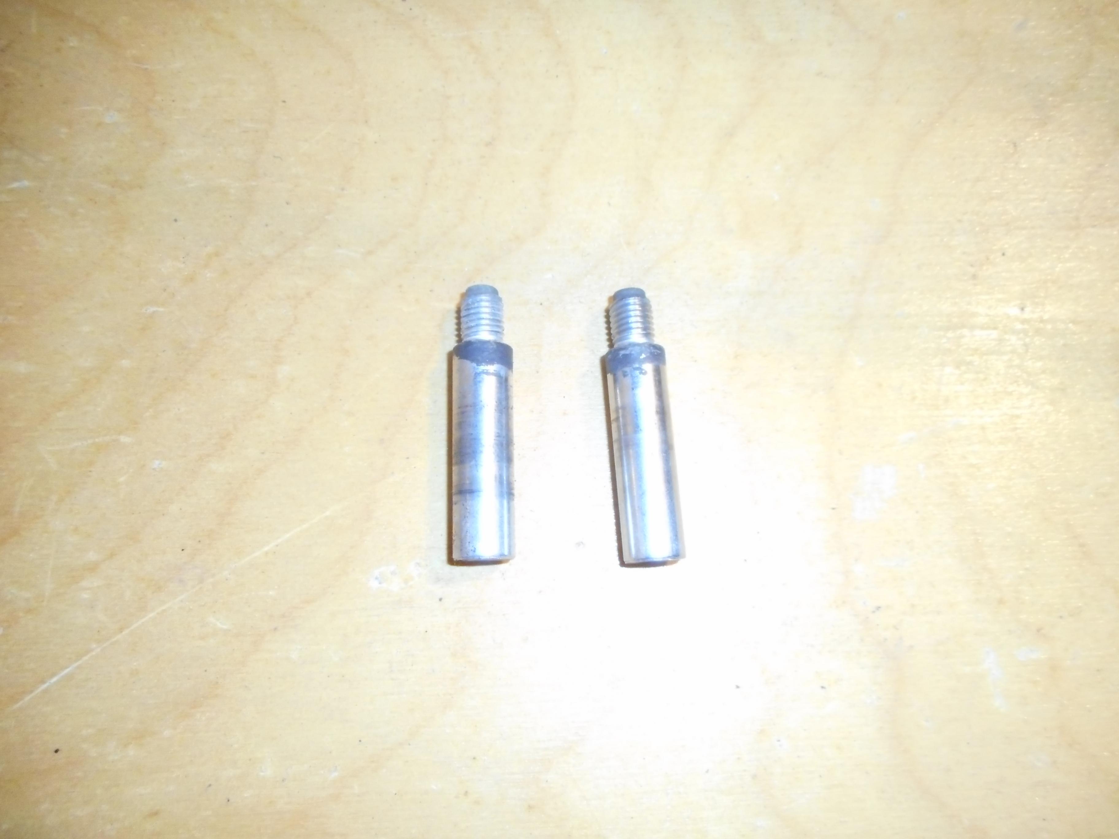

Сегодня....
Снял направляющие "пальцы" суппортов, были сухие без намека на смазку..

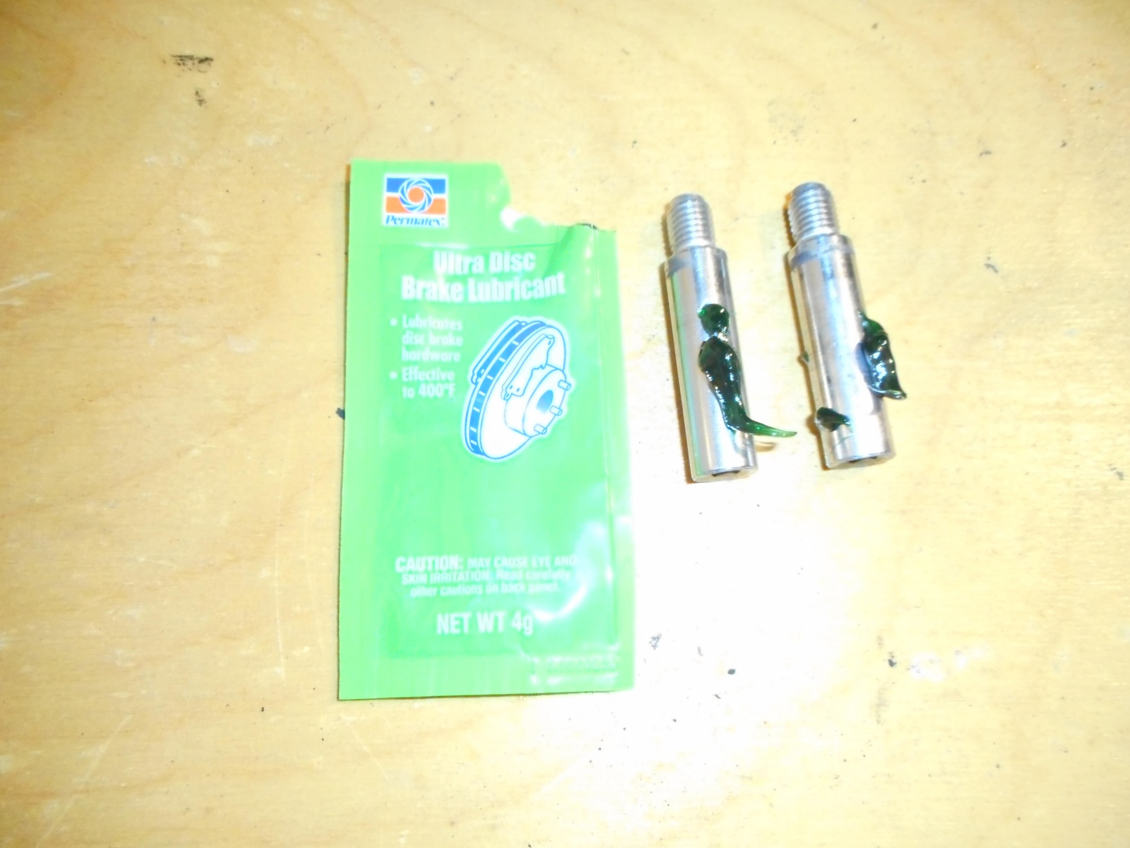

Нанес смазку...

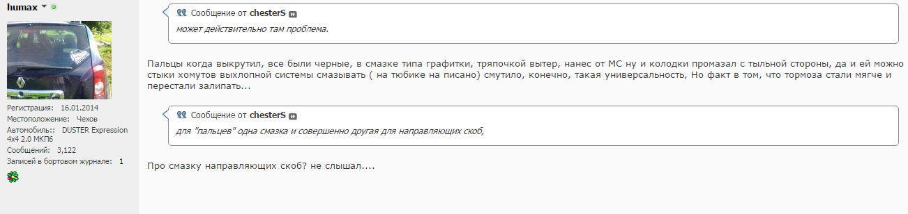

По умолчанию Re: Колодки тормозные. Не оригинальные.
Сообщение от grigarash
но вот выдержки из TIS BMW по замене колодок с аналогичными суппортами ATE
А это кто BMW? или http://nezabudkino.ru/ Вы смеетесь? или драйв 2, авторитет? такой же форум как все....ОД рекомендует смазывать направляющие суппортов, и берет за это действо 1400р, дел, там на две минуты, и смазка стоит в магазине 500р (100 гр, лет на 5 тюбика хватит)...
---------- Добавлено в 23:18 ---------- Предыдущее написано было в 23:15 ----------
Смазывать или нет?! думаю со смазкой дольше проходят, да износ колодок должен быть равномерный.....
