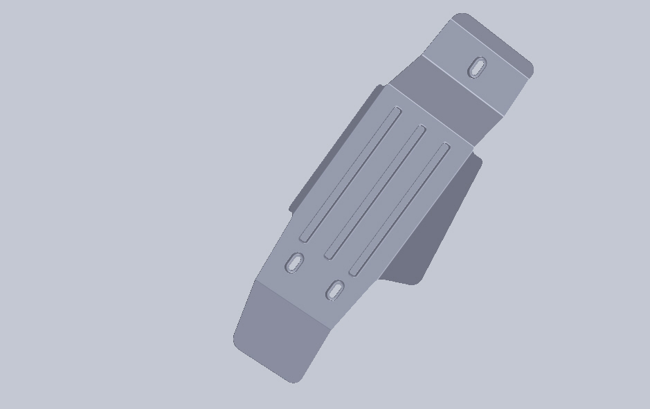

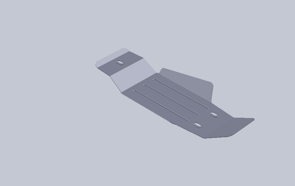

Старый 30.08.2012, 19:35   #207
Skipper-Влад
Аватар для Skipper-Влад
Онлайн: Skipper-Влад вне форума
Был(а): 12 июл 2016 18:01
Адрес: Ульяновск

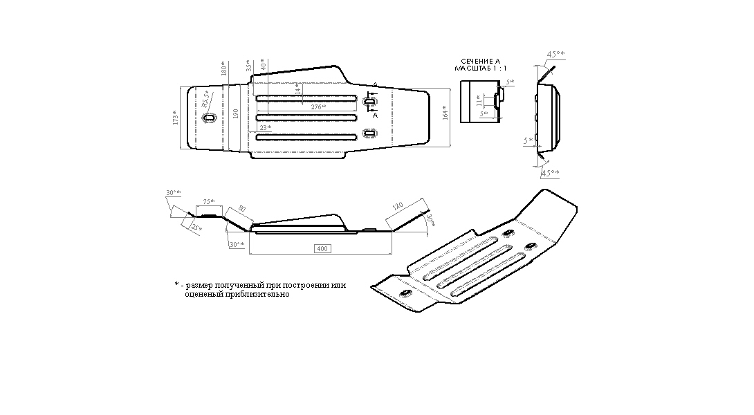

По умолчанию Re: Защита заднего редуктора

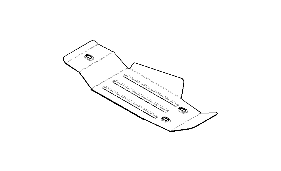

ID:	14661 Нажмите на изображение для увеличения
ID:	14662 Нажмите на изображение для увеличения
ID:	14665 Нажмите на изображение для увеличения
ID:	14666 Деталь2.PDF
P.S. продолжение следует
Последний раз редактировалось Skipper-Влад; 30.08.2012 в 21:42.

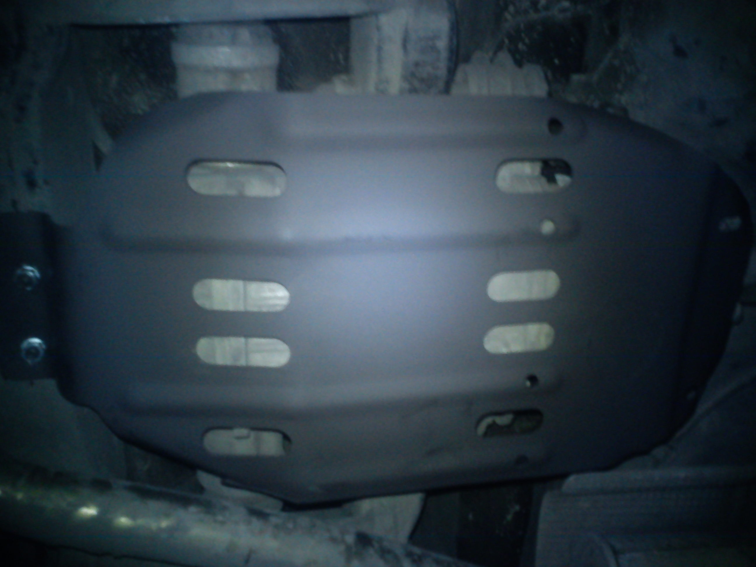

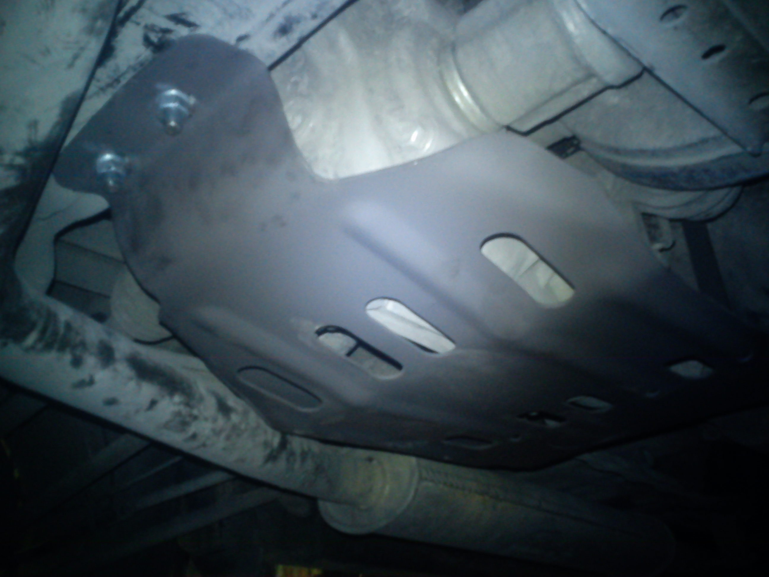

Изготавливаю и продаю защиту заднего редуктора, цена ориентировочно 950 руб (стоимость доставки - с заказчика).
В комплекте: защитный лист 2мм (под заказ можно 3мм) - порошковая окраска, кронштейны, крепеж, инструкция.
Опытный образец (без окраски) изготовлен на мою машину, испытываю и принимаю заказы.
p.s. Точек крепления защиты - 3.

MechaniCS, я так понимаю, что отверстий для стока воды не будет?
Старый 30.08.2012, 21:55   #210
yasasha86

Сообщение от MechaniCS Посмотреть сообщение
Может еще ребра жесткости добавить, да и крепления мощнее.
Хотя даже такую за пятихатку можно взять.

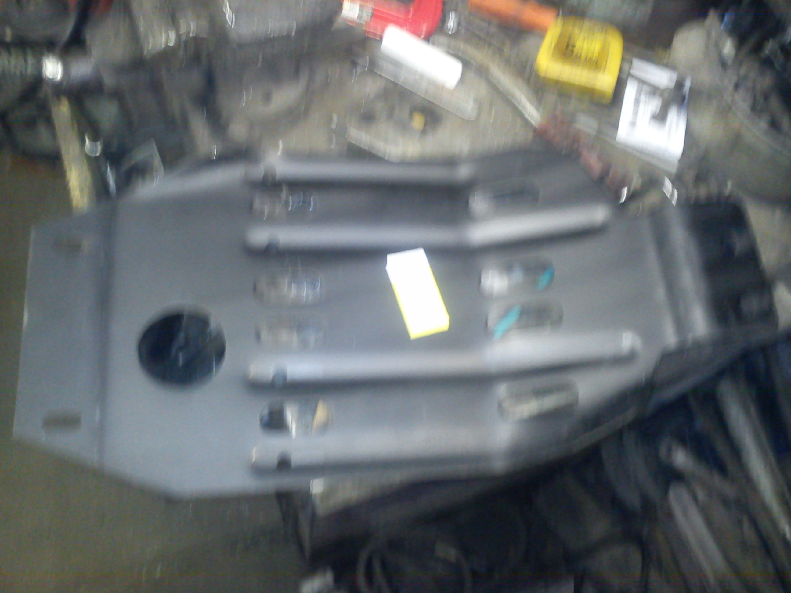

Был(а): 25 дек 2017 13:56
Адрес: Набережные Челны
Автомобиль: Galant 9
Сообщение от mangoost Посмотреть сообщение
Отверстия можно добавить. Ребер жескости не будет, т.к. нет у меня пресса.
Старый 30.08.2012, 22:10   #212
Михась
Аватар для Михась
Онлайн: Михась вне форума
Был(а): 07 Янв 2023 07:30
Имя: Миха.
Адрес: СТАРЫЙ ОСКОЛ
MechaniCS, а из 3-ки без окраски сколько стоить будет ? ...или окраска бесплатно ?
...с этого ракурса не понятно,поэтому подскажите...боковые крылья защиты перекрывают чехлы внутренних ШРУСов ?
...если бы боковые крылышки доходили бы и крепились через штатные отверстия на премычках подрамника,под внутренними шарнирами ШРУСов,я бы наверное прикупил бы такой вариант,по объявленной цене...самому делать-это целый день убить на подгонку по месту....да и пересылка недешевая из Челнов..в районе 500р. до моего города...так что 1500р. интересное предложение(защита + пересылка)...
Последний раз редактировалось Михась; 30.08.2012 в 22:22.

Сообщение от Михась Посмотреть сообщение
Поздно закончил, не успел посмотреть перекрытие внутренних шарниров. С левой стороны мешается труба глушителя, с правой места много, перекрывается без проблем. Брал лист 700х400, теперь в раздумьях - надо ширину поболее Разница между листом 2мм и 3мм несильная, чуть хуже гнется В общем, можно выслушать пожелания и улучшить при необходимости. Кронштейны, кстати, буду делать из 3мм - надежнее.
...а отверстия,я считаю,каждый при желании натыкает столько в защите,сколько посчитает нужным,не вижу смысла их сверлить сразу...только дороже будет...короче,с учетом моих пожеланий по доработке защиты ,за 1500р. с пересылкой - буду покупать...записывайте в очередь)))
Старый 31.08.2012, 17:24   #215
axay032
Аватар для axay032
Онлайн: axay032 вне форума
Был(а): 22 июл 2019 13:11
Адрес: Ростовская обл. г. Аксай
Автомобиль: Privilege 2.0 4X4-Светлый базальт
Skipper-Влад
Спасибо за чертеж! В выходные если ничего не помешает попробую начать изготовление.

Skipper-Влад, буду такой конструлировать из нержавейки 3мм,жаль только что не все размеры указаны.

Старый 31.08.2012, 19:52   #217
Skipper-Влад
Адрес: Ульяновск
Сообщение от ванёк северный

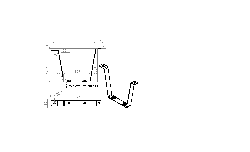

В прикрепленном pdf файле истинные размеры (1:1) если распечатать можно будет воспользоваться как лекало

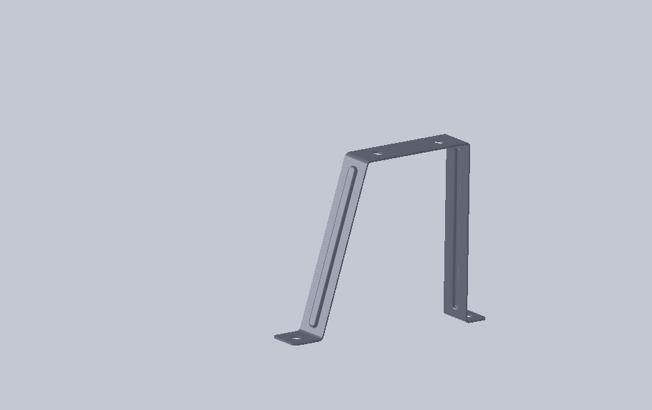

Старый 31.08.2012, 22:57   #218
Skipper-Влад
Адрес: Ульяновск
Сообщение от Skipper-Влад

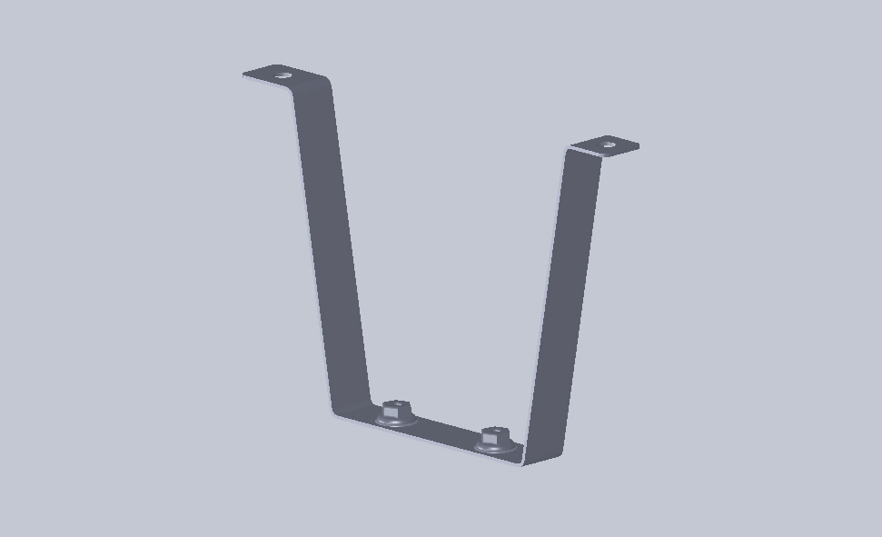

ID:	14695 Нажмите на изображение для увеличения

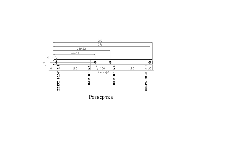

ID:	14696 Нажмите на изображение для увеличения
ID:	14700 Кронштейн.PDF Развертка_кронштейн.PDF
ИМХО на боковинах кронштейна нужно предусмотреть ребра жесткости
Последний раз редактировалось Skipper-Влад; 31.08.2012 в 23:35.

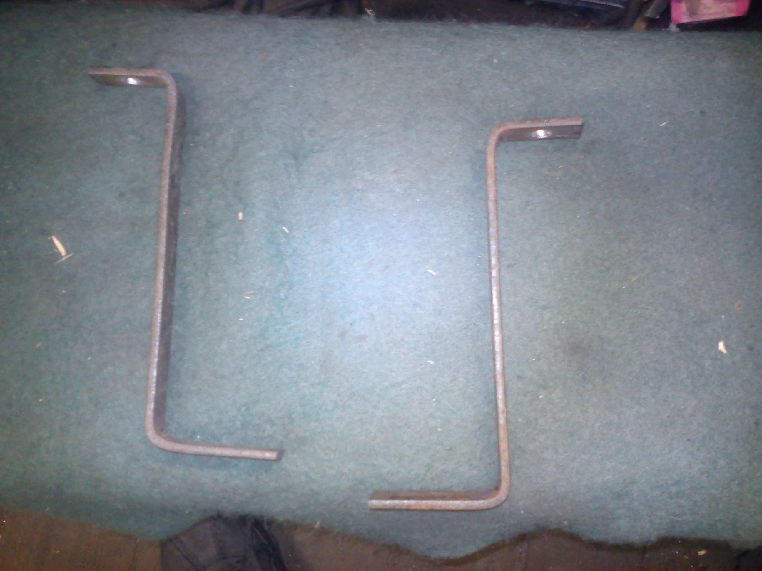

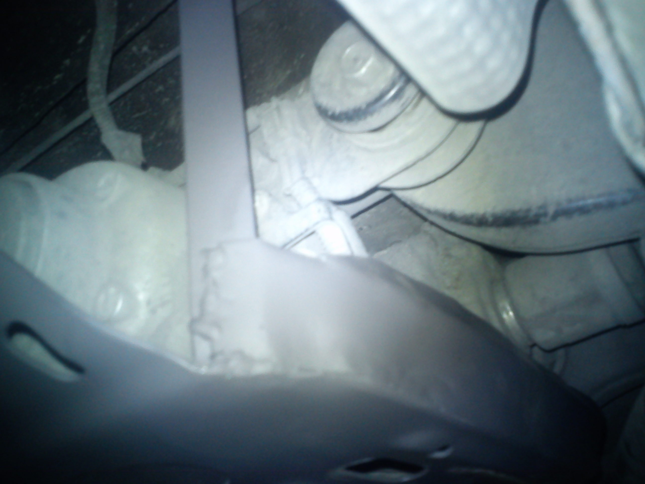

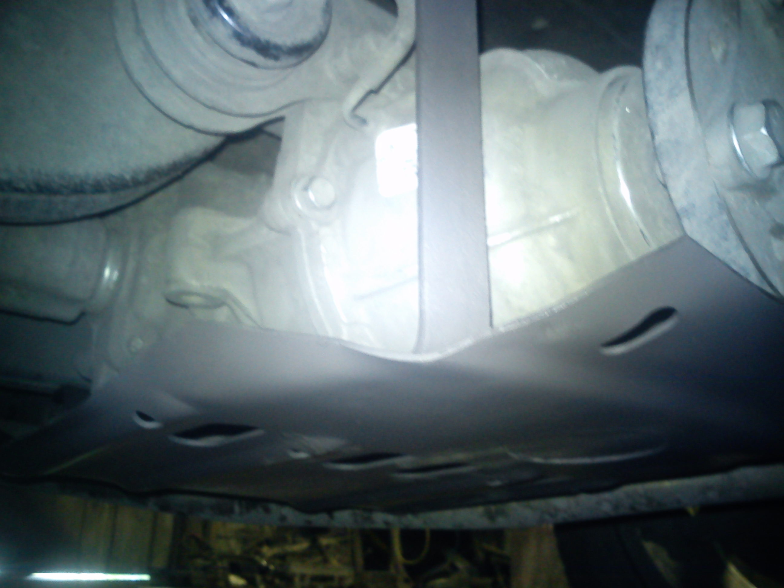

Старый 01.09.2012, 22:20   #219
U-2
Аватар для U-2
Онлайн: U-2 вне форума
Был(а): 06 июн 2021 18:18
Имя: Юрий
Адрес: г.Вологда

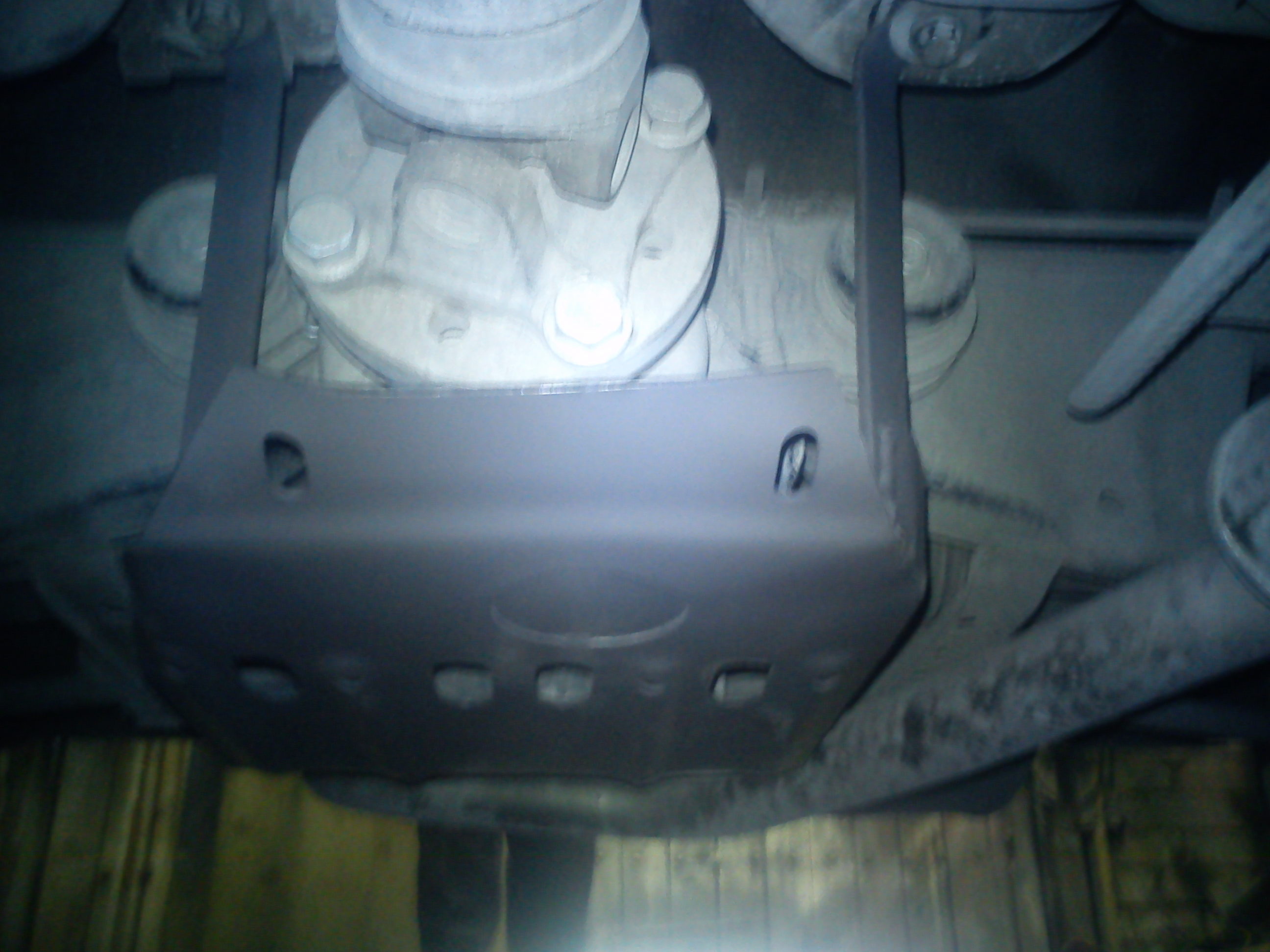

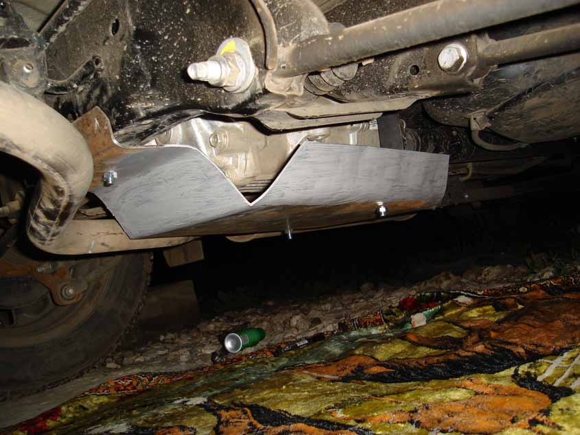

ID:	14740Посмотрел в магазине на защиту двигателя от классики и понял, что это то что нужно! Скреплялось всё сваркой. Фото с телефона.
Старый 01.09.2012, 22:26   #220
Михась
Аватар для Михась
Имя: Миха.
Адрес: СТАРЫЙ ОСКОЛ
U-2, не слабоват металл ?...и чето отверстий много...а так зачет за сообразительность!
