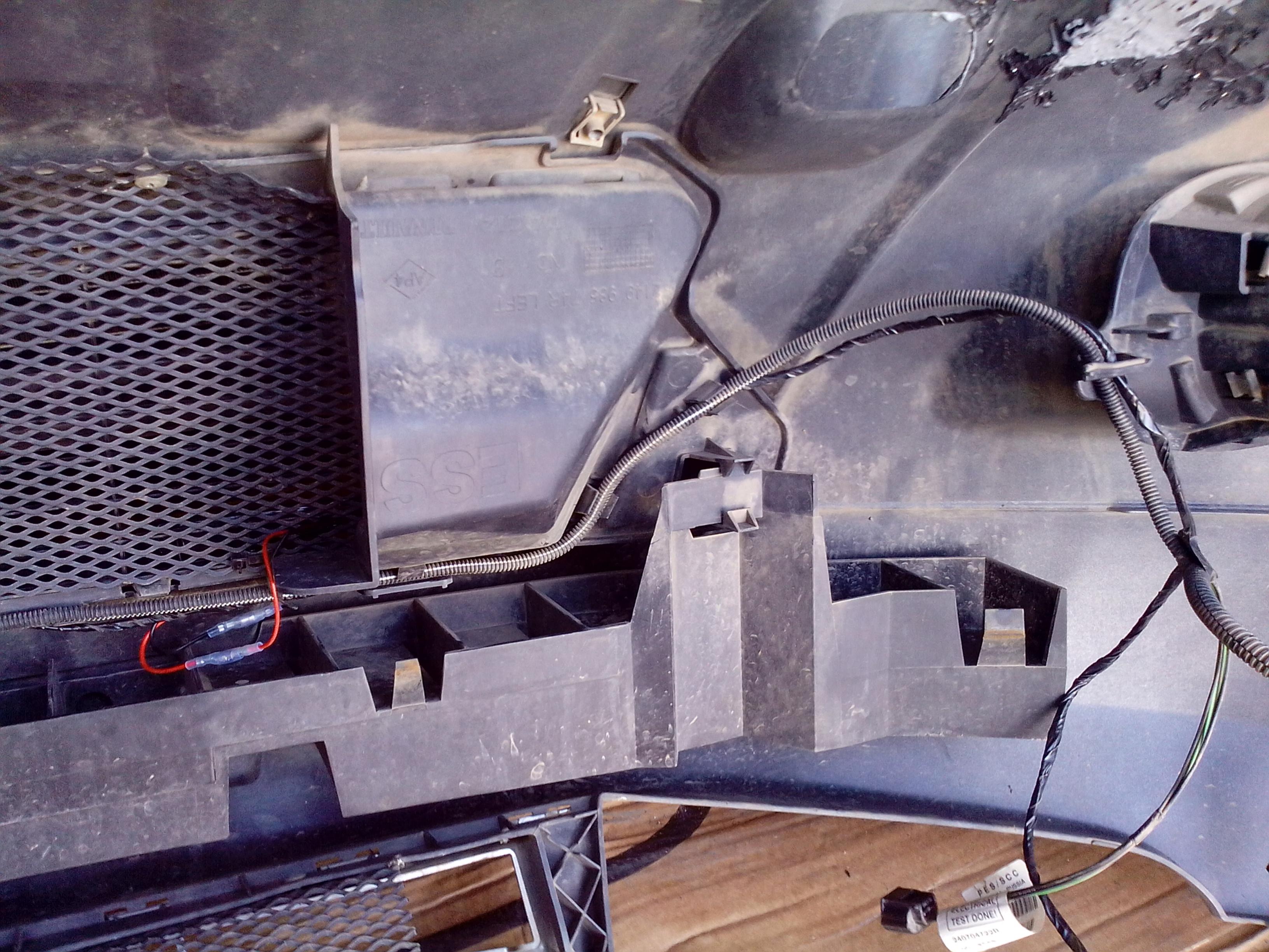

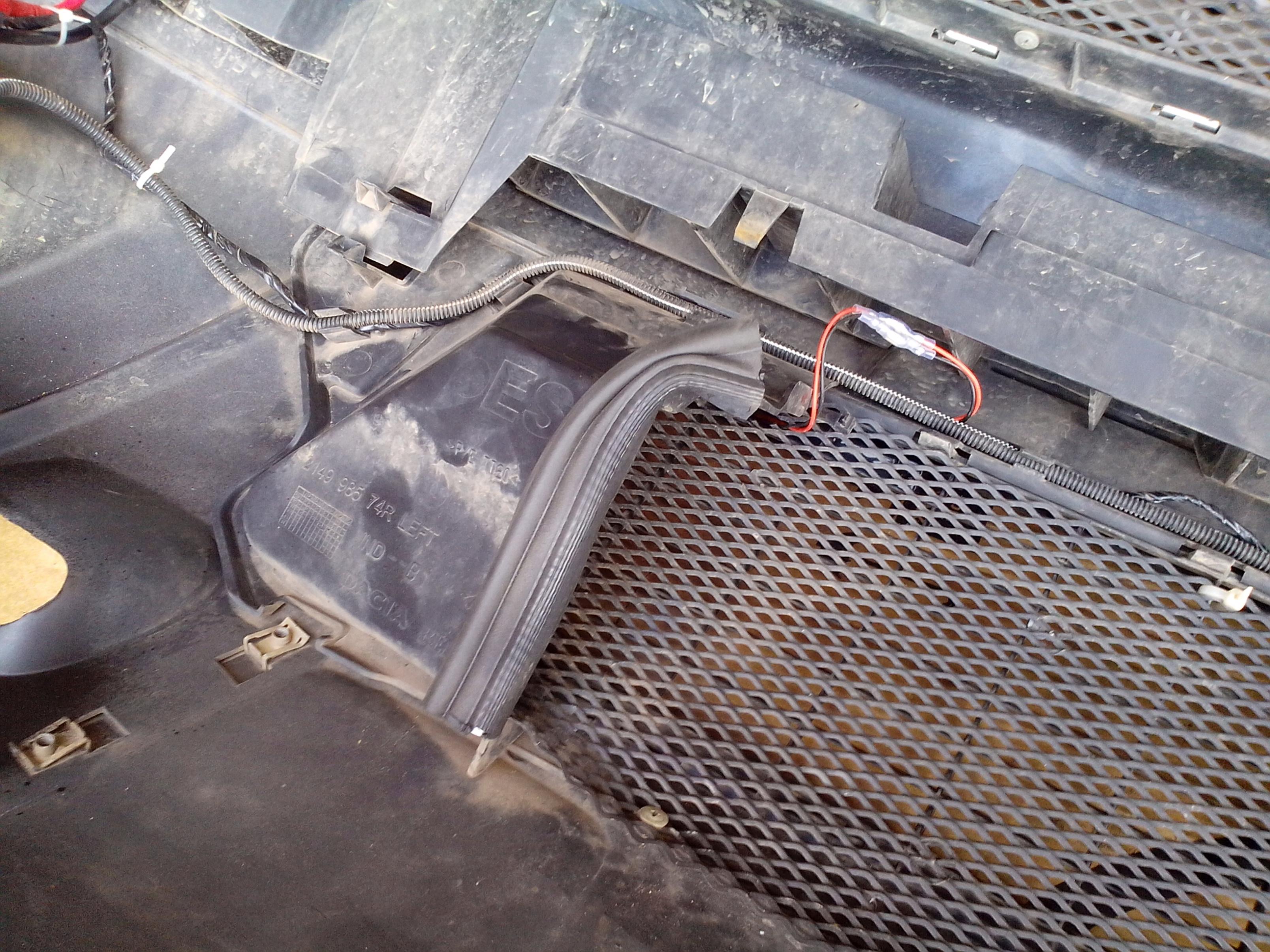

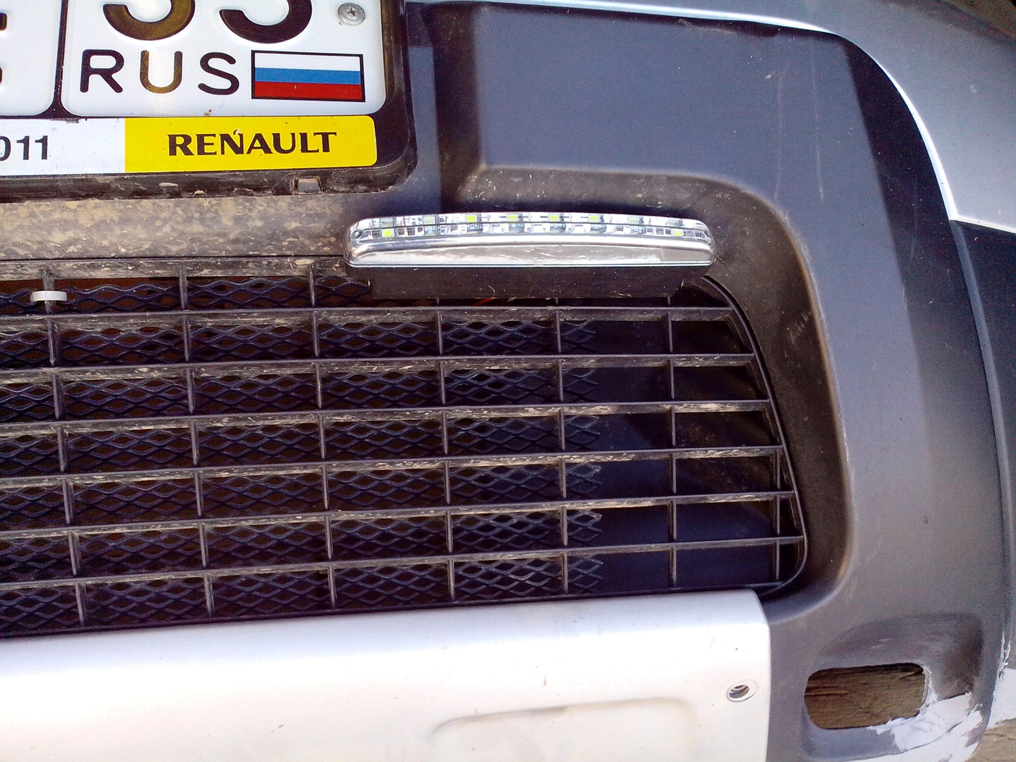

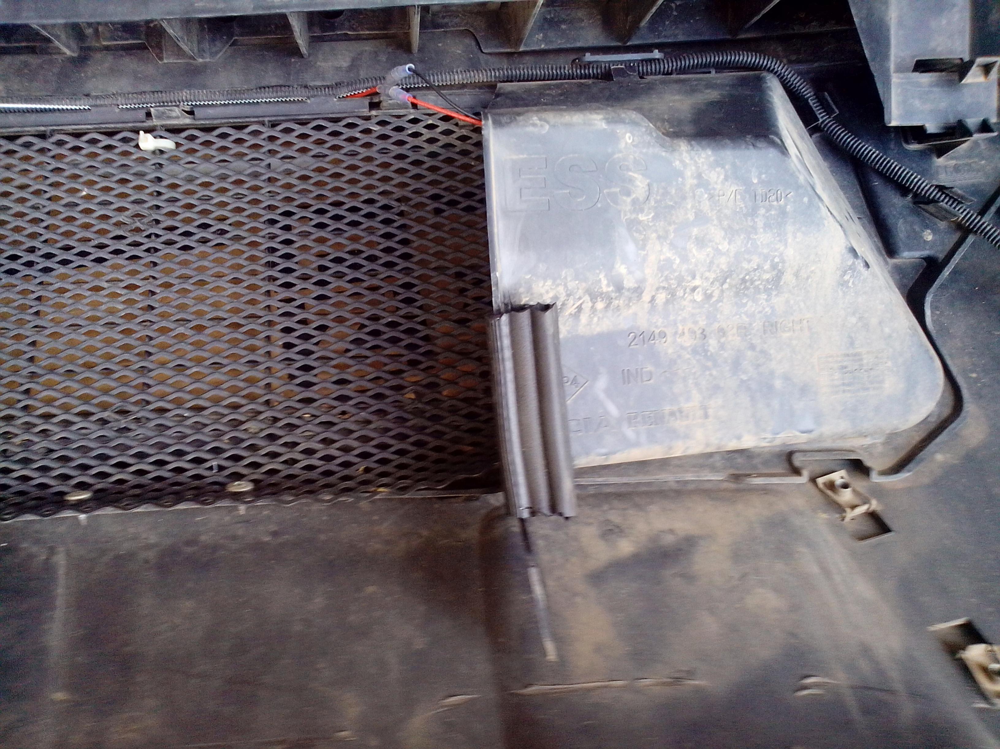

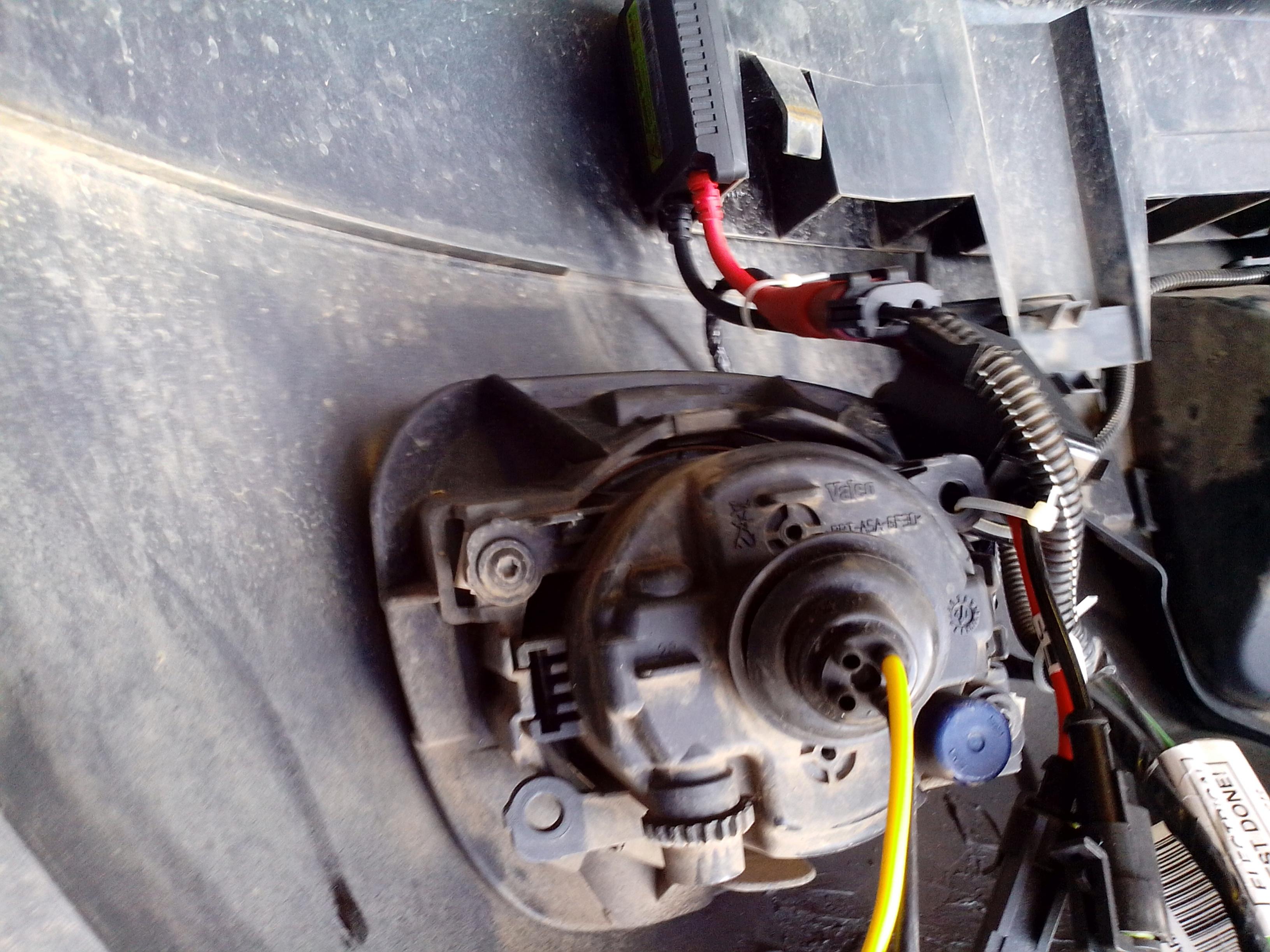

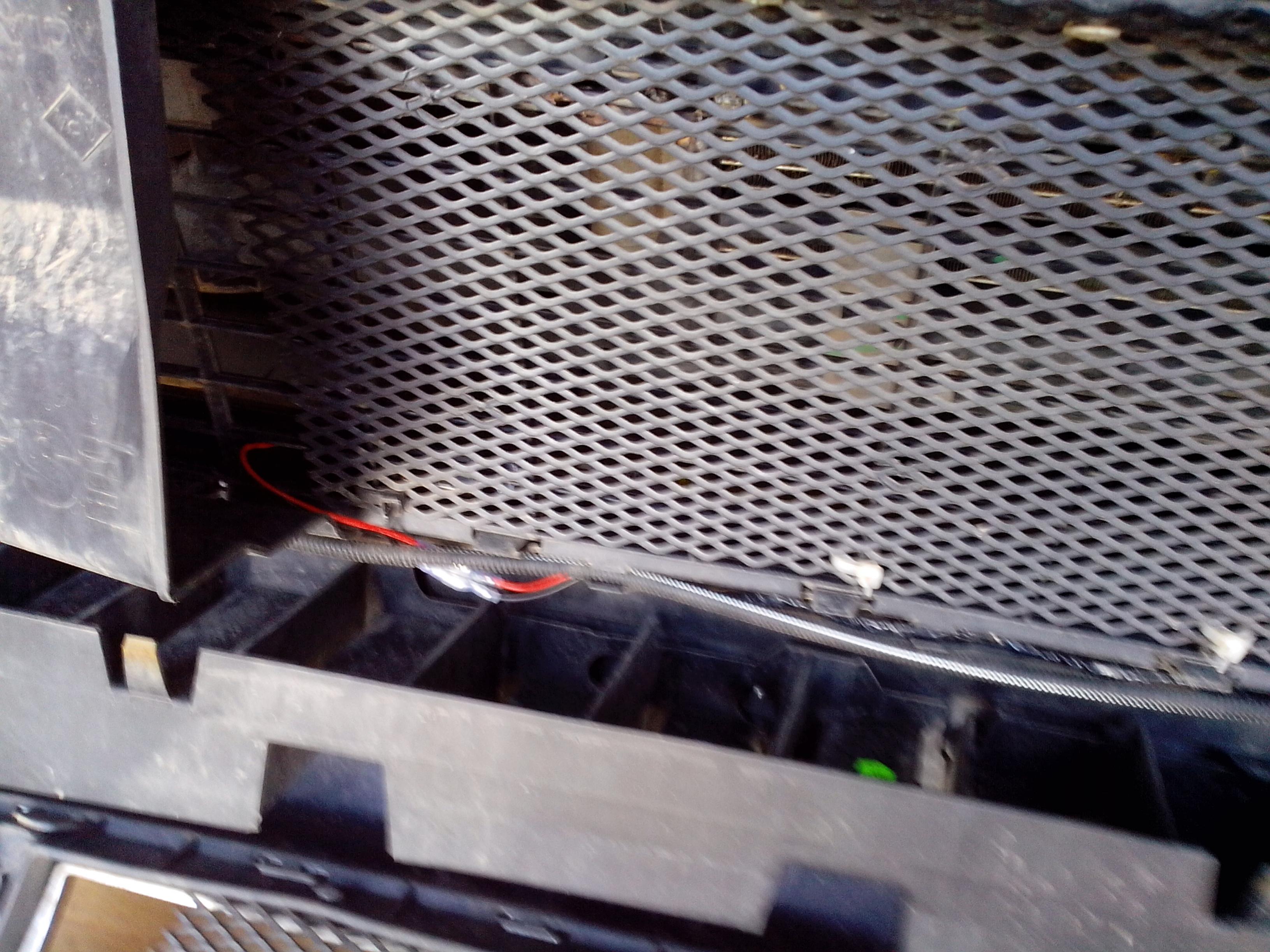

Просили отчёт по установке ДХО , стал делать, а выяснилось , что выкладывать то не чего.
Но раз просили выкладываю.
Снимаем бампер( ОТЧЁТОВ КУЧА) но для тех кто не видел - откручиваем 4 винта с верху, все винты в крыльях и с низа бампера. и плоской отвёрткой аккуратно ощёлкиваем по 3 защёлки с каждой стороны между крылом и бампером, фоток не выкладываю , когда снимать будете видно будет сразу.
Крепим ДХО
Укладываем проводку.
Заодно обрезаем злочастные выступы (для тех кто боится пробить ими радиаторы) и одеваем на них остатки дверного уплотнителя ( от капота) получили зазор если бампер сыграет, и отсутствие щелей в диффузоре. Всё получилось культурно , по заводскому. Крепим к поглотителю удара контролёры Xenon , ставим в ПТФ вместо ламп H11 Xenon Н11.. Крепим стяжками проводку( фотка с мобилы куда то слетела). проводку ПТФ подключаем к родным разъёмам , а ДХО лично я подключил к разъёму ( дополнительнуму) рядом с ПТФ , я одно время сигналки ставил вот всяких разъёмов и скопилось. провод ДХО тянем в салон, через штатную заглушку. И подкл. к выходу БС установленного ранее контролера ДХО. ( смотри несколько страниц раньше).Работы - час(у меня заняло 2 дня -т из-за ремонта треснутого зимой бампера).
Ссылки на продавцов Xenon http://www.aliexpress.com/item/HID-X...636923601.html
ДХО
http://www.aliexpress.com/item/High-...536642711.html
Следующий на очереди - доводчик стёкол, шумка дверей, замена ( по крайне мере передней) акустики.

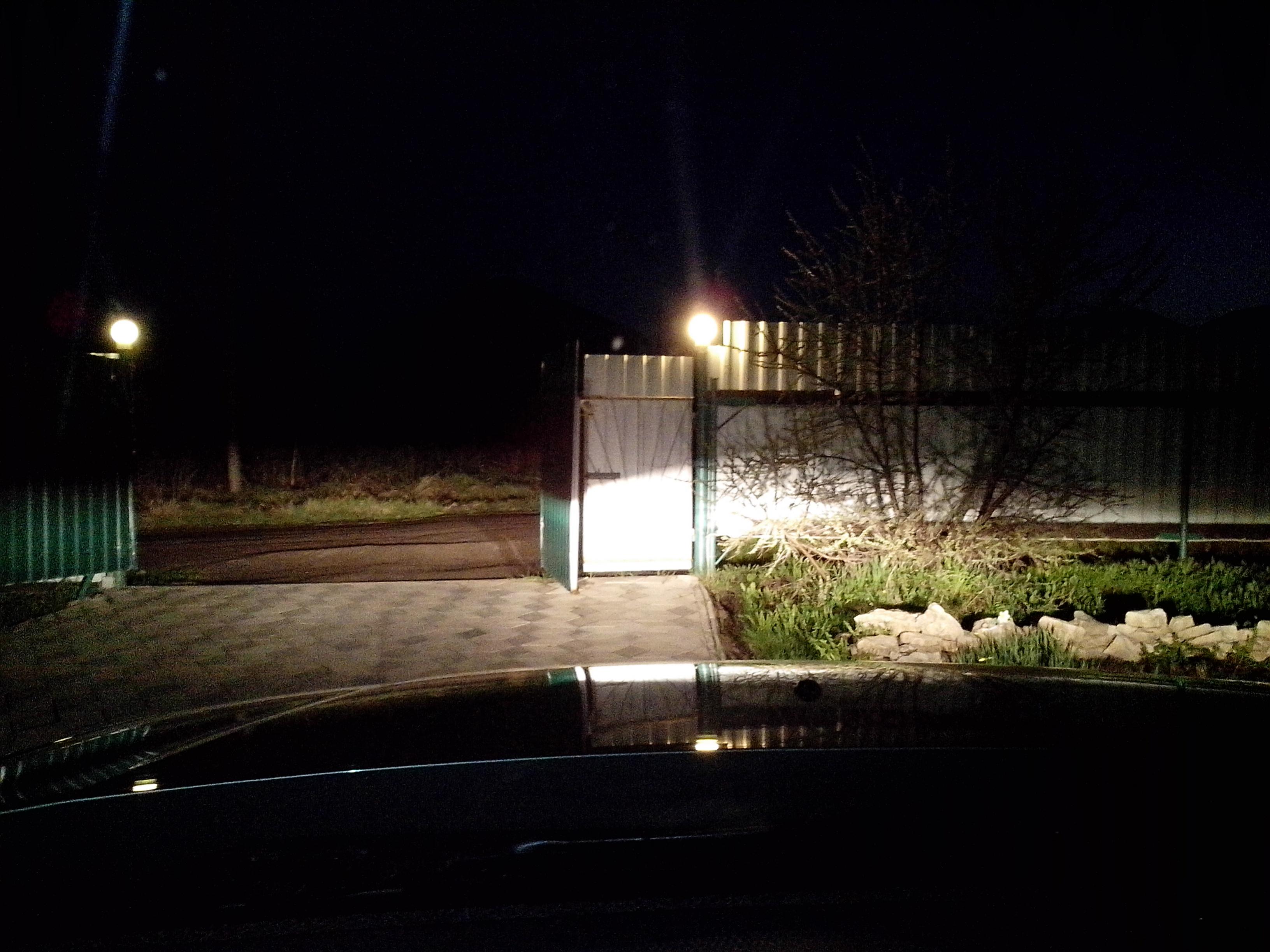

Фотки как светят покажешь?Тож очень хочу ксенон в ПТФ

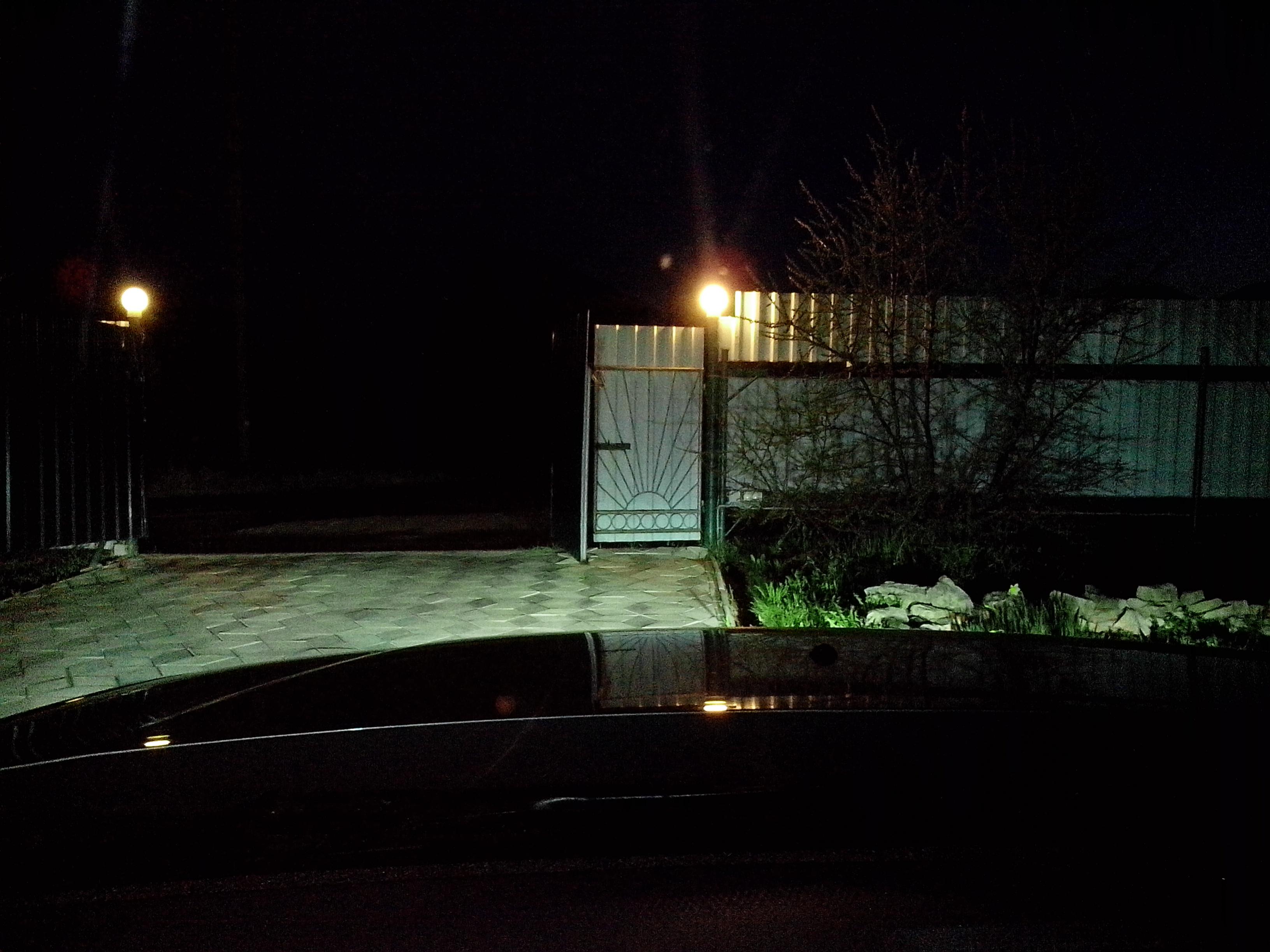

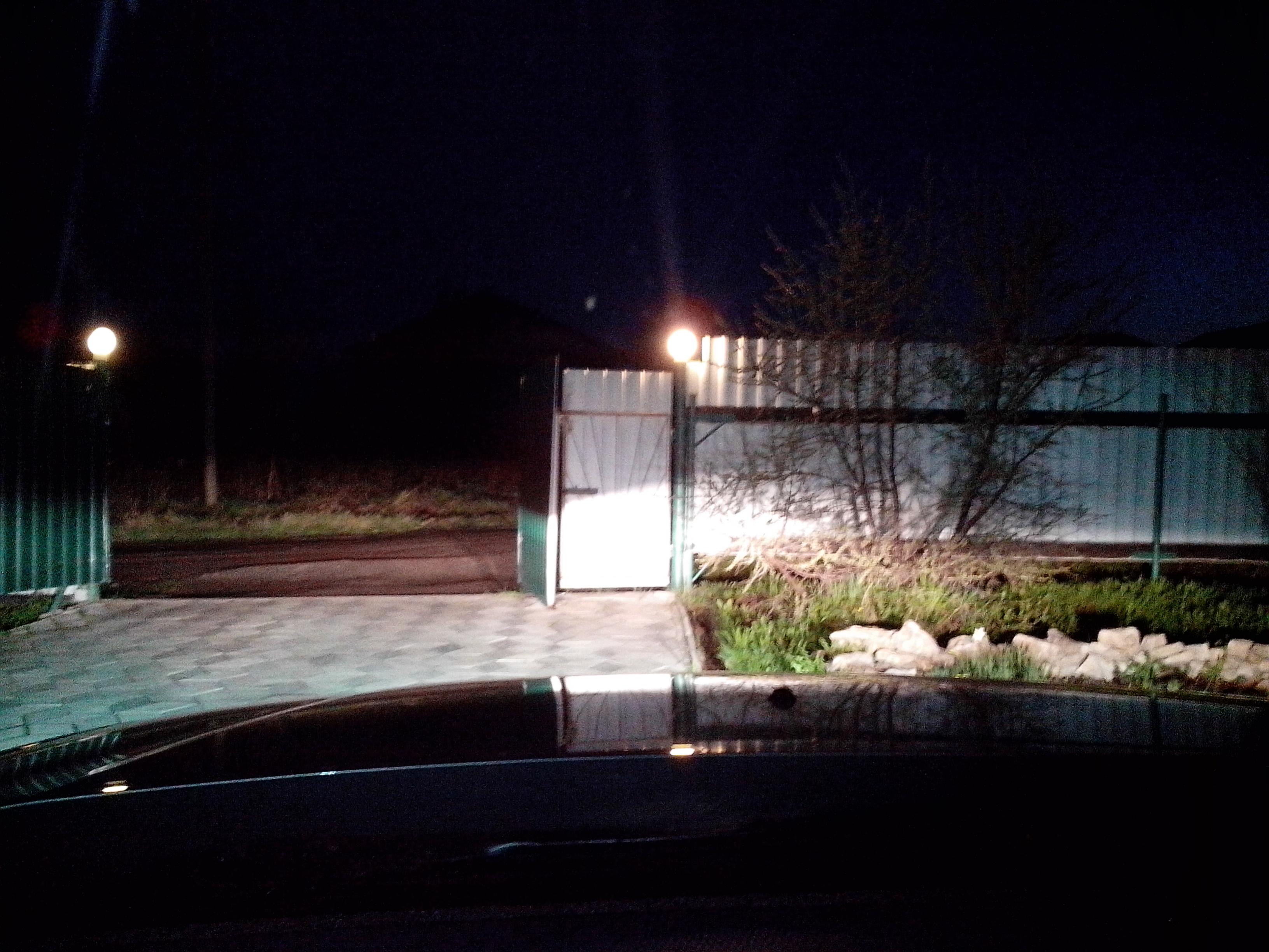

на днях постараюсь, цвет чисто белый, ближний на их фоне сразу кажется жёлтым.

ПТФ с xenon
ПТФ + ближний свет
один ближний свет
У нас уже почти начались белые ночи, полноценного захода солнца уже почти нет, поэтому трудно оценить светимость на фотках.

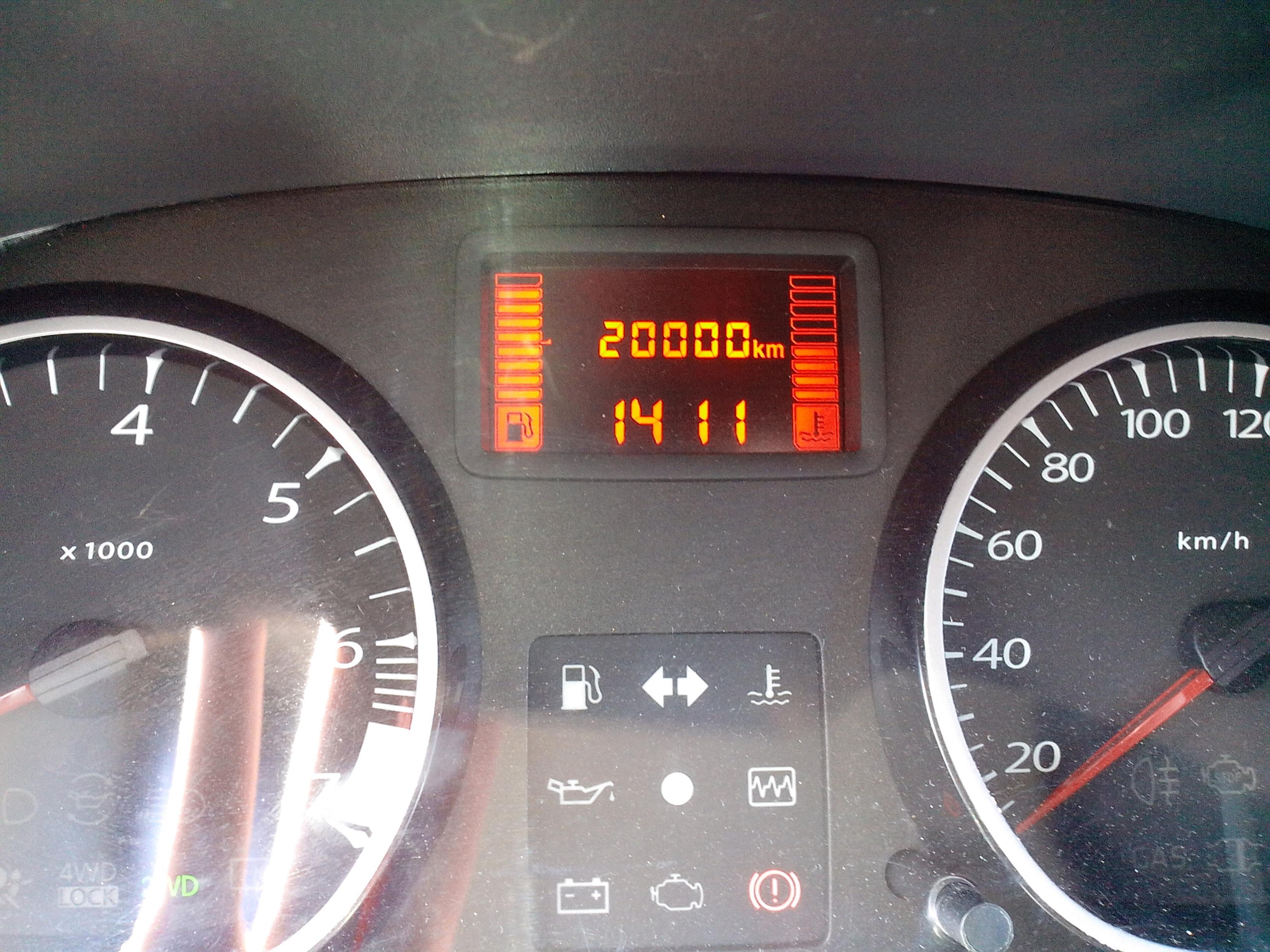

Своеобразный юбилей сегодня набежал.
