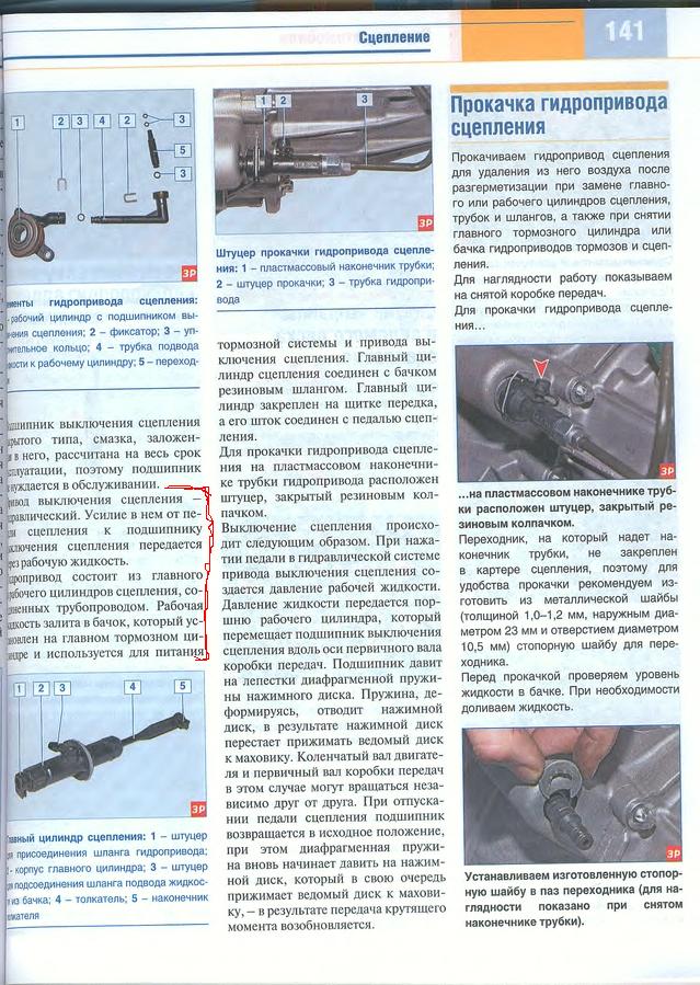

Сцепление гидравлическое... Может,там жижу глянуть?

Сообщение от Олегъ
Можно поподробнее.

Сообщение от BAZOFF
Можно поподробнее.
Гидравлика
