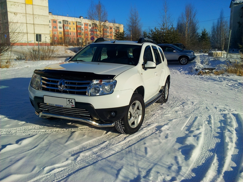

Мне ставил ОД при покупке, сам просил. Смонтировано все красиво и аккуратно. Мухобойка крепится на клипсах, под клипсами бронепленка. Ничего не дребезжит и не болтается.
До Дастера были машины с мухобойками и без. По опыту скажу - вещь нужная, реально на стекле меньше насекомых и нет сколов на капоте. Имхо.
