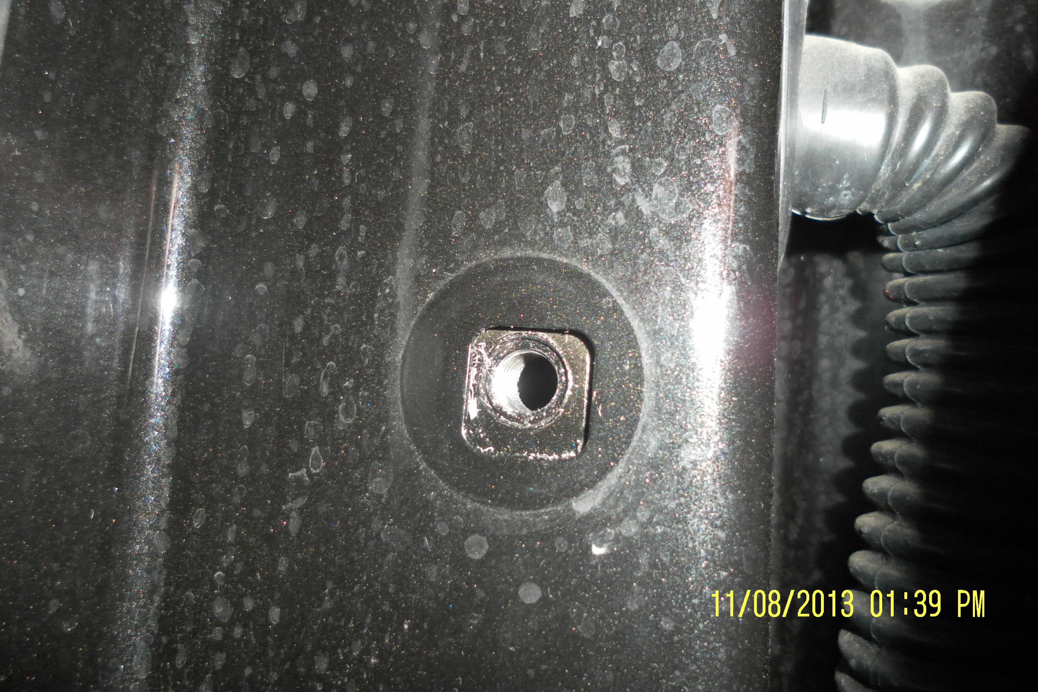

AndreyNag
Это не регулируется - факт, т.к. свободного хода закладной гайки ответной части замка не хватает для установки штифта в необходимое положение. Это говорит о конструктивном просчете. По русски сказать: ошиблись в расчетах с диапазоном регулировок передних дверей. Это я как инженер-технолог машиностроитель говорю.
Вот фото закладной гайки- запаса хода у неё предостаточно в любую сторону.

Sane
Так что ж эта зараза не двигается на столько, на сколько я её молотком прошу? Внутрь - пожалуйста, а наружу - фиг. Надо бы фото изнутри! Это не информативно!

AndreyNag
, Может её попробовать вниз-верх подвигать-потом на себя.

Люди, подскажите. У меня не гаснет сигнализация открытия дверей. Поехал к дилеру (машине три месяца) мужик проверил, нашел неисправность в замке багажника. Отцепил фишку, покрутил регулировку скобы защелки замка, сам замок-сигнализация потухла. Через два дня снова загорелась. Звоню дилеру с требованием поменять концевик замка, те, надо еще смотреть-дефект плавающий им надо конкретную запчасть заказывать. Может кто сталкивался, сам лезть пока не хочу, может там WD побрызгать это концевик или механизм работы замка барахлит или вода попала. Вопрос -то простой, а постоянно к диллеру ездить нет времени.

Re: Дверные замки в Renault Duster
serjuus1
Подложить шайбы(или пластину) под скобу чтобы она приподнялась.
