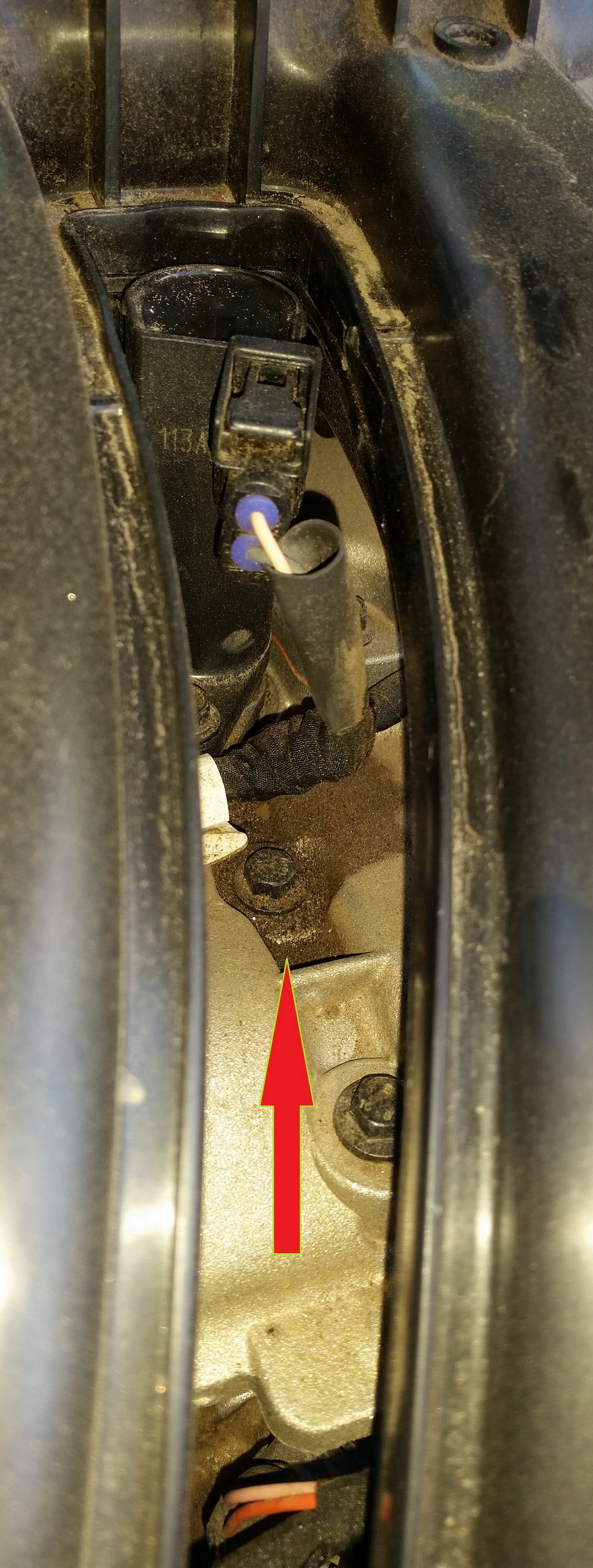

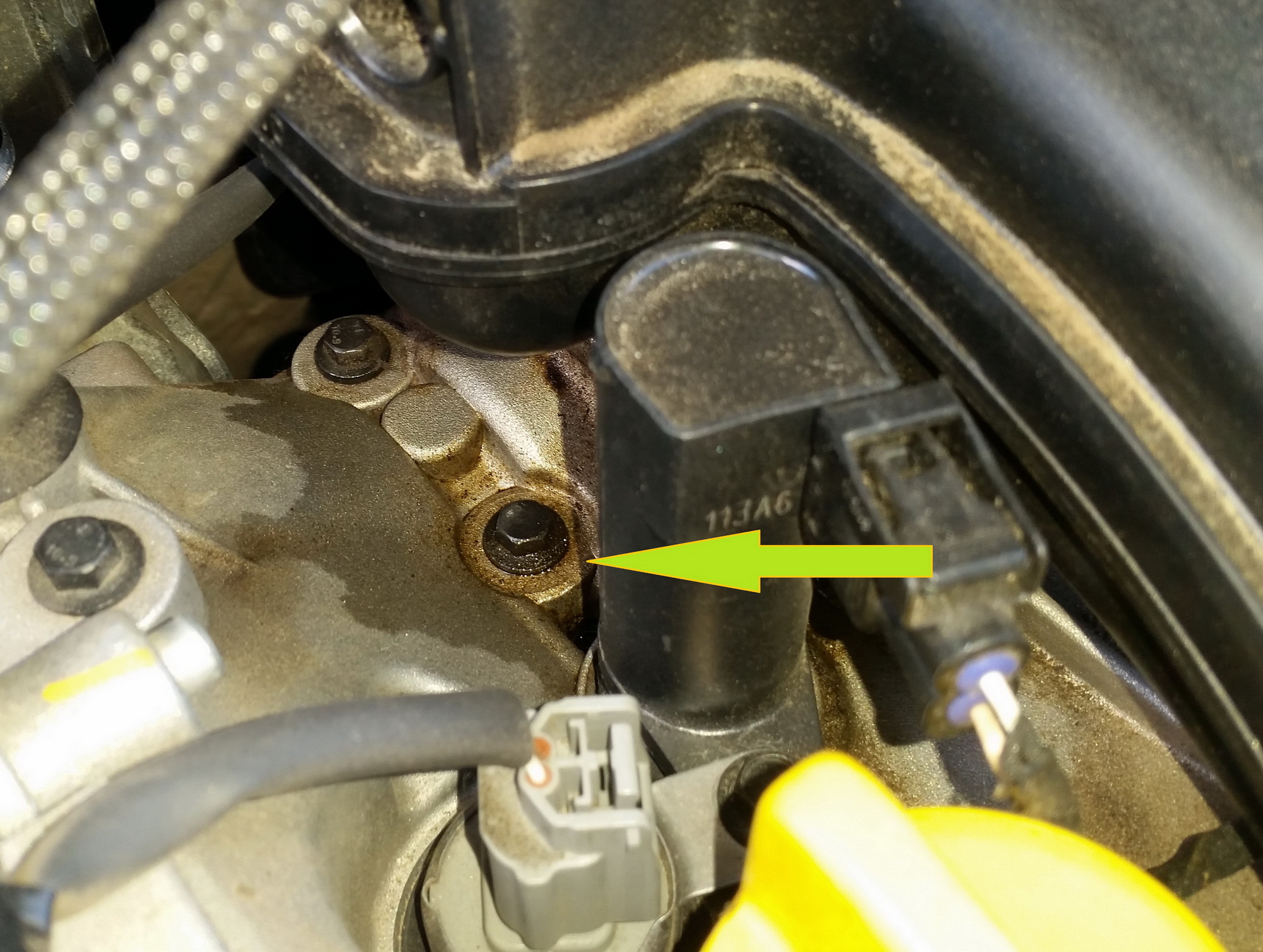

Здравствуйте уважаемые форумчане. Прошу помочь разобраться.
Появилось масло из под болтов в головке блока:
1. Около клапана фазорегулятора
2. Между 1-м и 2-м цилиндром
Причина может кому известна? И есть ли какая связь течи масла с тем, что авто на холодную бывает плохо заводится, а если при плохом старте и завёлся, то троит секунд 15-20, недавно выкинул ошибку "P0304 - Cilinder 4 Misfire Detected", как раз около 4-го цилиндра подтёки масла. После троения, неустойчивой работы всё нормализуется и я дальше езжу без проблем до следующего холодного запуска, а бывает и несколько дней всё норм. Сразу оговорюсь, свечи поменял, бензин с разных заправок (95,98), дроссельная заслонка чистая. Ничего из этого не помогло.

sanchezrodriguez, приветсвую. Точно такая же хрень. Копия. Не знаю че делать. Сначало думал на прошивку,перепрошился не помогло. Заметил лужицу масла под впускным коллектором. Думаю делать самому или к официалам. Уважаемые форумчане никто не знает сколько официалы берут за геметизацию болтов и замену прокрадок впускного?

По этому поводу уже писалось ранее (п.144,145). Операцию по герметизации болтов сделал сам, езжу уже более 2-х лет, всё нормально.

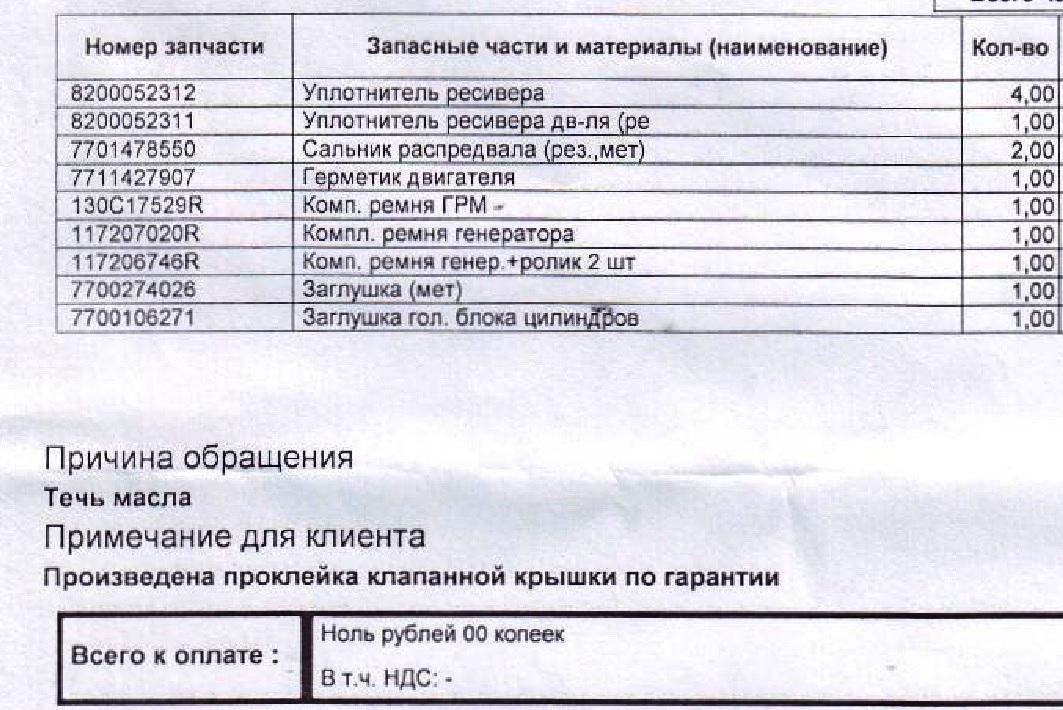

Сообщение от Предвестник
Мне ещё меняли ролики и ремень вспомогательного оборудования по цене вышло где то 4500 (неофицалы).
Так -то по гарантии это делают у ОД. Если не прохлопать и вовремя заметить до истечения гарантийного срока.
Вот список замен при герметизации клапанной крышки с соблюдением технологии у официалов.

Вот думал так же...Течь из под двух болтов...Ан нет....Вердикт : Полный комплект действий- снятие кл. крышки и т.д и т.п....заказали.... Комментарий РЕНО -Герметизация 1,2-х болтов не гарантирует отсутствие течи в будущем на других болтах......
