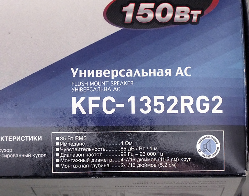

Сообщение от i.g. Посмотреть сообщение
Для интереса надо сравнить еще с Kenwood KFC 1353RG2 которые многие хвалят.
Поставил 1352RG2. Та же самая миддл-бас бубнилка, похоже, с различием лишь в толщине провода катушки (макс. мощностью в итоге), но в двухполосном оформлении. ВЧ у неё, по сравнению со штатной чуть получше, попрозрачней (оно и объяснимо), СЧ, вроде бы, тоже получше. Про НЧ на 13" всерьёз говорить не будем . В целом, замену считаю необоснованной, поможет только замена на блины большего размера.
Поразила разница в характеристиках на сайте и на коробке. Судя по звуку, я более склонен верить коробке .
