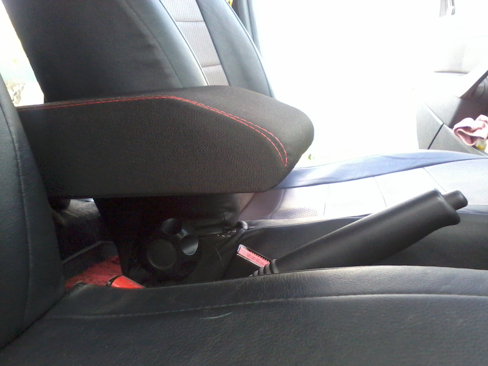

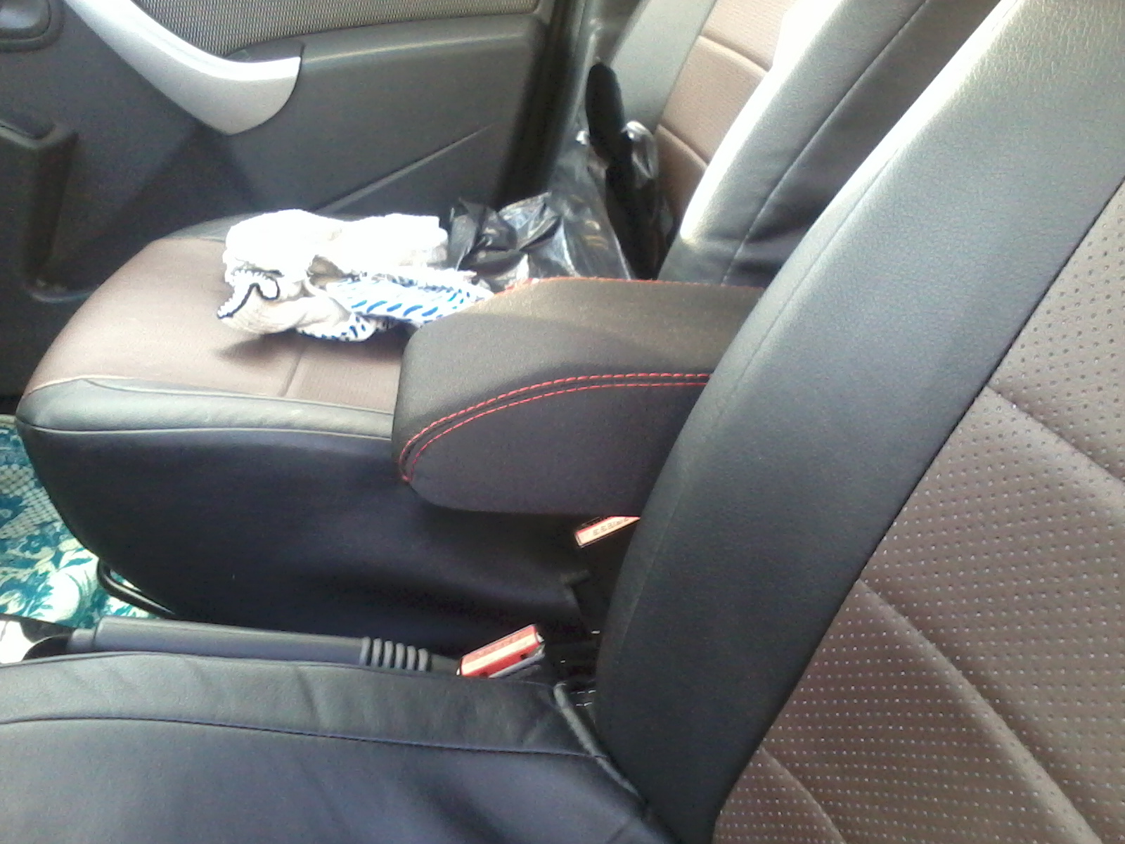

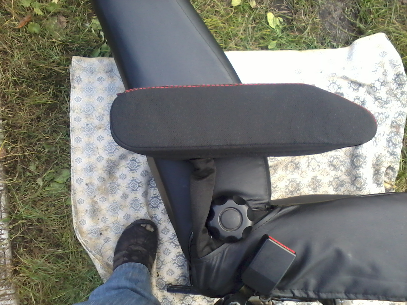

Я тоже установил подлокотник. Помучались по полной! Никак не могли открутить болт крепления ремня. Сидушку, естественно, предварительно сняли. Испортили две головки. В итоге пришлось все-таки высверливать. Но оно того стОит! Сейчас езжу и не нарадуюсь. Самое интересное, что абсолютно ничего не мешает! Ручник поднимаю разве что двумя пальцами, а не всей пятернёй. А Ремень безопасности как пристегивал, так и пристегиваю. Так же, как и раньше правую руку завожу слева от подлокотника держа ремень. Бутылку тоже без проблем достаю. Только почему-то она у меня оказалась сзади от подлокотника, а не под ним, как у Жива. Может потому, что мой рост 170 см. Только первый день поднимал и опускал его. Сейчас - нет. Легко приноровился. Даже не замечаю его. Зато удобства - неописуемые!

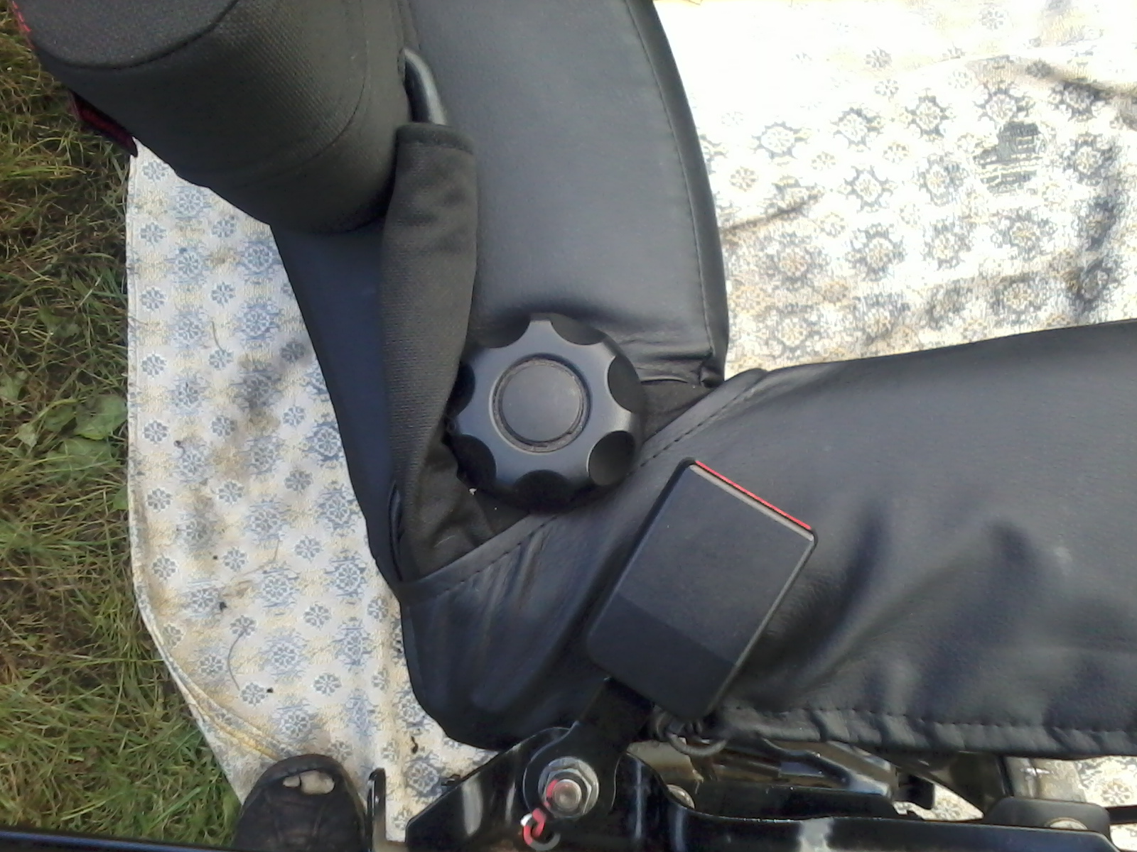

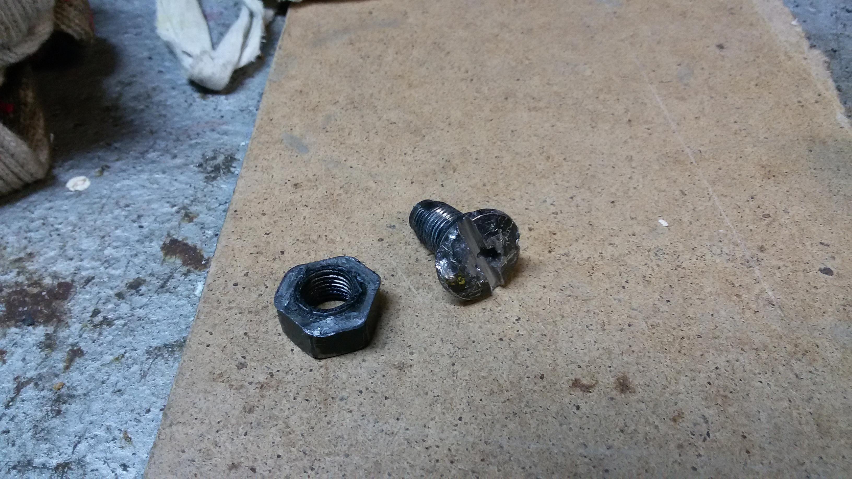

По умолчанию Re: Подлокотник Аламар
Словчил и я себе сей девайс.
Потери: Время -15-20 минут. 780 рублей. 2 торксовских ключа. Порезанный палец. Пристегивание РБ выглянет так- поднял подлокотник, вставил ремень в замок, опустил подлокотник.
Приобретение: Ну, наверное в какой то мере стало удобней. В смысле не восторженное :- "Вау!!!!!" ((Wow) Ёпть как классно!!!! Писец как круто!!!!" А просто стало чуть удобней.....
p/s/ Злополучный болт был откручен зубилом и 400гр. молотком за 1 минуту. Острое зубило не рекомендую использовать....
Если все, то не я.

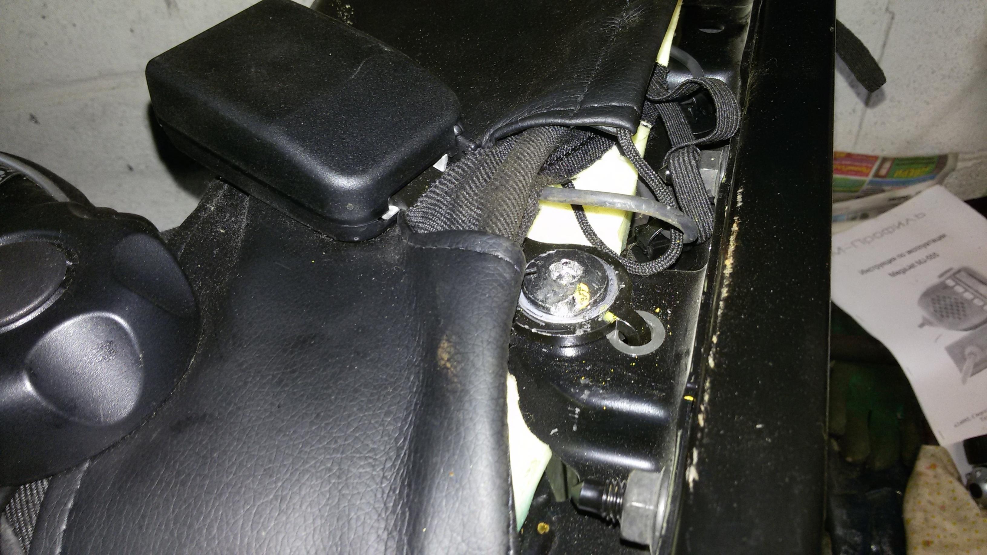

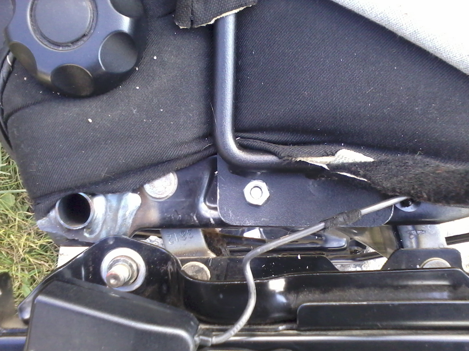

Тоже вчера установил аламаровский подлокотник с креплением под замок ремня безопасности. Вот только болт этого замка на "Автофрамосе" затянули насмерть. Сидение я снял сразу так как устанавливал рацию под него, но без снятия открутить бы не смог. Так что при самостоятельной установке надо быть готовым к такому повороту. Болт не обычный, имеет ступеньку диаметром 16мм, в моём случае был заменен на аналог от М2141
ID:	83479   Нажмите на изображение для увеличения

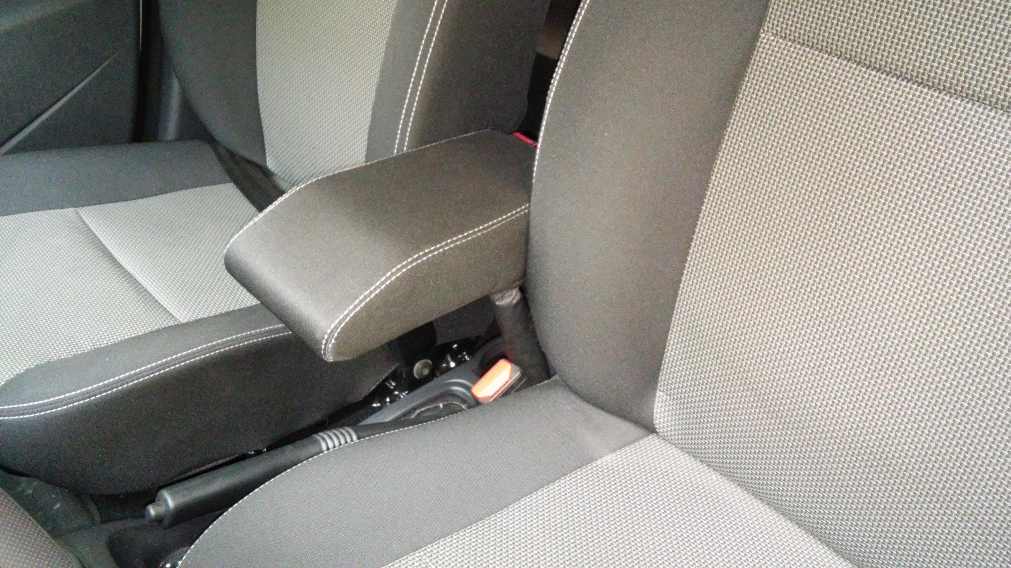

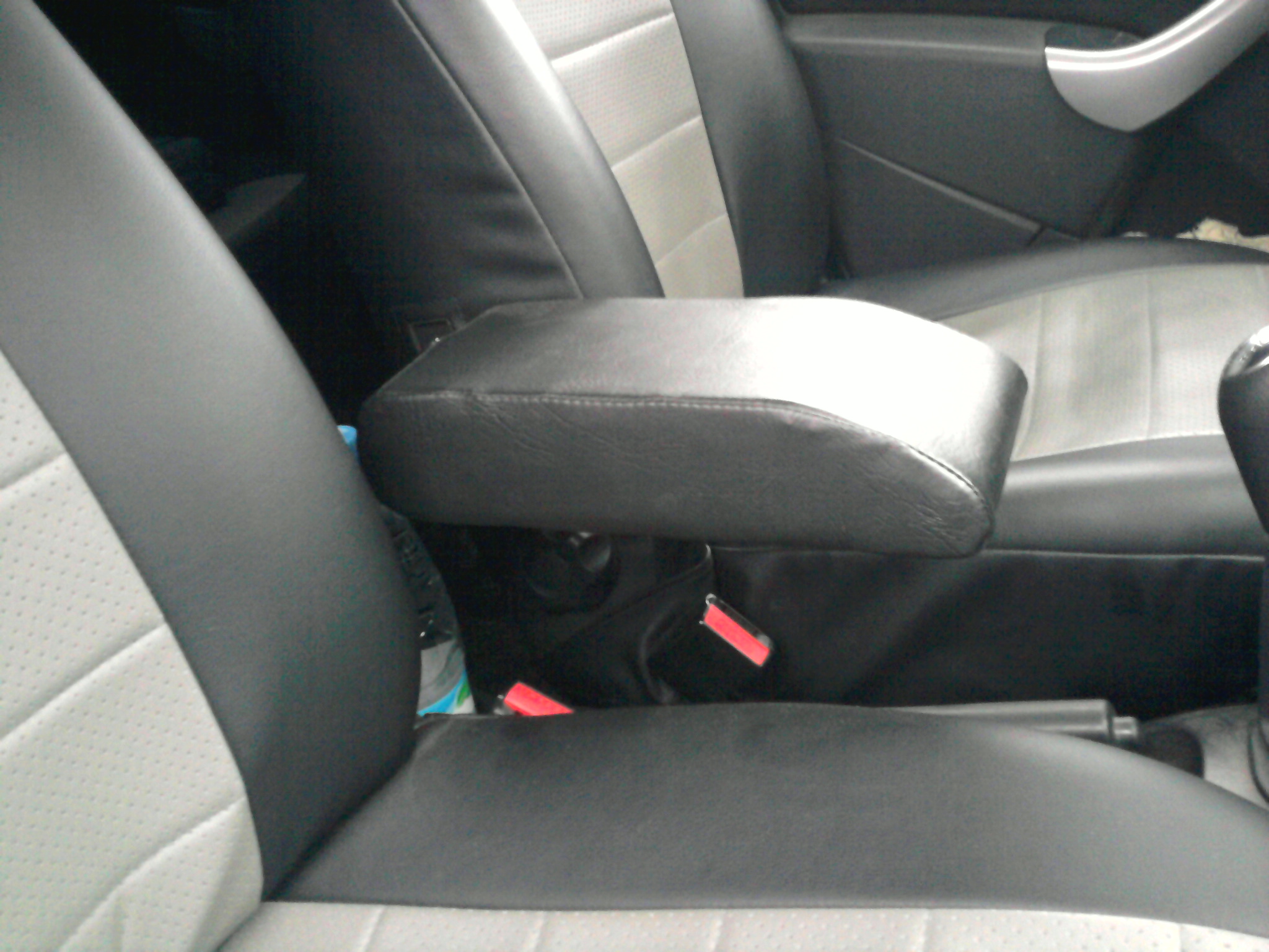

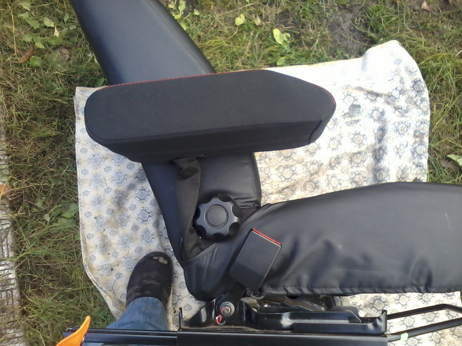

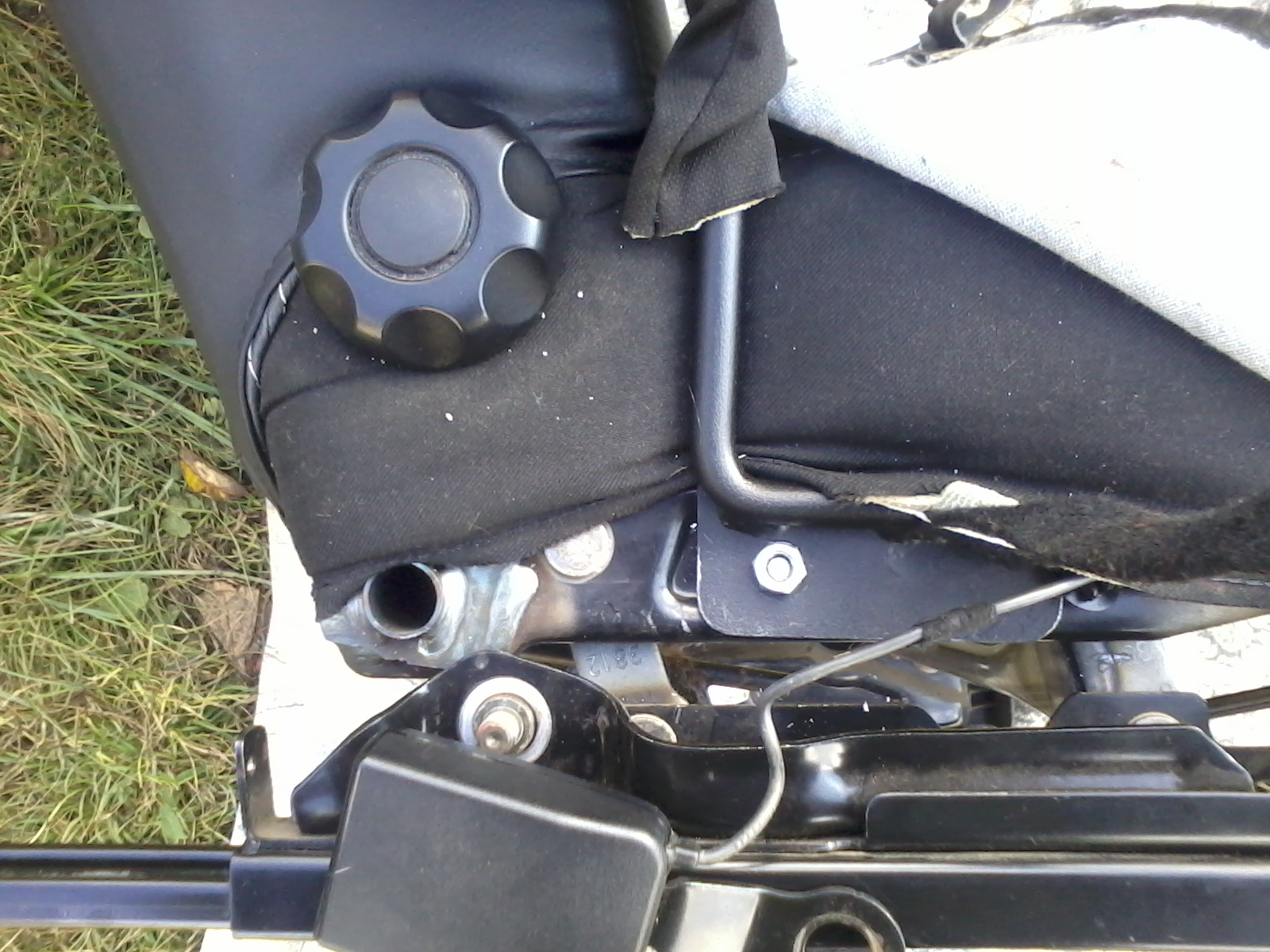

Доброго времени суток.В целях улучшения "рабочего" места в автомобиле решил установить подлокотник от Аламар. Так как использовал на других автомобилях подлокотники этой фирмы,то колебания были не долгими. Хотелось конечно лишнее местечко под какие-нибудь мелочи,как в подлокотнике у официалов,но цена сильно кусается да и крепление не понятное. У меня Рено Дастер Expression рейстал. без лифта и подушек безопасности на сиденье,поэтому заказал подлокотник Рено Логан2 Сандеро2. Зарегистрировался в личном кабинете на Аламар и отслеживал процесс. Перед тем как отправить прислали фото готового подлокотника. Установка подлокотника заняла минут 10 не больше. Подлокотник встал, как будто с завода.
ID:	112291   Нажмите на изображение для увеличения

И болт открутился просто, а не как в пред идущих постах?

Так он крепится к салазкам. Откручиваешь две гайки на М8 ставишь подлокотник и гайки на место. Времени не более 10минут занимает.
Какое крепление ставить хорошо описано на драйве 2, если не ошибаюсь, то пользователь с Белоруссии.

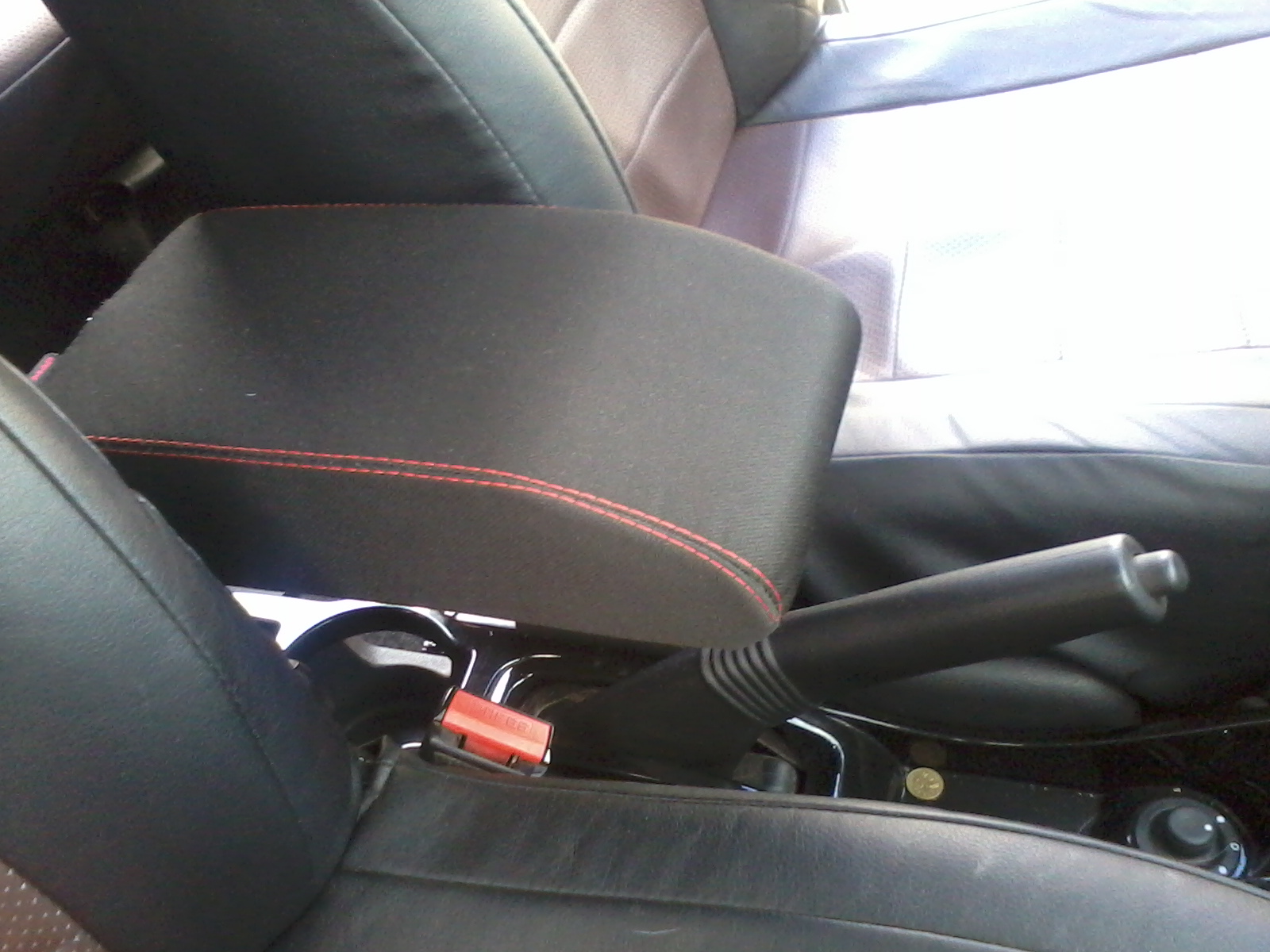

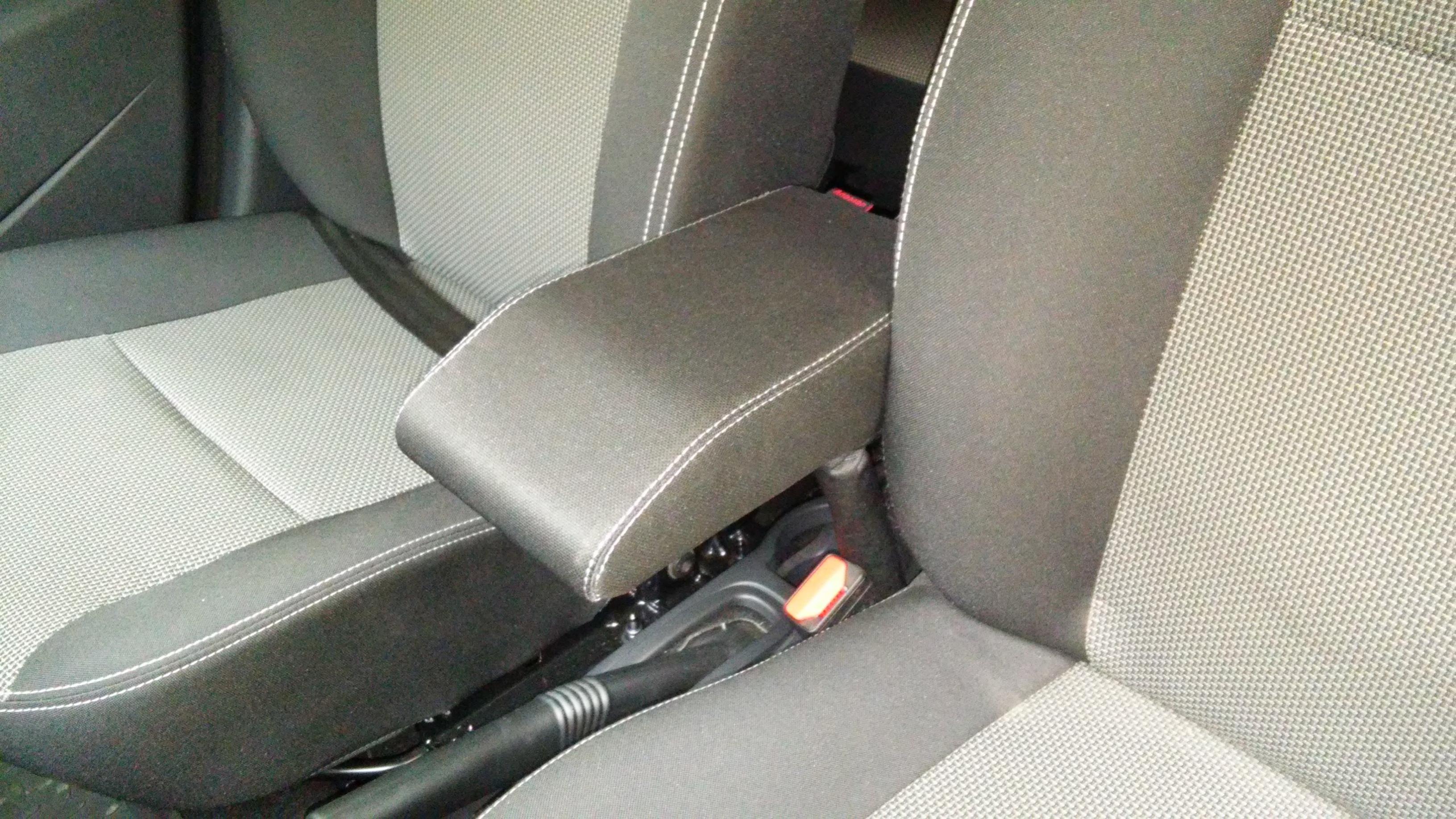

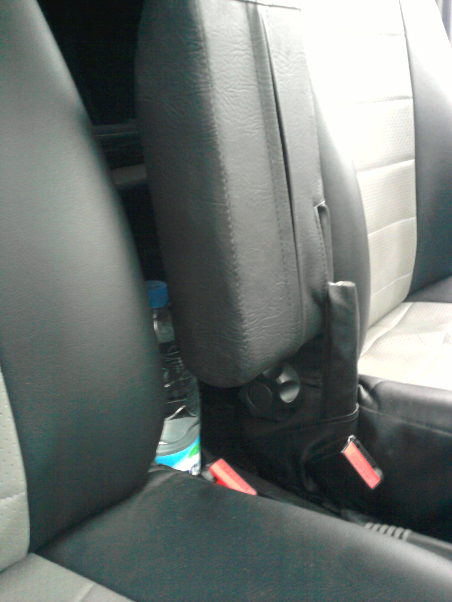

Поставил сегодня подлокотник Аламар. Дустанг 2012 года, сиденье с лифтом. Езжу на сиденье в низшей точке. Не нравится: 1) подлокотник стоит высоко, неудобно переключать передачи, кисть руки приходиться неестественно выгибать вниз. 2) Подлокотник стоит далеко вперёд, перекрывает ручник. При установке сверлил второе отверстие 8 мм под болт, на одном прилично люфтит. При поднятом подлокотнике при переключении передач упираешься локтем в него. Надо отодвинуть подлокотник назад миллиметров на 70-100 (что бы кронштейн был с другой стороны барашка спинки) и опустить миллиметров на 40-50. При возможности попробую переделать. Один нюанс: второй болт ставить изнутри, головка болта меньше по высоте, чем гайка. Гайка упирается в каркас сиденья и не даёт опустить его в низшее положение.

Сообщение от vesel
Не нравится:
У меня были примерно такие же впечатления где то с неделю после установки. Потом без всяких переделок привык и приловчился, щас без него не удобно.

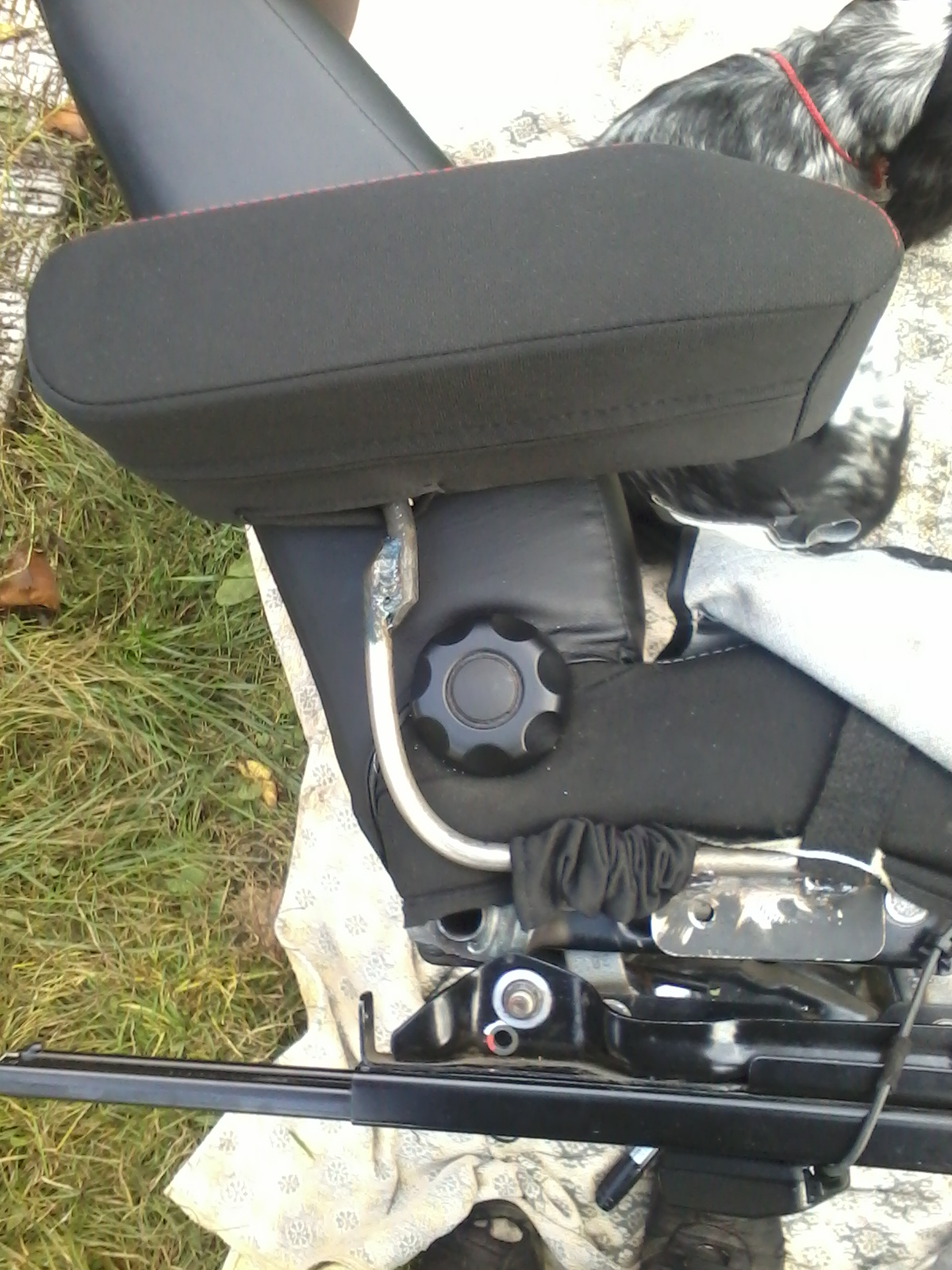

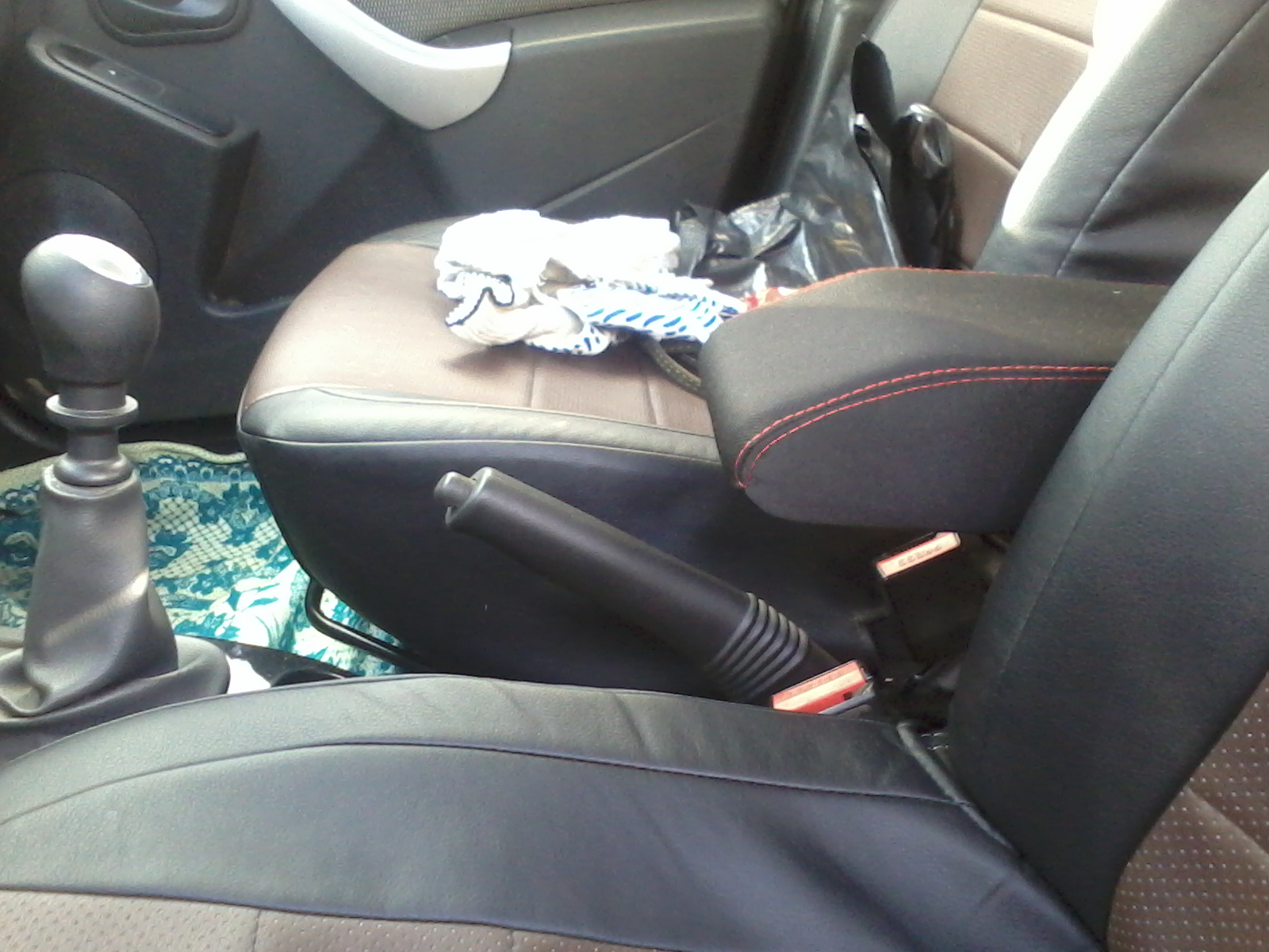

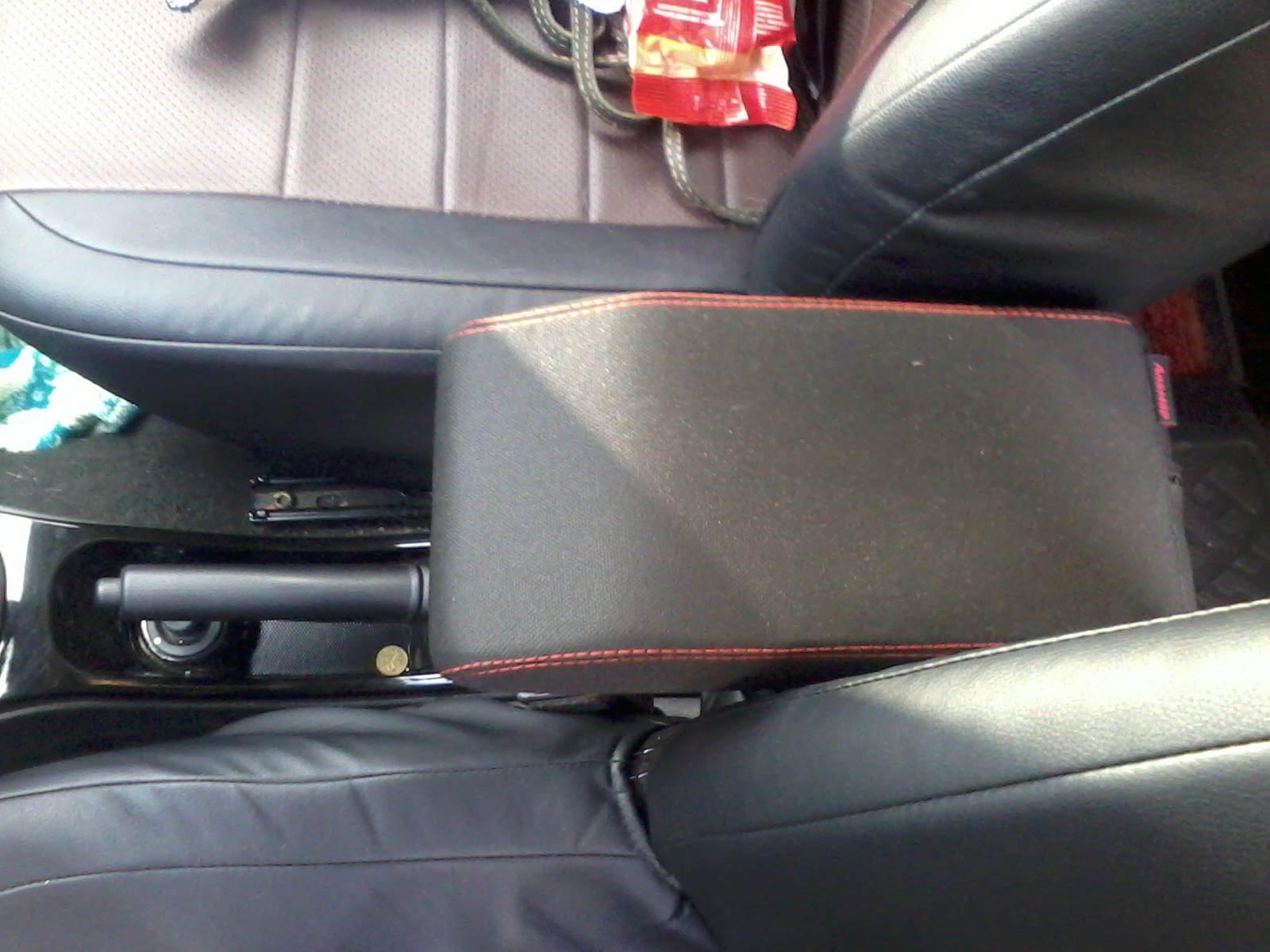

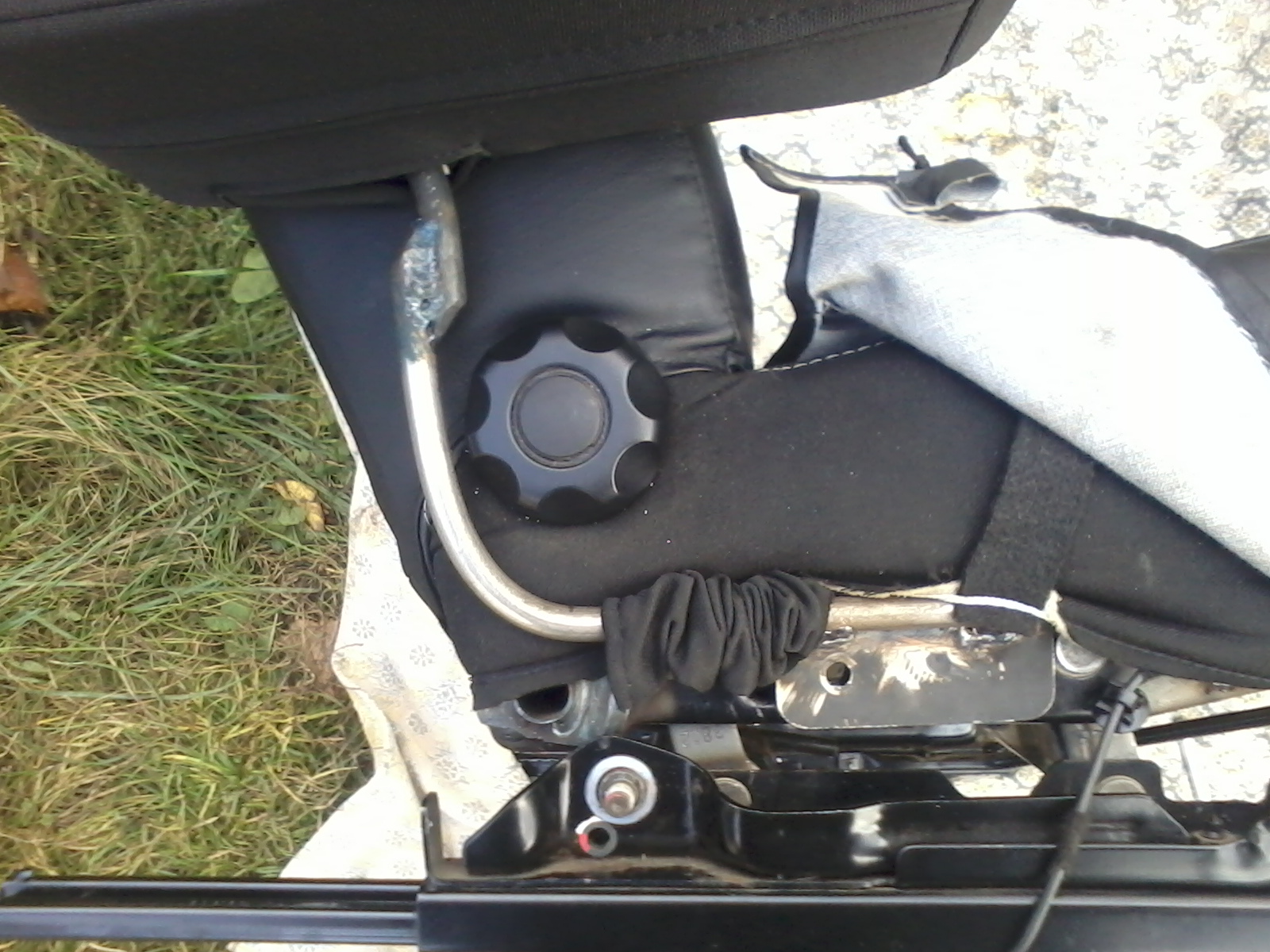

Сегодня переделал подлокотник под себя. Опустил на 40 мм и сдвинул назад на 100 мм. Ручником можно пользоваться. :bp
