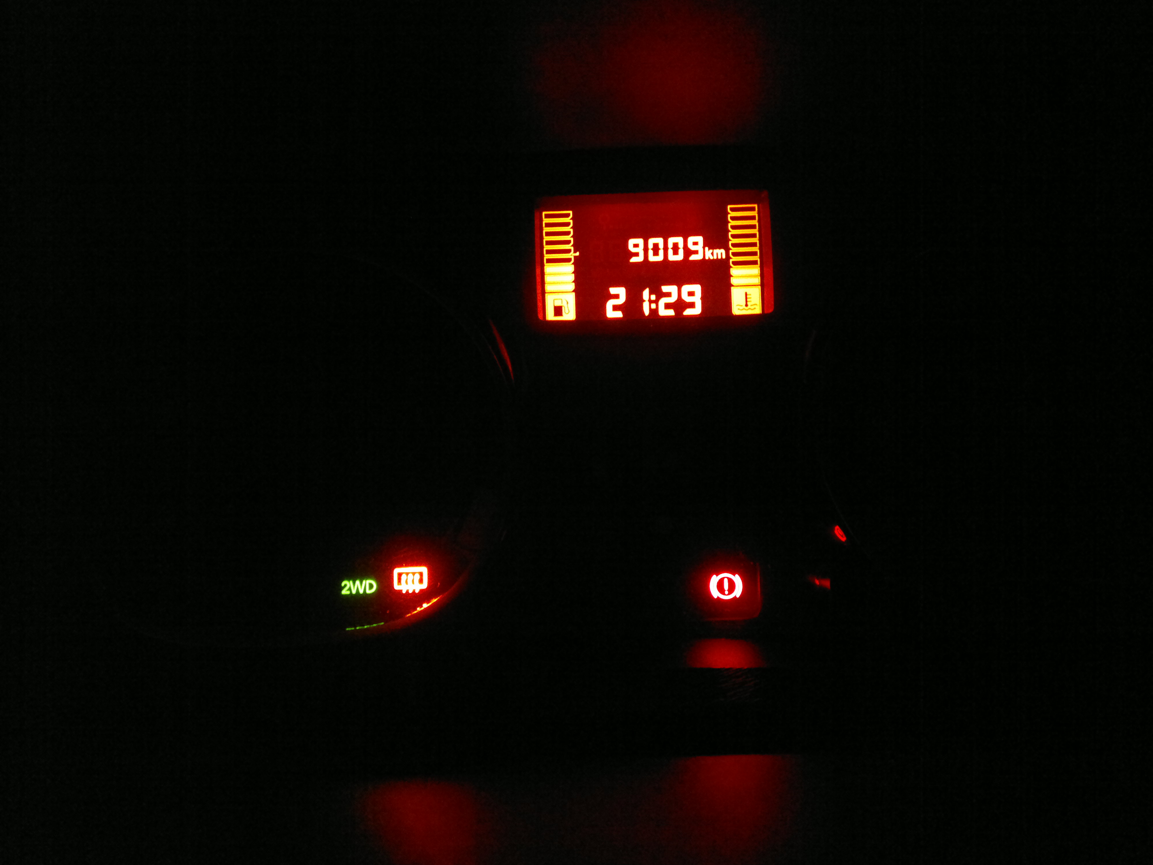

Расход на зимней резине:
Пробег на сегодняшний день виден на фотке сверху.
По одной и той же трассе (сухая погода):
- летняя штатная - 8,5 - 8,7 л/100 км.
- зимняя - шипованный Гисловет того же типоразмера после 400 км пробега - 9 - 9,5 л/100 км.

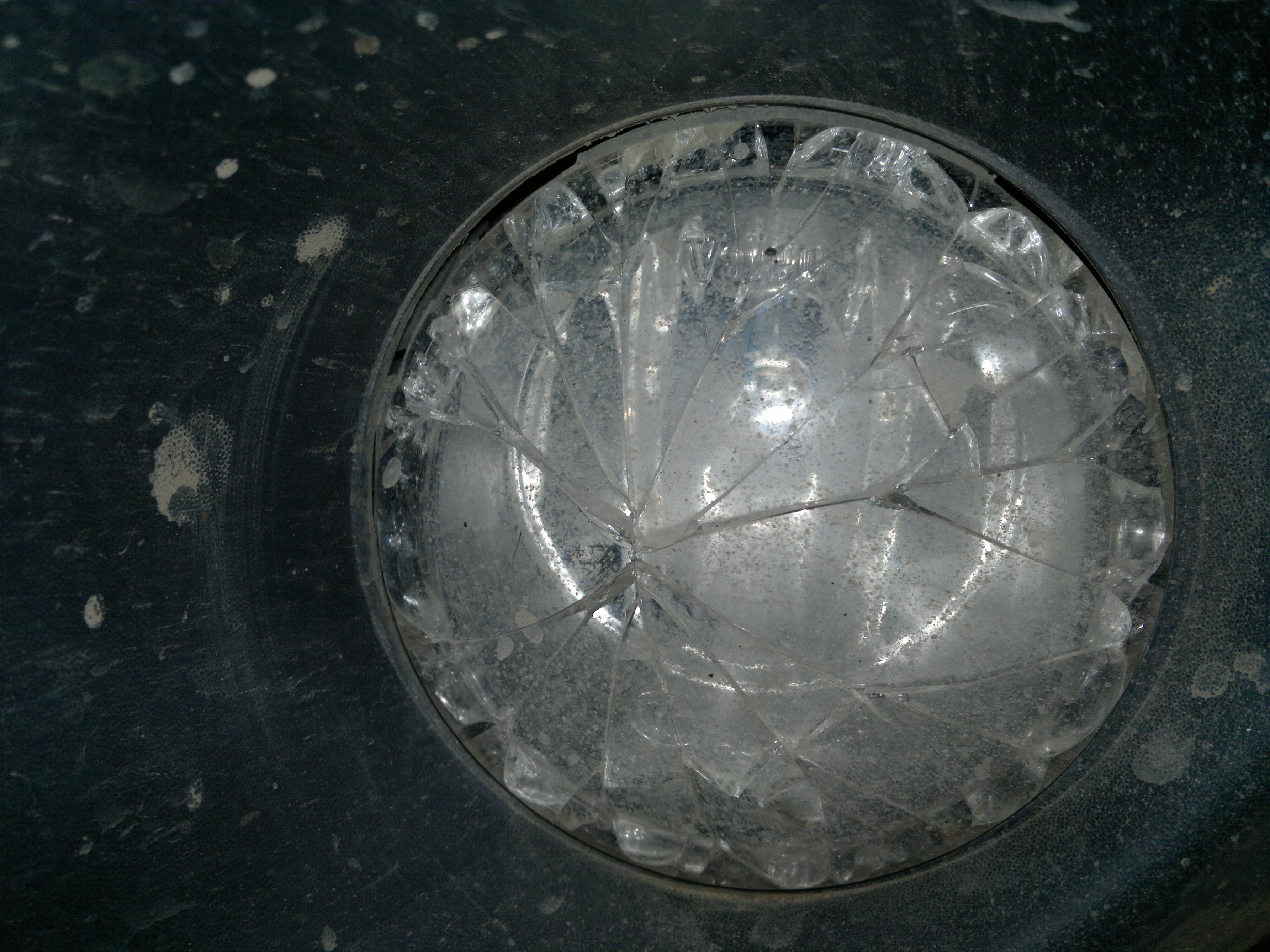

А вот трандец подкрался незаметно!:
Лорды, сэры, пэры! Знайте чувство меры!
Не ходить по трессе, нашей, без нужды!
Будет путь не близкий, но чем дальше "прииски",
тем дороже сэрам будут доп огни!!!
Короче, поймал оч. хор. камешек в водительскую туманку!
Цена вопроса на замену - 3500 - сама фара, 500 р. работы!
Записался на вс.
Пообщался с сервисменами Автофрума.
Туманка универсальная, но на Дастер, Логан, Сандеро, Флюенс - стоит 3500 р.
А на Х- ТРЕЙЛ такая же -12 тыров одна и таже!
Я в аху!
О великие духи!
Как думаете, мои братья по Великому Дастеру, может стоит забронировать стекло ???

Сообщение от Настоящий Индеец
Записался на вс.
Я в аху!
О великие духи!
Индеец ты обьездил на своем мустанге от Мексикано-Северо-Западной-Канадской -Российской-Башкирской равнины, ты первым поднялся на высокую горную равнину на своем мустанге,кто мог ранить твоего коня ,разве что слабоумный кайет мог так поступить при обгоне\а китайская фара-противотуманка разве не дешевле или таких нет еще в продаже\,встретишь в горах Блэк -хилс неверного не трогай его,он мой белый бандит,дорого брат Туманка стоит на Дастер,духи говорят по разборкам поездий брат Индеец может что и найдешь ,а если  то забронируй ексель

Настоящий Индеец, Попробуй сетку поставить как на защите радиатора. Дешевле и выгодно. Сетку желательно чуть по больше маскитки чтобы освещало нормально.

Абыдно, даа!
Интересно сколько стоит одно стекло? Может по размерам тупо подобрать? На старых машинах просто менял стекла при такой коллизии, но здесь вопрос взаимозаменяемости.
Поменяйте стекло на ПТФ и гоняйте дальше.
---------- Добавлено в 03:02 ---------- Предыдущее написано было в 02:45 ----------
Сообщение от Andy_Ju
Стоит недорого (что-то 300 р) и они в оригинале есть в продаже.

ну а если есть, то какие проблемы? Заменить стекло это час работы. Выламываешь битое стекло, удаляешь старый герметик (лучше с использованием фена, если его нет механически), наносишь герметик на фару, вставляешь стекло, спустя некоторое время еще раз промазываешь герметиком и все.
