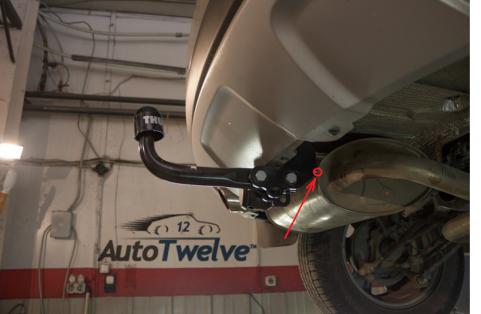

Re: А подвеска у всех стучит?
STAS 178, запаску не вытаскивали? ... у меня тоже что-то бухает сзади когда под нагрузки, как хлопки какие то... , когда один только на больших ямках.. сдается мне, что днище багажника тонкое (там это система прикручивания запаски ко днищу напрягает, когда первый раз откручивал сыграл металл, такое чувство, что специально сделан пол "играющим", чтобы плотно запаску притягиавть, тянул что есть силы, чую еще есть запас, боюсь... ) пока мирюсь с хлопками, но надо ОД предъявить вообще-то пусть объяснят. До установки фаркопа и снятия запаски такого не было.

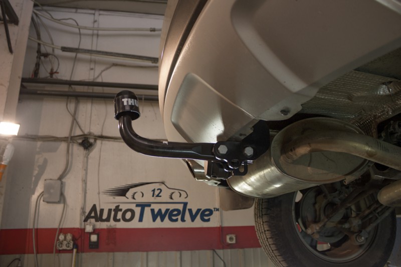

Сообщение от Fe-man
Это скорее всего фаркоп, вернее дужка на которую крепится крюк, начинает доставать до глушака.
душку подрезал, в теме фаркопа отчитывался.. Змийчегу даже чертеж делал, точно не фаркоп все мысли о запаски, ибо с новья не "хлопала" пару раз вытаскивал колеса, теперь хлопает. Когда об фаркоп другой звук, этот тоже был.....
