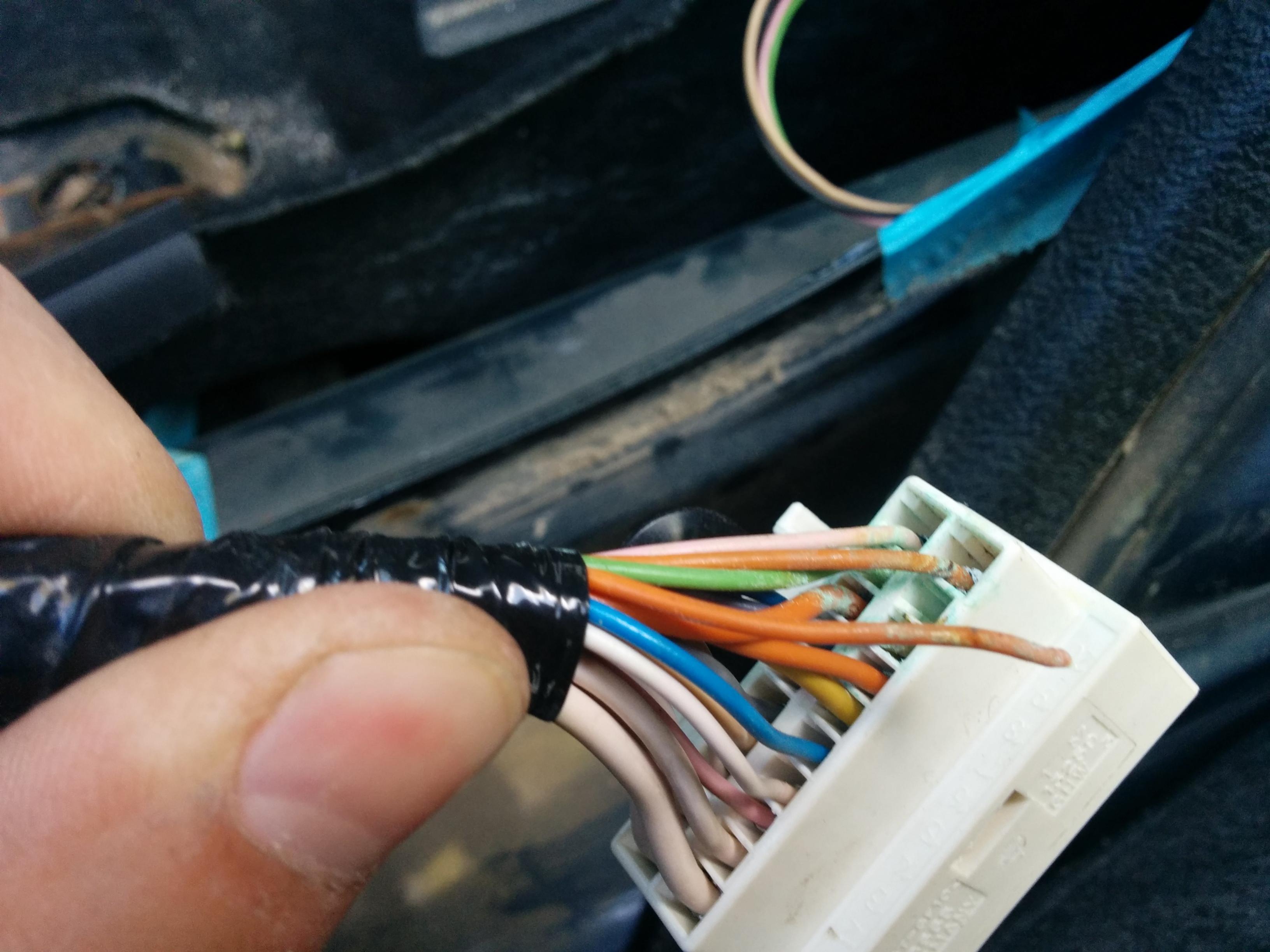

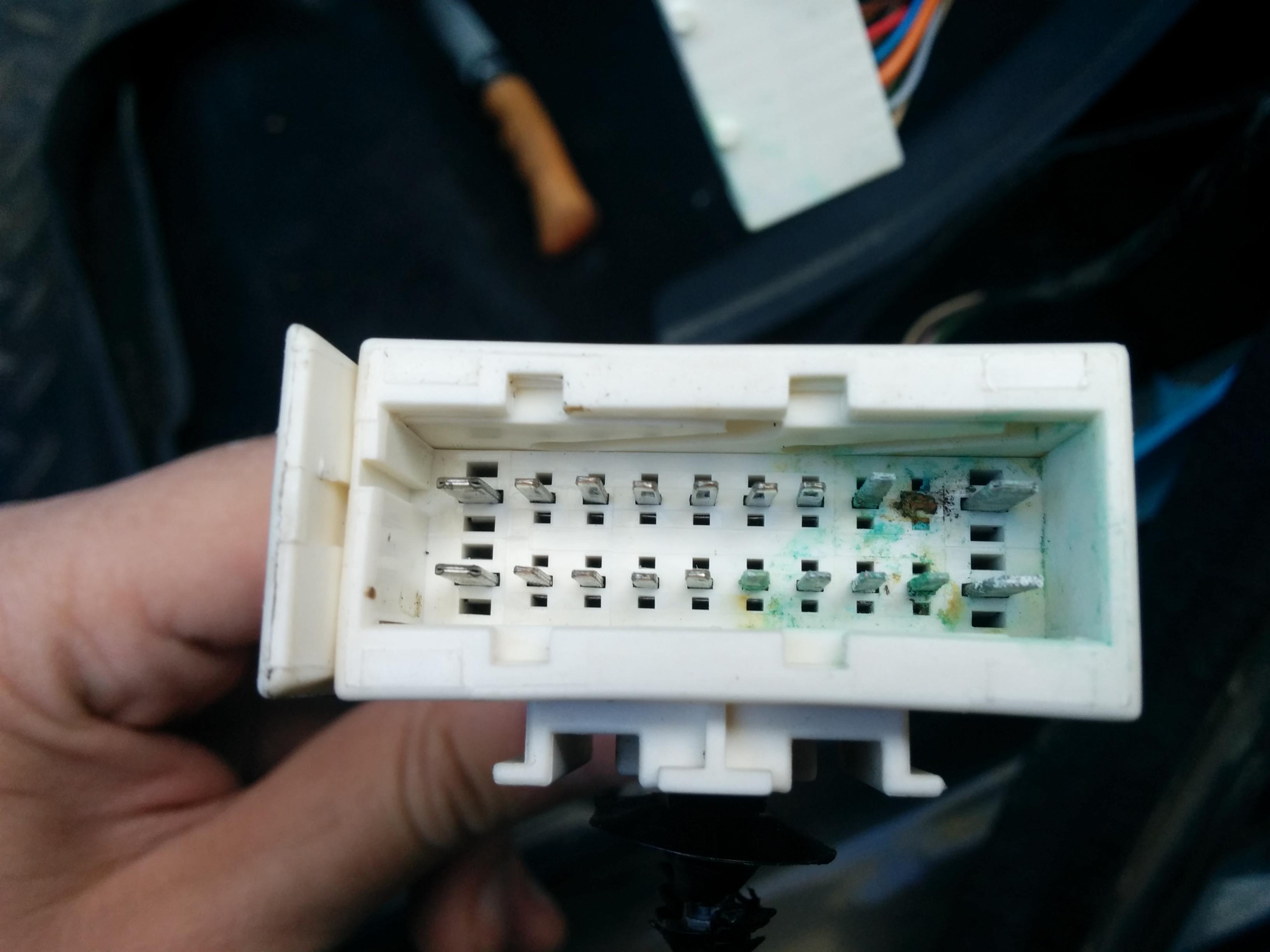

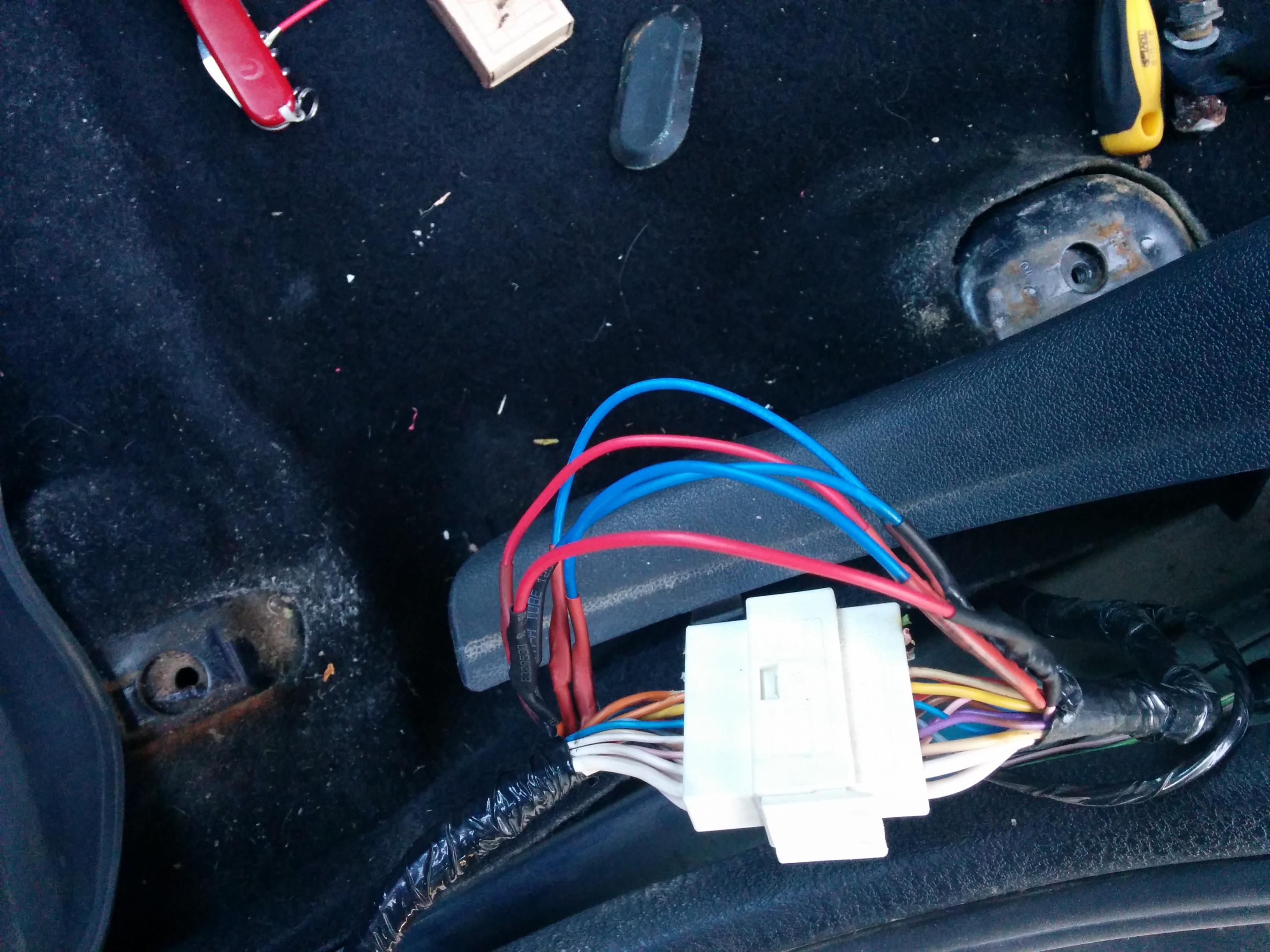

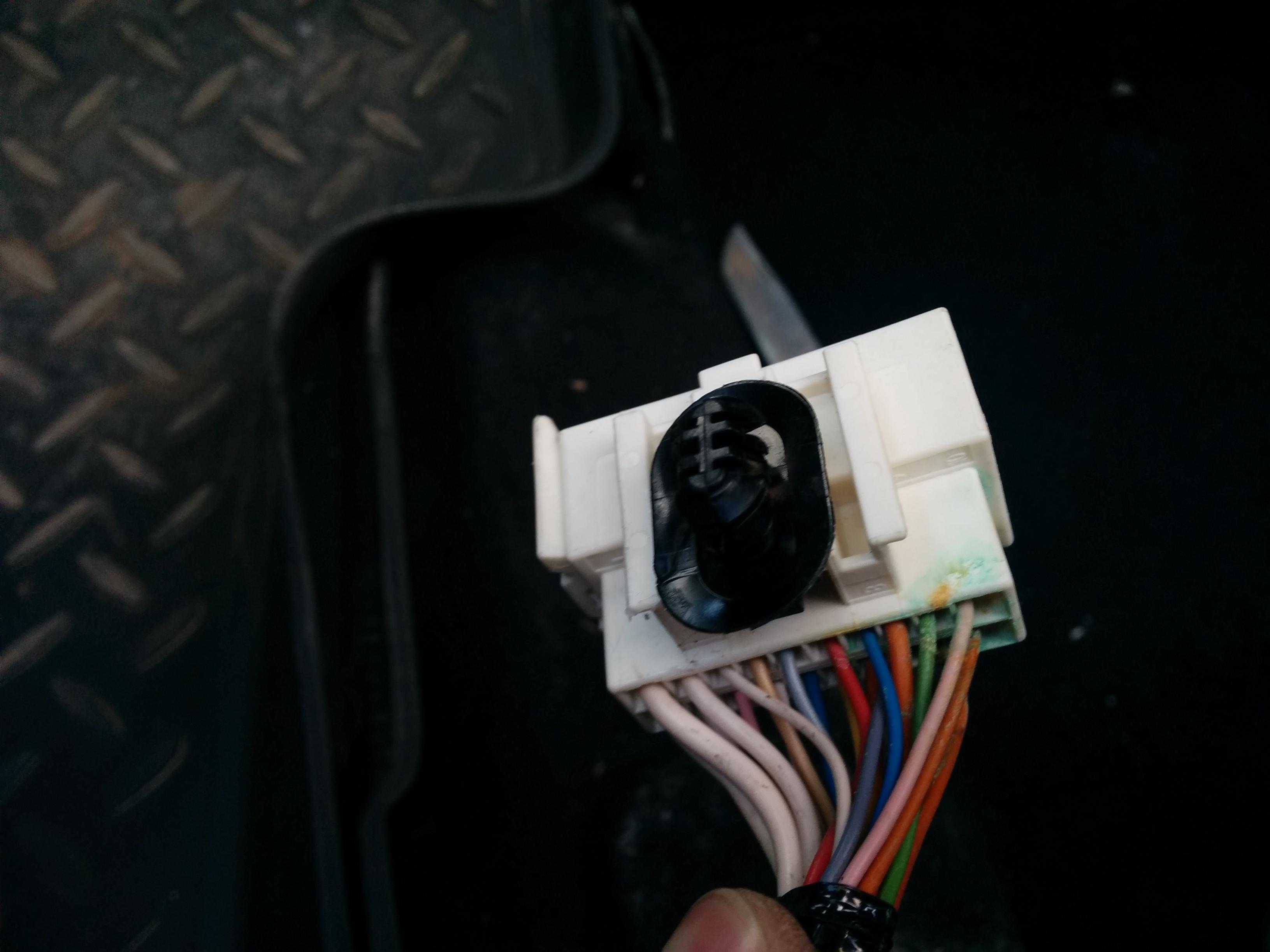

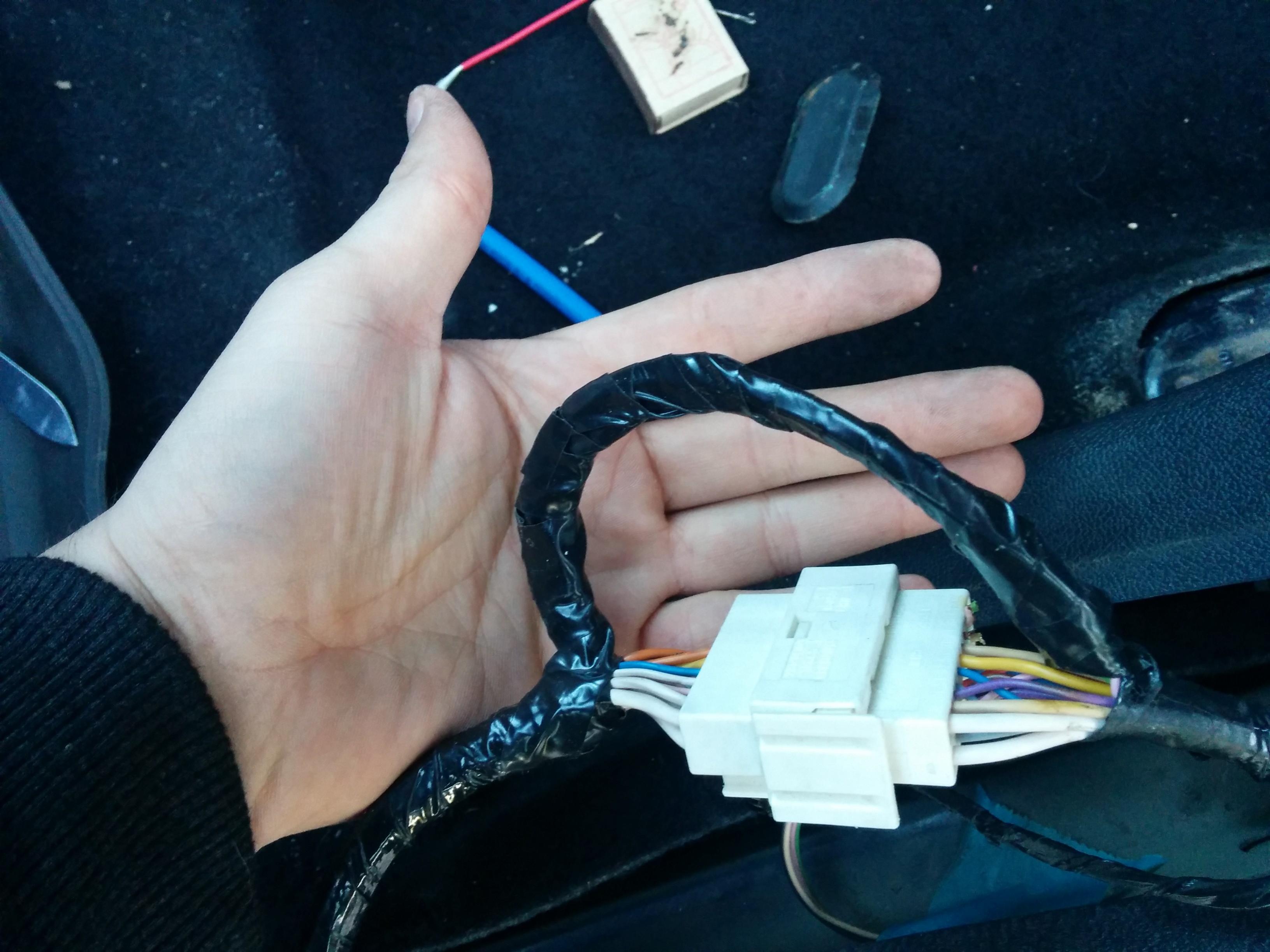

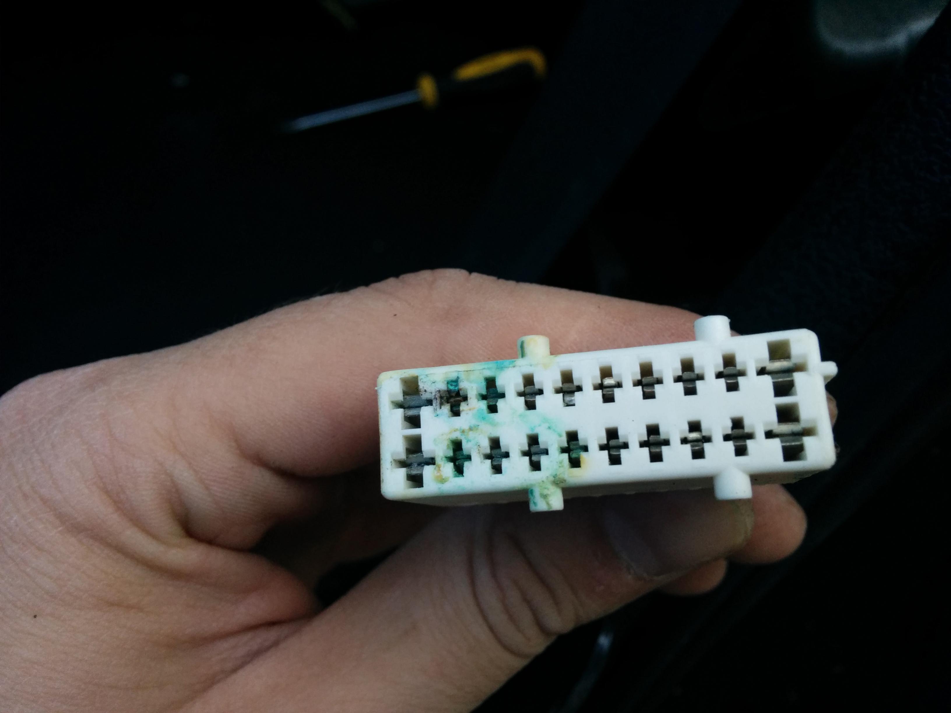

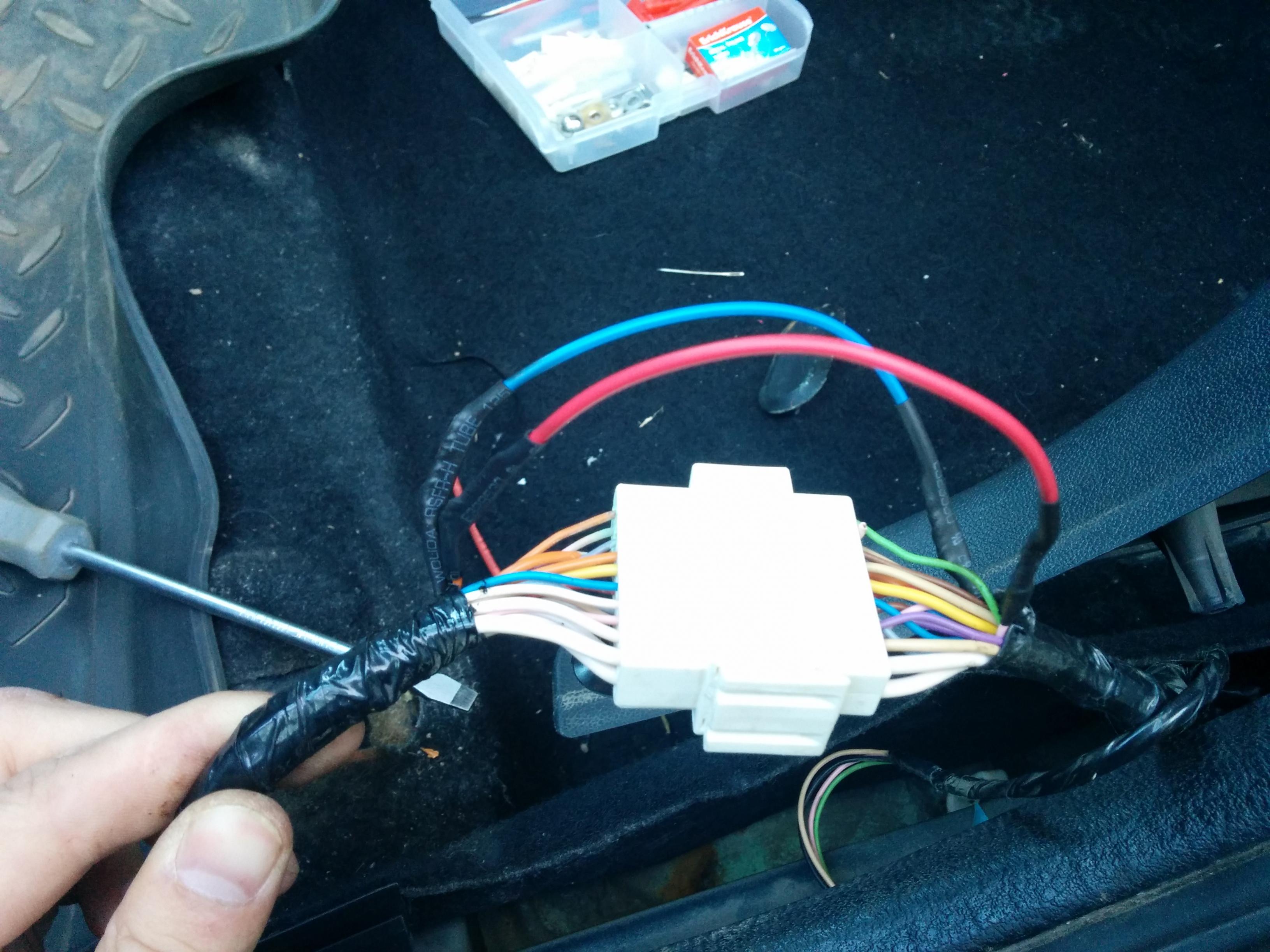

Сразу признаюсь у меня не дастер, а рено сандеро 2010 г.в. На профильном форуме меня послали к электрикам, да так же как и у вас в итоге, но у вас эта тема здесь по лучше разжёвана, поиск сюда привёл когда искал информацию. Так что может у вас, что то по другому, но вдруг кому пригодиться.
Отвечаю сам на свои вопросы.
Перерыл кучу сайтов, стал сомневаться, что в сандериках есть разъём R2.
Про него пишут только логановоды, и никого из сандероводов.
Все равно решил поискать. Не знал как подобраться к стойке/порогу. Откручивал всё что мешалось. Уплотнитель дверей, переднее сиденье, стойку пластиковую где ремень. Только тогда получилось ковролин достаточно приподнять.Увидел этот злосчастный разъём R2, вытащил. а там как раз то что пишут логановоды, попала вода, и та часть которая ближе к днищу, зацвела, два провода сразу выпали.
раз уж разобрал, надо восстановить. Но паяльник только от розетки, а розетки на улице нет. решил временно скрутить только выпавшие провода, нарастив немного кабель.
Затем вспомнил поговорку "Нет ничего более постоянного, чем временное", решил так же поступить со всеми проводами, что закисли. Получилось как то так:
Концевики заработали, свет стал загораться, сигналка перестала вставать на охрану если дверью брякнуть. появился зумер при свете с заглушенным двигателем, я и забыл, что он был.
На приборке только значка так и нет, но его вроде и нет в моей комплектации (Expression).
Разъём находится где то здесь:

Молодец. Поздравляю. Отличный отсчет! Разъёмы разъедени и побрызгай ВДшкой (с внешней стороны тоже можно), защитит от следующего подобного случая. Или силиконовой можно наверно тоже но ей лучше только снаружи, но не внутри.

Спасибо! Сейчас разбираюсь с такой же проблемой (летом же нельзя, надо дождаться зимы), думал сам концевик сдох, вытащил его, проверил цшкой - работает. Придется видимо салон раскурочивать.

Не прошло и полгода. Добрался таки я до этого концевика. Думал сейчас починю концевик. А этого разьема у меня тупо нет. Просто коса проводов.
Подскажите куда смотреть. У меня концевик водительской двери не реагирует на открытие/закрытие. Как-будто дверь постоянна закрыта. Сам концевик в порядке.
Проверил провода. Масса (черный провод) в порядке. А вот напряжения между проводами нет, на рабочей двери показывает 12В. Походу дело в зеленом проводке. Придется видимо раскурочивать торпеду, как проще добраться до блока управления?

Победил. Полез проверять провода от концевика до блока управления, нашел маленькую точку закисшую. Почистил, а там и самого провода то не осталось.
Видимо надо весь жгут под ногами как-то от сырости защищать.

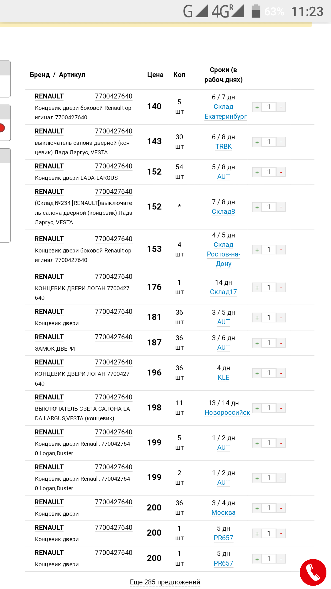

Кто-нибудь ставил концевики ASAM 30341? Водительский и задний правый глючат, а так же на всех четырёх концевиках нет пыльников. Летом покупал на Емексе "оригинальный" 7700427640 за 200 рублей, но пришла какая-та дешевая подделка с дырявым пыльником, отработал этот концевик всего месяц и сдох.
Оригинальный, не поддельный, 7700427640 сейчас стоит 1650р в Автодоке, тратить такие деньги не вижу смысла.
Может, 165руб?! Сроду они шибко дорогими не были
За такую цену концевики будут совсем другие, не как те, что с завода стояли. Качество будет в разы хуже.
Я заказывал себе один, пару лет назад. Он ещё дешевле был. Оригинал пришёл, все с ним хорошо. Да они в разных магазинах одинаково стоят. Не знаю, что с автодоком не так. Valeo так же стоит.
