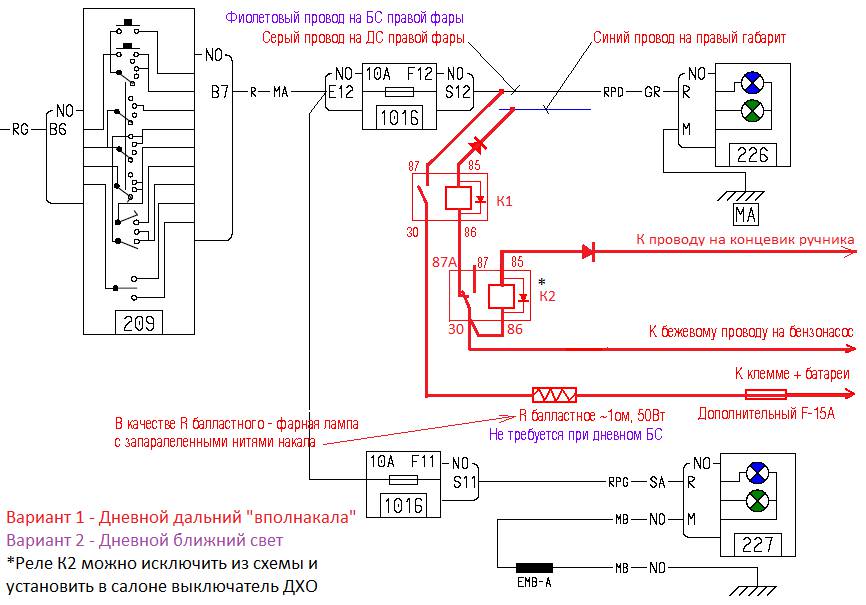

Вот такую схему ДХО я придумал:
т.е. иллюминация может быть включена только когда включено зажигание (A) и прочие магнитолы (S). Т.е. когда работает стартер, S отключается, иллюминация гаснет.
реле будут использоваться TR20-12VDC-SC-2AD, т.о. по размеру сами 3 реле - примерно спичечный коробок (чуть меньше).
Кроме реле (3 х 90р) надо две пары разъемов на мин.5 контактов (до 200р), пара раъемов на 2 контакта (до 100р) , и два скочлока (2 х 5р). Ну и немного разноцветных проводочков.
Итого - 600р
схема правильная, а текст выше - это идеи. Воплощение - тут: http://www.dusterclubs.ru/vb/showpos...postcount=1735
При этом габариты можно включить включателем задней ПТ фары (она мне не нужна, и будет подключена к фаре заднего хода) в не зависимости от зажигания.
Последний раз редактировалось Rebelx; 21.08.2014 в 13:17.

Rebelx, зачем нужен RLY5?
RLY1 тоже под сомнением, ДС трудно забыть

Сообщение от РоманC
RLY5: иллюминация может быть включена только когда включено зажигание (A) и прочие магнитолы (S). Т.е. когда работает стартер, S отключается, иллюминация гаснет. Можно конечно запитаться только от S, но не хочу я думать про свет, когда например сижу, жду, музыку слушаю, с выключенным зажиганием. Хотя вроде магнитола работает и при выключенном зажигании.
Вопрос к знатокам: что включает замок зажигания в первом положении?

Сообщение от Rebelx
Обрати внимание на "кочергу" в замке зажигания
В первом положении включаются все цепи S, а это
F37 Предохранитель питания наружных зеркал заднего вида с
электроприводом дверей водит еля и пассажира (239 – 240)
через переключатель управления наружных зеркал
заднего вида с электроприводом (134)
F38 Предохранитель аудиосистемы (261) - прикуривателя
первого ряда сидений (101)
F39 Предохранитель управления реле электровентилятора
нагнетания холодного воздуха (233)
Я сделал управление только по S, но через сборку на NE555(свет включается ~10сек после заводки)

Сообщение от РоманC
Спасибо.
значит я все правильно придумал. И на кочергу я обратил внимание.
В моей схеме свет будет гореть только в положении А, и ни в каком другом. Задержка включения света мне не нужна - очень часто бывает, что между включением зажигания и началом движения проходит меньше чем 10сек.
Так же зимой может понадобиться включить фары для прогрева аккумулятора.

Кажется самая бюджетная рабочая схема. На Логан ставил на дальний свет с балластом откатал два года. На Дастер катаю уже год. Поставил на ближний свет без балласта http://forum.logan.ru/viewtopic.php?...278&start=1305. Включается ближний свет при работающем двигателе, когда снимаешь с ручника. Провода в Дастере правда цветом отличаются. Все соединения делаются в подкапотном пространстве.

Сообщение от РоманC
0017_A4.pdf (11.7 Кб, 369 просмотров)
0038_A4.pdf (13.7 Кб, 213 просмотров
или схемы не правильные, или я чего-то недопонимаю - почему у меня задняя ПТФ не включается, пока ближний не включишь? по схемам она питается не от ближенего, а от габаритов

Хорошая схема, но думаю лучше исключить реле 1.Не нашел ситуаций когда нужно отключать ближний, при наличии реле 2. Понятно что надо изменить подключение реле. На вазиках хватало одного реле, но от рено я такого не ждал, ближний горит без зажигания.По этому пошел чуть дальше, первое реле в разрыв белого на ближний,второе на ручник. При пуске всегда поднят ручник.
