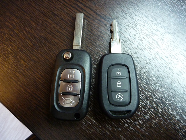

Всем привет.
Ключ для рестайла с тремя кнопками. Сделать раскладной элементарно.
Сегодня забрал на почте вот такой ключик: http://ru.aliexpress.com/item/New-3-...379043647.html
Дальше всё просто. Если есть тиски (у меня нет), то родной ключ легко подогнать под посадочное место выкидного ключа. Мне пришлось резать дремелем, получилось криво и сверла не было, чтобы просверлить дырку для фиксатора... но был поксипол. Пришлось на него лепить ))) держится и ладно. Минус припаял к батарейке, а + на клему, или как оно там называется. На плате припаивается ещё проще. Пилить плату не надо, она идеально встала. Все кнопки работают. Один минус, нижняя кнопка вместо дист. запуска нарисован открытый багажник. Лично меня не напрягает.
И осталось найти значок реношный. Этим позже займусь.

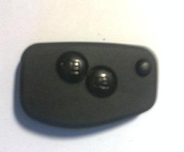

Уважаемые форумчане!

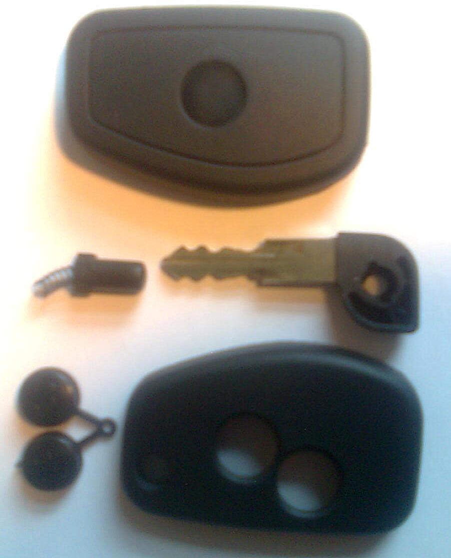

Наконец-то удалось мне найти полноценный корпус выкидного ключа для моего дизельного Дастера.
Корпус пластиковый, черного цвета с заготовкой под наш ключ, аккуратно разбирается без каких либо проблем. На выложенных мной фотках можно видеть внутреннее устройство и принцип перестановки имобилайзера от родного ключа. Заготовка ключа элементарно вытачивается у ключников.
Батарейка, кнопки и плата имобилайзера четко ложатся в корпус ключа, однако есть один огрех. В корпусе ключа нет фиксирующих штырьков и поэтому приходится чего-нибудь подкладывать под крышку корпуса ключа, чтобы плата имобилайзера была прижата плотно к корпусу и контактам батареи (я обошелся небольшими кусочками картона наложенными на плату).
Одно, правда, расстроило и удивило то, что при стоимости корпуса выкидного ключа в 690 рублей за пересылку почтой при получении пришлось отдать 1310 рублей, в итоге данный ключик обошелся мне в сумму 2000 руб.
Если кому интересно, вот ссылка:http://autoklychi.ru/product_2260.html
Название: Детали выкидного ключа .jpg
ID:	97658   Нажмите на изображение для увеличения
Название: Детали выкидного ключа 1.jpg
ID:	97659   Нажмите на изображение для увеличения
Название: Плата имобилайзера в выкидном ключе.jpg
ID:	97660   Нажмите на изображение для увеличения
Название: Выкидной ключ 1.jpg
ID:	97661   Нажмите на изображение для увеличения
Название: Выкидной ключ 2.jpg
Название: Выикидной ключ 3.jpg

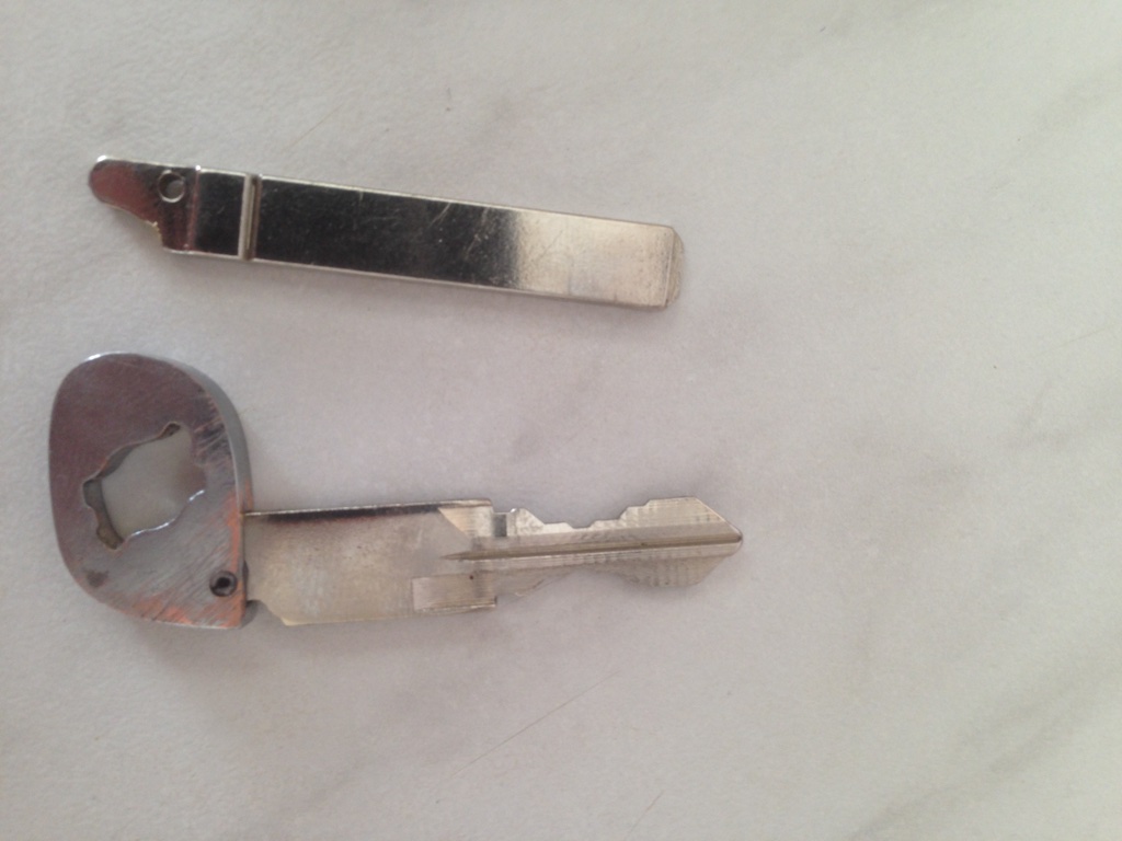

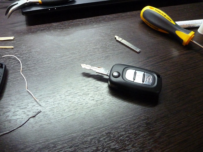

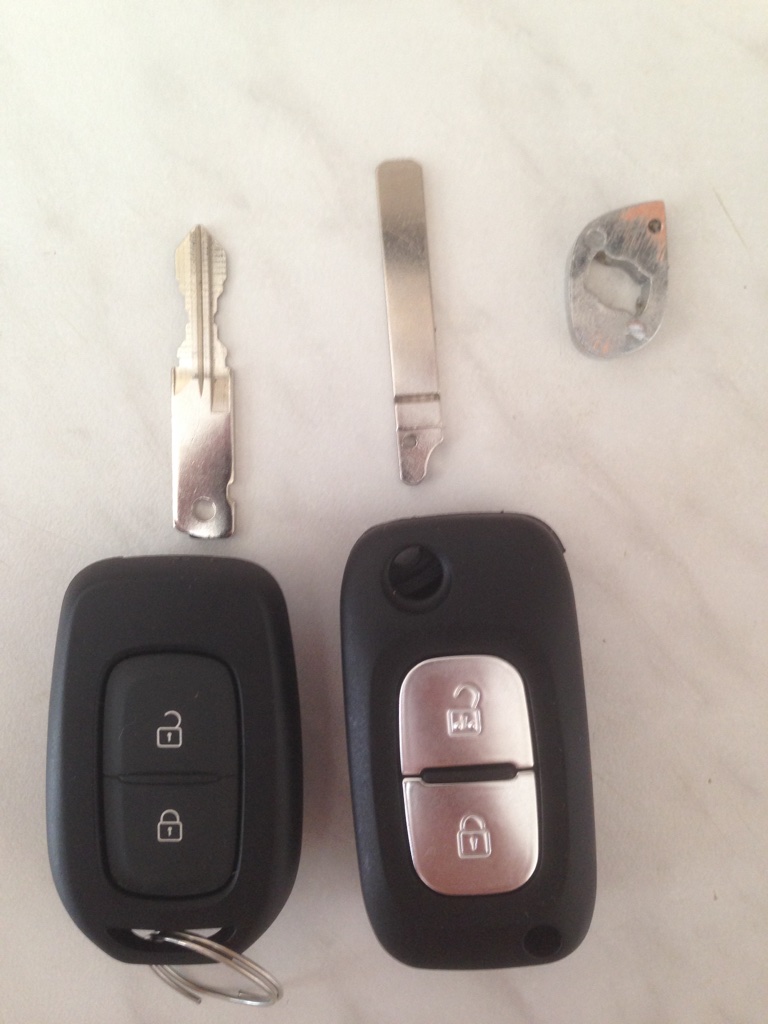

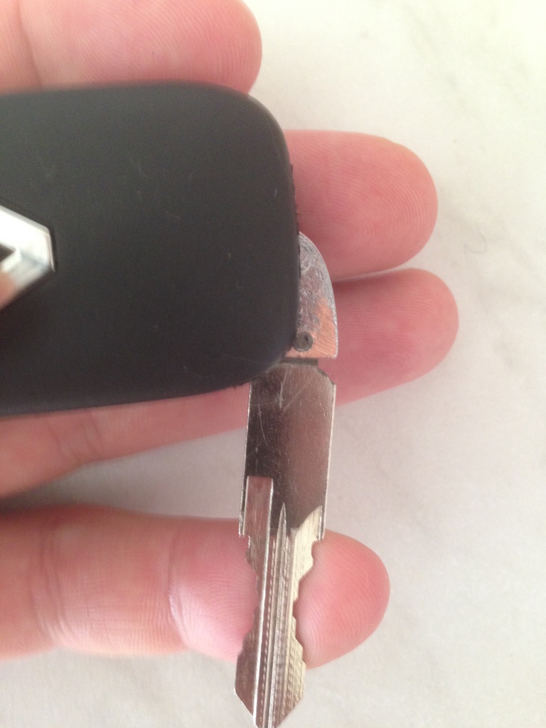

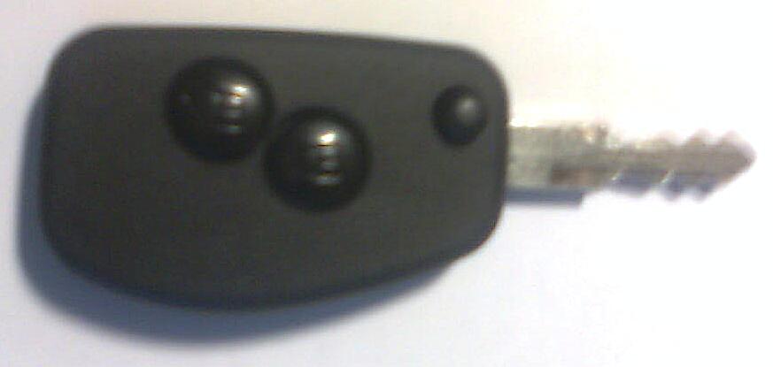

Всем привет.
Обещал отцу сделать выкидной ключ на Duster New. Поискал в инете и убедился, что достойных предложений нет. Только китайские болванки, да и то, с совсем другим лезвием. Почитал форум и решил заменить лезвие на болванке лезвием от родного ключа. Болванку купил за 1000р с доставкой (Москва). Ждать с AliExpress лень.
Выкладываю своё творение.
Шаги:

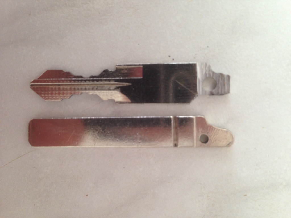

1. Достаём лезвие из родного ключа. Используем плоскогубцы 2шт, одни из них с тонкие. Тонкими отгибаем фиксатор, другими тянем лезвие. Делал аккуратно, чтобы можно было вернуть на место.
2. Выбиваем фиксирующую лезвие втулку из болванки молотком и чем-то тонким. Я взял тонкий гвоздь без шляпки для дверных наличников.
3. Сопоставляем лезвия, зажимаем в тиски и обтачиваем заводской ключ с конца крепления. Иначе в болванку не вставить. Я делал УШМ/"болгаркой", так быстрее. Можно и напильником. Сверлить ничего не нужно, если правильно совместить лезвия, то отверстие на заводском совпадёт с болванкой.
4. На вякий случай уплотнил большое отверстие на заводском металлопластилином. Но и без него бы всё держалось. Далее, вставляем в держатель болванки и забиваем фиксатор.

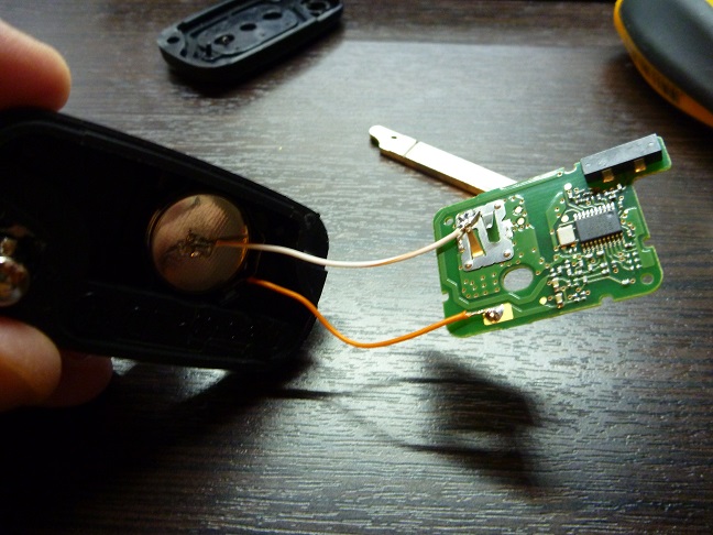

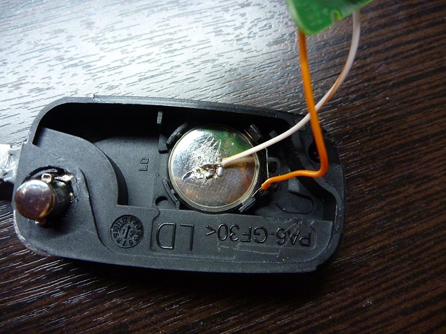

5. Микросхема встаёт нормально, но контакты с батарейкой не совпадают. Я припаял провод "+" с контактов ключа на микросхему. Для "-" просто отогнул сильнее усы на микросхеме. Пока проверить не было возможности, доделать, если что, несложно.

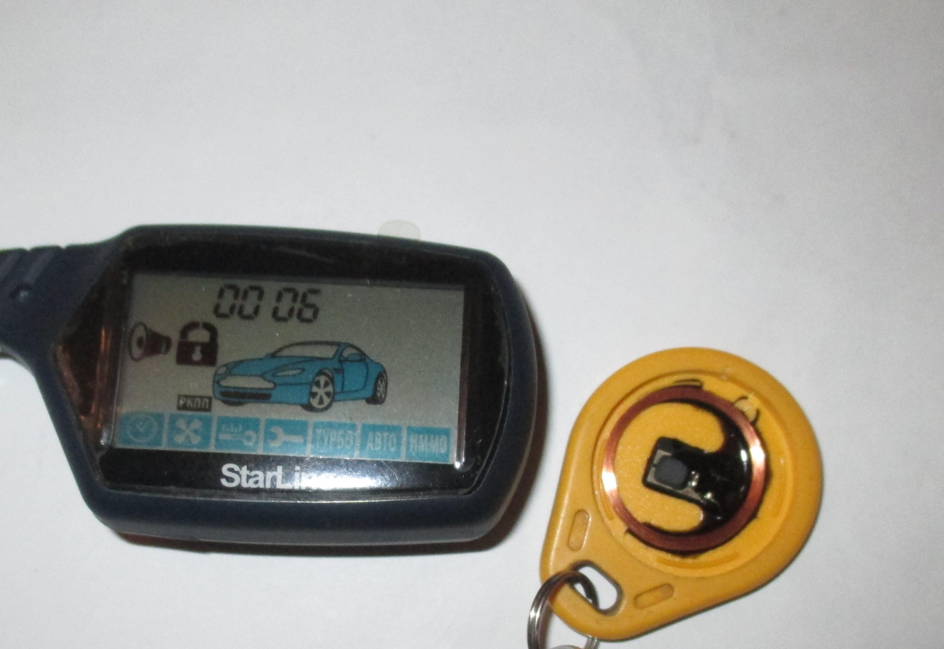

полгода таким пользуюсь...
доволен!!!
сборка 10 минут, внутри брелок сталайна А91+иммо+чип входной двери от дома

Чип от входной двери (желтый на фото) разобрал отпилил лишний пластик. и установил в общий корпус

Сообщение от Ruster 2.0 Посмотреть сообщение
Че то я не понял , чип от двери вместо чипа из ключа машины?
Старый 10.11.2016, 07:09   #213
HID
Аватар для HID
Онлайн: HID вне форума
По умолчанию Re: Складной ключ для Renault Duster
Сообщение от vavan01
нет - чип от двери вместо чипа от двери - чтобы не таскать на связке - получился девайс на открытие/заводку машины и открытие входной двери дома.

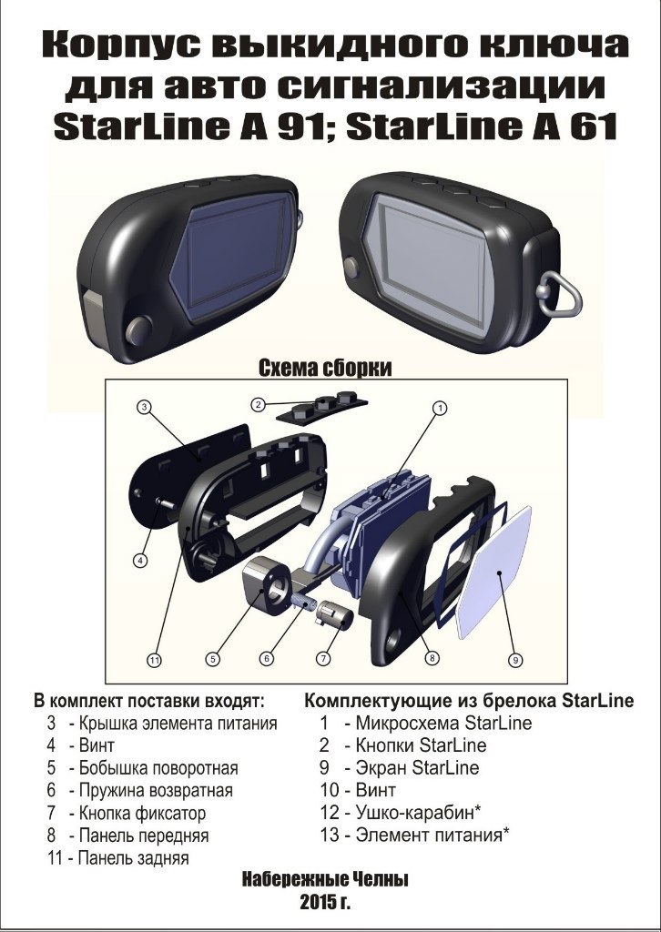

Все же безопаснее раздельно носить ключ и брелок сигнализации. Сегодня заказал https://ru.aliexpress.com/item/Repla...661300624.html
