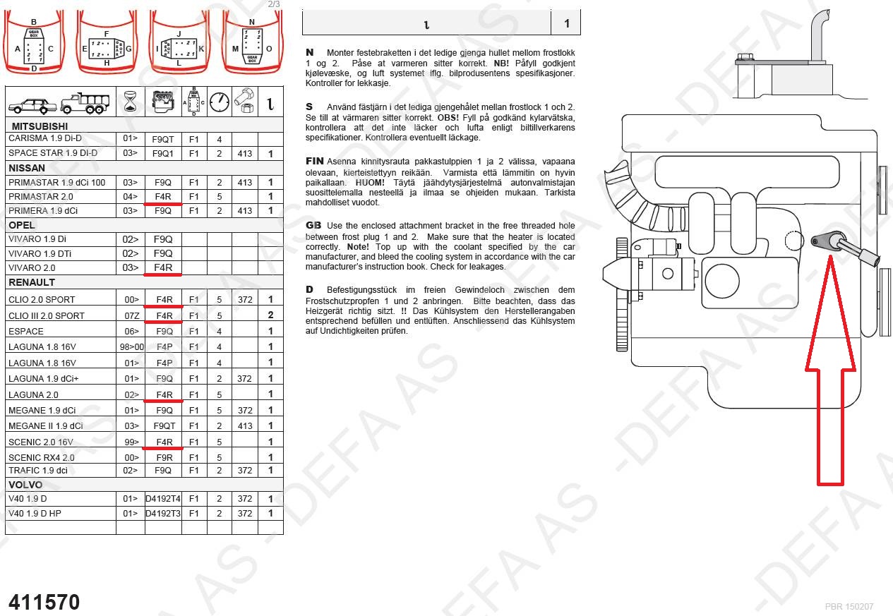

Сообщение от Я Василич Посмотреть сообщение
Дефу в блок не поставить - нет отверстий, это не Жигули, можно только типа "утюга, да и то у кого нет раздатки.
Ты суслика видишь? Нет?! А он есть!
Если ты чего то не знаешь, это не значит, что оно так и есть!

Дефу можно в блок поставить и заглушки есть со стороны коллектора аж 2 штуки, надо просто заехать на яму и снизу будет видно, даже не снимая брони.

Сообщение от анатолий тихонов Посмотреть сообщение
Я не понял, что значит "Дефу можно в блок поставить", но интуитивно догадываюсь, что это аналогично "ТЭН в двигатель засунуть". Если я угадал, то как-то боязно такими вещами баловаться.

Для тех кого в гугле забанили про Дэфу - http://www.autonahodka.ru/files/File/pdf/defa_info.pdf
---------- Добавлено в 16:31 ---------- Предыдущее написано было в 16:29 ----------
для предупреждения появления вопросов от писателей которые не умеют читать, на F4R ставится Дэфа 411570

Правильно догадался что тен, ну тен то разрабатывается под каждую модель двигателя индивидуально и тем более ОД сами устанавливают эти подогревы,на прежних двух машинах стояли эти тены и проблем с ними не было.
---------- Добавлено в 14:44 ---------- Предыдущее написано было в 14:32 ----------
Сейчас звонил менеджеру в Сургут Авто-Мир он сказал что не сегодня так завтра эти Дефы подвезут и будут устанавливать их на Дастеры, как поставлю сразу отпишусь.
Наш дилер -ТТС, ставит только Вебасту, от других способов подогрева открещивается. У себя в городе нашел контору, которая устанавливает Северс-М http://www.podogrev.com/severs-m/ , цена вопроса 3500 рублей.
По поводу "Дефу можно в блок поставить" мотают головой параллельно горизонту.

Подобъем бабки, так-сказать:
Дефа:
+ не надо ничего резать, устанавливается в технологическую заглушку;
+ надежность (всеж Норвегия и гарантия 3 года на подогреватель);
- дилер, если что не так, гарантии не несет (мой дилер);
- цена (8 тыров, не айс, но и не 30 как Вебаста).
Северс-М:
- надо резать какие-то шланги;
± надежность (не понятно и гарантия 2 года на подогреватель, пишут про возможные протечки);
+ цена (3,5 тысячи, айс!);
+ обеспечивает оптимальный прогрев за счет помпы.
Гибкий силиконовый подогреватель:
+ не надо резать какие-то шланги;
+ надежность (про возможные протечки ни где не увидел );
+ дилеру по барабану, что я приклеил к поддону своей машины (моему дилеру);
+ цена (3,8 тысячи, айс!);
- не обеспечивает оптимальный прогрев.
Всё ИМХО, поправьте, если что не так.

Сообщение от zhiv
Я уж триста раз писал, что на дизеля ставят Дэфу-утюг и даже ссылку скидывал.
Нет в дизеле таких пробок, чтоб туда можно было что-то запихать.
Так вот утюг, что для дизелей, на 4х4 не влезает - его штекерному выводу мешает раздатка.

Сообщение от БАРАН
Дефа:
Вы про какой двигун беспокоитесь? А то по нику не понятно.
