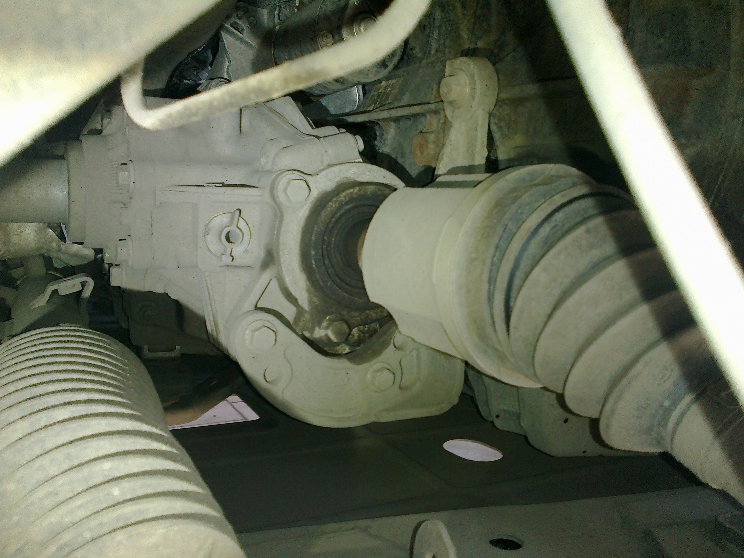

Началось все с того что при проведении ТО-0 обнаружил висящую каплю масла
прям под местом где привод прикручен к коробке,ну значения не придал попробовал протянуть болты,один нижний очень хорошо протянулся на этом я и успокоился.Работаю я Автосалоне,но наш филиал рено,находится на другом конце города,поэтому общаюсь со специалистами рено не так часто,в итоге когда удалось поговорить оказалось,что косяк то массовый и периодически встречаются такие экземпляры,на заводе криво заприсовывают(ли) подшипник в результате крышка с сальником прикручивается наперекос,привод развольцовывает сальник и течь.Если поздно диагностировать,то масло вытекает,подшипник синеет и его клинит попутно разбивая посадочное место в коробке(такой случай уже был).Итог: ждать запчасти 2 недели,завтра дают подменник свой в стойло ждать запчасть.По замене делов на 40 мин сказали.Такто все бдите не провороньте.Извиняюсь что много букв.

Да что вы ко мне прицепились??? Приводы те же самые, "болезнь" таже

ездил к ОД заменили написано два сальника и масло 250 грамм 4 часа работы взял на долив на всякий случай 500 грамм масла

Сегодня заметил на шиномонтаже при снятом правом колесе.
Записался к дилеру.

Wilkis, еще нормально, но вроде как уже начинает подтекать, возможно и откажут, скажут, что явной течи нет.

Был у ОД. Мастер выдал вердикт:" Сейчас течи нет, просто отпотелось. Ездить можно, уровень масла в норме". Буду наблюдать

Всем привет. У меня такое же пятно. Обнаружил когда менял резину на летнюю. Пробег 18000 км. К ОД пока не обращался.

пиши код 8200983399 сальник дифференциала правый 8200983401 сальник раздат коробки правый ну и масло 250грамм мне это делали

Wilkis, попробуте подтянуть болты крепления фланца ....проверьте уровень в раздатке, может лишку было ,вот и выдавливает при нагреве(лето, высокая скорость при продолжительном движении)...протрите и поездите и понаблюдайте....

У меня такое же запотевание, обнаружил в 24 тыс., щас уже 35.
Ничего не меняется, дилер естественно неисправностью это не считает.
Учитывая, что тут были случаи когда срезало сальники и раздатки и кпп (левый сальник), то если еду куда то подальше чем Моск. обл. то обязательно смотрю повернув колесо с фонариком на эти сальники и особенно на защиту по ними (если потечет на защите появятся явные следы).
На будущее интересно было бы знать цену вопроса замены этого сальника. кому меняли по гарантии гляньте цену
(ее все равно должны писать для завода), сам сальник около 900 р. стоит
