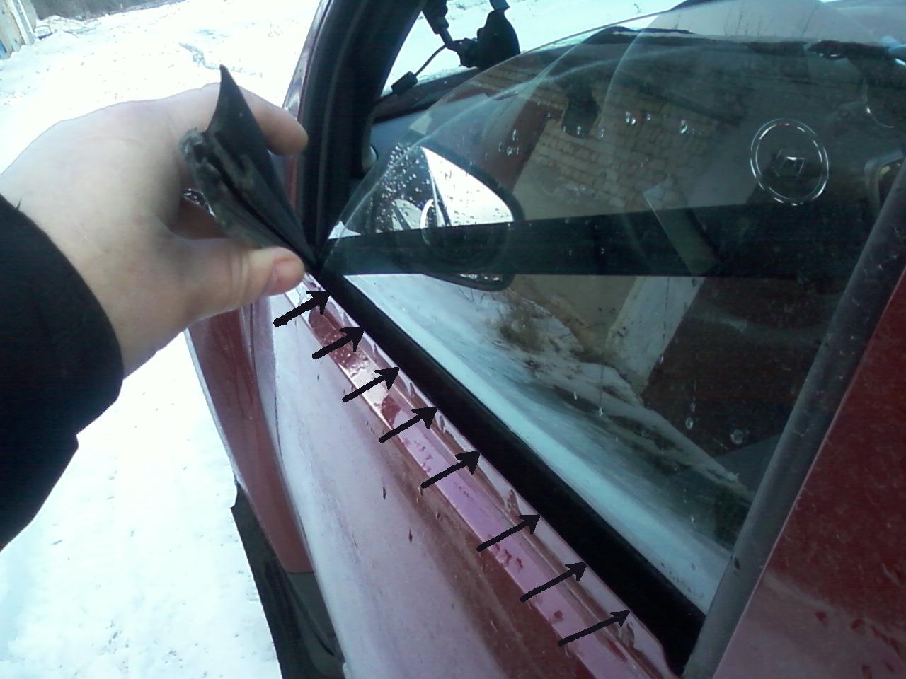

По умолчанию Re: Дверные уплотнители стекол
Напрашивается мысль приложить небольшое усилие в этих местах

starche48, ну опять двадцать пять... Вы сами-то пост внимательно прочитайте. Он Вам предложил поменяться, далее он "потерпит" с Вашими уплотнителями на своем автО, а Вы сможете положить в его уплотнители, стоящие уже на Вашем автО, все то, что хотели бы туда положить... В общем, с юмором в Чапаевске не очень...
А если по делу, то чем так напрягает зазор у открытых стекол? они же не постоянно открыты... беда старых уплотнителей не в том, что они не прилегают к опущеным стеклам(никто от них этого не просит), а в желобе в профиле, по которому ВСЯ вода, стекающая по поднятому стеклу, уходит в дверь, плюс желоб этот еще и снегом забивается и замерзая, наглухо блокирует открытие стекол...

Сообщение от starche48
Напрашивается мысль
У меня, кстати, тоже, даже попробовал сегодня на задней-услышал щелчек и увидел точечную сварку, проступившую из-под краски. по ходу, этот торец-из двух пластин, за прижатым участком тянется весь наружний лист двери-фольга, однако

Сообщение от кругляш Посмотреть сообщение
С юмором в Чапаевске нормально,хотел бы поржать,зашёл бы на другой форум.А по делу,меня не щель тревожит,а ограничение обзорность через наружные зеркала заднего вида
Каким способом гнул?

Автомобиль: duster2.0-4Х4
пальцами, но, наверно, так не надо. а вот как всю плоскость к стеклу отжать, не снимая стекла, пока не придумал
По посадочной полосе для уплотнителя есть рёбра жёсткости,думаю что их не следует гнуть,между ними завтра попробую
подогнул все-таки ребро на задней двери к стеклу немного, теперь уплотнитель от 9-ки нормально прижимается, когда стекло закрыто. в открытом состоянии посмотреть зазор не получилось - примерзло стекло к боковым бархоткам.
starche48, если только для чистки окна(зоны боковых зеркал), то все ребро гнуть не надо(имхо), достаточно на 1мм подогнуть к стеклу его переднюю часть. у тебя профиль резинки высокий, она верхним торцом прилично к стеклу должна прижаться.[COLOR="Silver"]

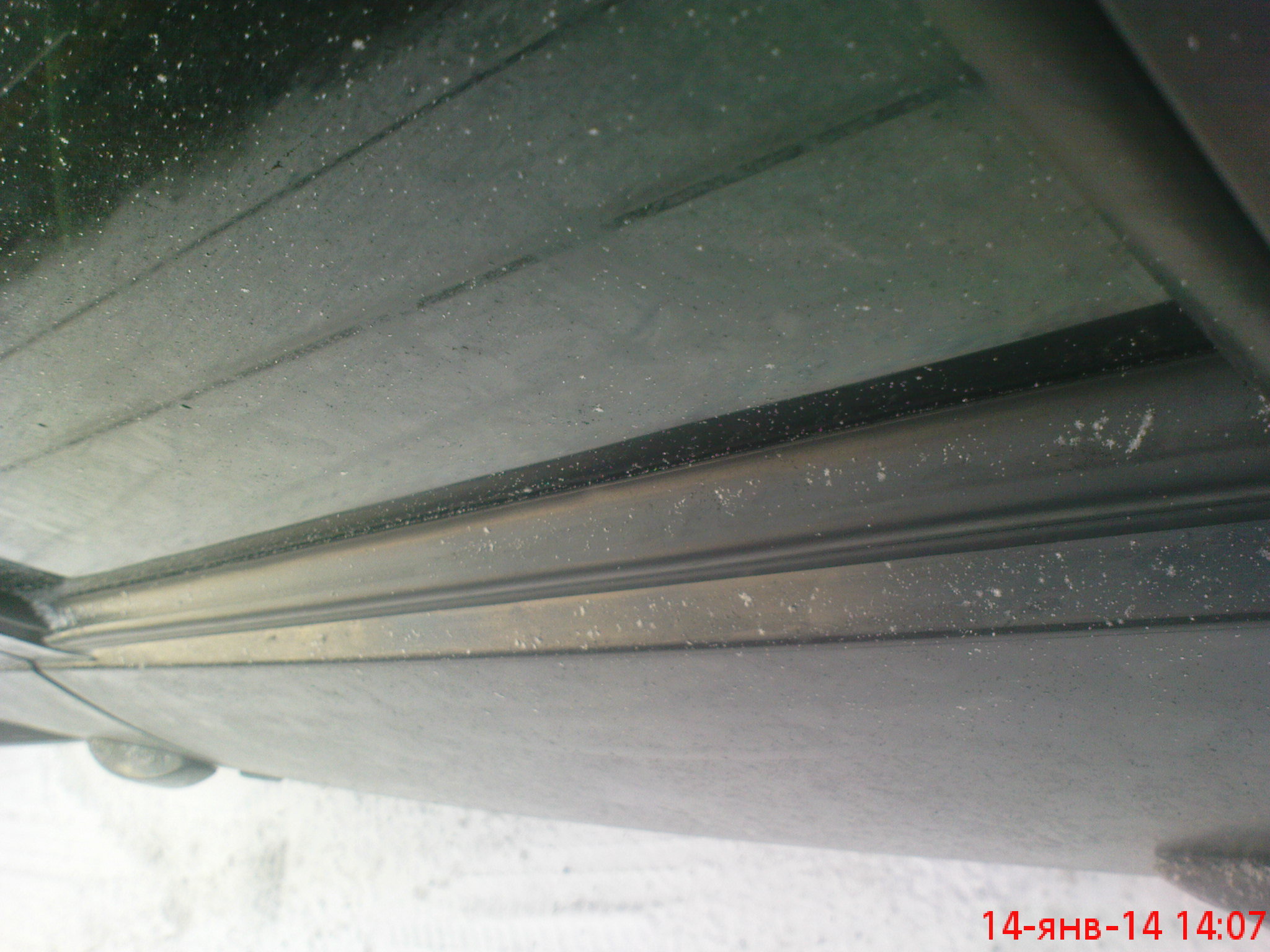

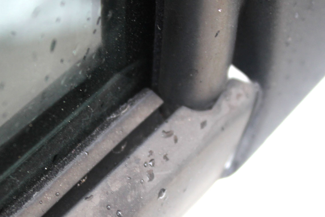

вот так выглядит профиль от девятки на дастере

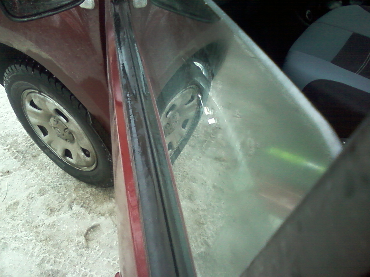

Сегодня подогнул ,плоскогубцами через плотную ткань,эмаль кое где на торцах откололась,но за-то теперь чистит всё стекло,проблема решена...
