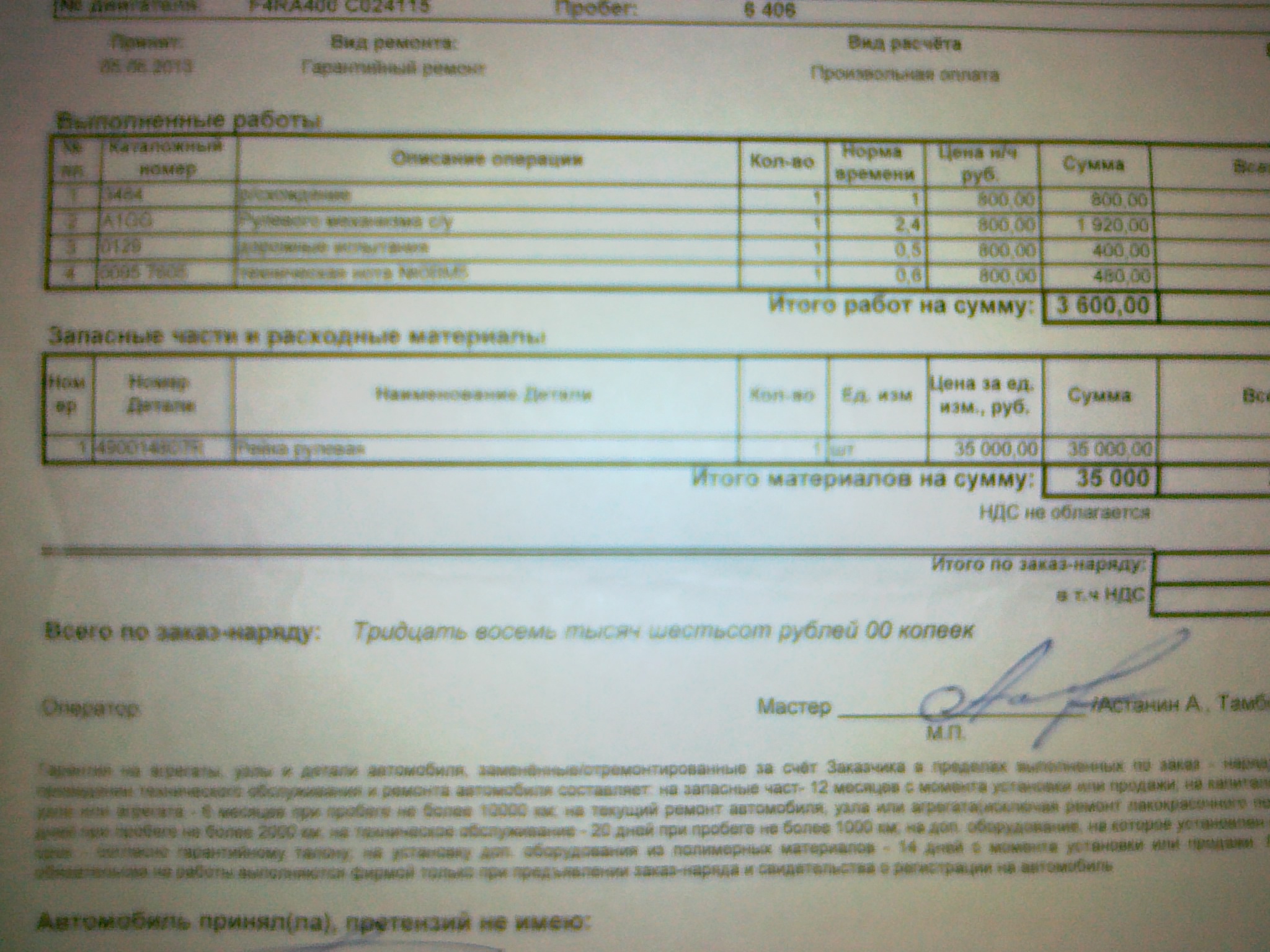

Сообщение от Modigar
По накладной мне поставили 490014807R 18тыс
Нашел заказ-наряд,в машине валялся.Извините за качество но основное читается,код детали такой же как у вас,цена правда разная.
