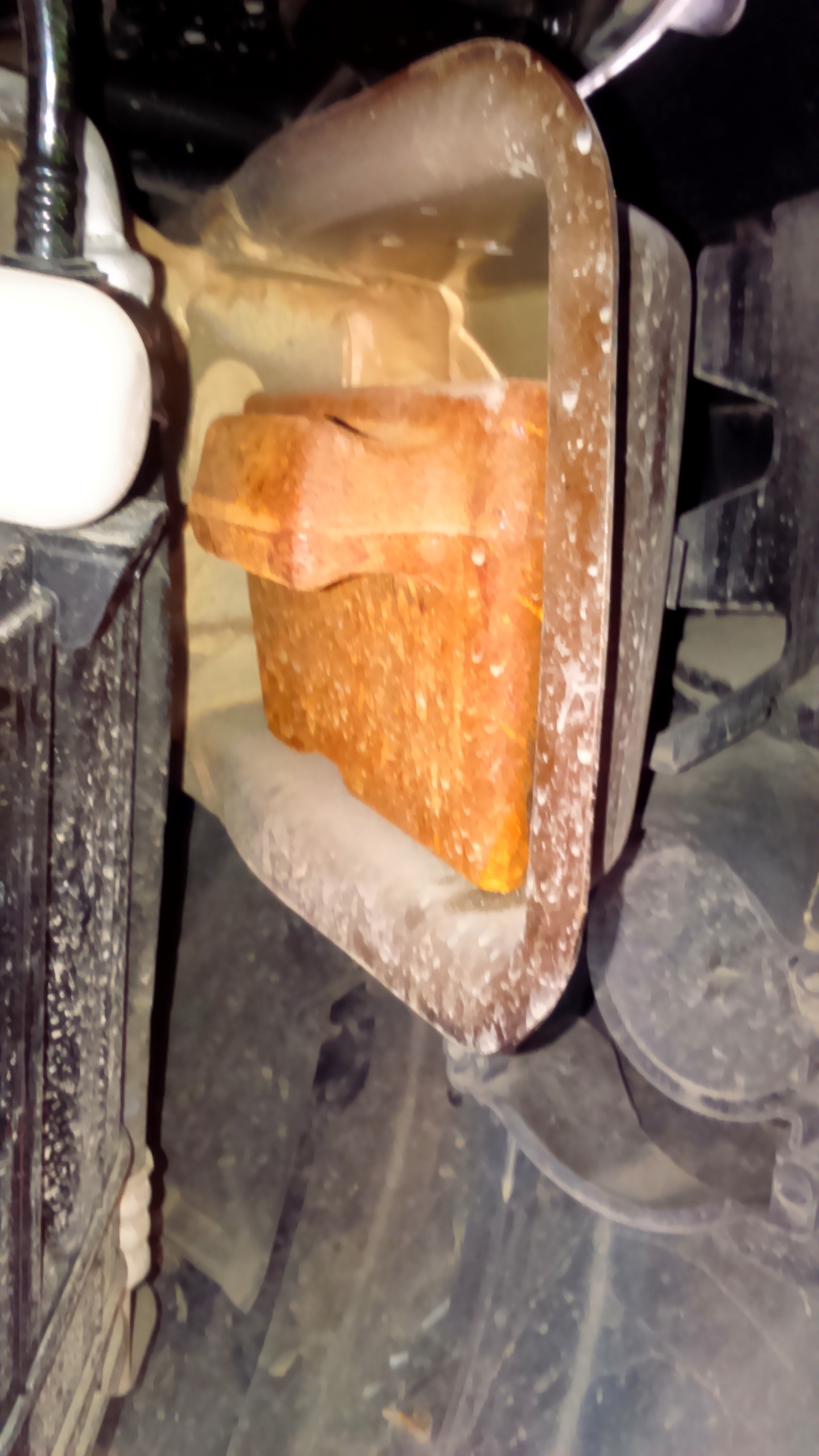

Сегодня оклеил виброй 4,2 локер правого переднего колеса. К сожалению, вторую сделать не успел, к счастью не успел разобрать. На всё ушло 1,5 часа. Эффектом доволен. Но что интересно: впереди за локером, на балке за бампером установлена некая железяка, сильно напоминающая вибродемпфер (хотя теперь я всё чаще про него вспоминаю, когда вижу на машине механизм с непонятной для меня функцией). Но похоже больше его ни куда не применить.
ПС: такая же балка, насколько помню, на всех логанообразных.

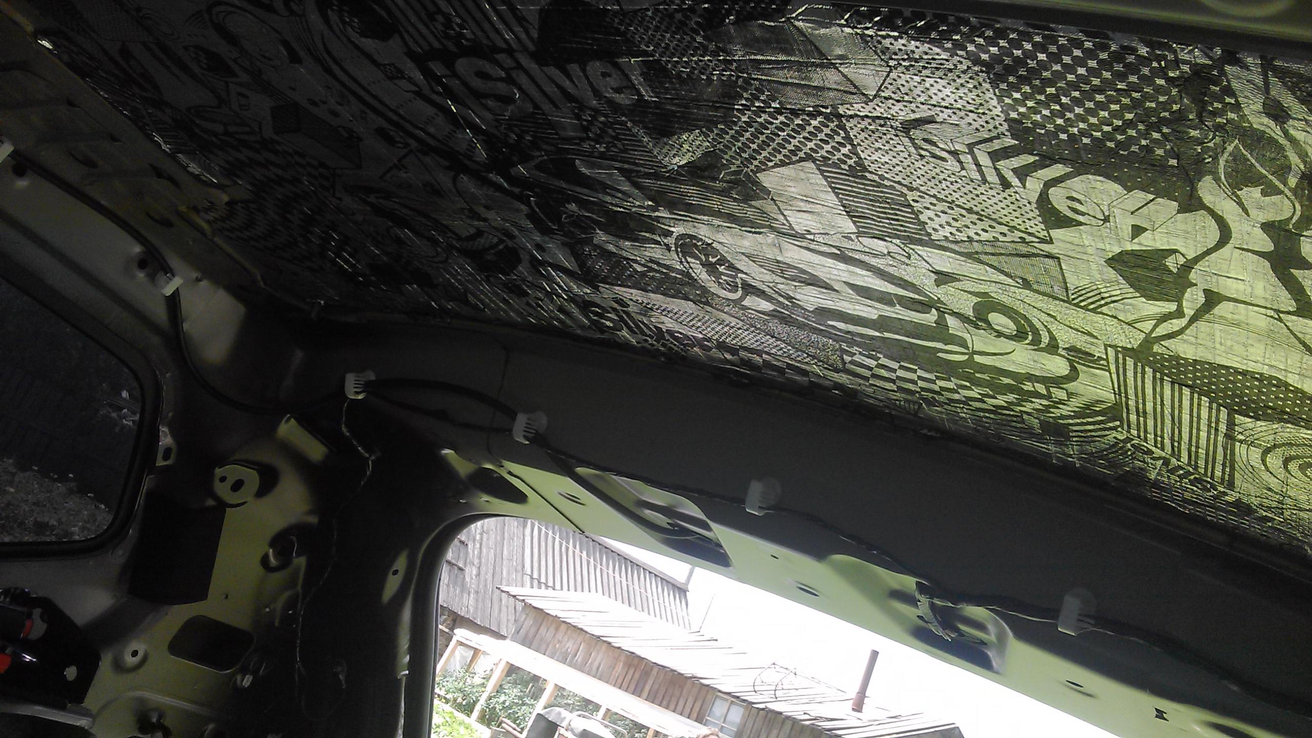

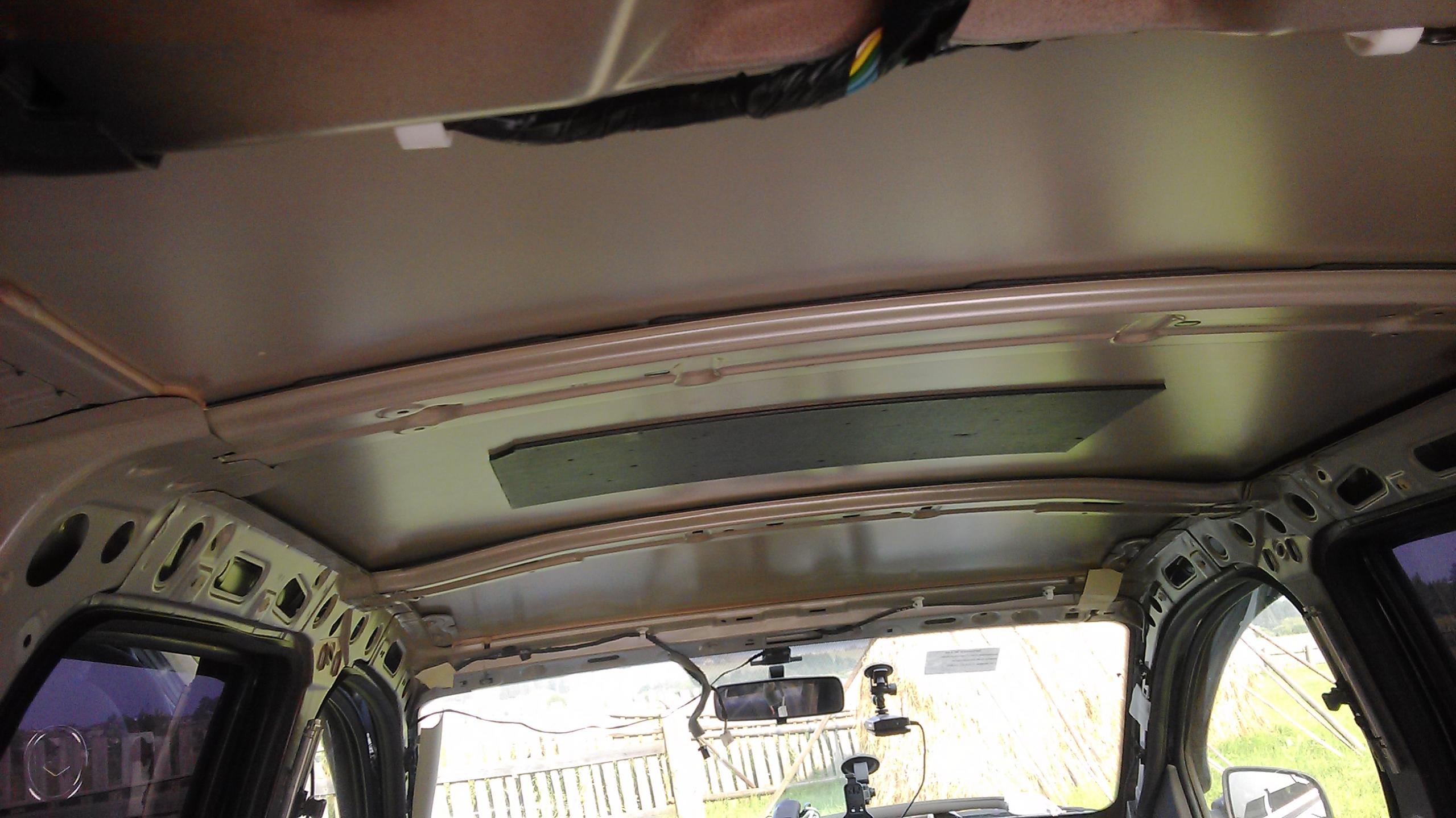

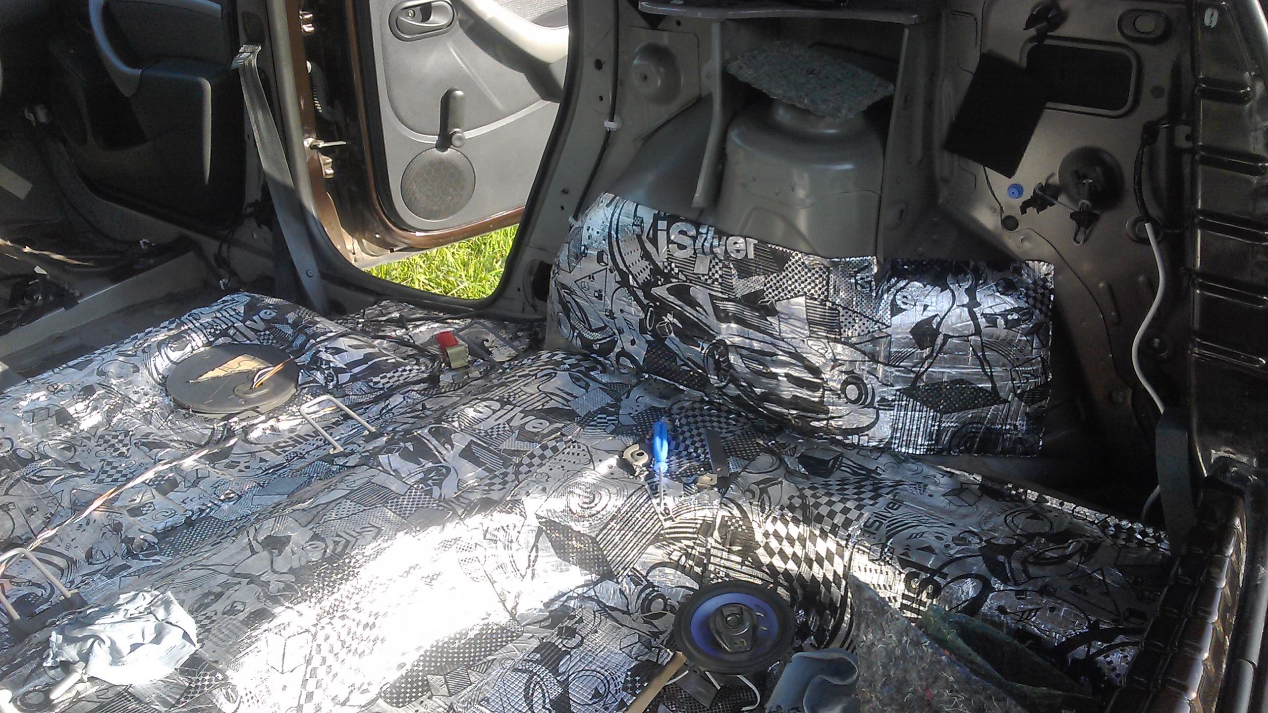

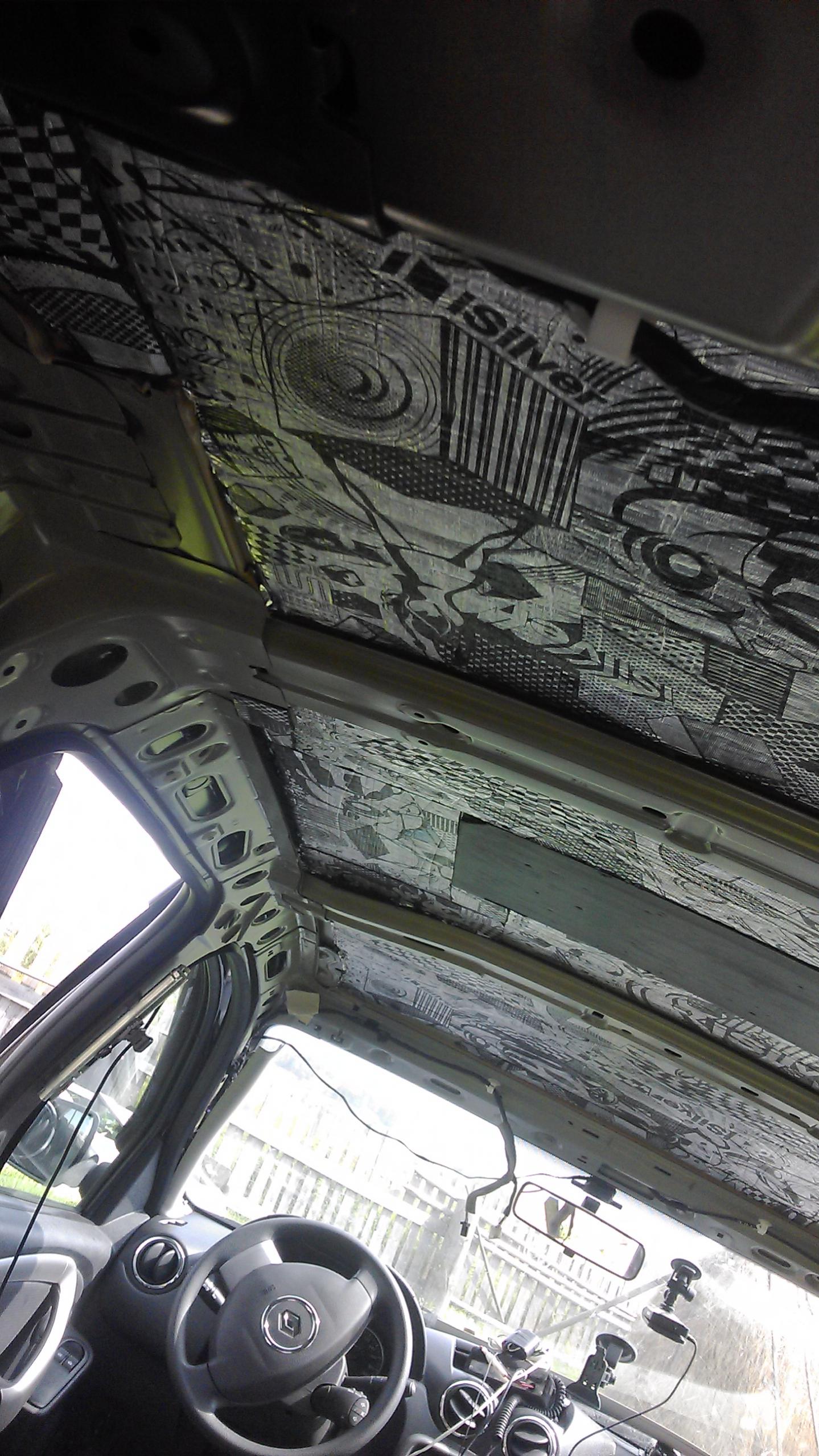

Всем привет. Решил сделать шумовиброизоляцию своего авто. Для начала раскидал пол и потолок дверями буду заниматься после этого. Начать клеить вибру решил с потолка фото прилагаю. Делаю онлайн принимаю предложения и критику пока делаю салон надеюсь на ващу помощь. Пишу с телефона фото тоже с него, если что не пинайтесь.

По умолчанию Re: Шумоизоляция
Сообщение от denis-ka Посмотреть сообщение
Я у себя на потолок после вибры, наклеил сплэн 4, а потом войлок. Обшивка нормально встала обратно.

Я сегодня завтра буду вибру не торопясь делать,поэтому хотелось бы услышать мнения может где-нибудь добавить надо будет. А потом уже остальное.

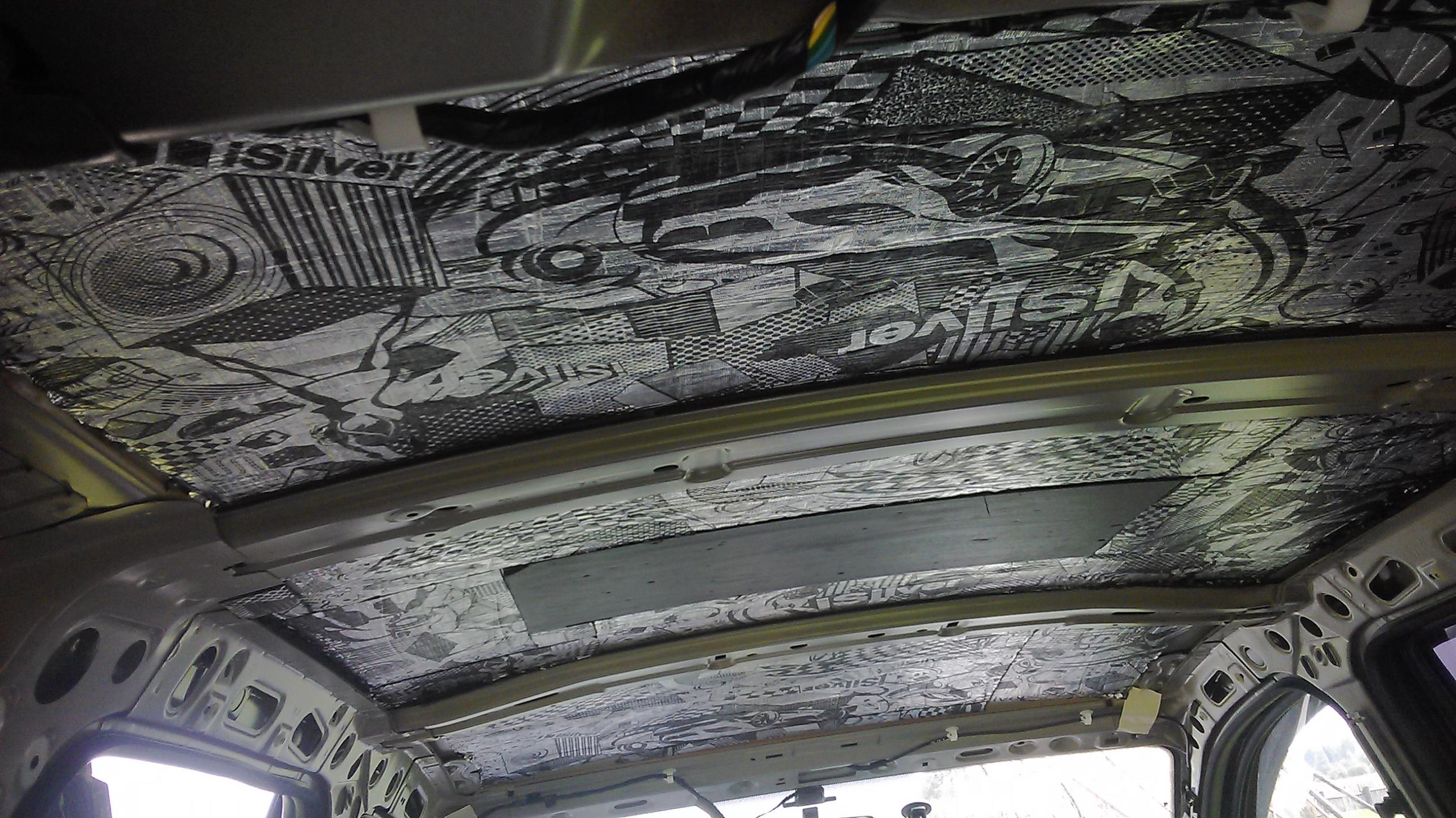

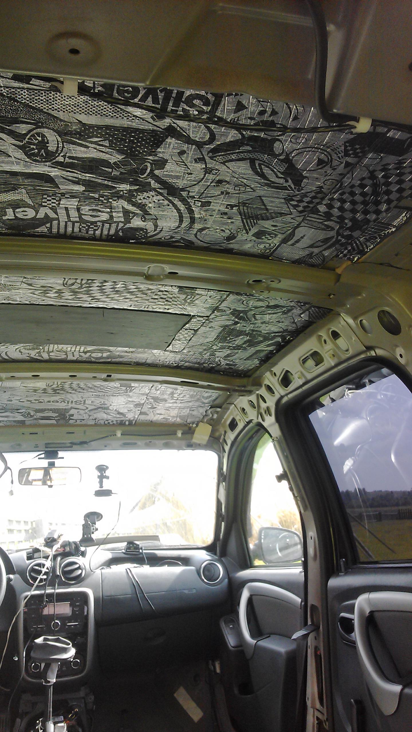

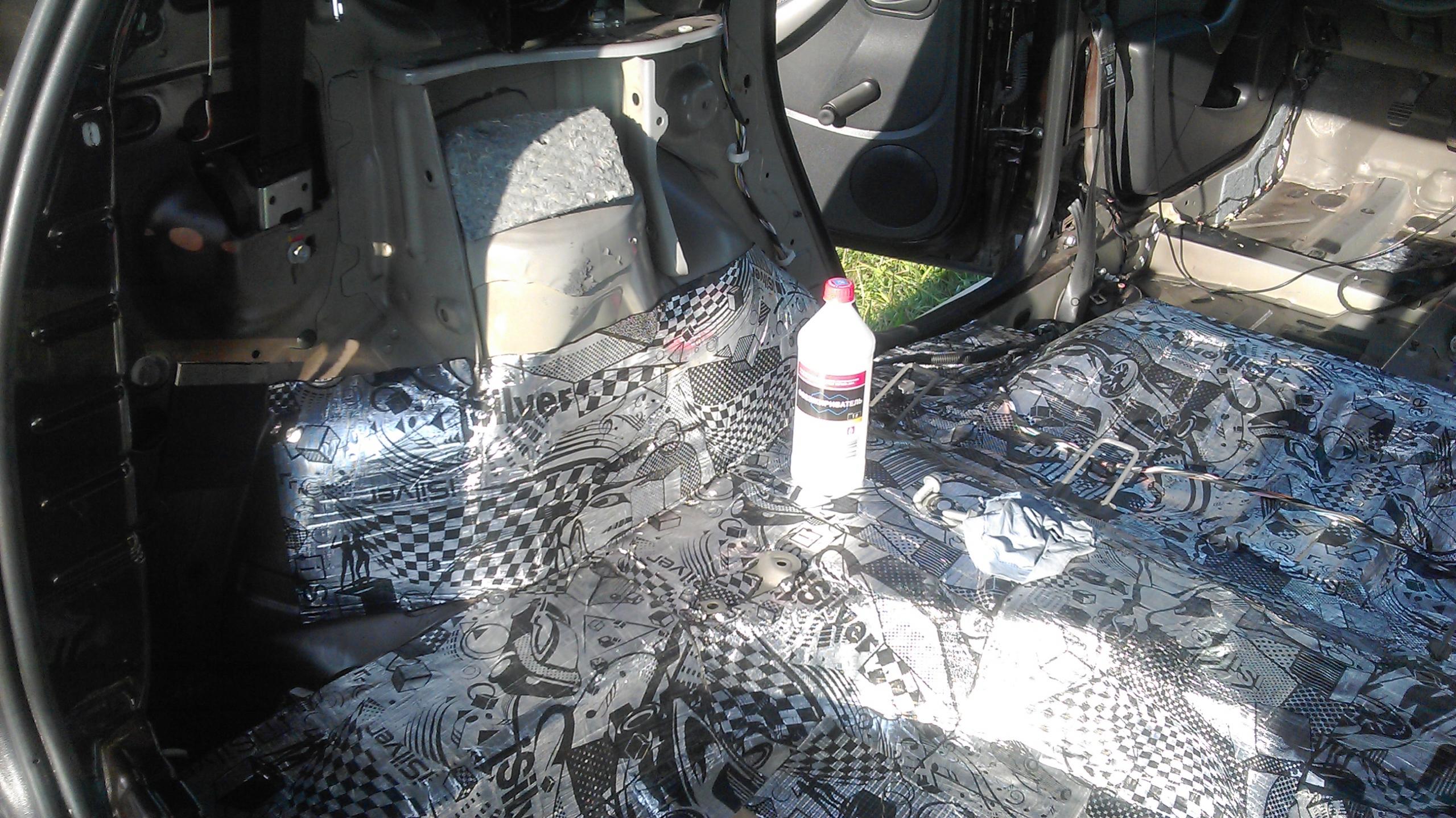

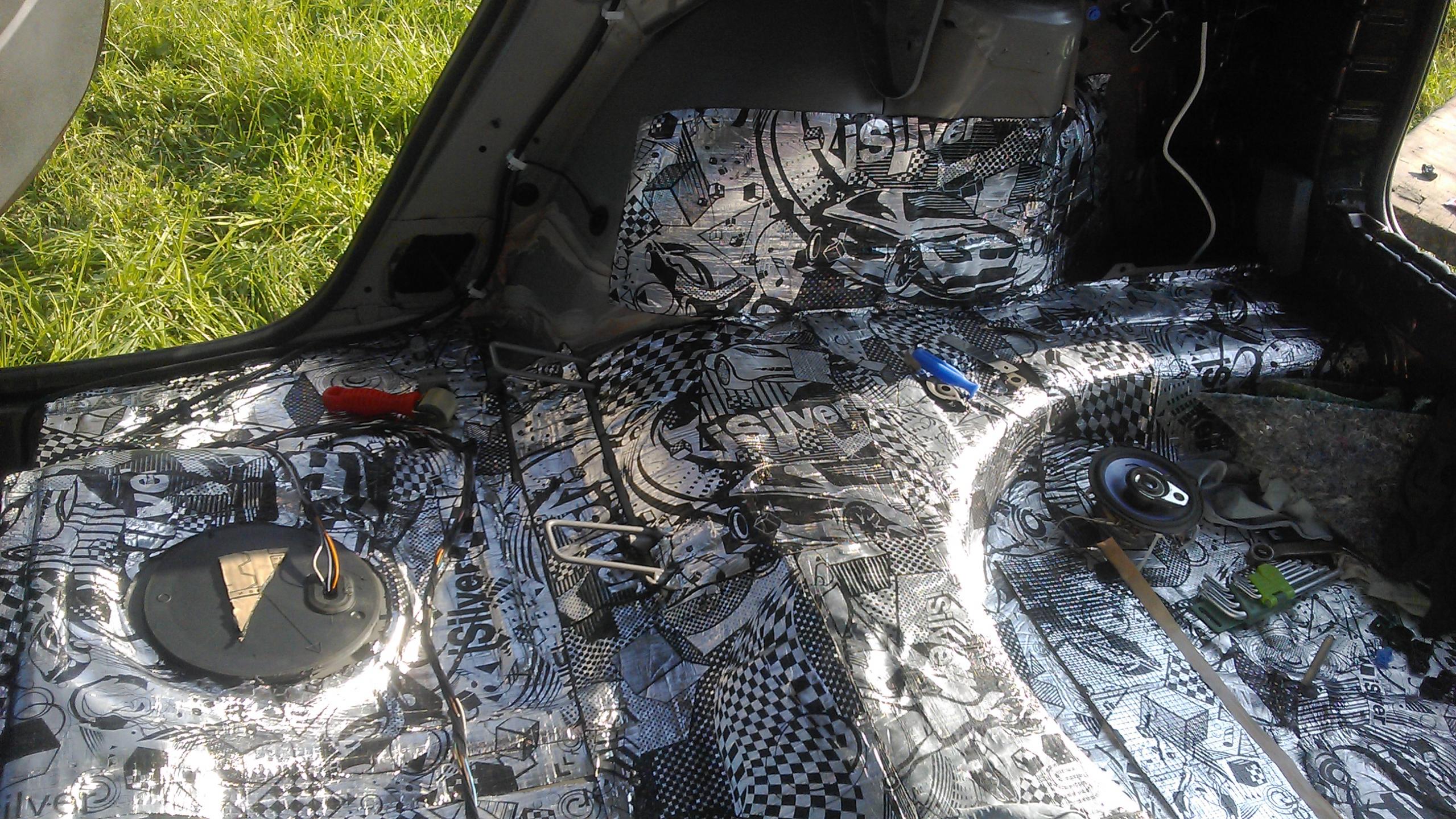

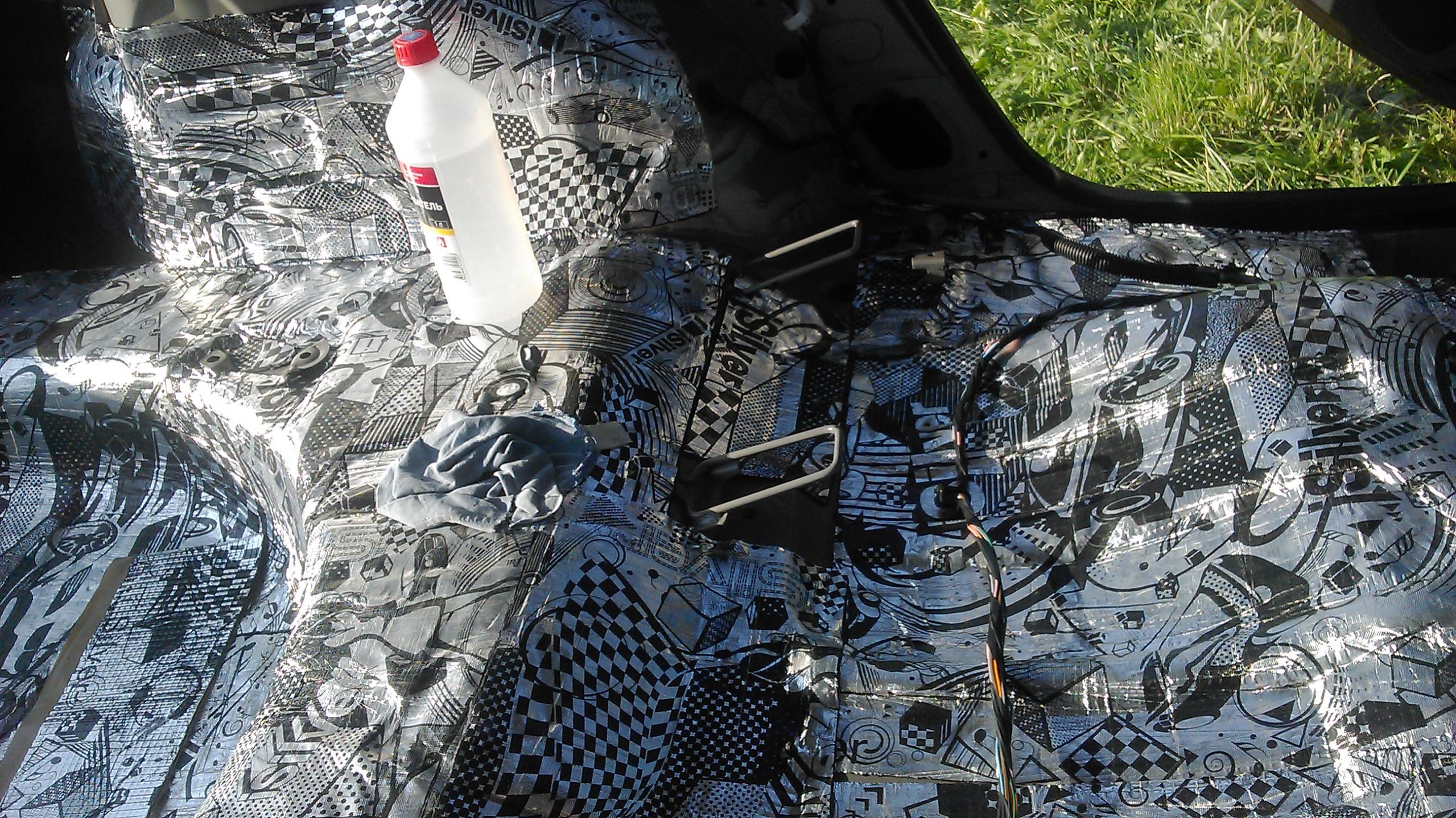

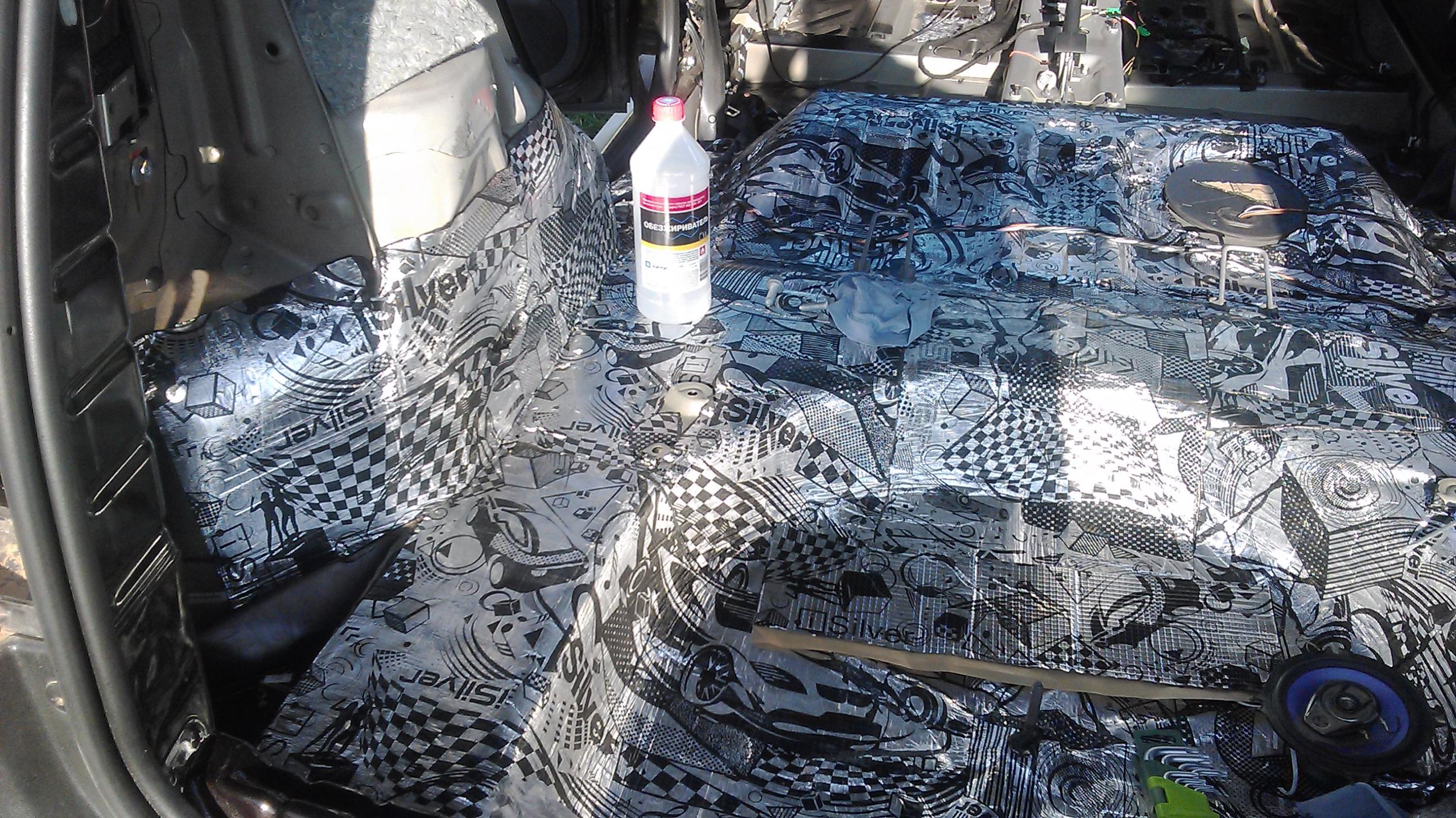

Продолжение.
Тогда попробуй дополнительные полоски из вибры поверх твоей сплошной, эффект можешь прочувствовать ударяя ладошкой.
Я бы если заново делал, то добавил бы. На крыше так и сделал, пол как у всех один слой, но полосочки бы не помешали.

Имя: Вадим
Адрес: Нововоронеж
Я на крыше маленько в нахлест делал,получались своего рода дополнительные ребра жесткости.Но точно не знаю,правильно это или нет,сам шумил в первый раз.

Как думаете в нишах где домкрат и сдругой стороны надо вибру или нет? А на арках достаточно или нет, может добавить .
---------- Добавлено в 18:57 ---------- Предыдущее написано было в 18:55 ----------
Ну а по расходу ушло на данный момент 10 листов 75*47
Я делал маленькие кусочки там где домкрат, с обратной стороны и на левой стороне также, но потом я заливал туда жидкую шумку.

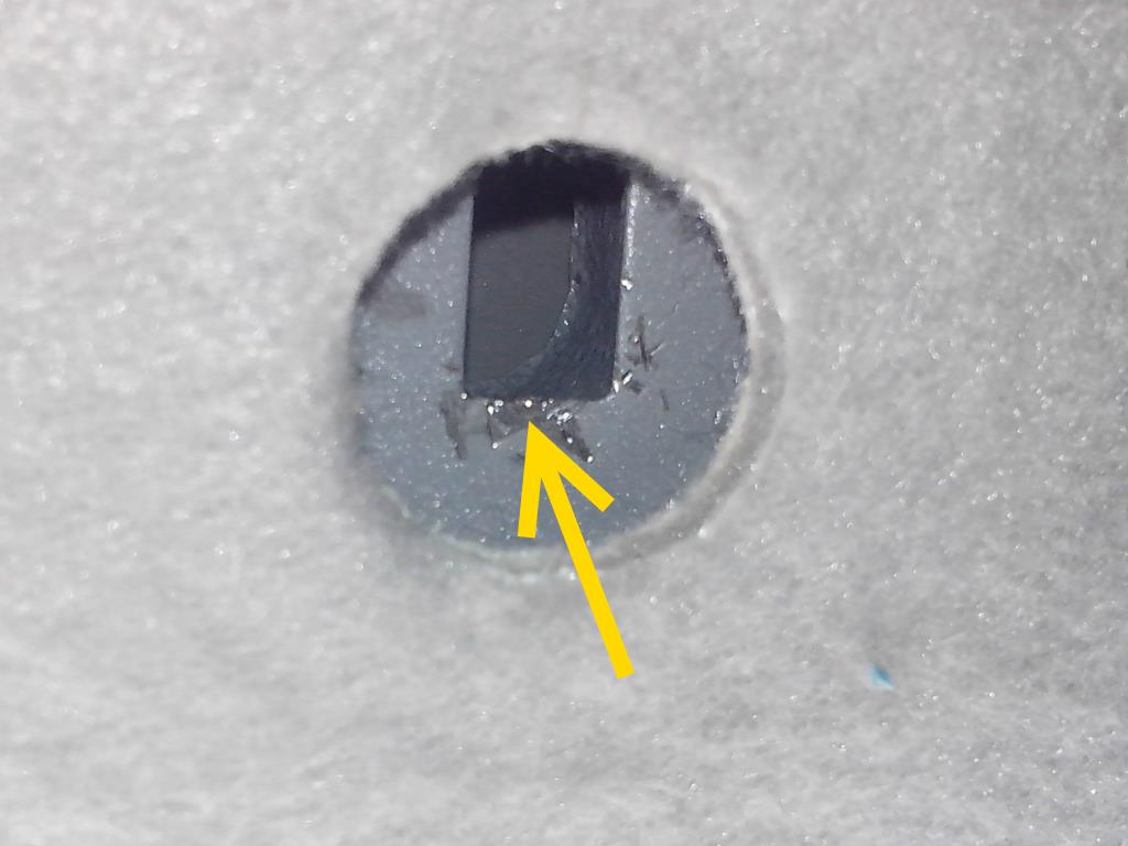

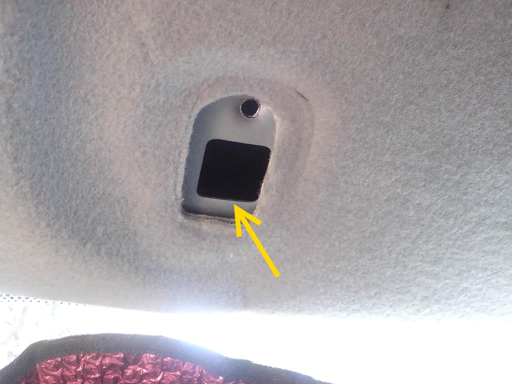

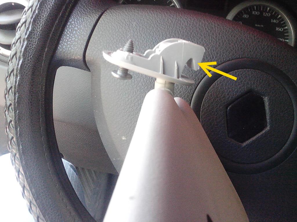

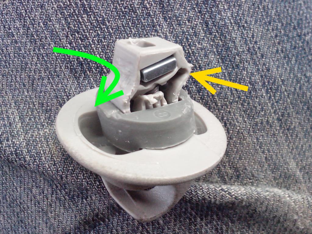

Немного дополнений по снятию потолочной обшивки.
Как снять солнцезащитные козырьки + фото. На примере водительского козырька.
1. Снимаем левый держатель, к которому крепится сам козырек. Вывернуть винт на 1 см (чтобы он вывернулся из усилителя крыши), винт остается в резьбе пластикового держателя. Пластиковый держатель имеет загогулину (типа крючок, отмечен желтой стрелкой на фото 1), которой цепляется за отверстие в металле (фото2). Взявшись правой рукой за правый конец козырька, слегка покачиваем его вверх-вниз, левой рукой двигаем держатель немного вверх и на себя. Таким образом достаем держатель.
2. Снимаем правый держатель, к которому крепится правый угол козырька (фото3). Винт выкрутить полностью. На фото3 видно, что гайка квадратная, легко выпадывает из своего гнезда – доставать держатель осторожно. Поддеть держатель пластиковым съемником или широкой плоской отверткой, держатель отойдет от обшивки на 5мм. Теперь посложнее. На держателе есть выступ (отмечен желтой стрелкой на фото3), который работает как крючок при полной затяжке винта. Выше уже ребята писали, что надо утконосами сжать боковые стенки и достать. У меня получилось достать держатель, давя плоской отверткой на стенку и далее по зеленой стрелке на фото. Фото4 - отверстие в поперечине крыши под правый держатель, стрелкой указано место, за которое цепляется крючок.
