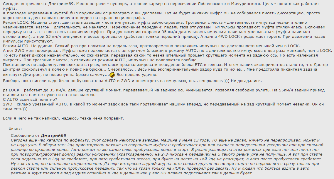

Нечего там делать ШИМ, просто включается и отключается. Если уж совсем интересно когда она подключается в работу, подключить параллельно ей мелкую лампочку и наблюдать

Не верю, информации море по муфтам с ЭМ управлением необязательно даже реновскую искать. Нет, если хотите какую то конструкторскую документацию, то вряд ли. А так задайте поиск по нику dg 972, лучше на запрещенном форуме он там сейчас. Там отчеты с осциллограммами, управление ШИМ, + напрямую, управление "по массе".
Муфта управляет устройством которое сжимает пакеты фрикционов за счет мощности мотора, сама думаю греется незначительно, там ток 5А максимум, а вот масло между фрикционами при пробуксовке сильной наверное закипает мгновенно , видимо проще вычислять логически и отсекать при сильной разнице вращения колес. и датчик между ними не засунешь.

В режиме 2ВД на муфту подается 2вольта. В режиме АВТО -7 вольт. 4LOC-12вольт.отсюда такой алгоритм работы. Свою муфту снимал уже три раза: менял масло ,настраивал.
