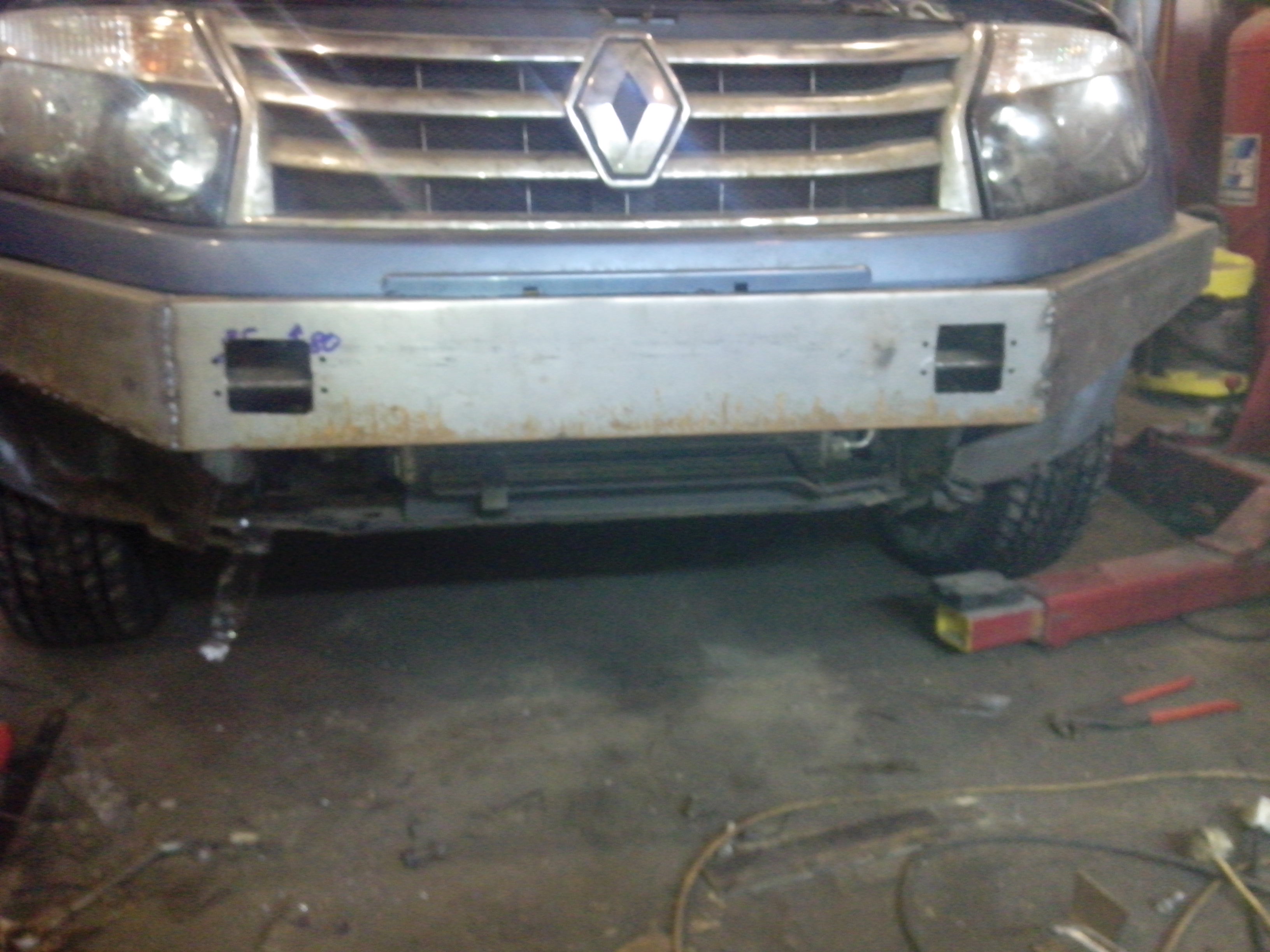

Адрес: Жуковский МО
Re: Силовой бампер на Рено Дастер
Сообщение от Tramp_33
А в случае необходимости,каким образом можно будет добраться до лебёдки?
предполагается наличие щели сверху бампера для доступа к ручному тормозу лебедки, а для ее обслуживания бампер придется снимать...

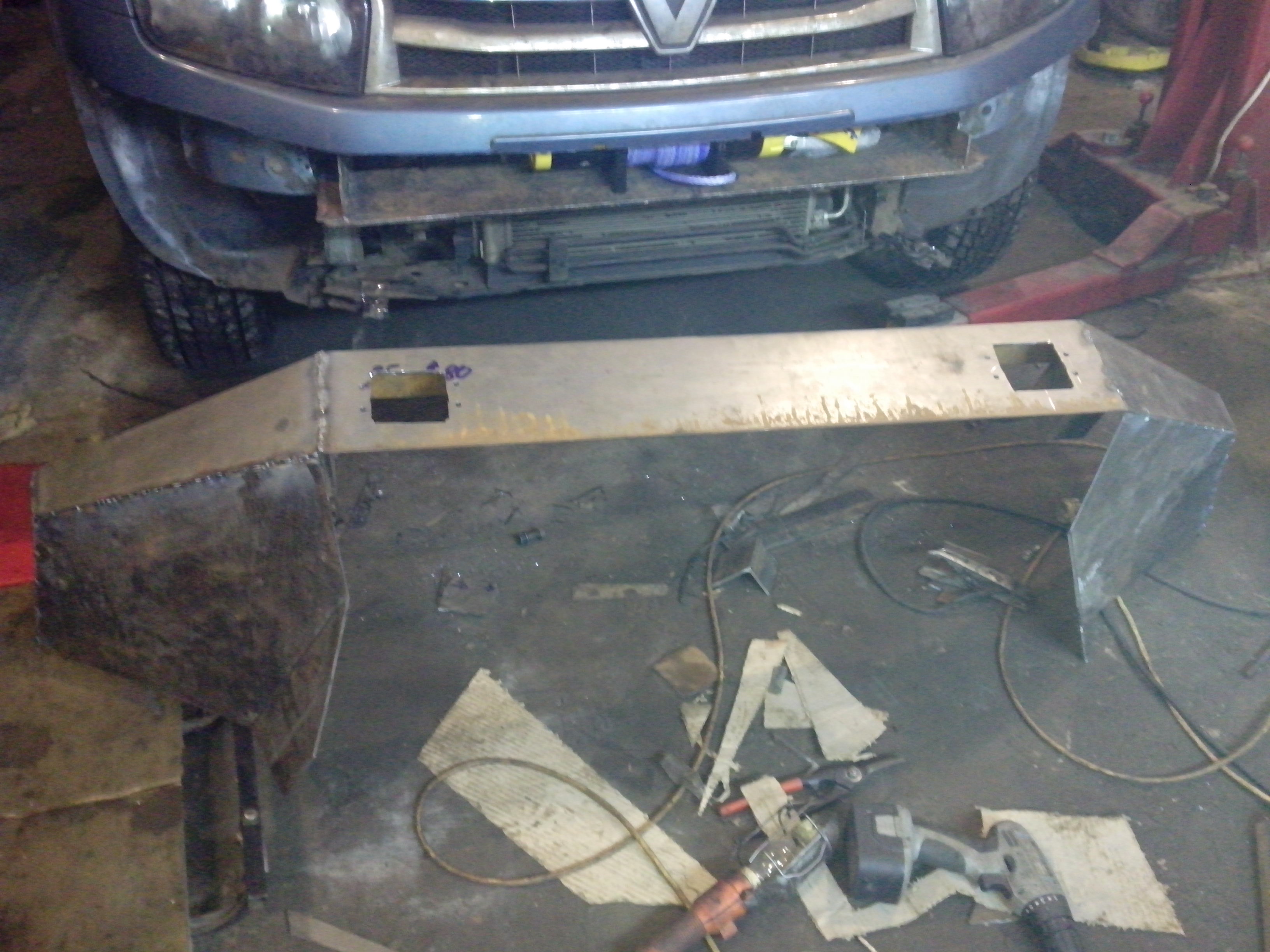

А на сколько будет трудоёмкий демонтаж/монтаж бампера,для обслуживания лебёдки? И неизвестен ли уже примерный вес изделия?
15.01.2015, 19:55
#216
Регистрация: 17.09.2012
Сообщений: 15,721
: 58657
Был(а): 22 фев 2025 20:19
Адрес: Жуковский МО
Для демонтажа бампера необходимо открутить 2 болта снизу в точках крепления к подрамнику и несколько (точнее может сказать akulibin) в местах крепления к лонжеронам. Предварительно надо будет отщелкнуть остаток штатного бампера, появится доступ и к лебедке. Считается, что при правильной эксплуатации лебедка не требует особого ухода.
Вес всего изделия - самого бампера, площадки под лебедку и лебедки оценивается примерно в 45-50 кг мах., т.е. как раз укладывается в разрешенную весовую нагрузку амортизаторов Ironman.
Сначала у меня тоже были сомнения по целесообразности скрытой установки лебедки. Сейчас их нет. Более того, выбранную лебедку реально установить под штатный бампер, причем получится лучше, чем вариант установки от компании Стократ.

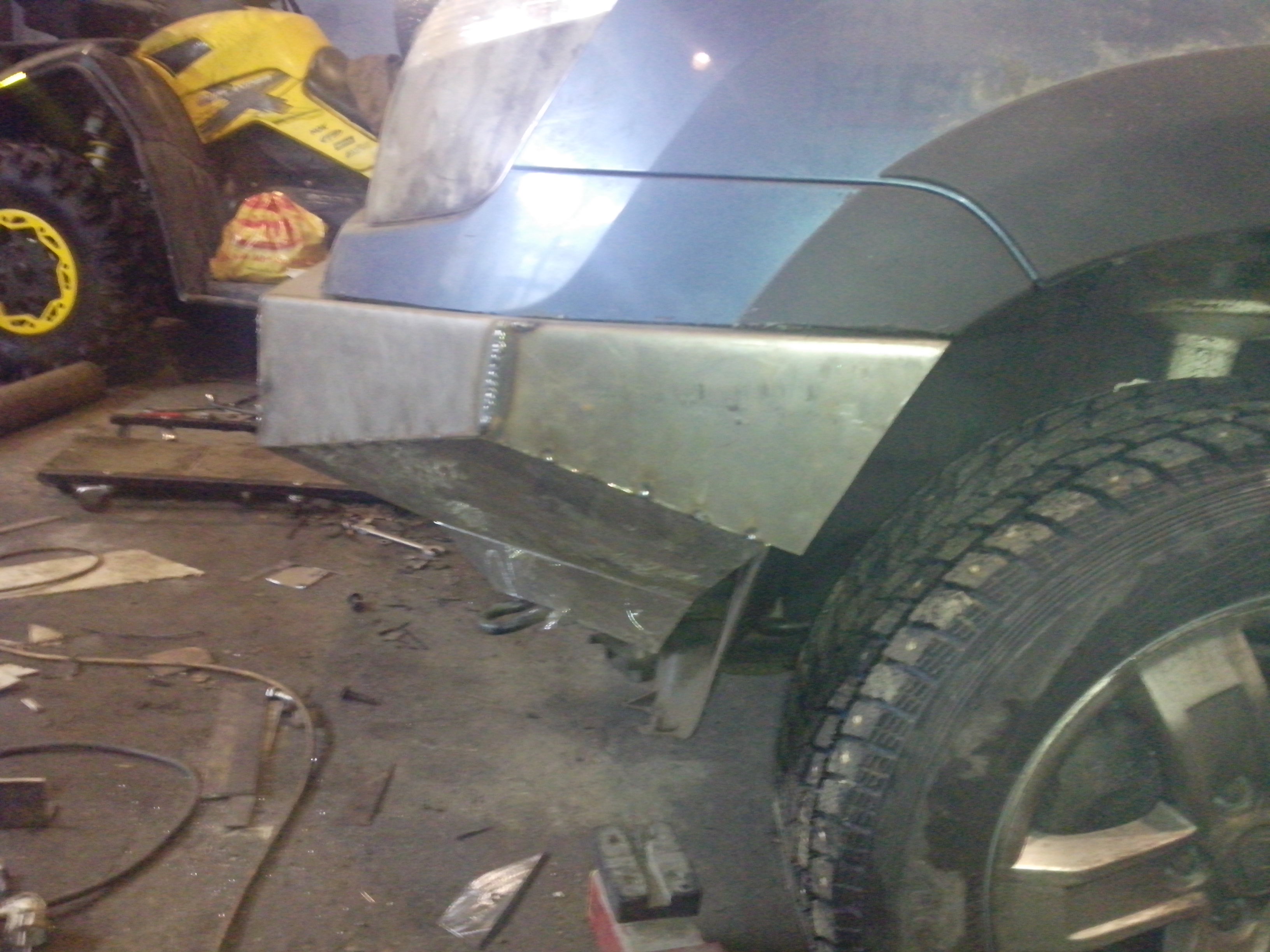

Еще немного фото

Я бы на обрезок штатного бампера одел резинку от газели или аналогичную, как под капотом, чтобы выровнять зазоры.
И ещё вопрос, что будет с лонжеронами в случае даже небольшого удара в бампер?
Если ответ не оптимистичный, то не проще весь штатный бампер залить изнутри полиуретановой пеной, чтобы сделать его монолитным.
Так раньше делали на многих автомобилях уже с завода. На бмв вообще мелкоячеитстый усилитель бампера на всю его ширину и высоту, что не приводит к повреждению самого бампера и очень хорошо гасит удары.
15.01.2015, 23:03
#219
Сообщений: 15,721
: 58657
Адрес: Жуковский МО
J.ZH, резинка предусмотрена
Сообщение от J.ZH
проведение краш-теста не предусмотрено.
Контр-вопрос: а что бывает с лонжеронами других безрамных авто?
А здесь на фото авто рамный
