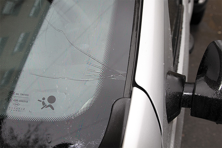

Случай не единичный, на соседних форумах тоже есть пострадавшие. Тезис не о запроектированном силовом элементе (какой из стекла силовой элемент?), а о том, что вклеенное в кузов стекло очень чутко воспринимает все нагрузки на кузов, в результате чего имеем трещину, скорее всего из-за недостаточной жесткости кузова на кручение. Трещины на краске по сварным швам- уже показатель

Для тех, кто не верит и сомневается, часть статьи Авторевю про Дастер:
"Но самым слабым местом оказался кузов — точнее, его недостаточная жесткость. От перекосов на лобовом стекле под уплотнителем наметилась маленькая трещинка, а вдоль задней части обоих водостоков крыши краска треснула аж на 10 сантиметров в длину!
Мы в недоумении обратились в компанию Renault — и вновь были услышаны. Для повышения жесткости кузова завод решился на изменения в технологии его изготовления — и в июле было усилено соединение боковины и крыши: внешний сварной шов в проеме двери багажника удлинен вдвое! Кстати, теперь это одна из верных примет, по которым Дастеры, сходящие сейчас с конвейера Автофрамоса, можно отличить от румынских собратьев. "
Забирал свой в конце июля, пробег 7950 км на сегодняшний день. Как была то ли трещинка, то ли царапка в 6-8 мм в левом водостоке так и осталась, трещин не наблюдается пока.
Про жесткость, тоже для меня не все ясно, металл у Дастера фольга, но при переобувке домкратил шиномонтажным домкратом сам, и по очереди пробывал открывать и закрывать все двери , проблем нуль.
Подытожу, мне кажется у Дастеров к сожалению плавающие качество сборки

Знакомый гаишник поведал что Автостекло Бор почти все проходят по техрегламенту , а вот премио машины с заводскими стеклами многие нет.

Сообщение от Грач
Интересно, где у Дастера уплотнитель на лобовом стекле?

Сообщение от SHURBO Посмотреть сообщение
Очевидно, что слева и справа по краям стекла. Вот фото стекла после краш-теста со скорости 15 км/ч, взято из той же статьи.
