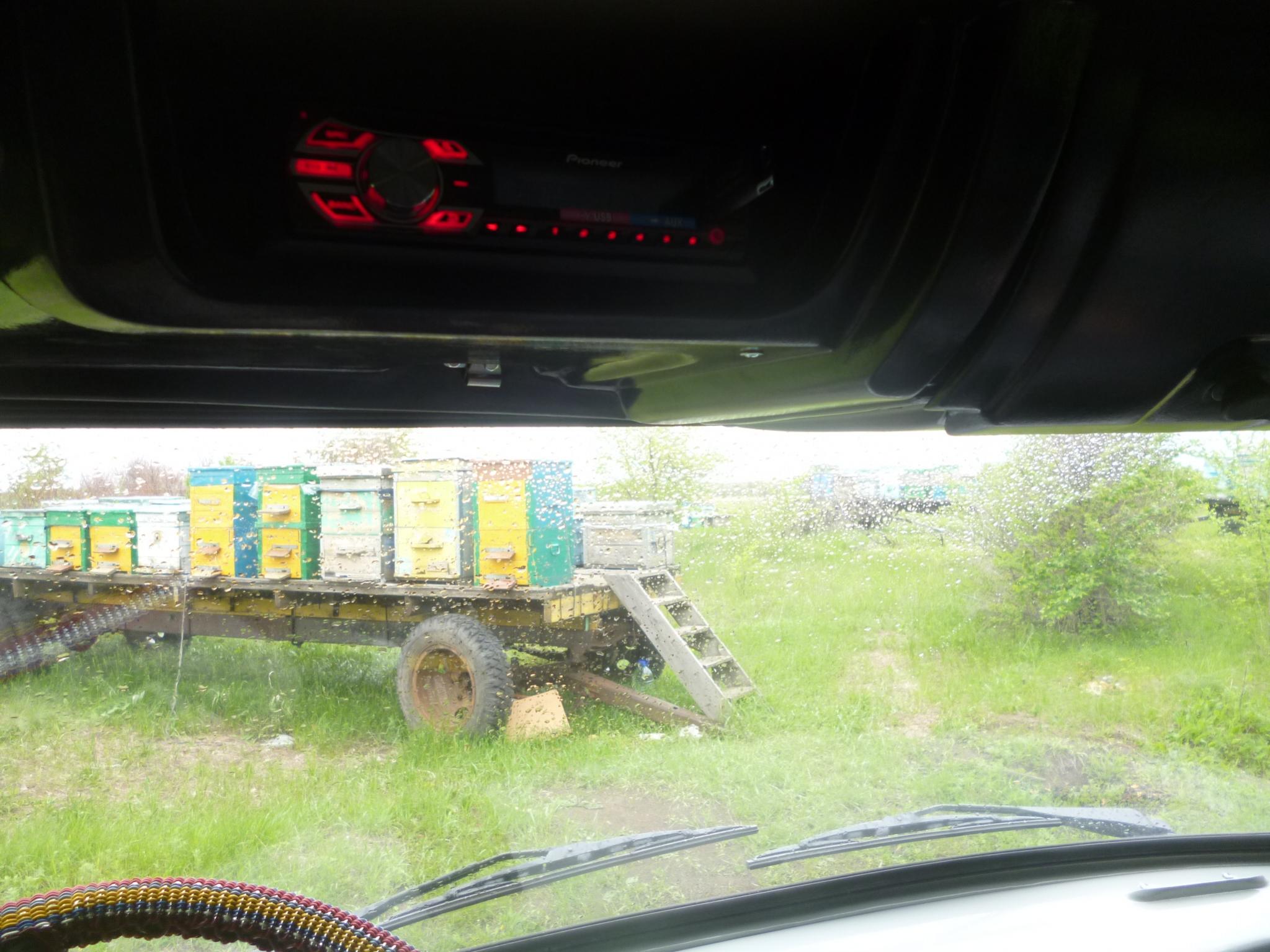

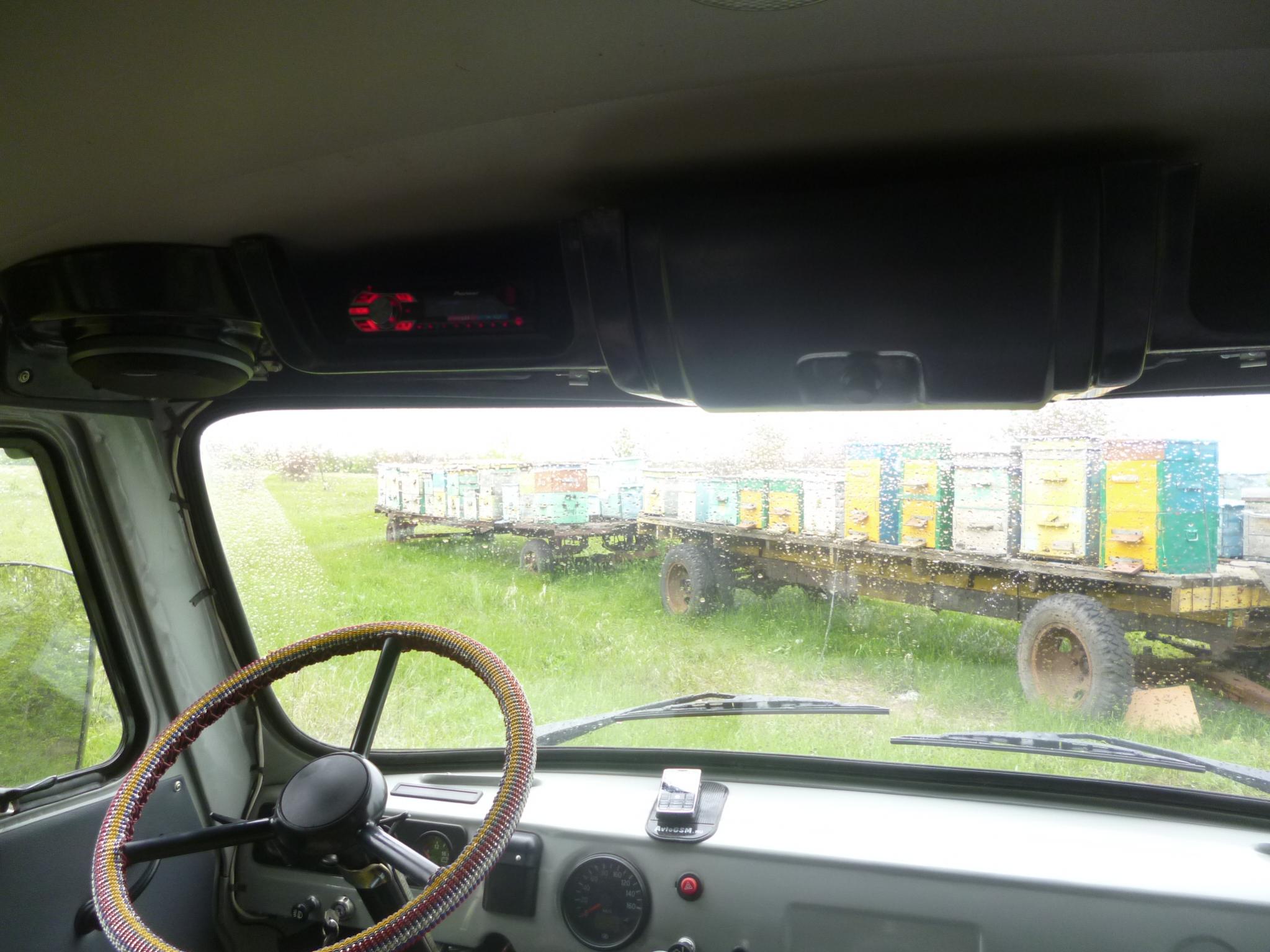

Вот, пол дня вчера устанавливал полку и магнитолу в УАЗ... За магнитолу огромное спасибо клубню "Ворчун" !!!

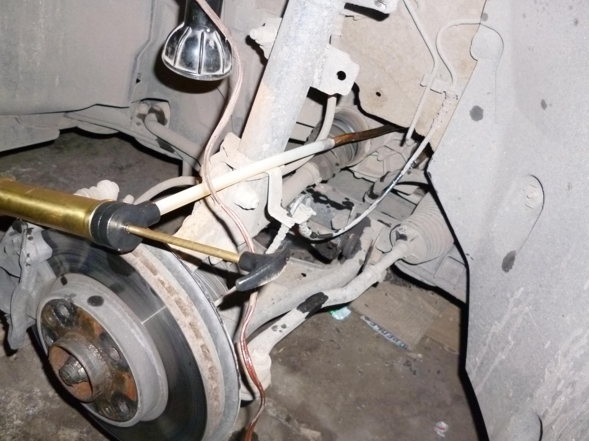

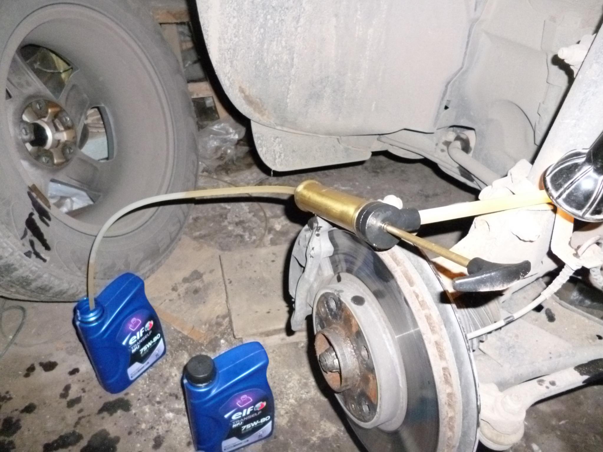

Неожиданно легко сегодня заменил масло в коробке с помощью этого девайса Сначало им откачал масло , а потом им же и залил

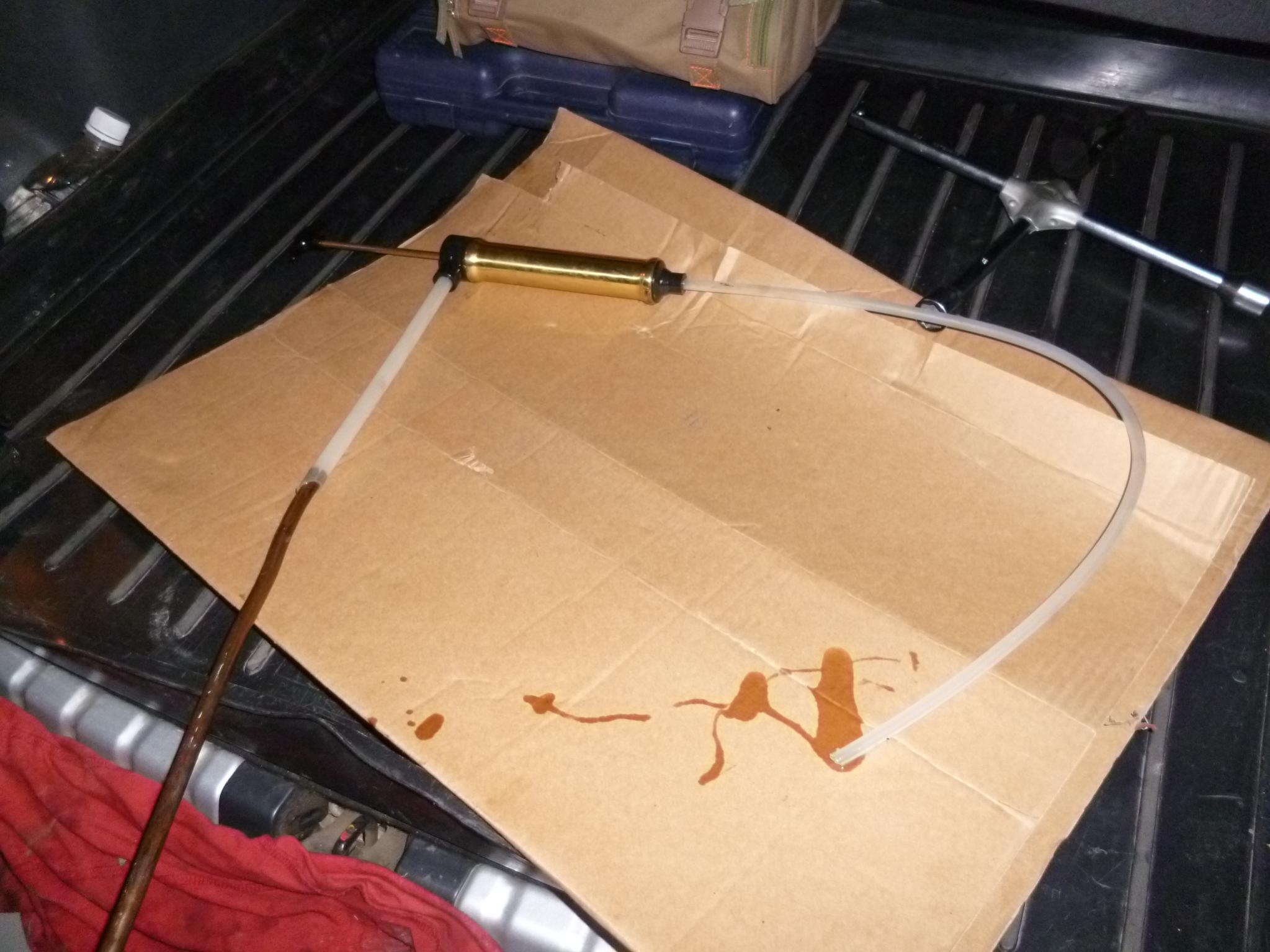

Вот еще-это уже заливка масла. Через тонкий шланг масло всасывается, через толстый перекачивается в коробку .. толстый для залива пришлось удлиннить при помощи трубки.. Когда получил посылку , подумалось что деньги в ж..... , однако ошибся..

Duk_NVRN, На удивление не сопливит.. Сначало попробовал холодное масло из бутылки перекачать- качает, но осторожно... Теплое масло из коробки выкачал на раз .. Новое подогрел немного на трубе отопления в доме.. Завтра заменю в раздатке, в редуктор наверное не хватит... Думаю чем снимать все защиты- отличный вариант.. Сколько прослужит - сие не известно..
