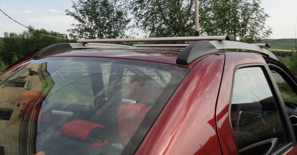

Здравствуйте. Подскажите, пожалуйста, можно ли каким-то образом поставить на рейлинги Дастера данные поперечины (фото)? Может есть какие-то переходники..?

Крепления Дельта. (Профиль надо заполнять)

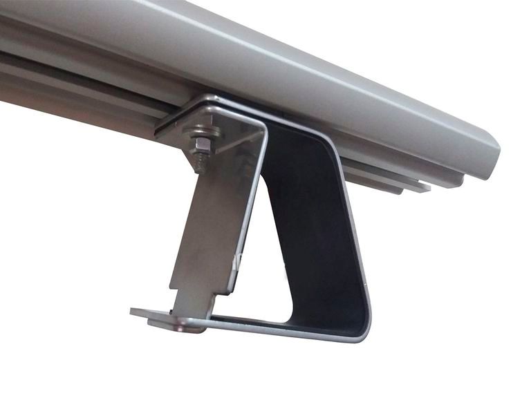

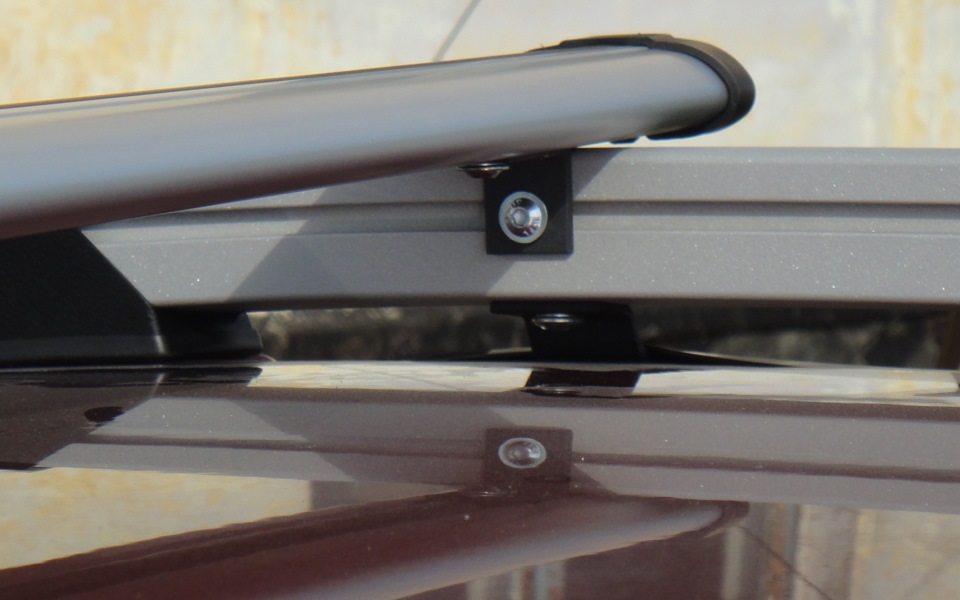

Это он (изобр)?
По профилю. Если имеете в виду год, то поставил. Спасибо.

Да, это Дельта. Вам не подходит.

Какой подойдёт?)

Я не знаю. Ищите на рейлинги до 2015 года.

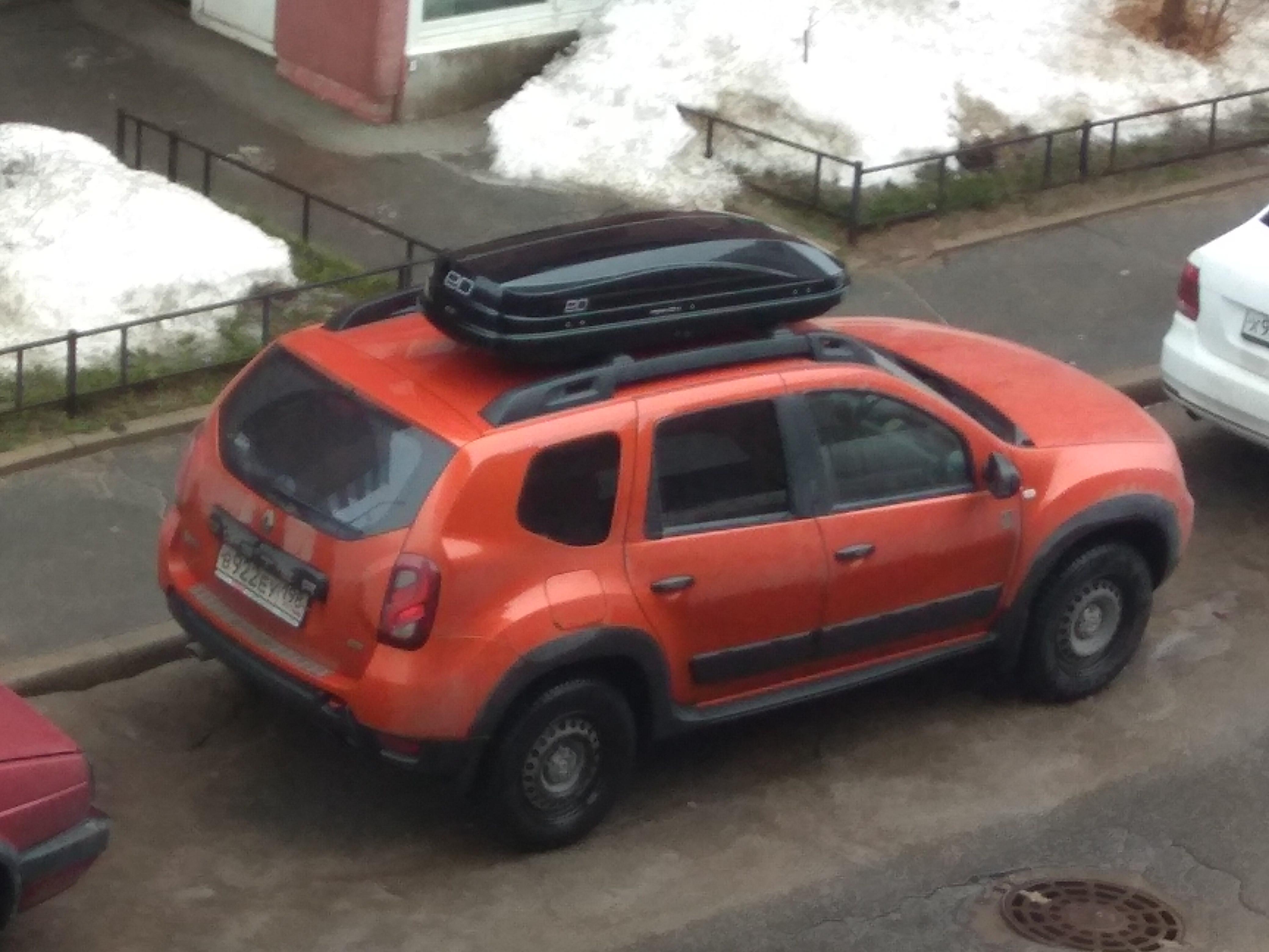

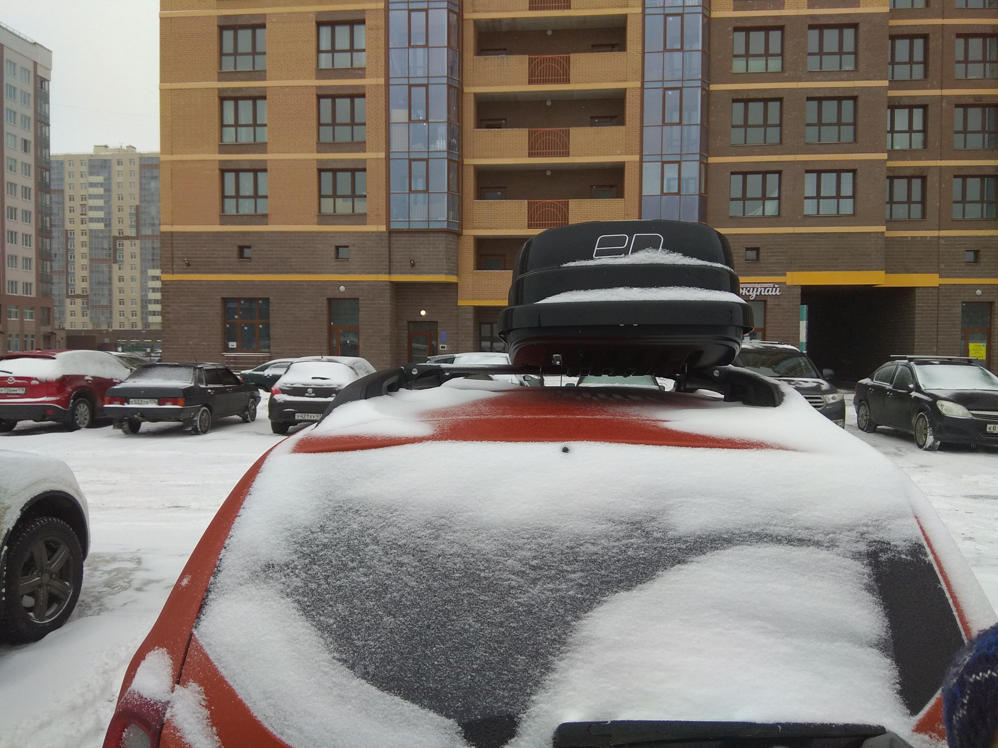

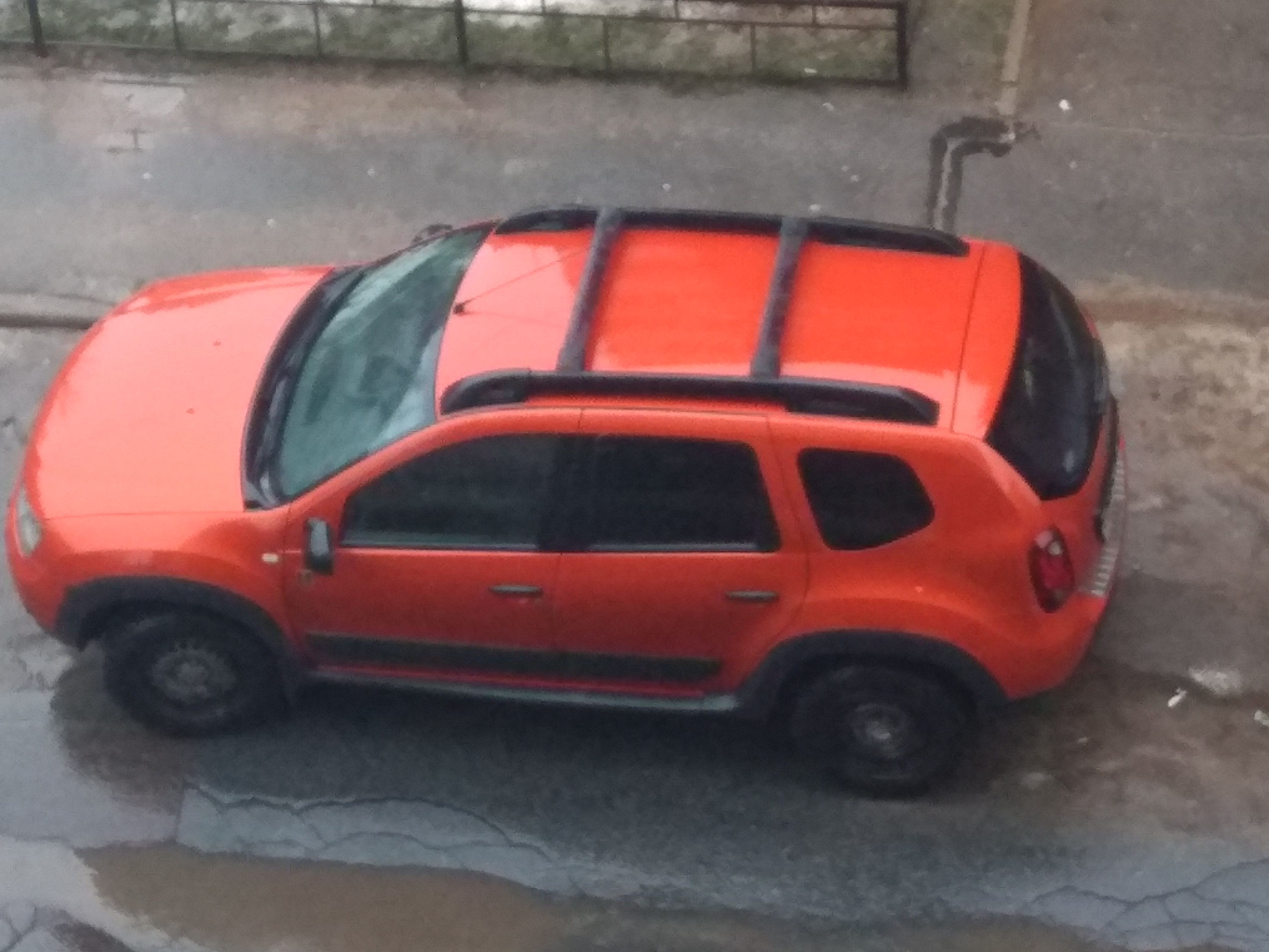

Сегодня обзавелся поперечинами Фикопро. Теперь встал вопрос про бокс. Очень хочу поставить Евродеталь Магнум 330 , что бы оставить часть поперечины для велосипеда и всяких досок.... Есть пользователи такого набора? Есть противопоказания?

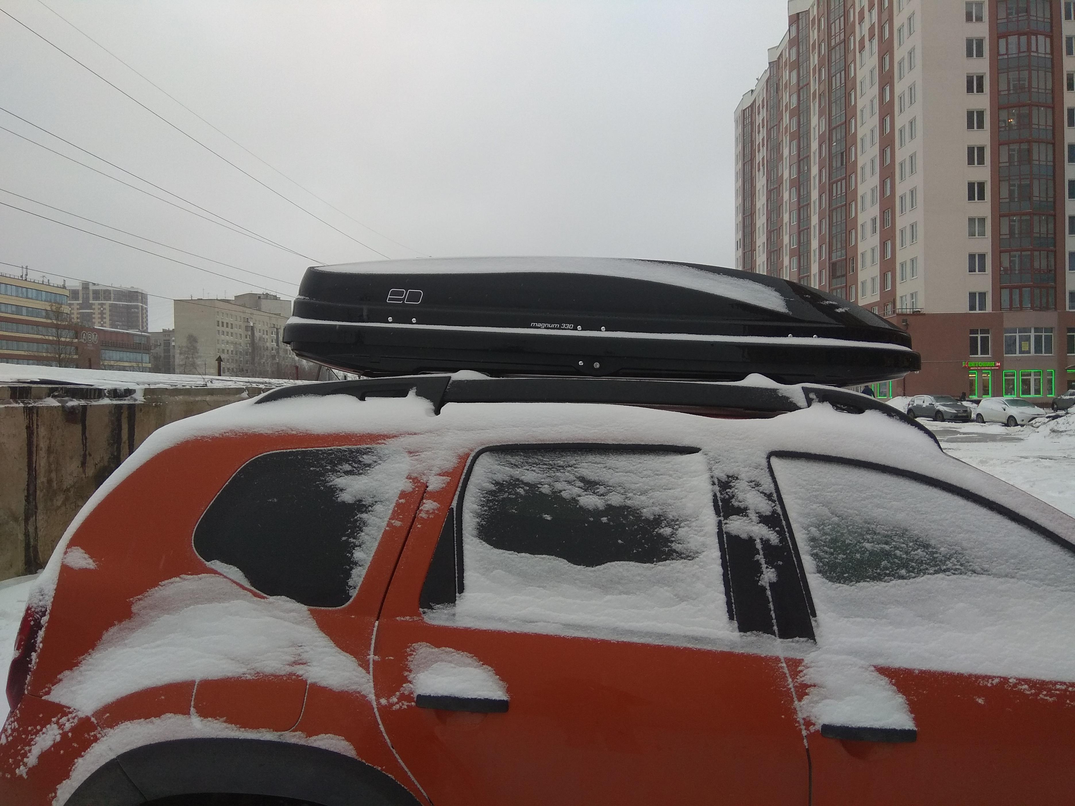

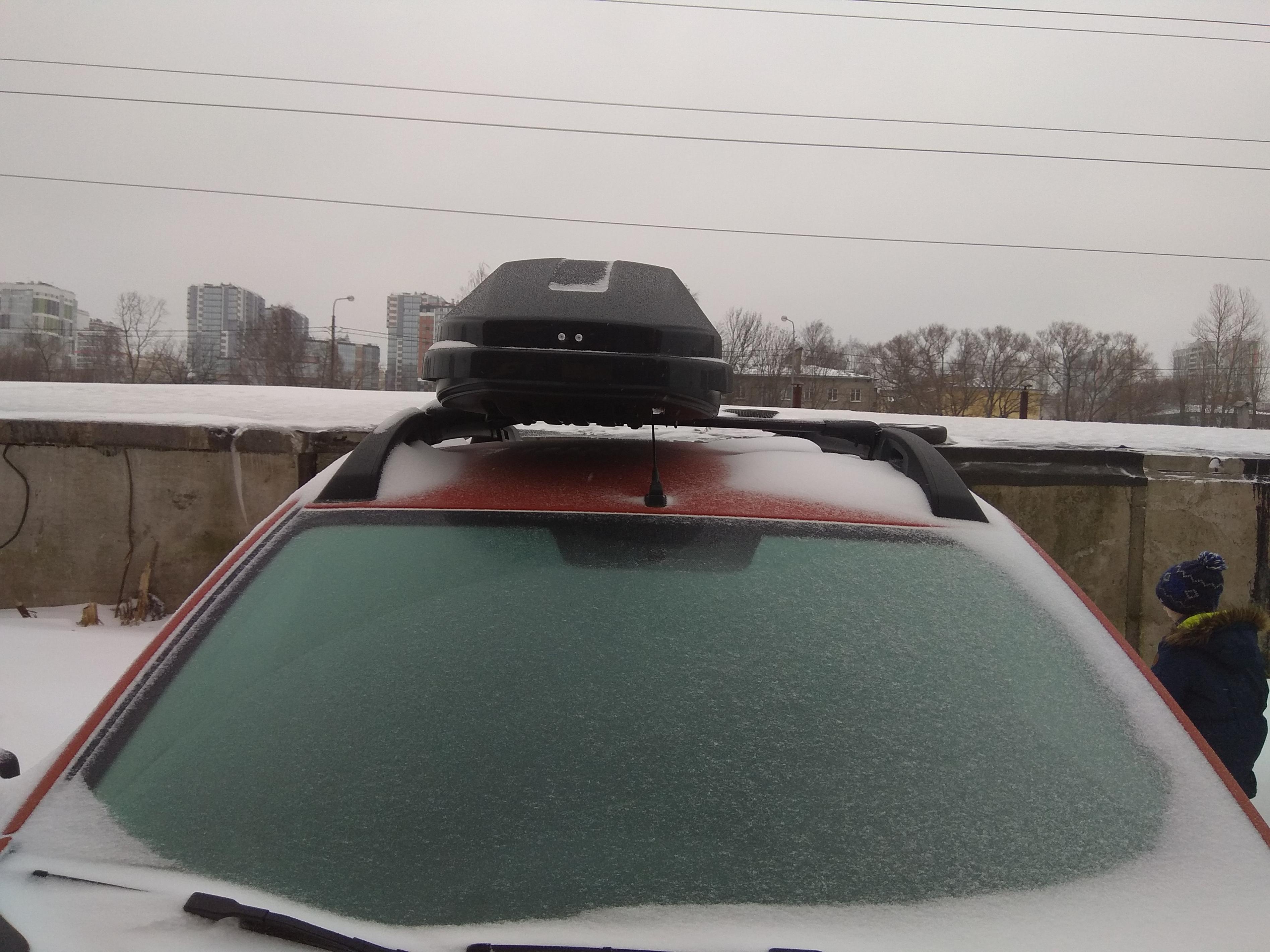

RomanAlekseev, отвечу сам себе. Все встало отлично и идеально.

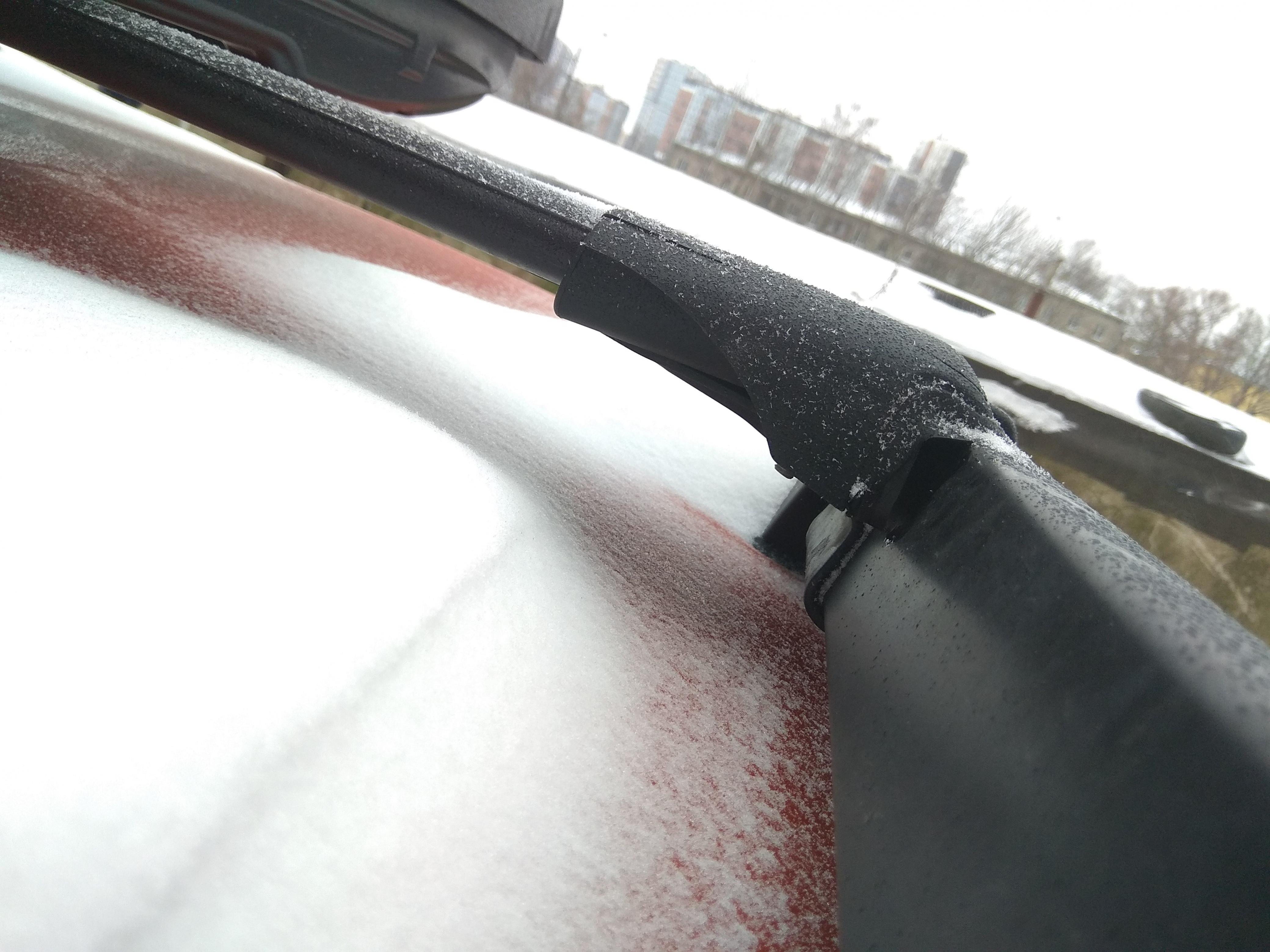

С праздником! А место где прижимается верхняя "лапа" к профилю рейлинга смотрели? Непонятных зазоров нет?

Смотрел. Непонятный зазор есть, точнее он понятен...угол поперечины и рейлинга не совпадает. Значения этому не придал, т.к. этой щели и не видно и на надёжность крепления она никак не влияет.

На сколько см ложиться верхняя лапа, не считая резинки на рейлинг? Судя по фото опирание минимальное.

Вот поэтому и я тоже отказался от фико. На одном пластиковом см лапы может лежать под 100 кг, да ещё различные динамические нагрузки. Дельта и Agura лишены таких недостатков. Дельта ещё и дешевле почти в 2 раза.

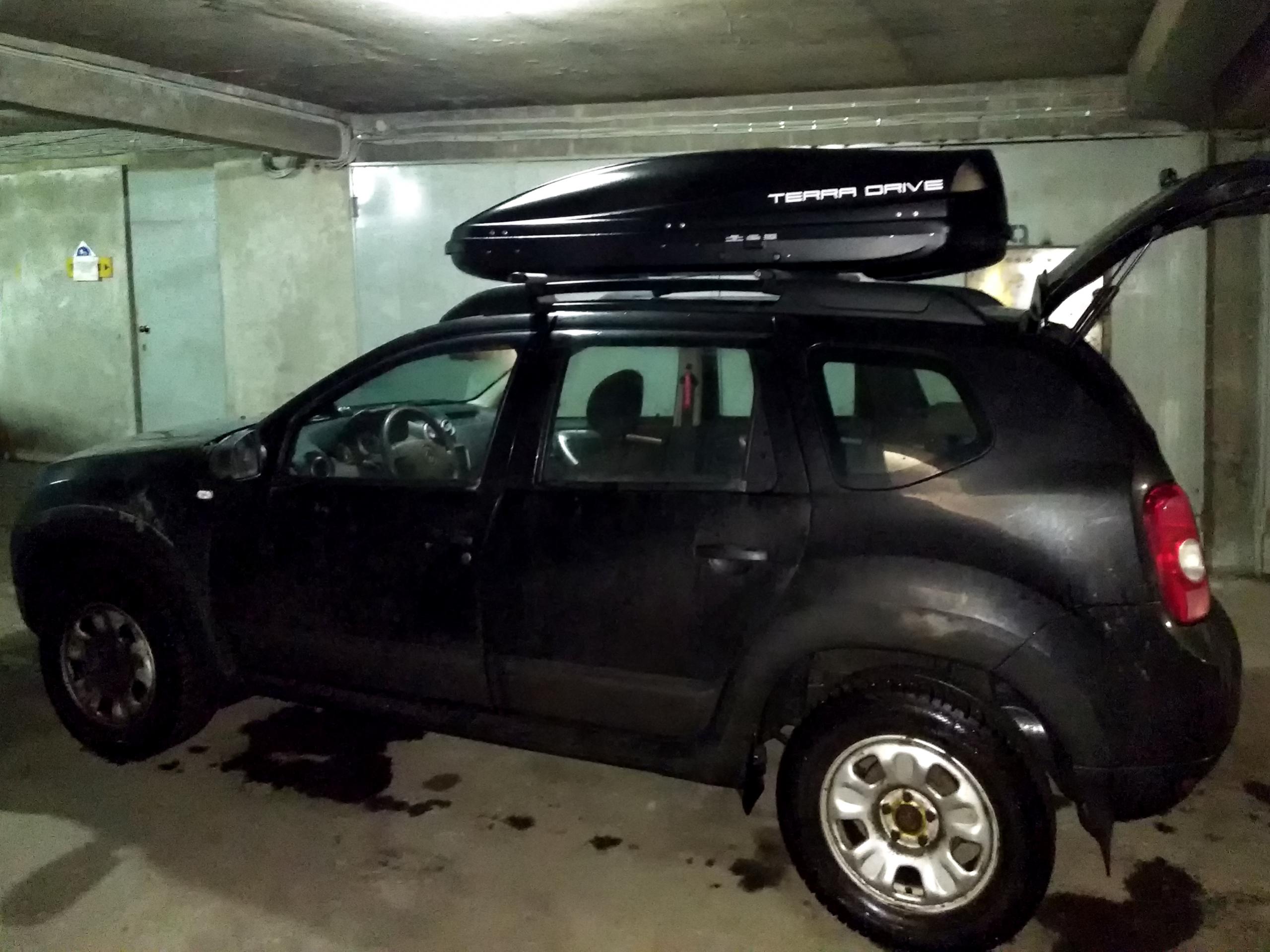

После некоторых сомнений сначала сократил выбор до атланта и терры. В итоге решил брать терра драйв, и чтобы не мелочиться 480. Тем более с таким предложением). Сегодня свой бокс на Красногвардейской забрал, так что к весенней готов - "джунгли зовут" (с))
Олегу, большое спасибо.

Откуда там сотне взяться? Вся крыша по мануалу максимум на 75 кг рассчитана, 4 лапы должны выдерживать максимум по 25 кг на каждую. Если хотите на лапу загрузить 100 кг, лучше прицеп купить.
Про щели кстати сам теперь начал париться))) не из-за груза, а из эстетических соображений....попробую завтра их убрать, должно получиться.

Тут дело даже не в 100 кг, по стандартам все идет до 75 кг (рейлинги, боксы, поперечины), но кто то и 100 нагружает и это не предел. На верхней прижимной лапе захват слишком мал- «зуб», не по геометрии рейлинга видимо крепление верхнее. Не надежно ..

Классный бокс!
