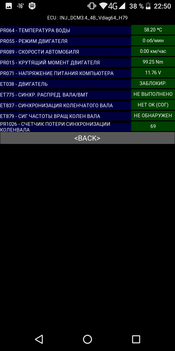

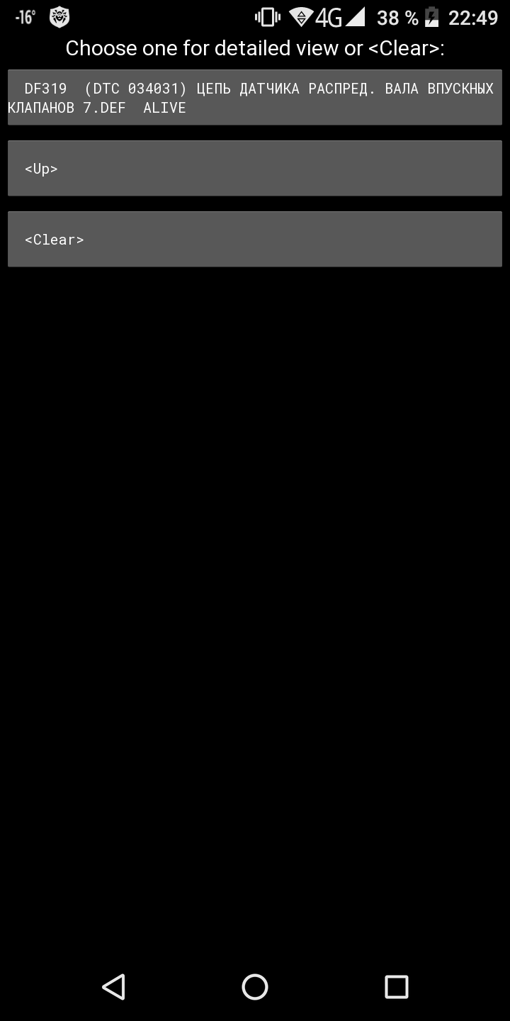

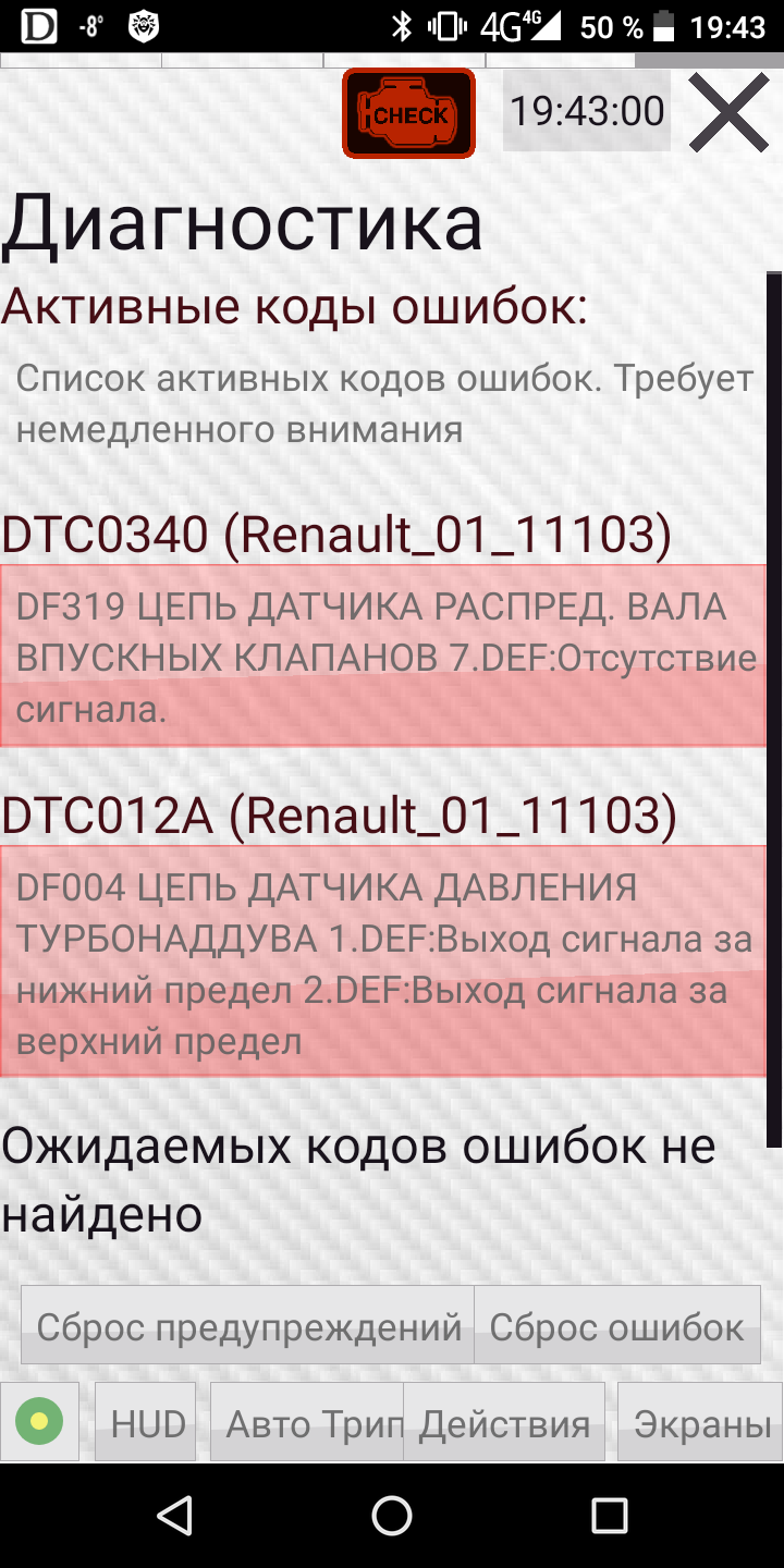

Народ, ай нид хелп. Дастер 2013г дизель. Заглох на ходу, горит чек и движок не заводится, ощущение что стартер жужжит, а движок не прокручивается. Ошибки прилагаю. Ремень?
08.01.2022, 20:53
#22029
Регистрация: 31.08.2012
Сообщений: 13,868
: 30348
Поехал с семьёй в гости к друзьям, и не доехал совсем чучуть (. Машину пока оттолкали на парковку рядом с магазином. Завтра буду решать вопрос кцда тащить на ремонт. Ремень менял осенью 2020, ставил оригинал, пробег 10 тык на нем, общий пробег 119000. Агрегатный ремень тоже менял, но он целый, его видно. Немного даже растерялся...

Сообщение от HID
После как заглох,пробовал запускать?
"Right here, right now"
Fatboy Slim

Сообщение от HID
втягивающее накернилось? :-)
у меня были с ним танцы, в морозы переставало заводиться, тупо пятаки подгорели и вообще стартер не срабатывал, а у Вас вроде как вхолостую крутит

Сообщение от White_Alex
Вот когда стартер легко крутит, вот тут уже за ремень ГРМ страшно стало.Ды и ошибка распредвальная жугаты нагоняет

Сообщение от Duk_NVRN
так двигло не завелось, мозги не дождались сигнала от датчиков колена и распредвала, повесили ошибку
Это как раз все логично
Да ну, что каждый раз когда не завелся движок ошибки сыпят,нет так не бывает.
У меня на прежней машине тоже так было,правда последствия проще были,провернулась рябушка на шкиве(гаситель крутильных колебаний)с которого ДКВ считывает метку и вот машина не заводилась и ошибка датчика распредвала была, тоже успел шугнуться, что ремень ГРМ порвался. Ну там легко было,заливную крышку на моторе открыл,глянул распредвалы крутятся,стартер работает с нагрузкой,стало быть компрессия есть и клапана открываются вовремя.На том и успакоился)))

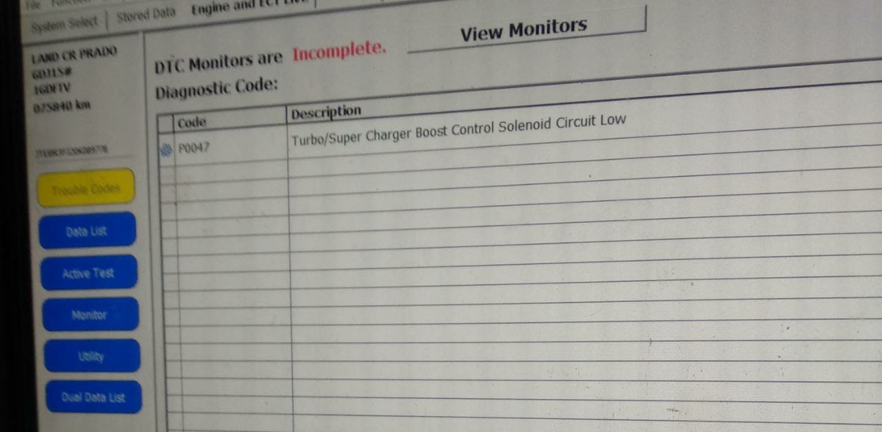

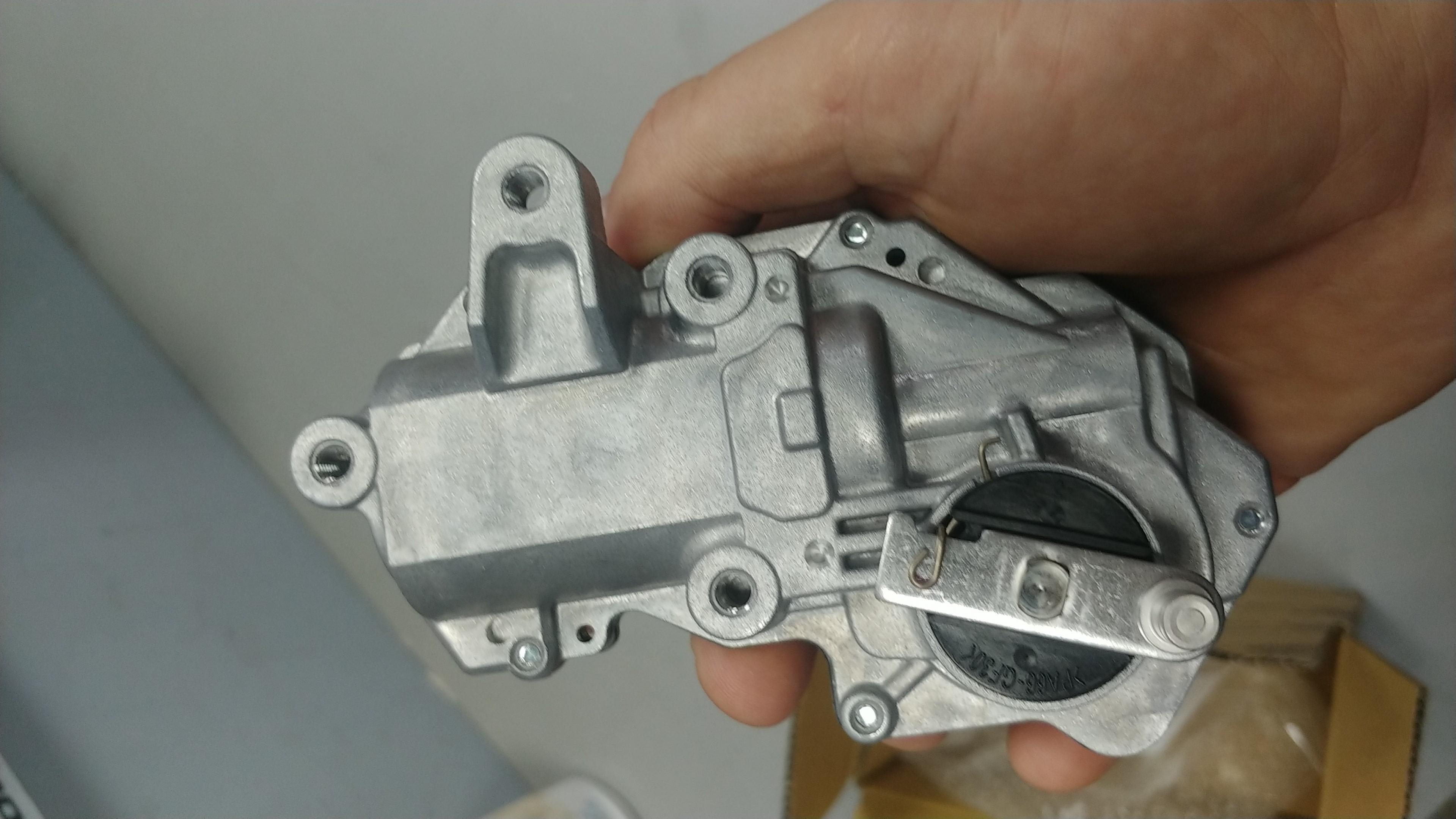

Простите за оффтоп, но спросить больше негде...
Не Duster, Toyota, не заглох, но плохо едет...
Диагностика говорит вроде бы геометрия турбины и мастер таким сталкивается второй раз в жизни.
Кто сталкивался пишите в личку.
UPD. Машину починили! Проблема была в моторе привода управления геометрией турбины. Заменили и всё стало хорошо))
Спасибо всем, кто откликнулся!
