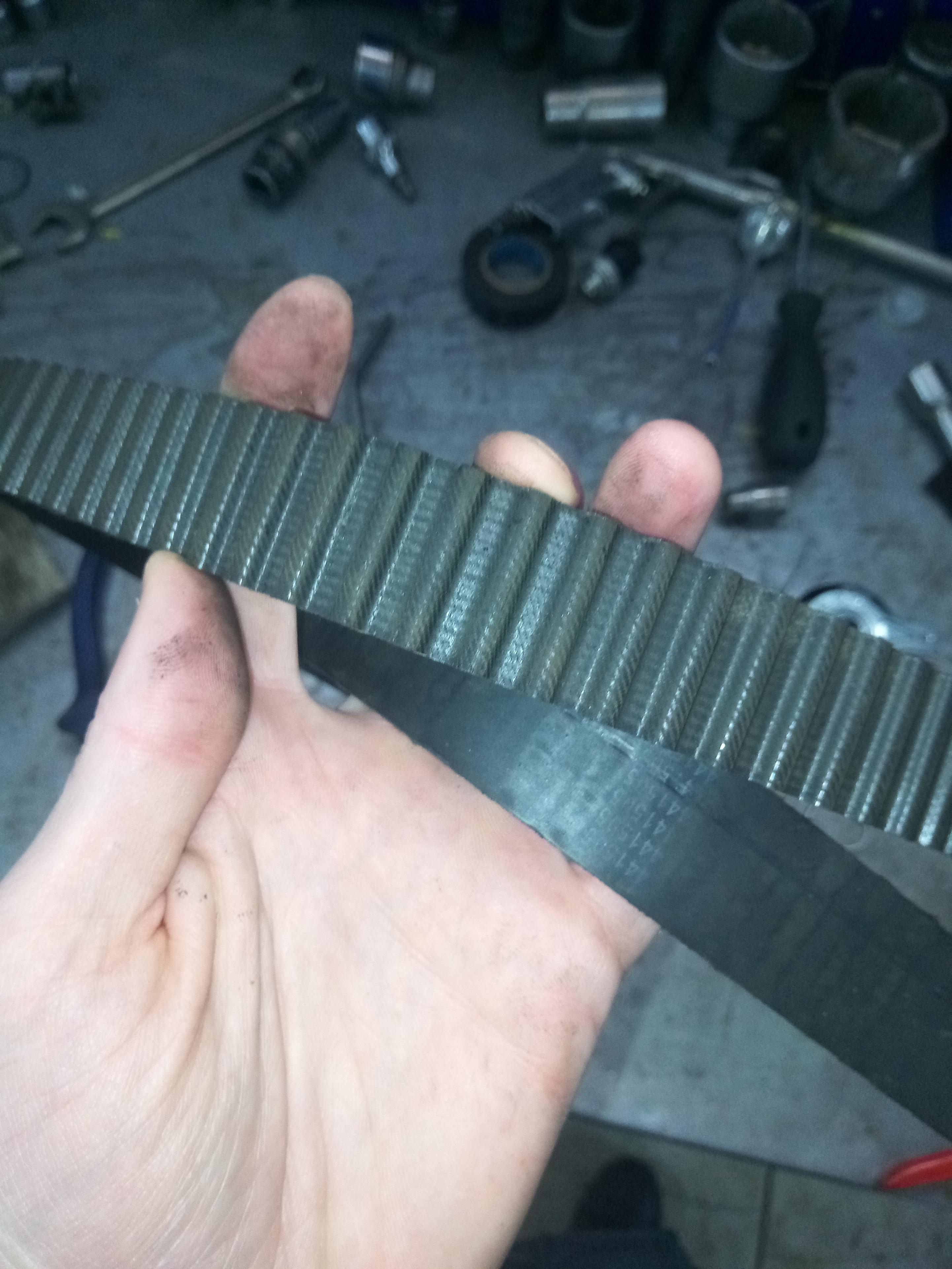

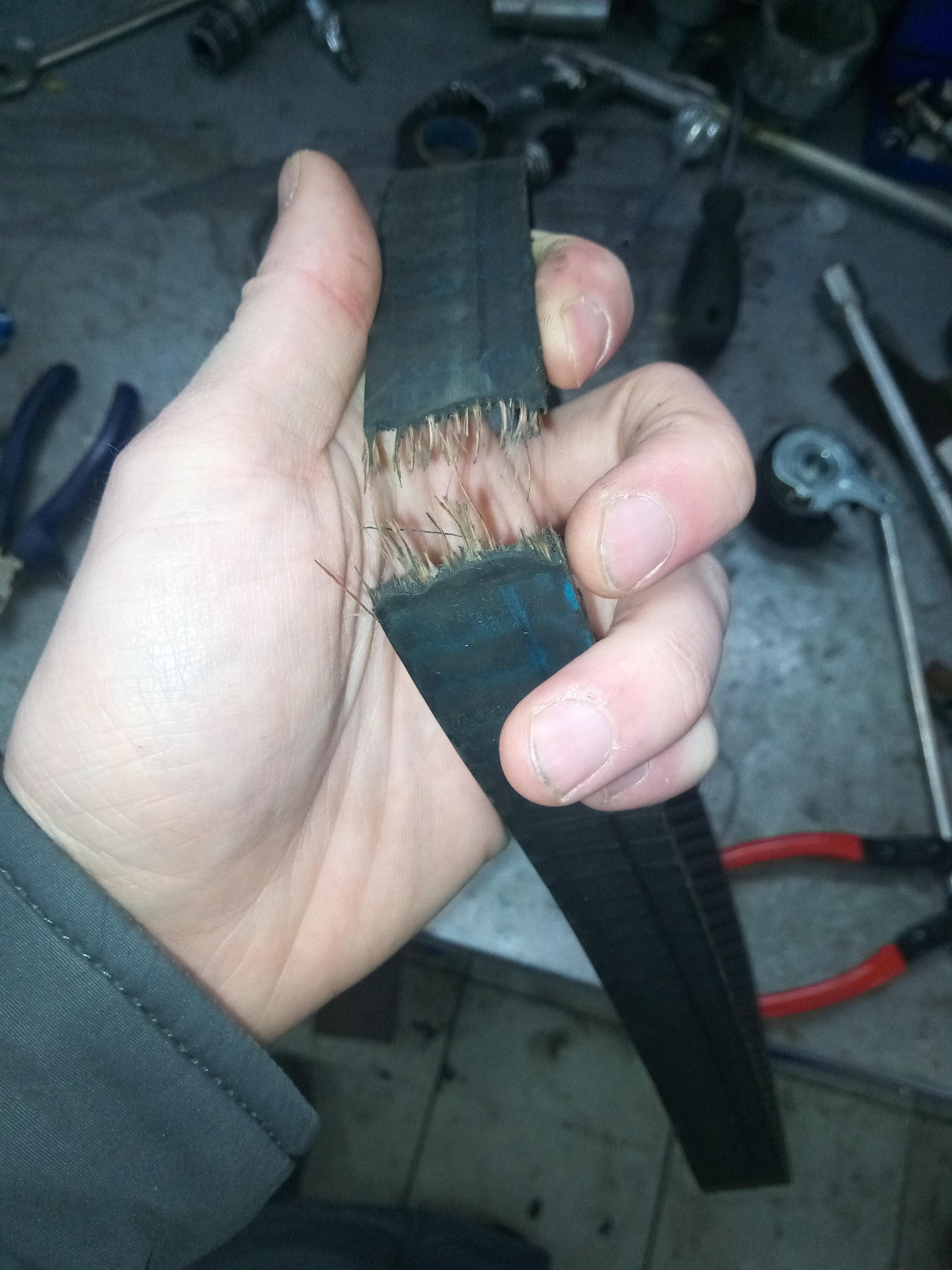

Вобщем предварительный итог - ремень порван. Брака ремня я не увидел, разрыв в одном месте, ремень без износа и трещин, ощущение, что что-то заклинило в движке и рвануло ремень. Помпа и натяжной ролик крутятся без заеданий, генератор вроде тоже. Распредвал не проворачивается руками за шкив (хз как должно быть). Коленвал стартером крутится. Фото ремня приложил. Разрыв был снизу - ремень лежал на верхних шкивах.
Обещали к вечеру разобрать и сориентировать приблизительно о величине попадоса.

HID, синяя краска на ремне от чего ?

теперь смотри на ролик и на обгонную муфту генератора.
ведь просто так усилие обрыва при всех движущихся шкивах и роликах не создать.
что-то попало между зубчатым шкивом и ремнем.
как говорили мастера - это кусок расслаивавшегося ремня генератора. Так что сними и посмотри его

Не пойму, что могло так клинануть? При провороте вкладышей в колене так может быть? Но тогда бы наверно коленвал и стартером бы не крутился?
---------- Добавлено в 14:58 ---------- Предыдущее написано было в 14:57 ----------
Ремень генератора целый. Синяя краска на ремне - это остатки маркировки заводской.

У меня когда то так ремень рвался на Опеле в начале через 30 тыс потом через 15 потом через 7.5,Но там мотор сделан с умом отделываешься сломанным коромыслом за 3 копейки!Но причина была в износе вед шестерни она как бы подрезала ремень, Но то мотор прошел гораздо более 200-300тыс  На шестерни был виден уступ ,как бы порожек в зоне где не работает ремень.
По идее что то заклинило из ведомых, а это ТНВД и Распредвал, на распредвале вакуумный насос но ни разу не слышал что бы он клинил ни на одном авто, помпа она по идее на обратной стороне ремня, услышал бы свист скрежет +по ремню было бы видно!
Как минимум нужно будет готовится к снятию и ремонту ГБЦ, если поршни не пострадали (как правило не страдают) а клапаны ,распредвал 100% +вырванные бугели. Не вздумай пробовать типа подкинуть кольца. коли снята бошка, попадешь как я на мотор! Самое быстрое поменять голову возможно на БУ а свою отремонтить и в запас или потом продать.
