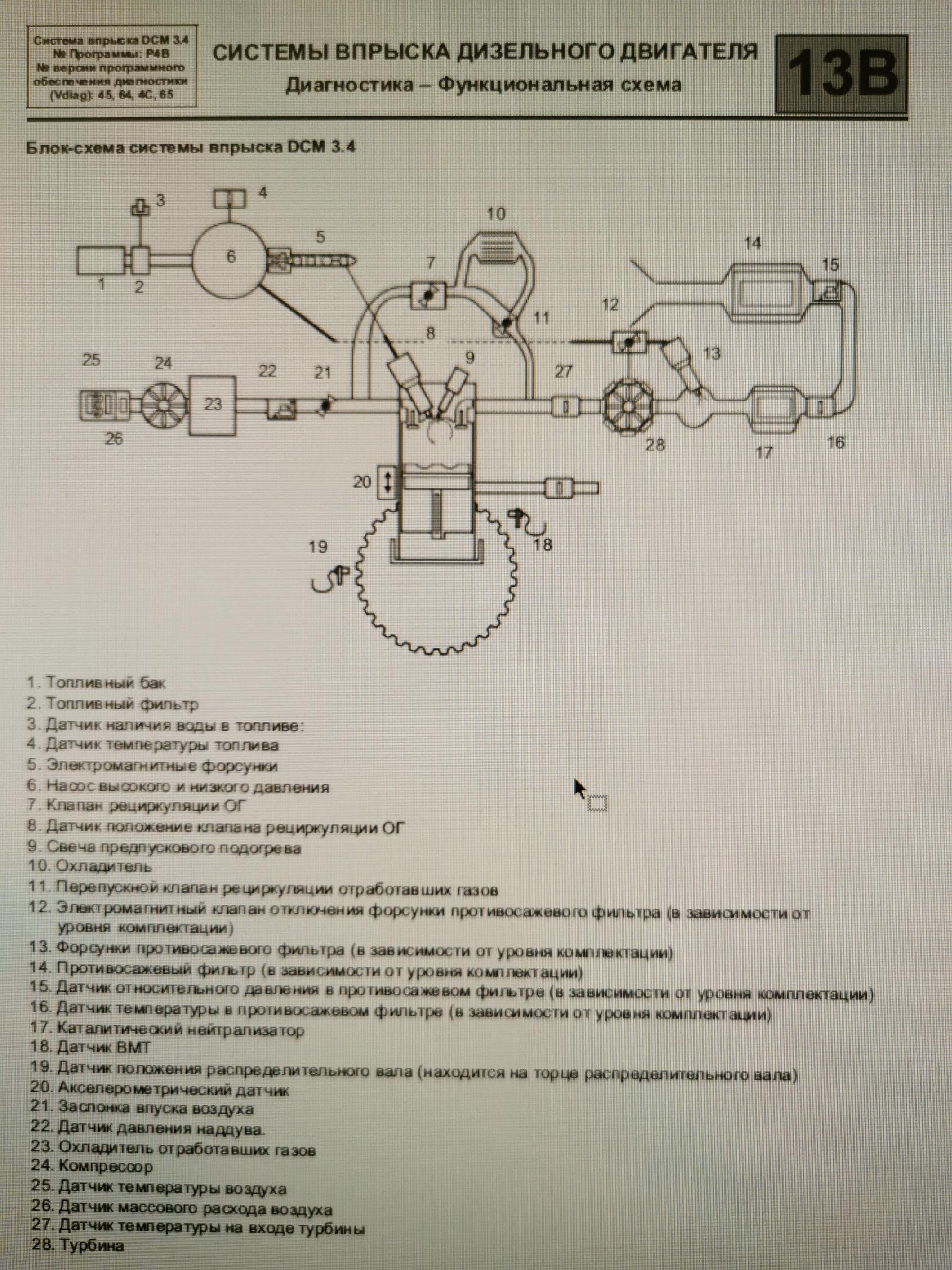

А зачем перед турбиной датчик? посмотрел на схему есть только после, перед катализатором. Может есть схемка , ради интереса посмотреть.
27 позиция, наверное нужен, чтоб слишком горячие газы на впуск через egr не подать. Летом больше 700 градусов случается, а зимой обычно 400-500.

Опечатка 23-интеркуллер а не охладитель ОГ охладитель ОГ поз 10.
Это с схема не Дастера, у дорестайла нет сажевого, а у рестайла и топливная другая и нет форсунки для прожига, прожиг осуществляется за счет установки более позднего впрыска и увеличения количества топлива. Те ссут туда штатные форсы с задержкой, при прожиге .Ну а для общего понимания пойдет!

Сообщение от kval300 Посмотреть сообщение
студенты наверное переводили, с 10 поз попутали
---------- Добавлено в 14:06 ---------- Предыдущее написано было в 13:47 ----------
Это общая схема на машины с системой делфи DCM 3.4, а сажевый и 5 форсунка это опции, нам повезло, дорестайл без них вышел.

Сообщение от Butch_d Посмотреть сообщение
нашел, в коллекторе стоит.
