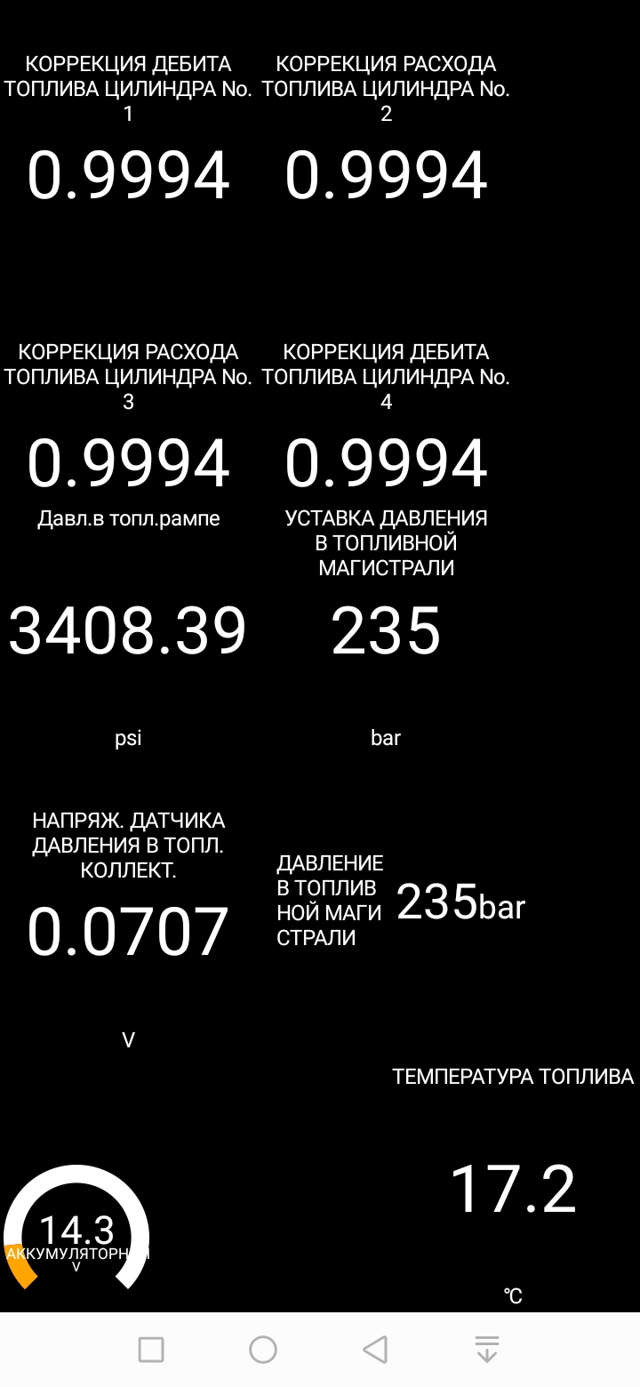

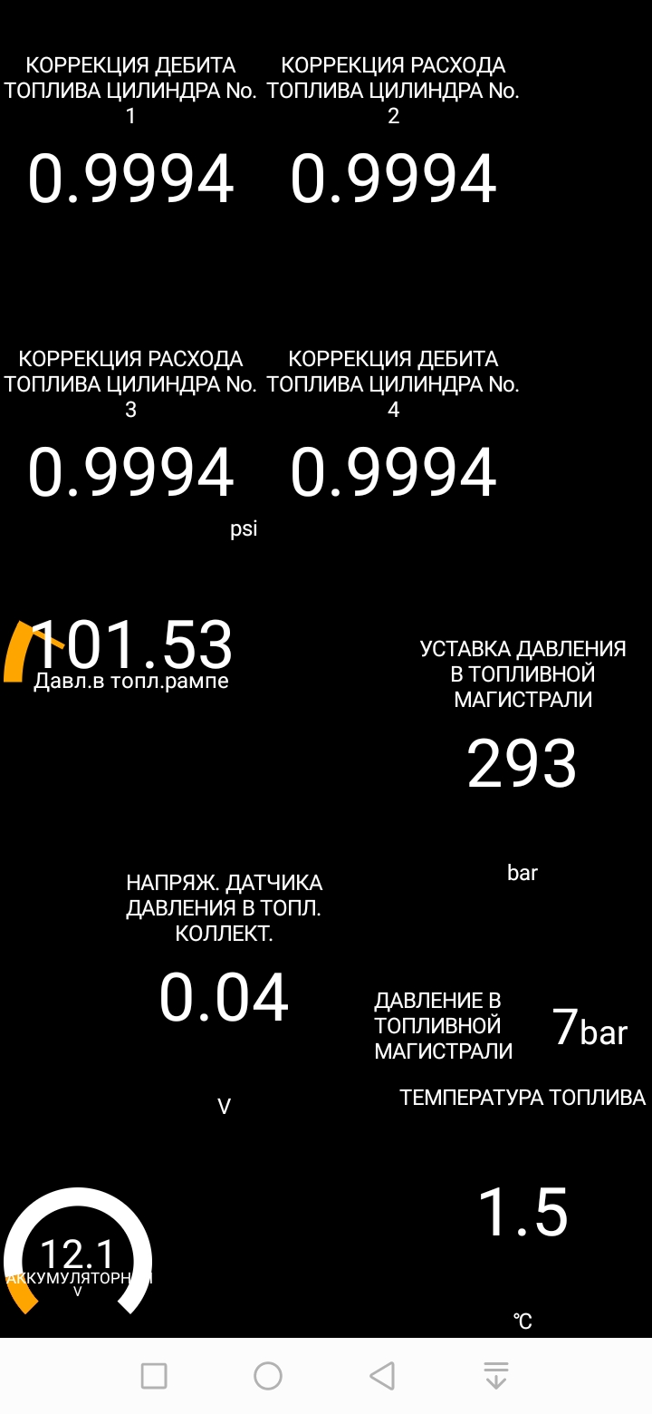

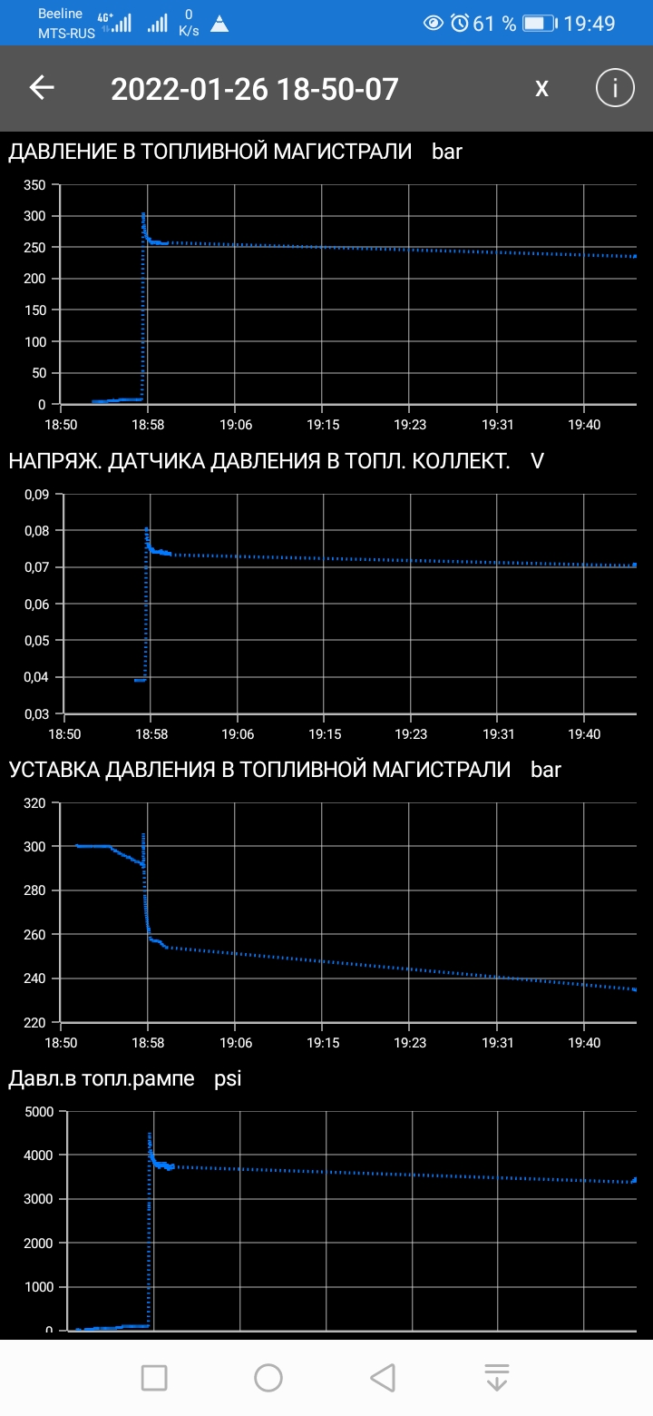

Сообщение от want_to_be_jeep
Сегодня все поменялось! На холодном двигателе, после запуска работал ровно. После прогрева и поездки примерно в течении 10 минут, остановился, заглушил и тут же на запуске получил пилу и зумер.
Заглох, повторно запустился, прогазовал, пила пропала и ещё в течении 10 минут была поездка без проблем. Температура на улице +6С.
Отправлено с моего Mi 9T через Tapatalk
Прошу помощи!
Утром выскочила пила, pyclip показал ошибку df424 (датчик давления топлива). Обороты периодически падают и двигатель глохнет. Так повторяется до тех пор пока двигатель не прогреется.
На прогретом проблем нет, работает нормально провала тяги нет. Поиск в инете пока однозначного ответа не дал.
Так же не совсем понятно, где это датчик расположен. На ТНВД два внешне похожих устройства. Один из них регулятор давления другой датчик давления. На схеме вроде как указан датчик давления, но вообще не ясно как его откручивать, на нем нет даже граней под ключ.
Дай бог, что ошибаюсь, но форсунки очень похожие симптомы, пока не поздно, проверить на перелив. "летят" парами, и может сохранить остальные. Но то был 884, делфи.
сделал замеры у себя, на 884. перед запуском и после, все ровно.

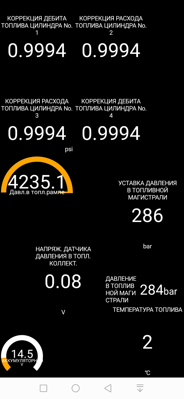

Сообщение от Butch_d
4235 - эт в каких единицах давление?!
Аккумму хреновато ...

Сообщение от Ворчун2014
4235 psi, это сразу после запуска, потом выравнивается, снижается по мере роста температуры топлива.
Аккуму девятый год, но ещё крутит.
