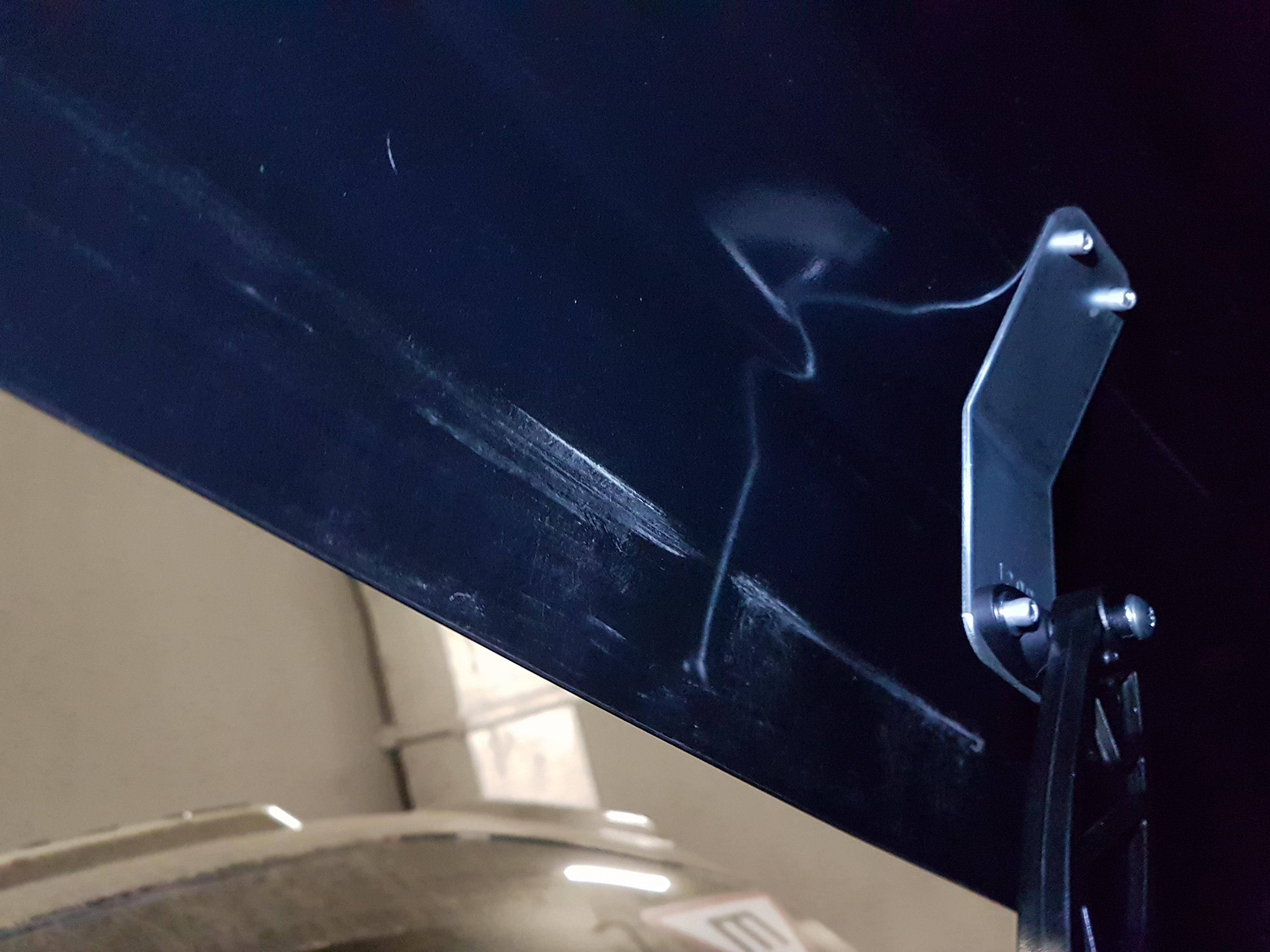

Вот про такую грязь я говорил

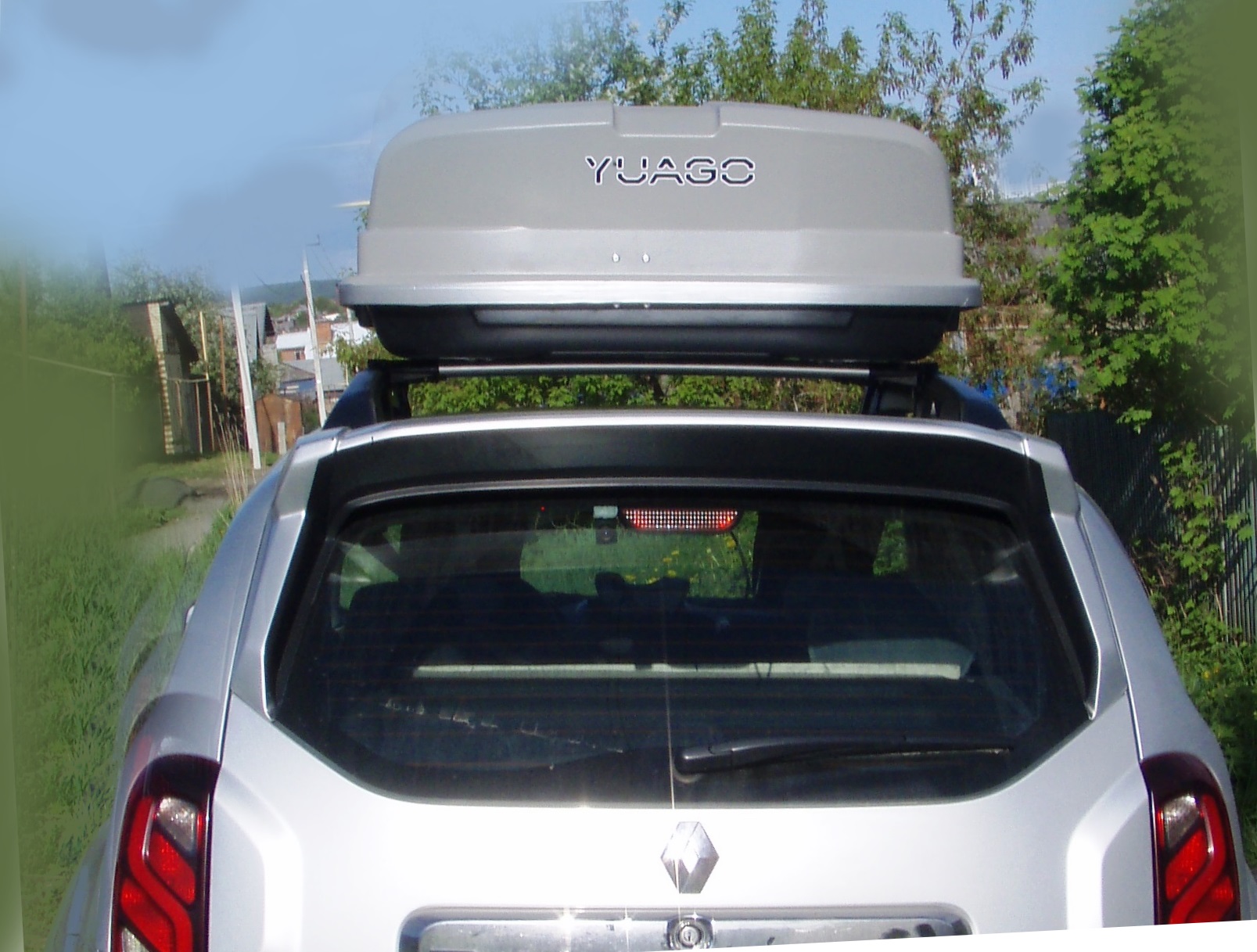

sl-spb, поперечины AGURI Prestige, могу понизить еще на 1-2 см.
и нет шумящих концов.

Увидел на фото, что бокс днищем лежит частично на пластиковых опорах багажника AGURI.
Поделитесь опытом, пжлста, нет при этом негативных моментов, или наоборот ?
Хочу широкий бокс, чтобы сделать примерно так же.

Нет. Но на AGURI сталкивался (и не я один) с такой проблемой: если сильно затянуть крепление поперечины к рейлингу, то потом замок открыть (вытащить) очень трудно. Я надел на металлические лапки втугую куски от старой мото камеры , и не затягиваю до дури = все нормально: замки свободно, рейлинги не уходят и вероятность поцарапать крышу, рейлинги при установке/снятии нулевая.

А какая у Вас модель автобокса? Тоже хочу такой широкий.

Pragmatic YUAGO (410 л.)
"Дареному коню в зубы не сморят"
Но какой то хлипкий он: (хотя сейчас на сайте цена в 1,5 раза больше и толщина 4мм указана  ) - Край крышки сразу обклеил по периметру серым монтажным скотчем (на фото если приглядеться видно).
- через 13 ткм сломалась одна шарнирная стойка (причина - саморез выпал) - отремонтировал в походных условиях.
- В последний день прошлогодней поездки стала открываться крышка на ходу! (хорошо что у меня все внутри упаковано и привязано было) - перемотал багажным ремнем и доехал, пока причину не искал, после отпуска не до него было, засунул подальше.
- Ну при моих 182 дотянутся до дальнего края дна: желательно с стульчик складной иметь.

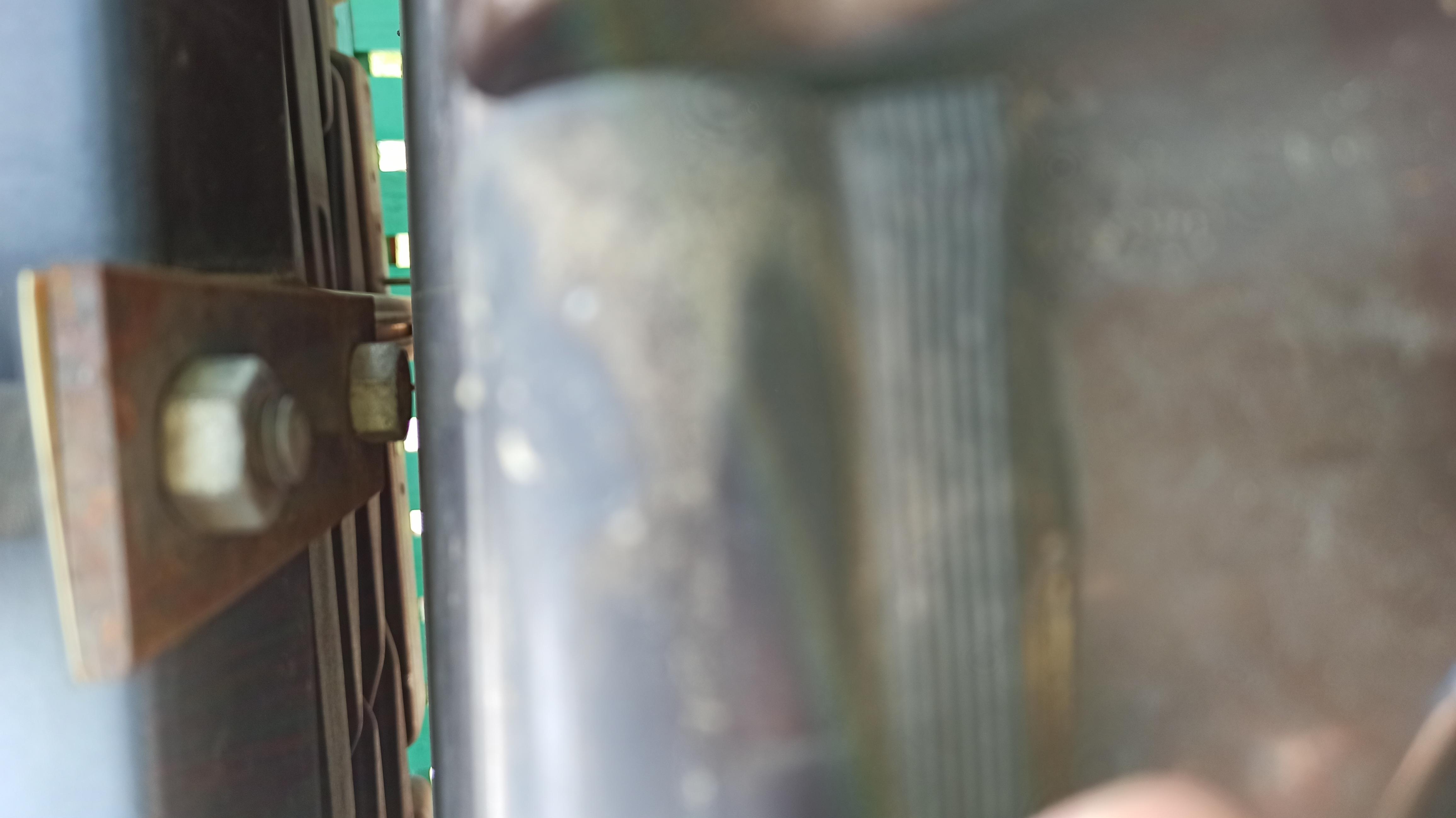

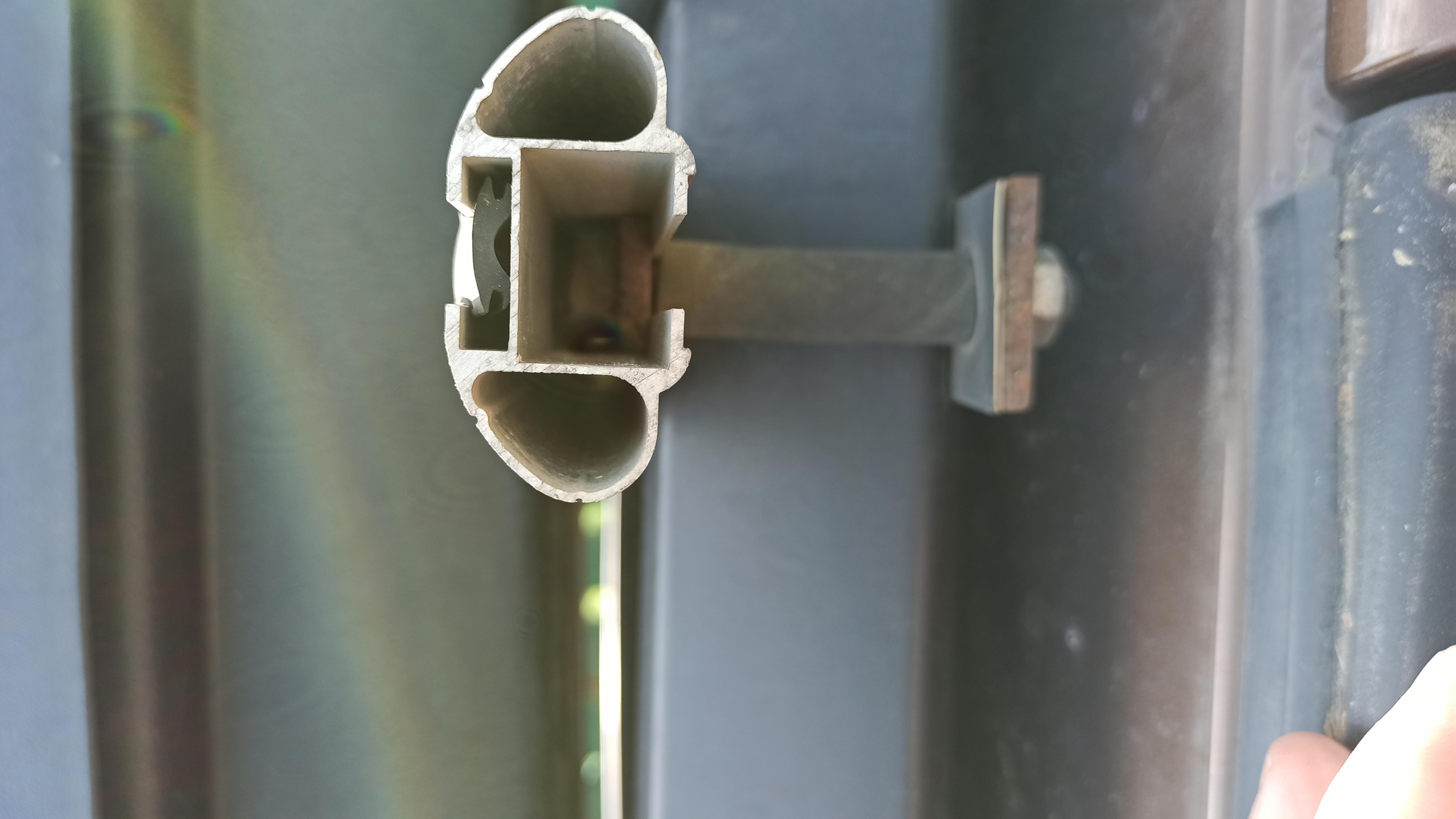

Полухендмейд...
Куплены только поперечины. Сорри за фото, в галерее норм показывало, а тут развернуло почему то

Два сообщения выше, я делал...

Сообщение от Tarrok
я этим и вдохновился, но хотелось бы что то более эстетичное, да и снимать замучаешься (зато не сопрут  )..

Сообщение от keks0072
Снимать-ставить геморно, не спорю. Тряпку подкладываю чтоб не поцарапать крышу. Видел в рейлингах на вертикальных стенках просверлили отверстия и нарезали резьбу. Но это чо-то жестковато как-то
Мож поискать только одни крепежи.
