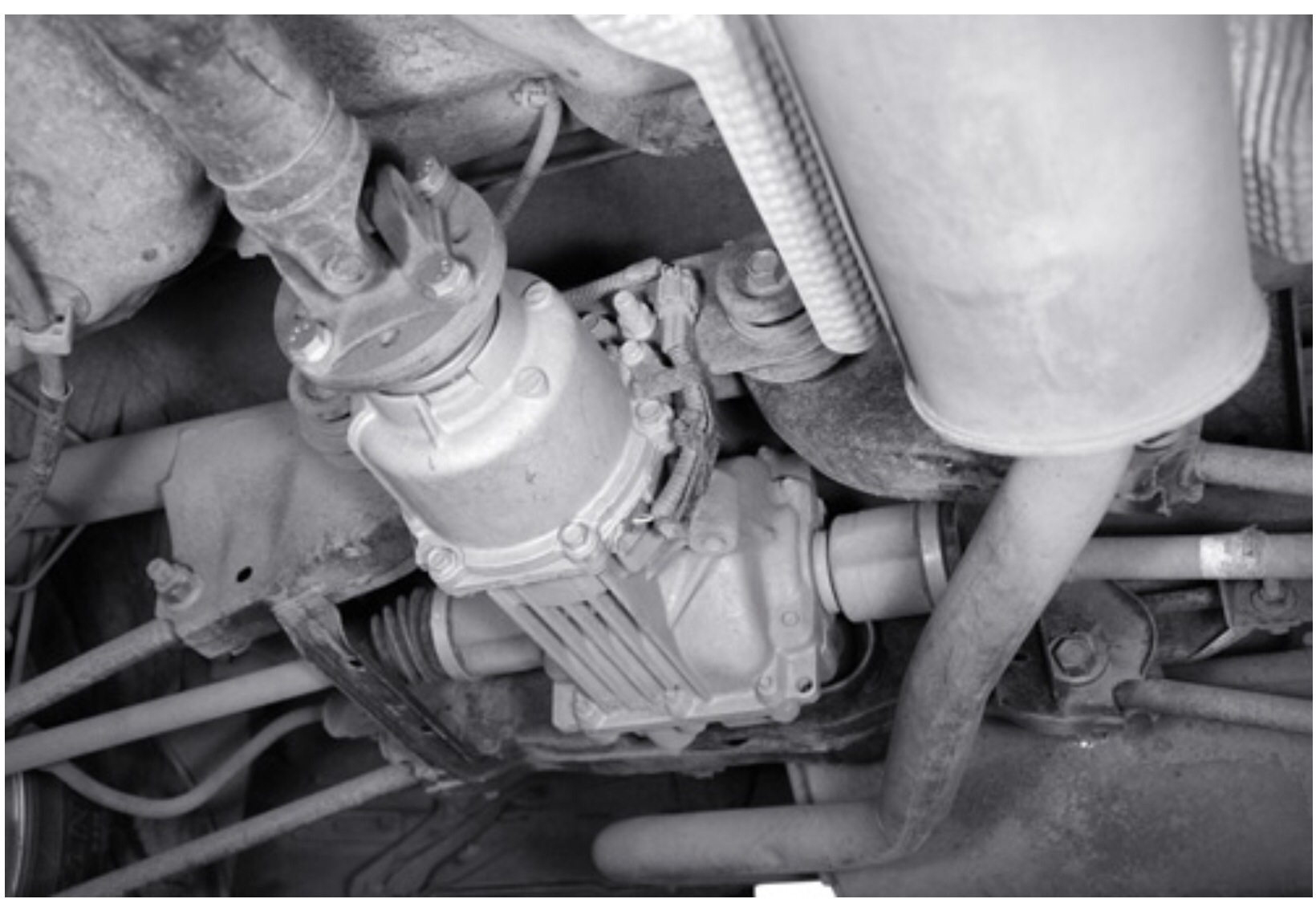

От KMZ Дополнение к инструкции по установке (датчик муфты)
Добавляю фотку
