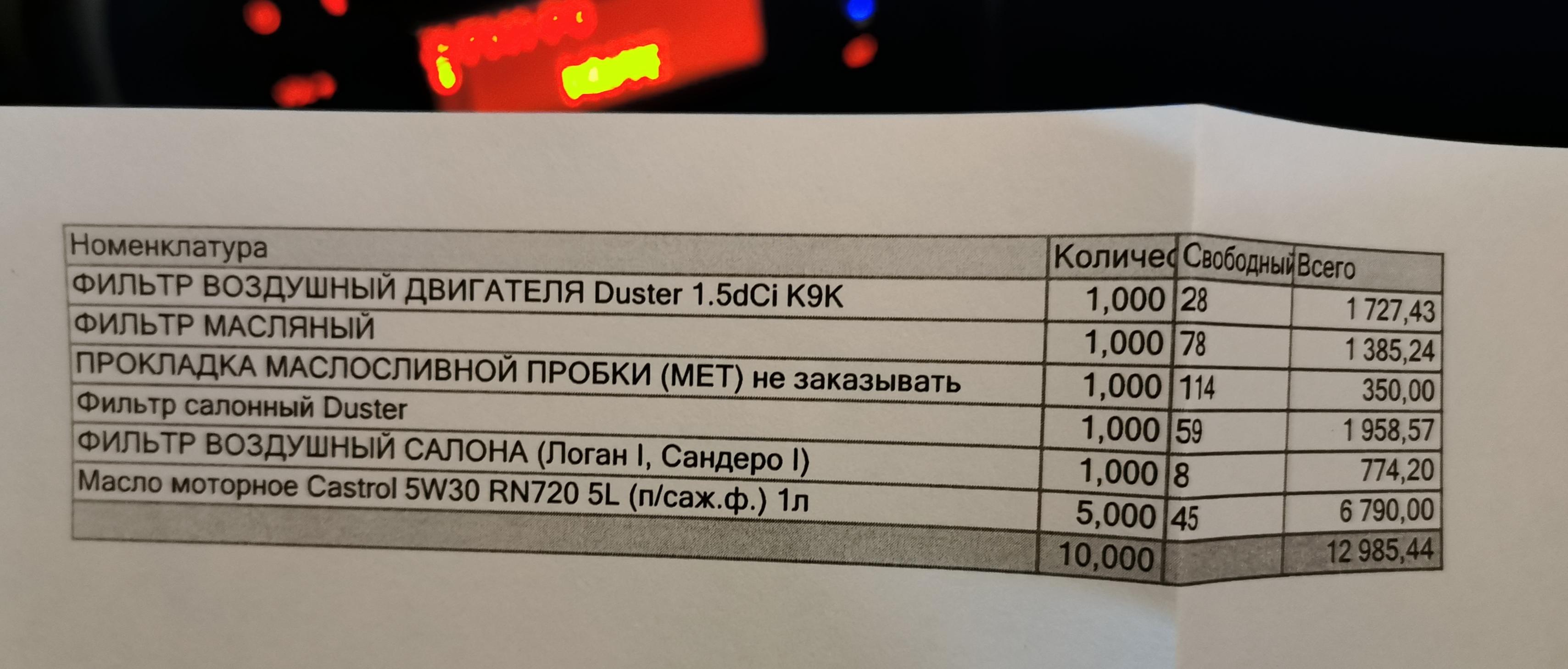

А какие детали вы покупаете на тяжелые времена?
я вот на 2а ТО закупил масла, фильтры и думаю над более крупными расходниками.
В придомовом интернет магазине завал, весь торговый зал затоварен так, что пройти негде. У дилера пусто, ценник уже конский, советуют подождать...

Сообщение от Butch_d
Ну а какие детали?Фильтра,масла,колодки,ремни,ролики, это все можно купить,это более прогнозируемые затраты и можно взять на 2-3 года вперёд.Остальное, что может отхлебнуть не узнаешь и не накупишься)))
Нужно масло менять. Жду масляный и возд. фильтр. Возд. уже перезаказать пришлось. Грести все подряд смысла не вижу. Тут уже были очереди даунов за бензином, потом в банкоматы, ну а кто-то себя гречневой диетой сполна обеспечил.
