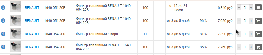

Сообщение от ktist 333
Узнал про не разборный(такой сейчас стоит) стоит 12200р
У нас в магазине сильно дешевле
