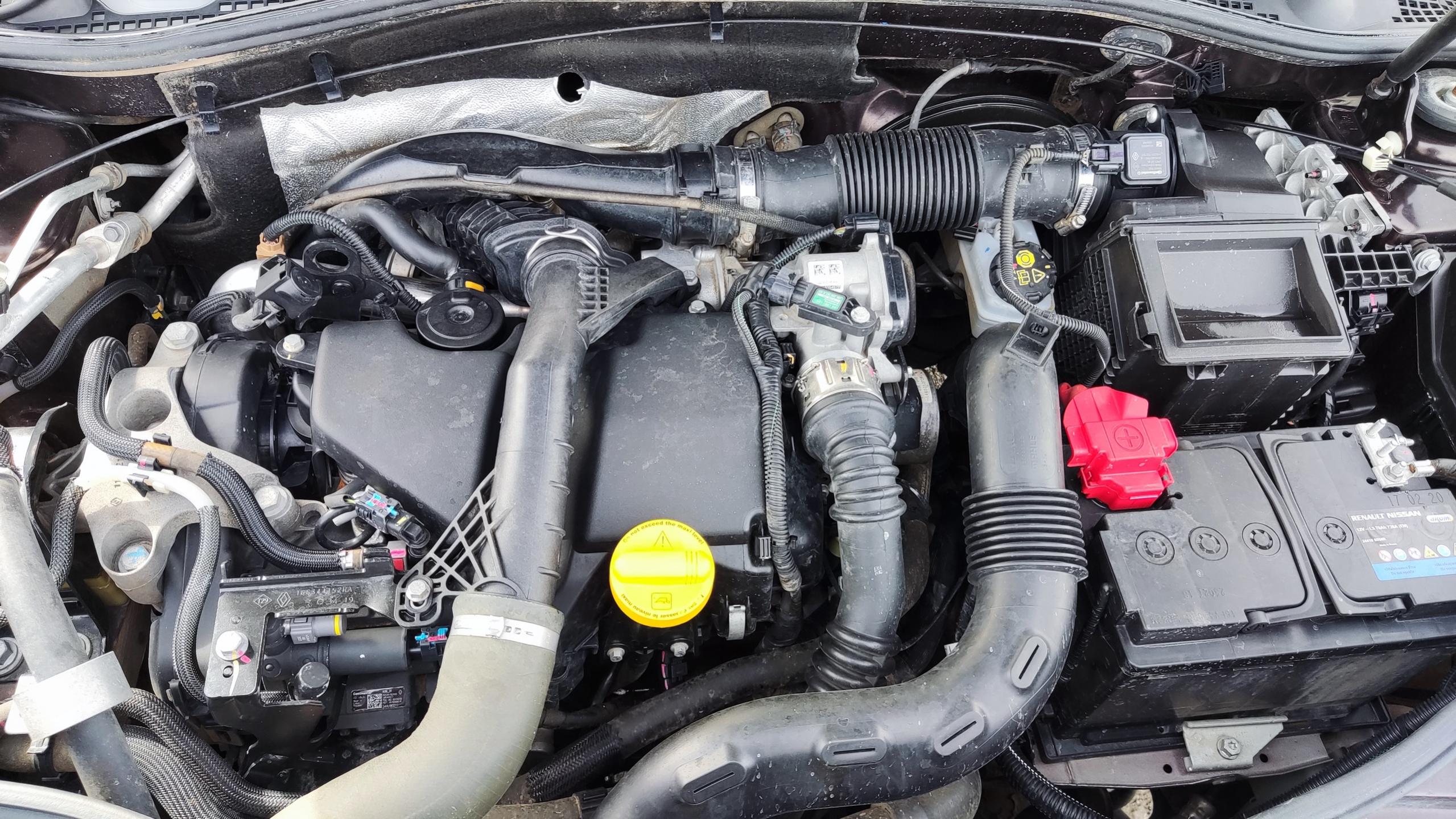

У меня на холодную из горловины дым не идет и капли масла не летят. Но на теплом и гроячем летят капли и идет дым/пар. На горячую (после поездки) сильнее. Это плохо?
PS: Мотор помыл сегодня наконец то, впервые за пол года.

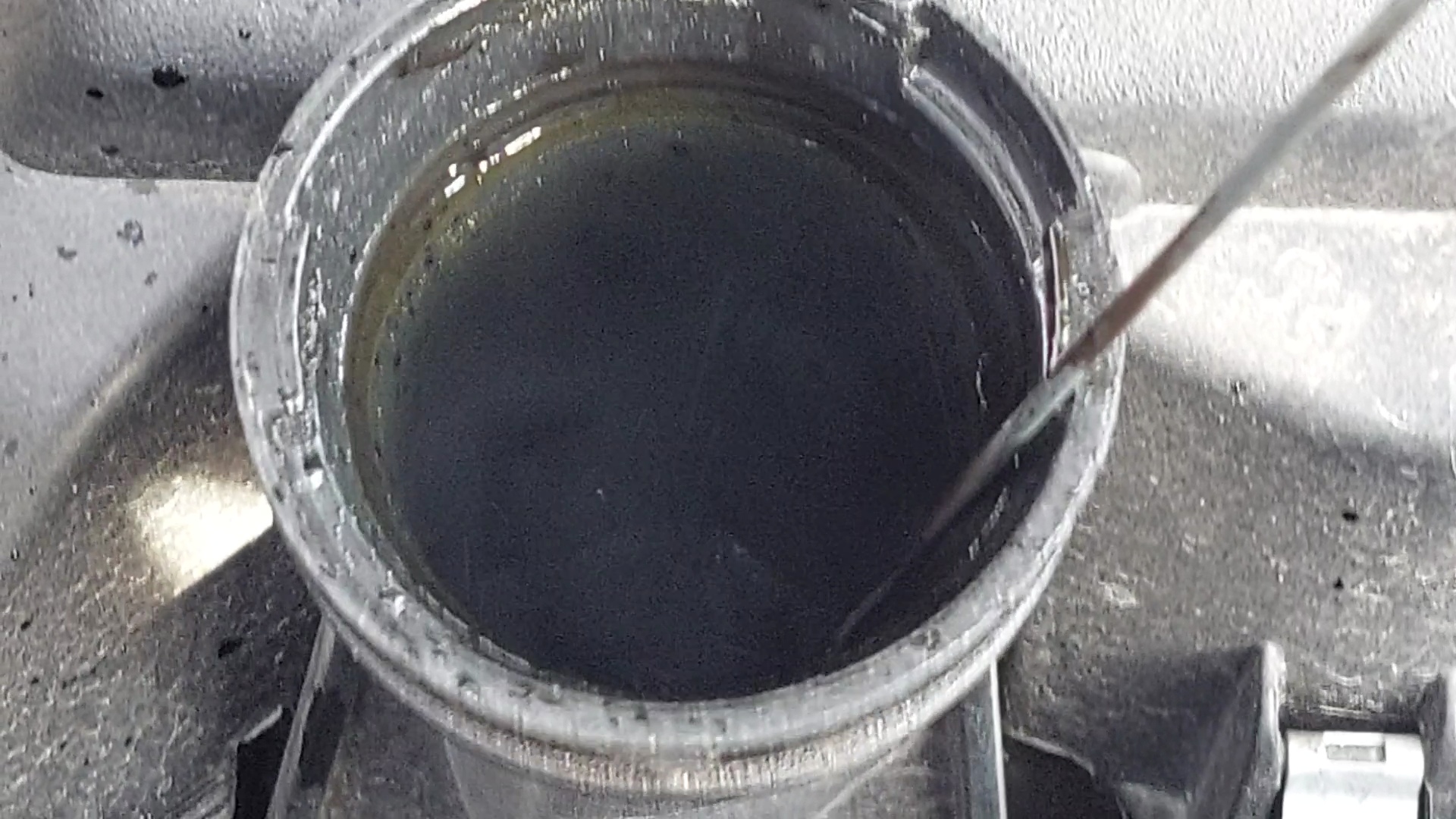

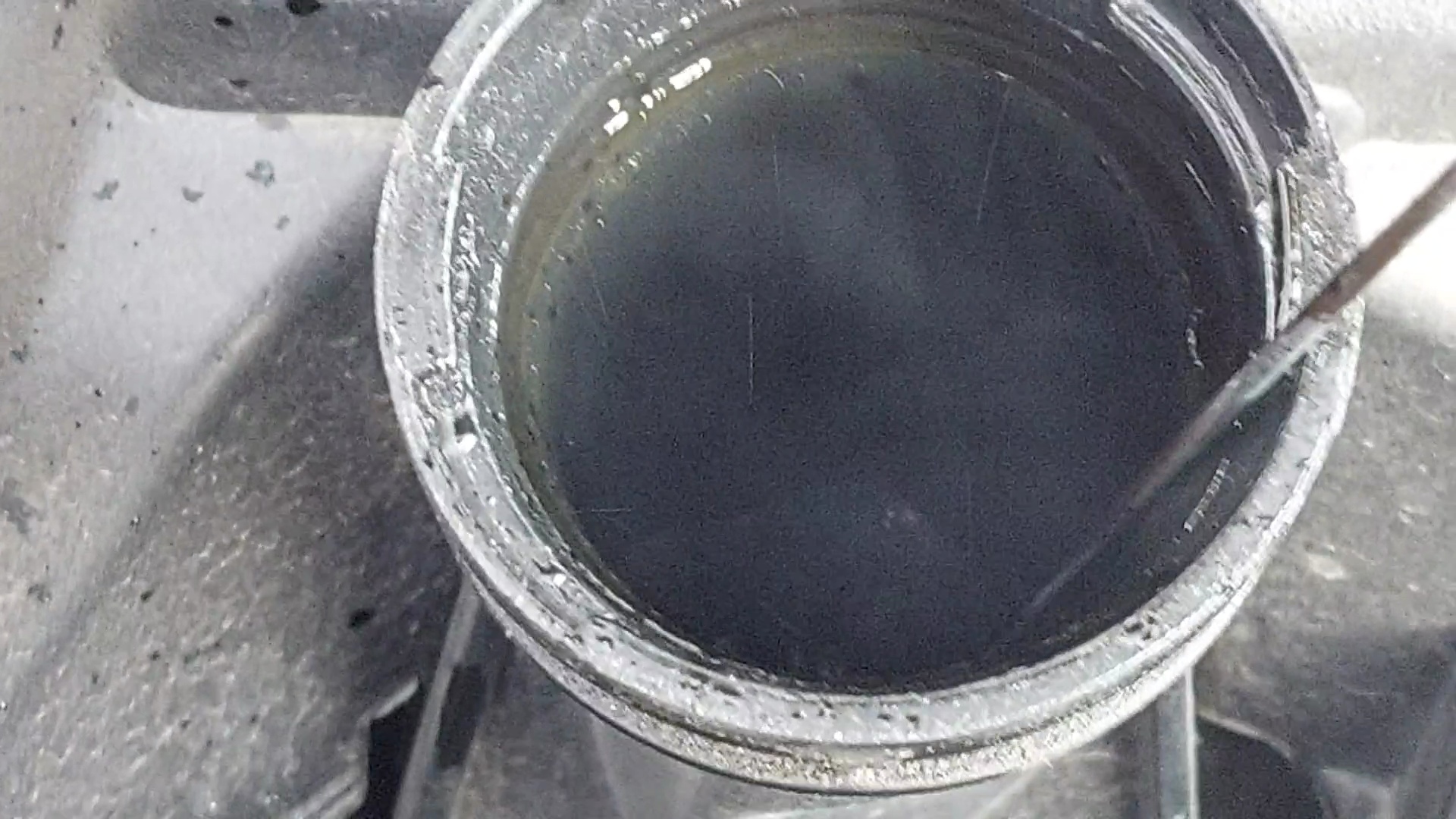

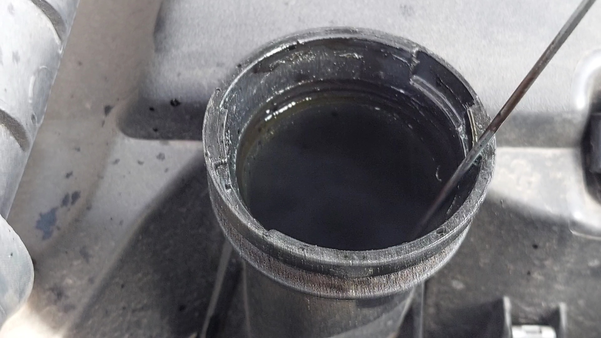

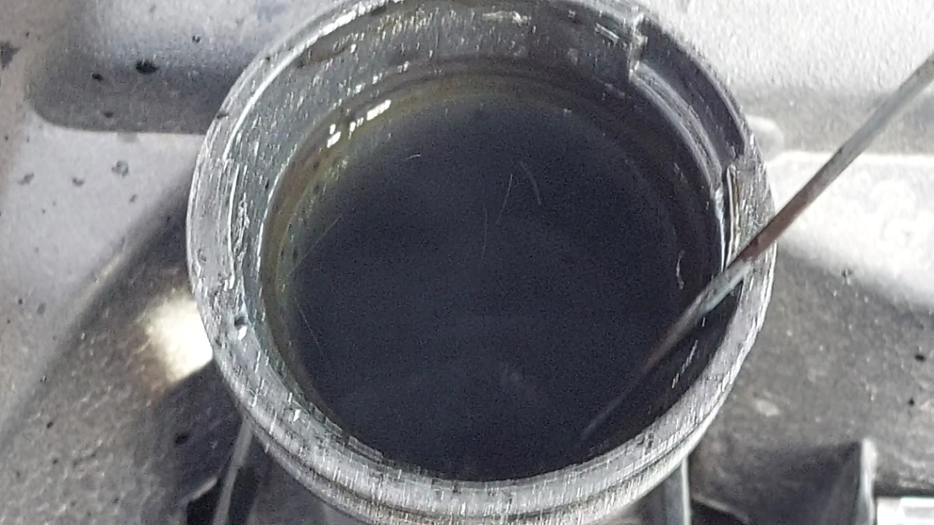

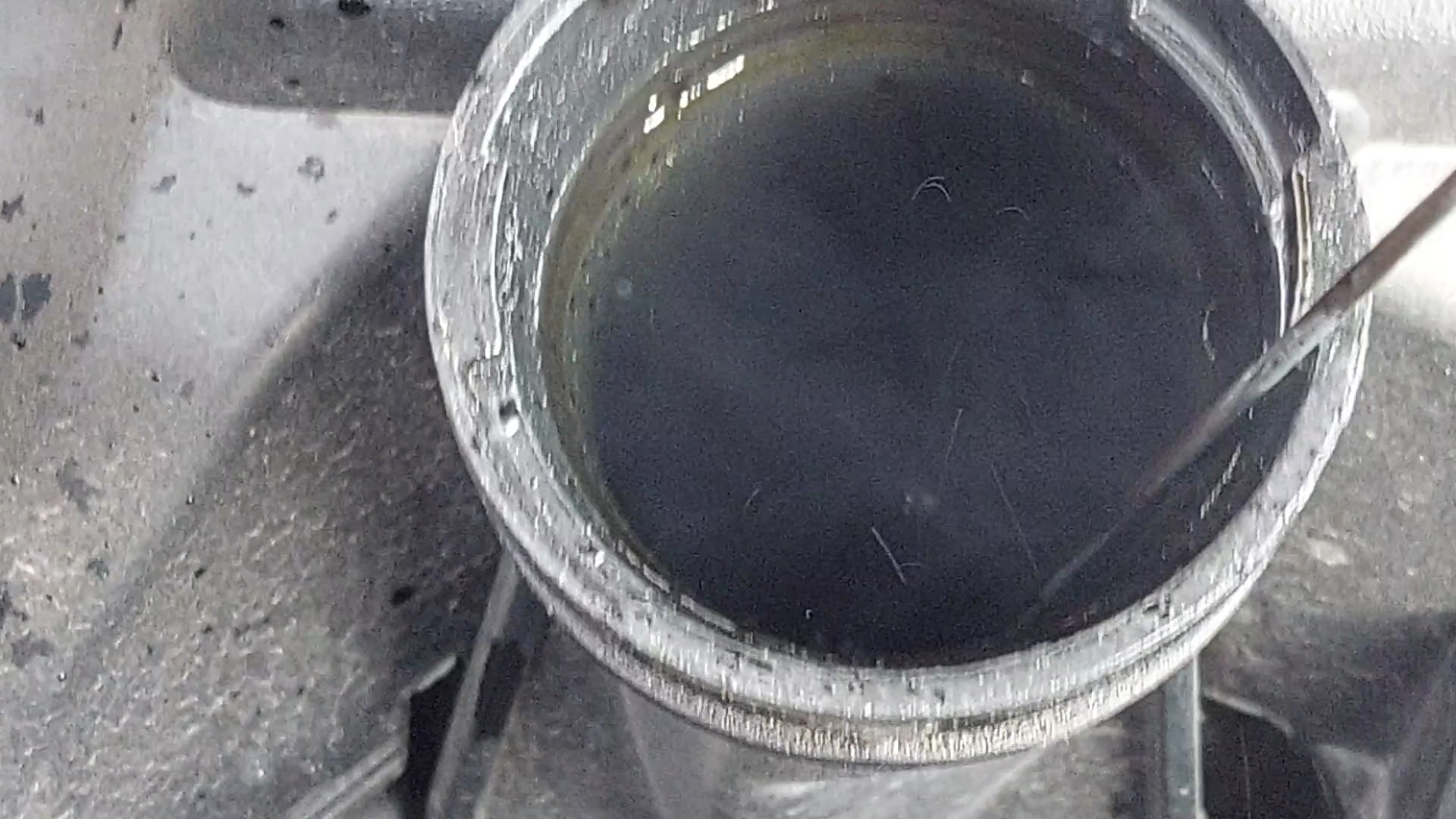

Сообщение от HID
Сегодня с утра еще раз открыл МЗГ на работающем движке - ничего оттуда не дует и не дымит. Хз что вчера было, то ли действительно в сапуне конденсат подмерз, то ли галюны у меня ).
У меня тоже на холодную ни дыма, ни брызг масла. Доехал до работы, прогрелся до нормы - и дым и брызги в наличии. Капельки аж на двигатель и рядом проходящие патрубки долетают. Дым синеватый. Уровень масла стабильный. Вот думаю в сервис или это норма? Кто что скажет?
Видео загрузить не могу. Но если прям понадобится, попробую.

Сообщение от 10 KaBaN Посмотреть сообщение
Норма.
Автомобильные двигатели имеют комбинированную смазочную систему, в которой масло к трущимся поверхностям одних деталей подается под давлением от насоса, а к другим -путем разбрызгивания и самотеком.
Под давлением смазываются наиболее нагруженные детали; коренные и шатунные шейки коленчатого вала, коренные шейки распределительного вала, подшипники коромысел, поршневые пальцы.
Разбрызгиванием смазываются такие детали, как клапанный механизм, зубчатые колеса газораспределения, «зеркало» цилиндров.
Норм все, если уровень масла стоит на месте. у меня что на дорестайле с пробегом за 100 т. км., что на рестайле с пробегом 20 т. км. и сейчас 70 т.км. так же.
