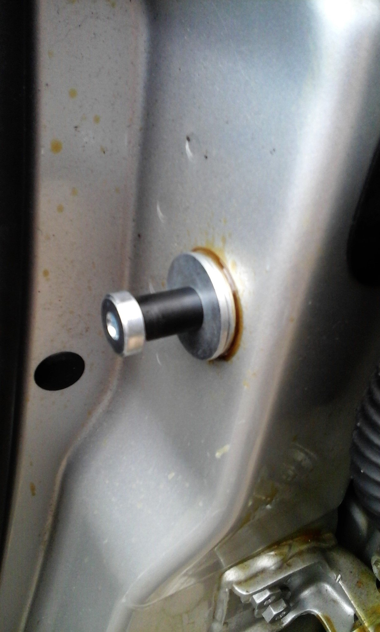

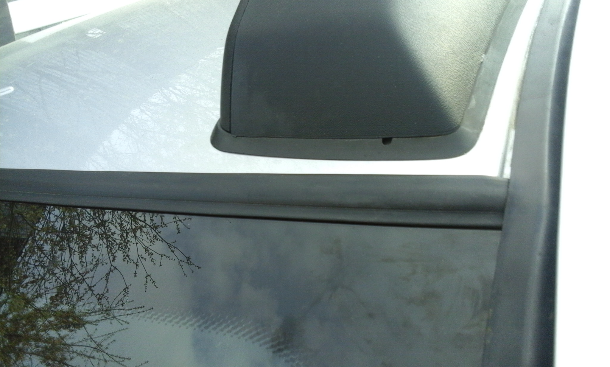

Добрый день.

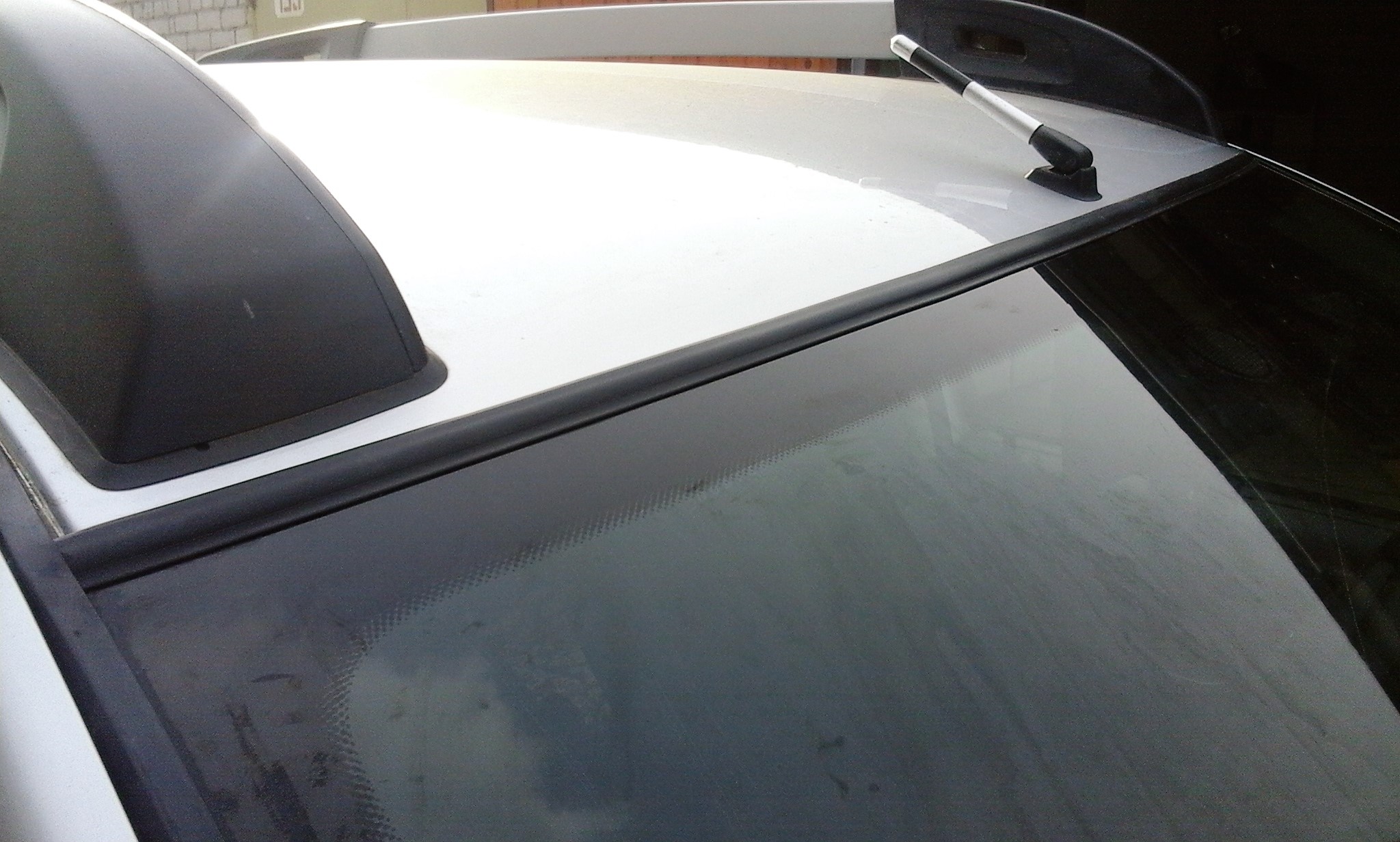

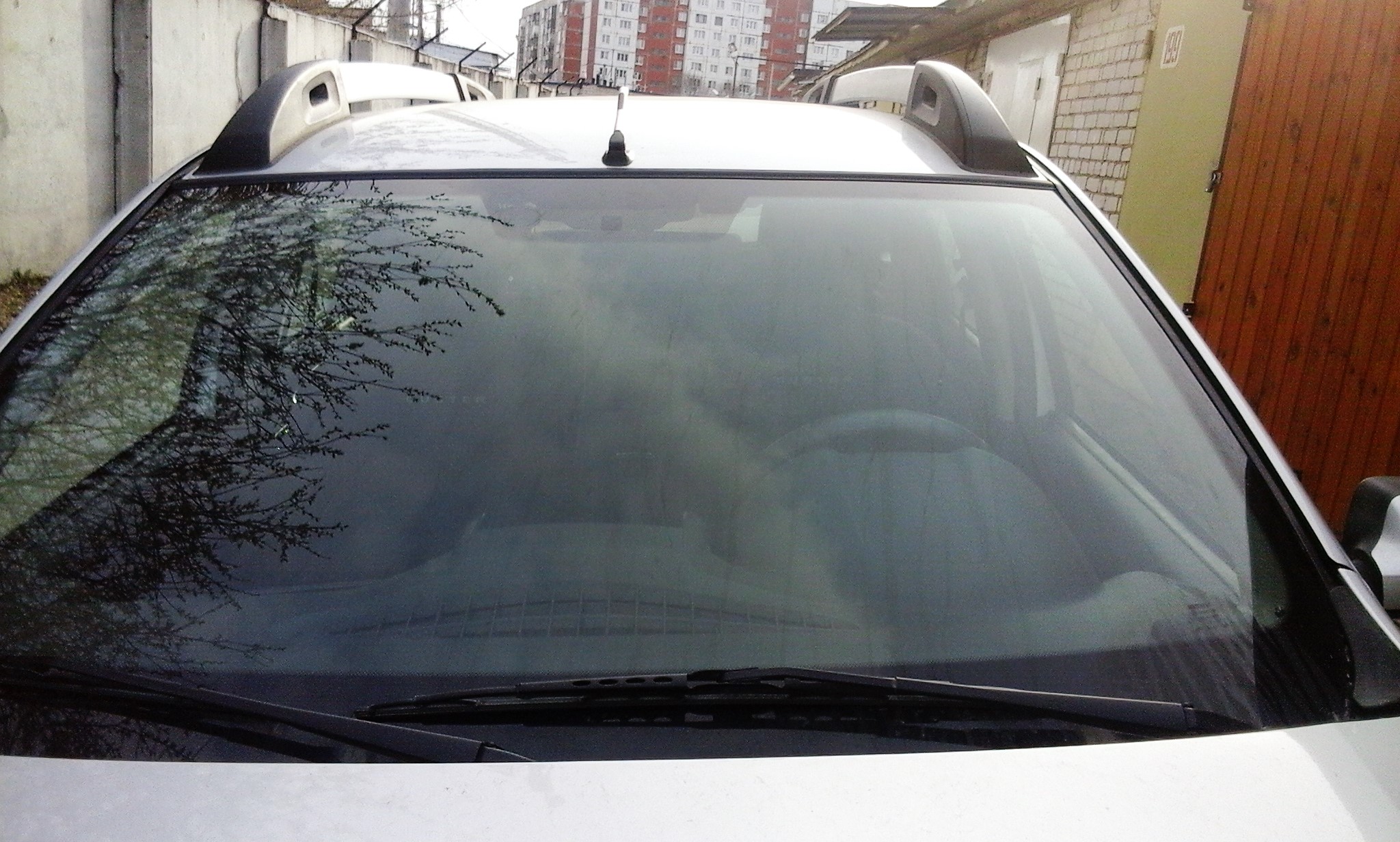

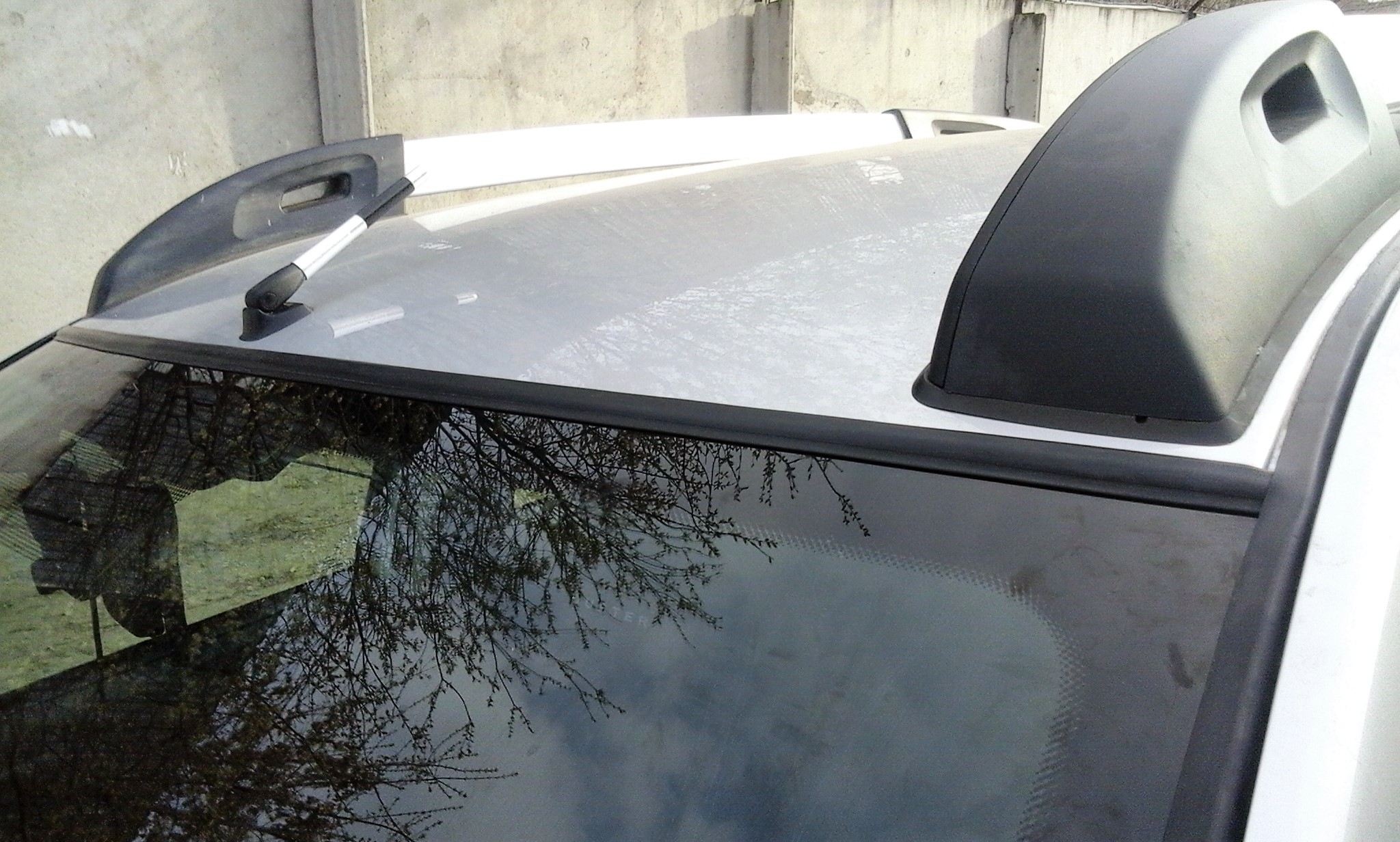

Давно хотел поставить верхний молдинг лобового стекла от пыли, грязи и летящих по верхней грани крыши камешков. Вчера вынимал установочные резинки из под стекла,подгонял/обрезал молдинг. В итоге профиль стал похож на латинскую букву "h" иначе никак. Сегодня установил. Также поменял болты замков передних дверей с "мягкими" вставками, посмотрим будет ли лучше. Всё брал в Exist*е. Кстати по отзывам проверил слив воды с крыши и лобового стекла - полный пипец сливается ручьями по стойке прямо на передние дверные петли и кожухам электропроводки двери, однозначно, буду делать желоба для прелива воды с верха к дренажным отверстиям в подкапотное пространство.

Что за молдинг, от (из) чего?

Молдинг Pma-tools 7264ASMST - материал резина.
Когда Логаны шли с такими замками, то многие искали металлические. Сейчас наоборот!
Эти пластмассовые втулки мягкие и быстро изнашиваются (на Логанах). Я поверх их наматываю несколько слоёв (на новые наверно одного слоя будет достаточно) канцелярского скотча. Он предохраняет втулку от износа. Скотч быстро рвётся, отрываю и снова наматываю. Это не сложно, стоит копейки, а износ втулки остановил.

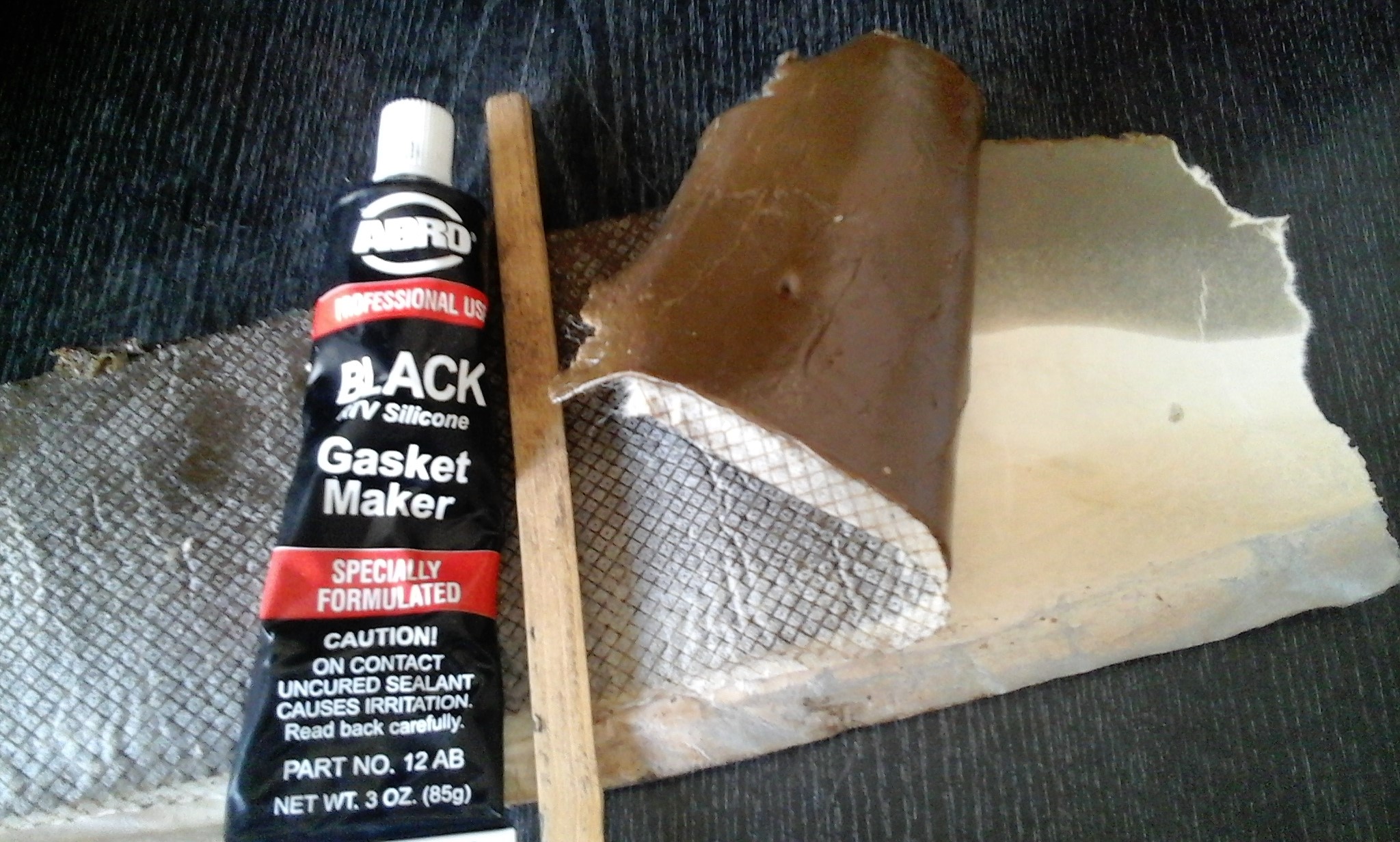

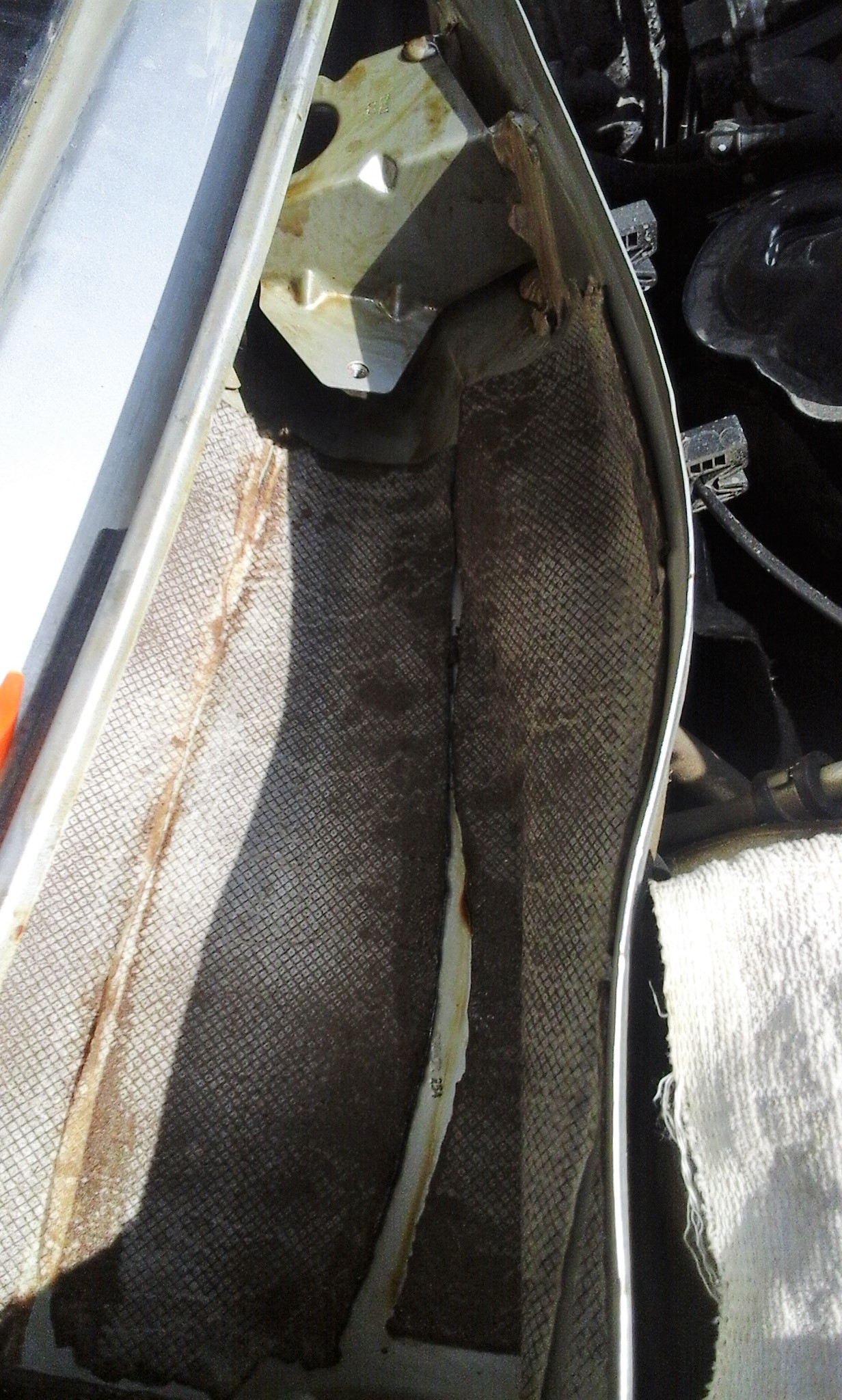

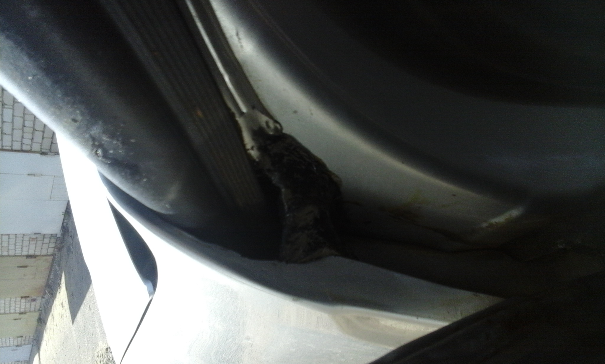

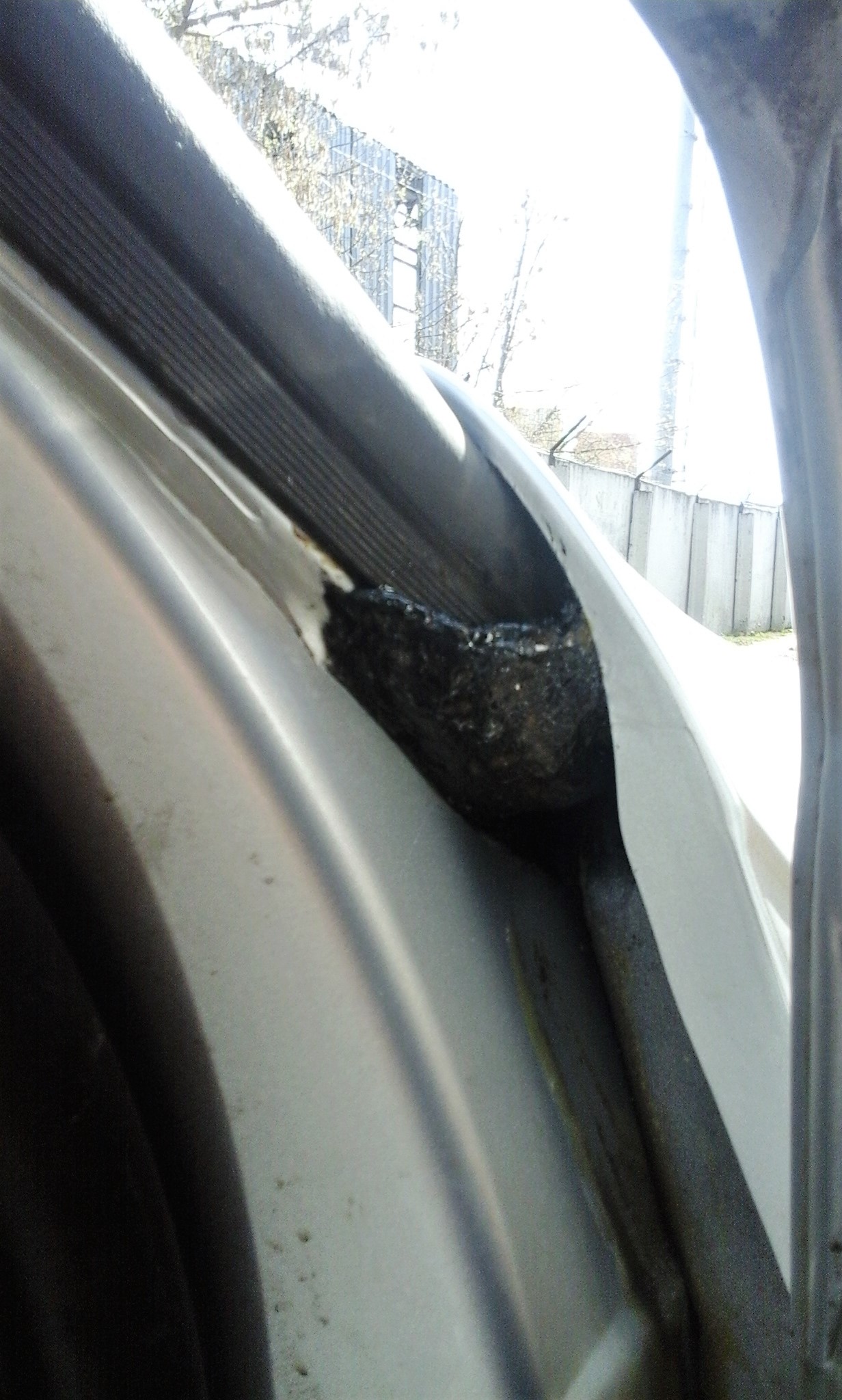

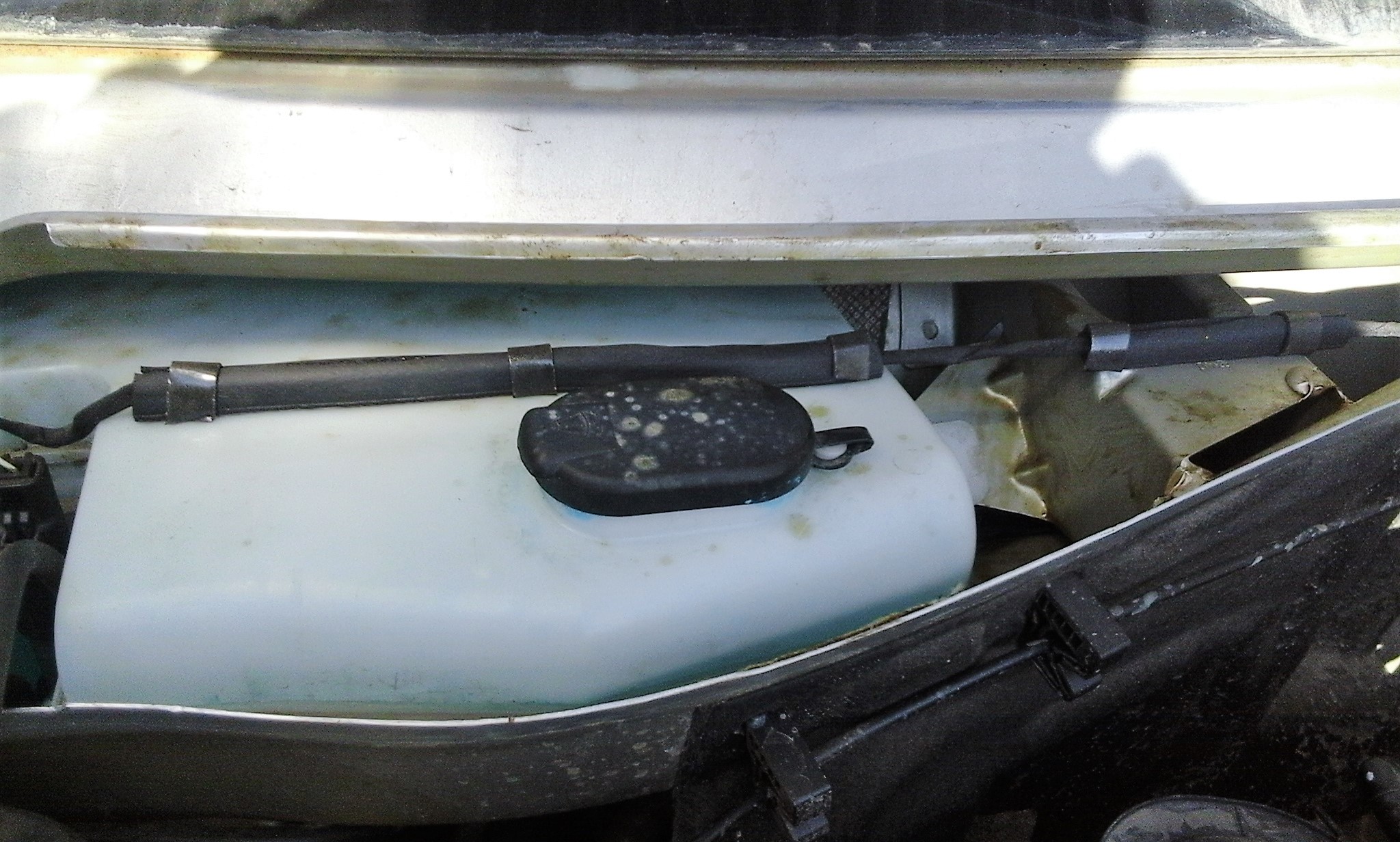

Сегодня доделал дренаж с крыши и лобового стекла (сформировал переливы из герлена и покрывал слоем герметика), и в оставшееся время привел в порядок месторасположение бачка омывателя (обклеил герленом, прошелся мовилем, закрепил провод питания насоса).

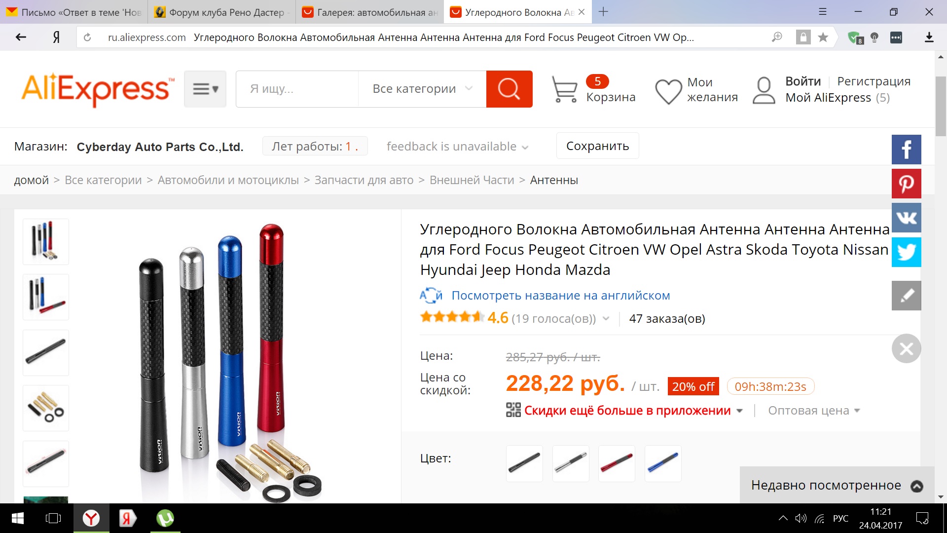

Привет! Подскажите , что за антенна у Вас стоит. Как берёт , где брали. Родная по длине не устраивает

Здравствуйте.
В городе и недалеко от него работает также как и штатная, далеко ещё не ездил. Заказывал на Ali там их полно. В комплекте переходники практически для любого авто.
