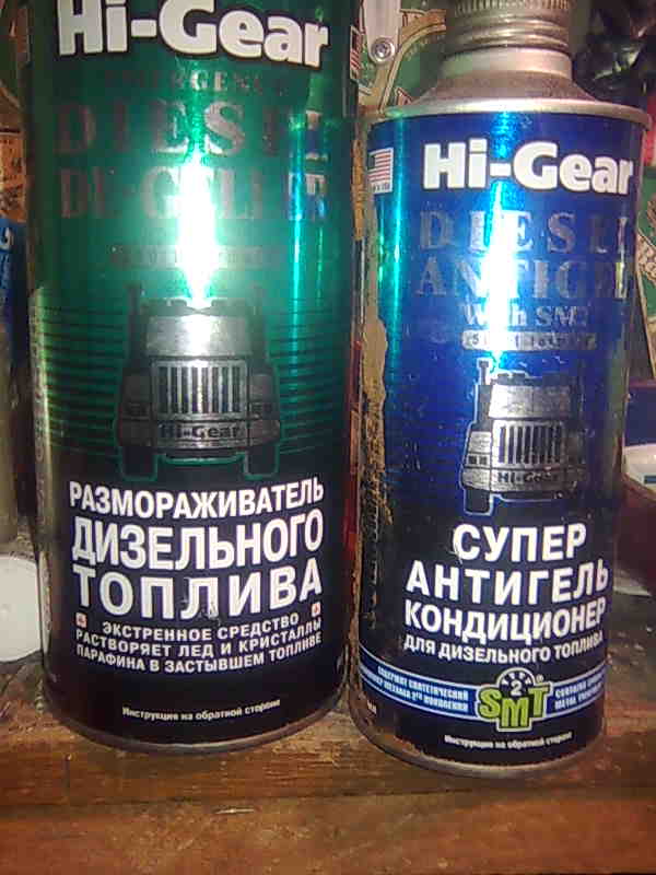

в морозы заправлялся ДТ Евро... вчера заправил простое ДТ (-15) и просто попробовал добавил 100мл. 2-ух тактного минерального масла лукойл на 40 л. солярки...
по наблюдениям тяга хуже не стала может даже лучше... дымности никакой... а вот двигатель реально намного тише работает приходилось даже наклоняться прислушиваться на улице... проехал 500км. всё нормально никаких негативов не наблюдал...
Вообще для этого существуют кондиционеры + свойства антигеля.
Русский народ не может не экспериментировать. Кто-то льет тормозуху, кто-то двухтактное масло, кто-то спирт. Антигель - это пошло))))
Примерно с осени, с "0" градусов, да и как пошло топливо похуже, по сертификатам с низким цетановым числом, так начал пользоваться "пошлым" кондиционером. В -40 без проблем. Сейчас -20. Размораживатель так, на всякий случай. Ещё не применял. После -40 у нас, на всех практически заправках догнали до -38 по сертификатам.
