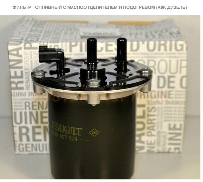

Сообщение от Титаныч
Так почему на первом стоит клапан в фильтре и груша тоже ?
ну так не на обратке, а на основной магистрали.
Здесь вон вообще пишут что это маслоотделитель....

На 109лс получается обратка в фильтр не течет? Сразу в бак?

Сообщение от Modigar
на 109 фильтр электричеством греется, а не обраткой, так что да, сразу в бак

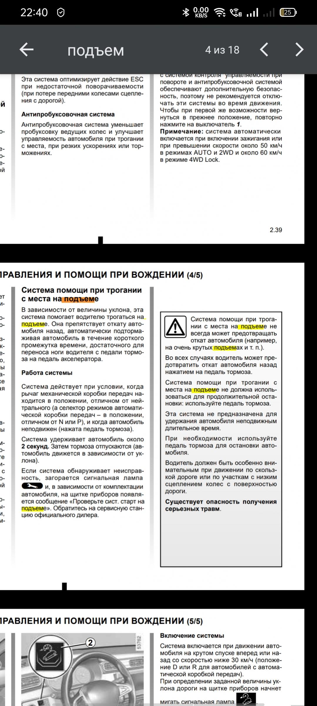

Ребят… Не сочтите за бред, но я похоже обнаружил в своём Дастере… систему помощи при старте на подъеме.
Вопрос размещен тут так как Дастер дизельный, есть ли подобное на бензинках - не знаю.
Так вот сначала заметил, что машина не всегда откатывается назад при отпускании тормоза на подъеме.
Сильно удивился и стал грешить на подклинивание одного из суппортов. Проверили - вроде всё нормально.
Потом заметил, что указанный эффект проявляется не всегда, а только при включенной передаче и выжатом сцеплении.
Перечитал спецификацию - оказывается действительно есть такая система. Залез в мануал - указано, что она «…затягивает автоматический стояночный тормоз…»(с), но в этой модификации нет никакого «автоматического стояночного тормоза»!
И как сиё понимать?

Сообщение от Астра0103
эм... на машинках с ESP оно с рестайла 15 года есть, мне нравилась эта фича к слову :-)

Астра0103, у меня в инструкции нет такого.

Сообщение от Madi
Стало быть мануалы тоже переписывают, вот вариант:
Не, ну главное - это не мои глюки и она на самом деле не только существует, но и работает.
02.05.2022, 23:22
#22839
Регистрация: 08.08.2021
Сообщений: 2,540
Время онлайн: 8 мес. 2 нед. 6 д. 8 ч. 56 мин. 42 сек.
: 638
Адрес: Мособл
Существует и работает. Мне нравится. Возможно даже где-то и есть Дастер с автоматическим стояночным тормозом.

просто у вас разные Дастеры.
я когда катался на рестайлинговой машине, тоже наслаждался помощью на подъёме.
например, при въезде в поворот с Фонтанки на Семеновский мост это очень помогает.
А вот на новой машине такой помощи не чувствую. Хотя пишут, что она есть.
