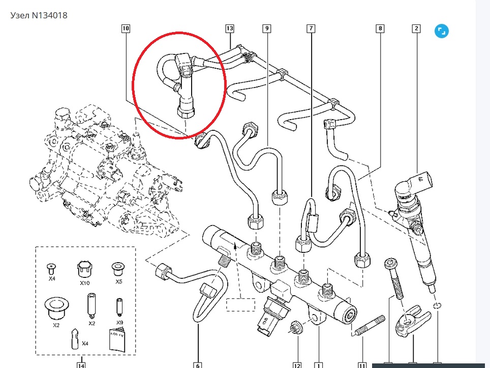

такая?? 166717694R
это от рестайла , для твоей нужен ВИН.

Сообщение от Olgerd
Добрый день мужики!!! Нужна помощь. Кто силен в каталожных номерах. На топливном насосе дорестайла, вернее так вставляется и закручиватся одним болтиком, на него сверху защелкивается пластиковый шланг думаю что это обратка с насоса. Наверное от старости или от неумелых рук сервисменов, треснула. Заделываю ее поксиполом. Хватает не надолго. Тронешь трубку и опять бежит соляра на насос. Он ввиде тройника тонюсенькая обратка походу с форс подходит справа. Нужен каталожный номер. Кто силен в данной теме подсобите. Пробег уже 389 т.км. Черненькая деталь стоит сверху насоса.
Кажется это датчик температуры топлива! Но он отдельно не продается только в сборе с патрубками обратки.

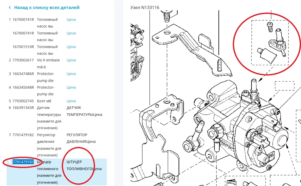

Olgerd, Не знаю поможет или нет, но вот чем поделились
У.Шекспир

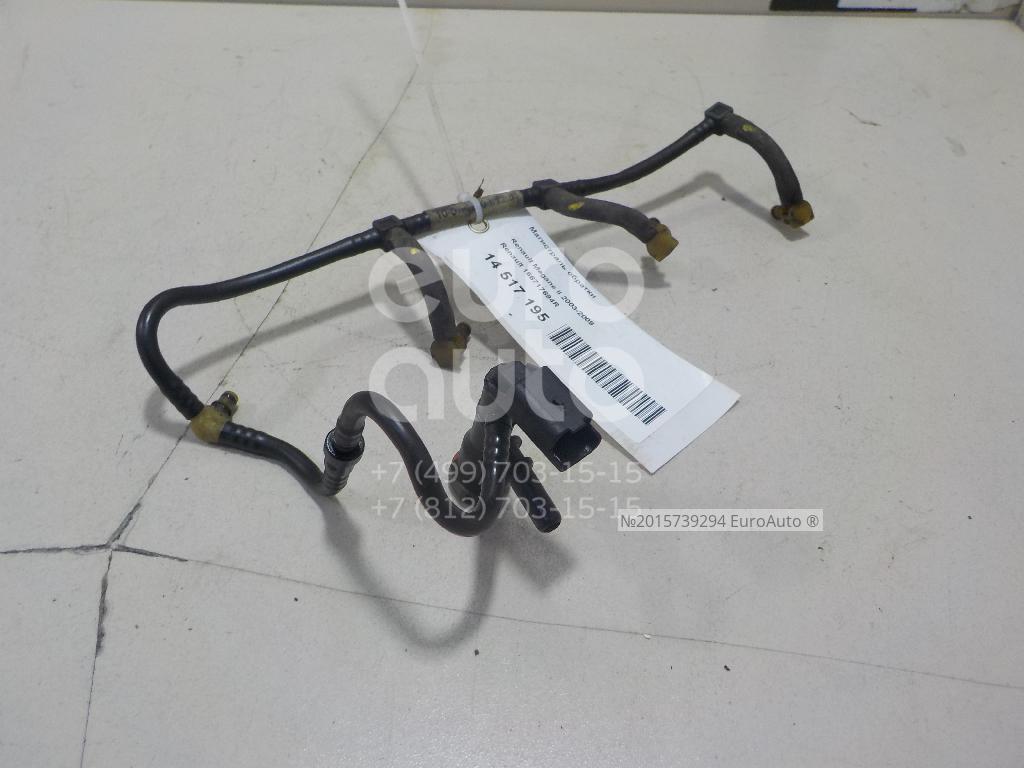

09.05.2022, 13:53
#22891
Регистрация: 03.01.2021
Сообщений: 4,727
Время онлайн: 7 мес. 3 нед. 19 ч. 17 мин. 37 сек.
: 2498
мне кажется ему вот это нужно. Но отдельно его нет.

Сообщение от ViBer
Да, это и есть датчик температуры топлива!

Оно?

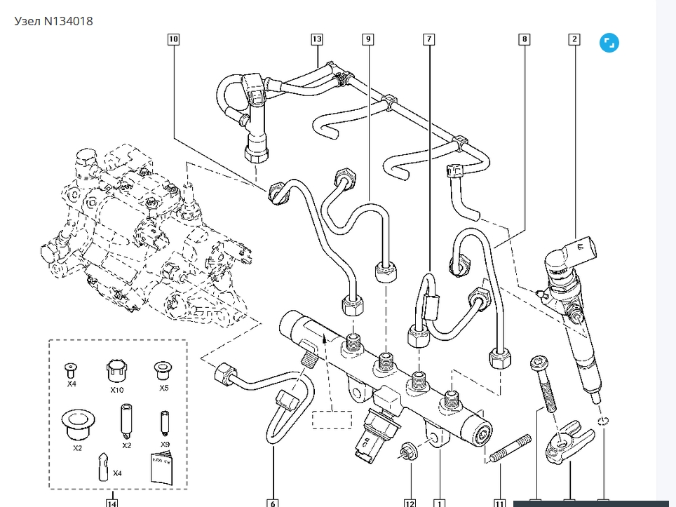

вот это.
