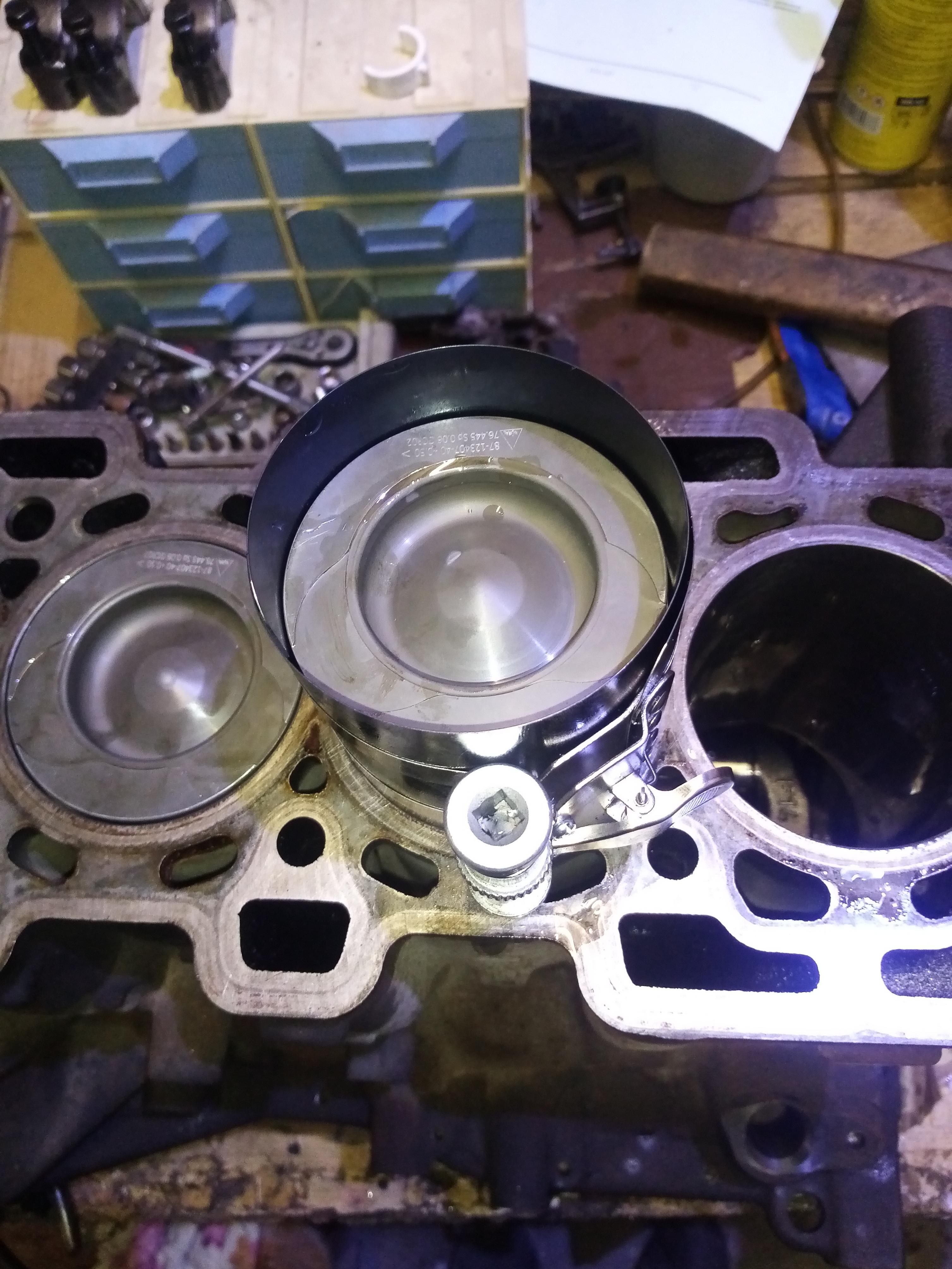

Наш двигатель ремонтируется?

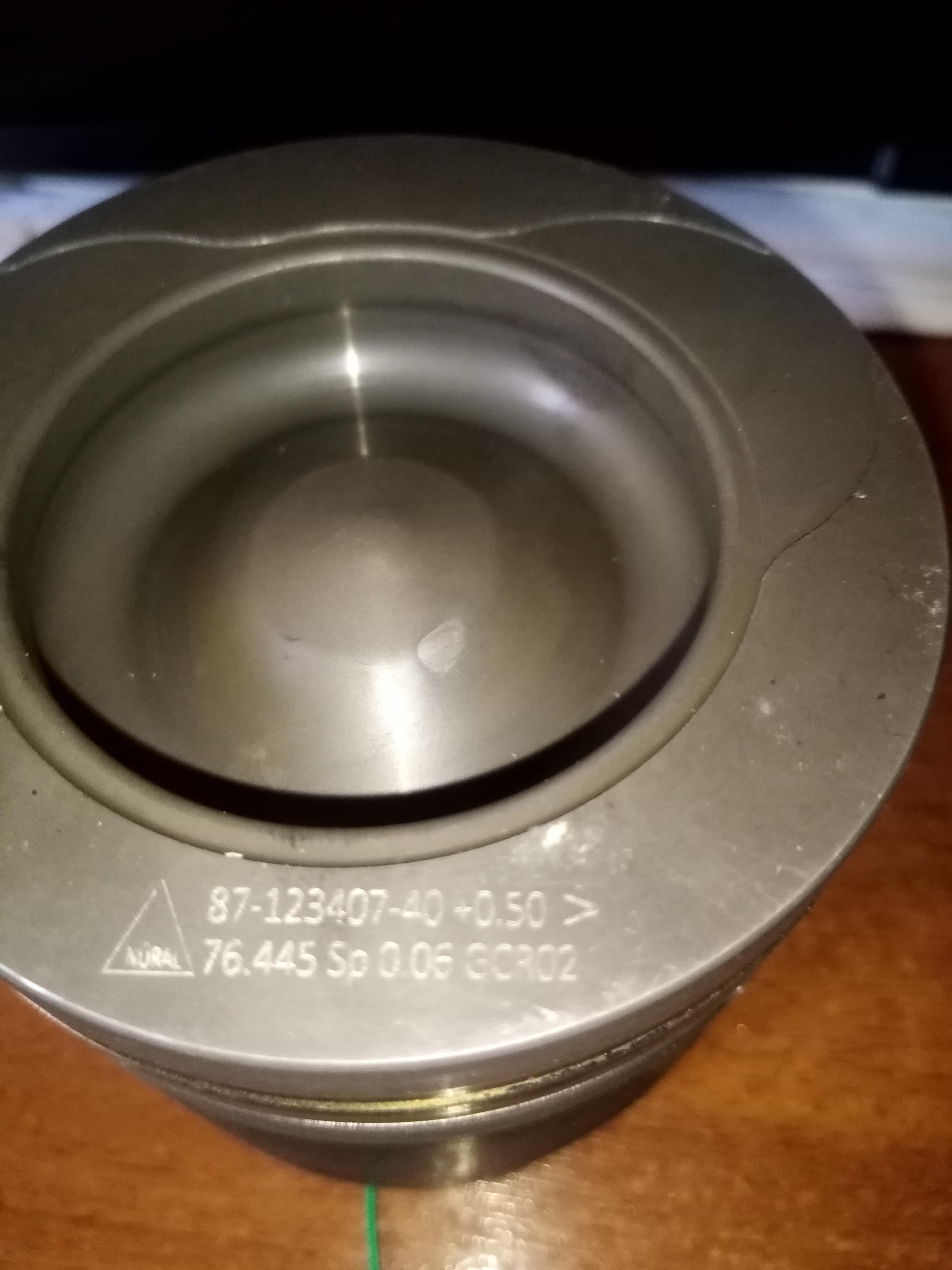

В легкую поршни ремонтные есть я недавно менял и блок растачивал,проблема может бцть с писюнами покупал аж что то около 9тыс но не менял так как родные можно аккуратно отогнуть а потом выставить по отверстию когда поршень в НМТ а когда в ВМТ то струя бъет в соседнюю масляную галерею. Поршни брал турецкие с кольцами за 32 тыс в истерику в начале марта. Мотор собрал и поставил в уголок до лучших времен, голову наживил на старую прокладку а вдруг что с действующим, если буду менять мотор то головку затянуть на новую прокладку 10мин
Состояние ЦПГ проверить 3мин!!! Газовый счетчик бытовой к сапуну расход если 14-18-мотор в идеальном состоянии, мой убитый газовал около 27 литров в минуту, с замерами компрессий и т д не трать те деньги время ИМХО бес толку для лохов!
Как заводится если чик чик чик чик и работает то плохо! Должен пускаться чик и работает с пол пинка.
Данную проблему уже высосал на собственной шкуре ,все не верил что этот мотор убивается на 80 тыс. Верил в сказки супер неубиваемости

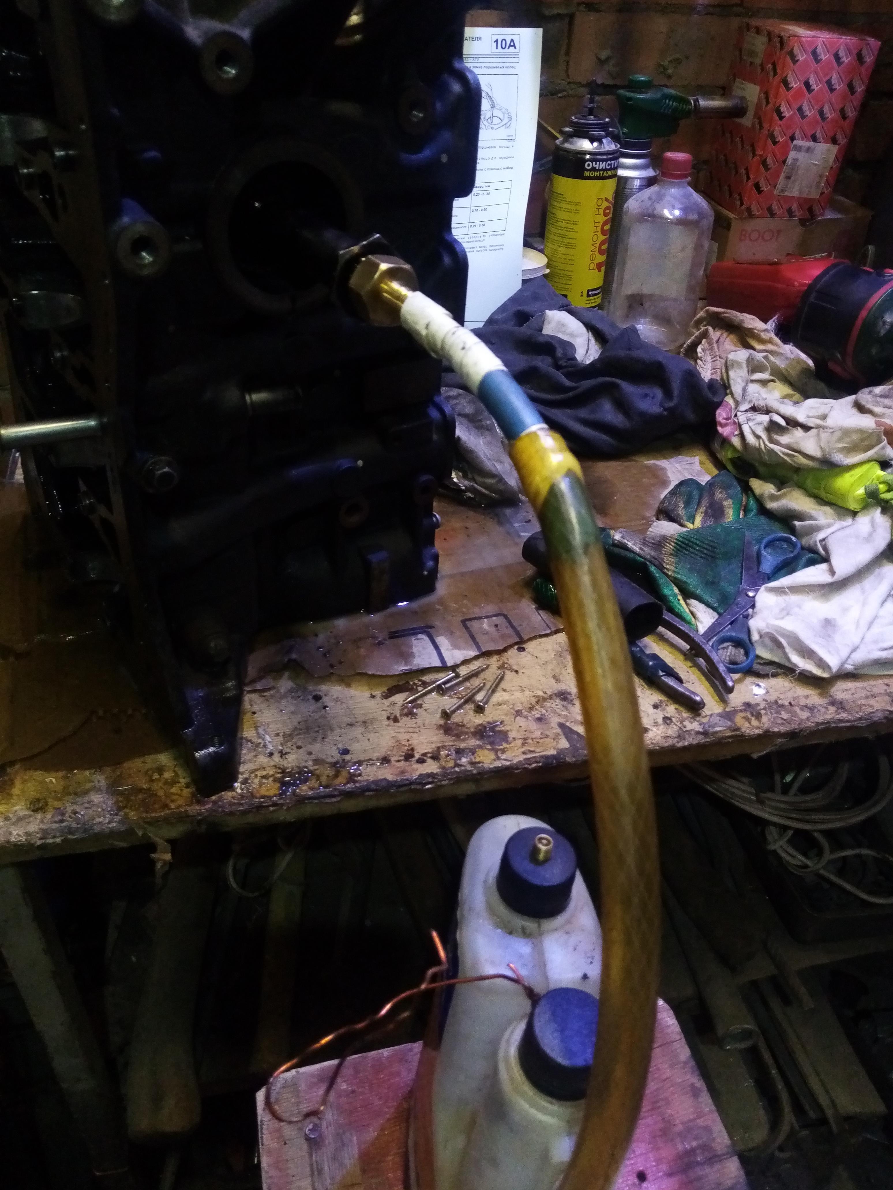

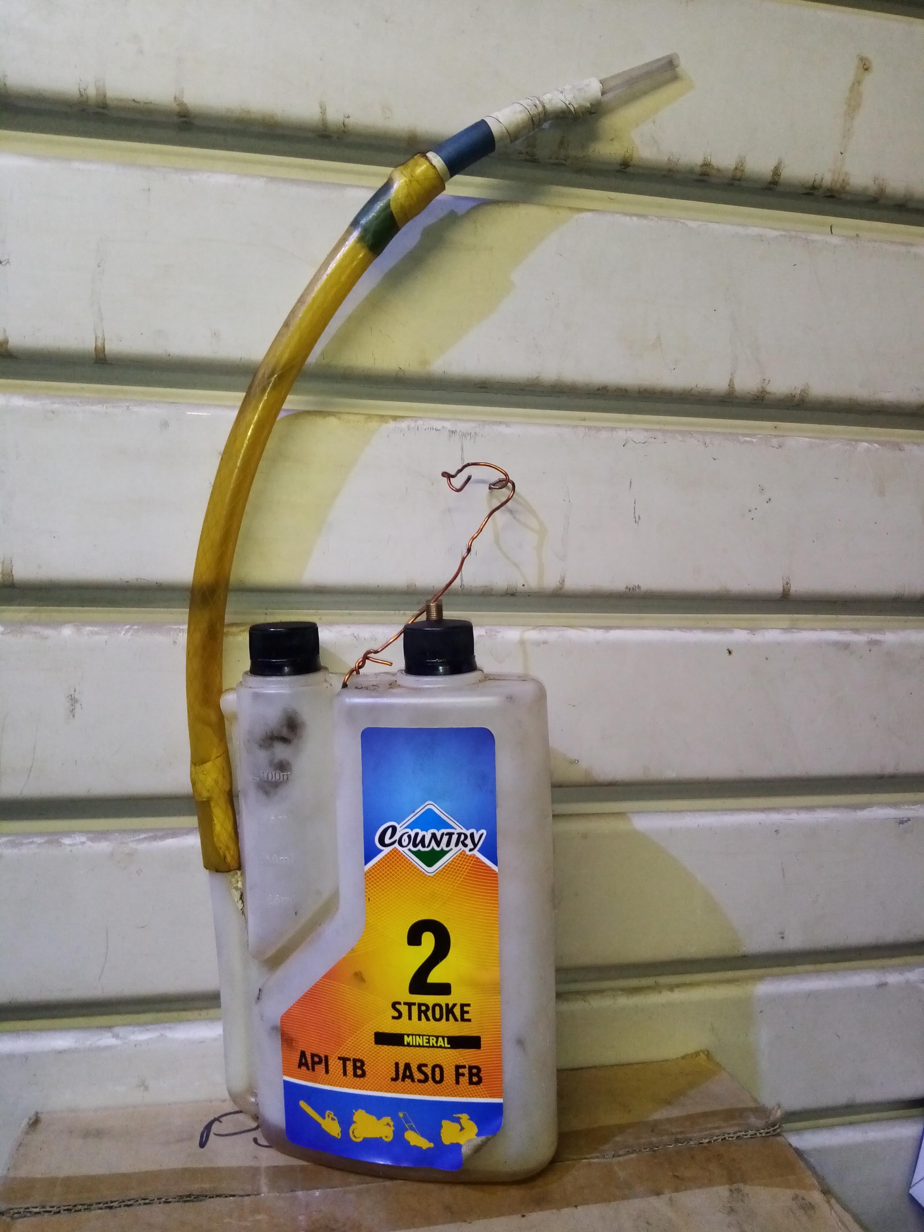

А вот такой не хитрой приспособой я менял масло в трансмиссии, литр влетает за несколько секунд главное с давлением не переусердствовать но около 2атм вродке выдерживает, и тестил как стреляют масл форсунки предварительно заглушив маслянные каналы к шейкам колена и к ГБЦ дюбелями с пластиковой пробкой.
