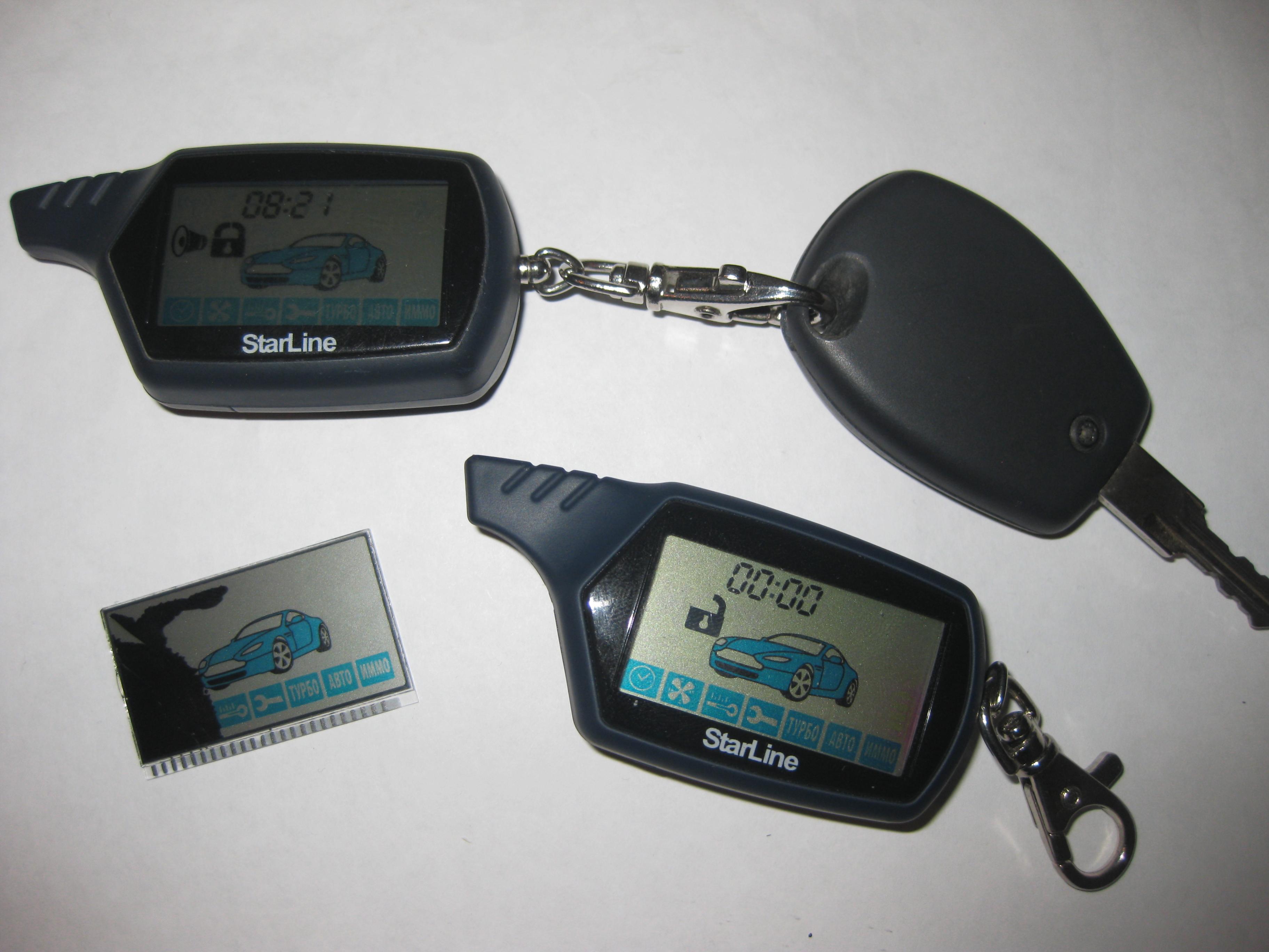

Сломанный брелок жалко было выкидывать, поэтому решил его отремонтировать. За 200р. заказал новый экранчик на Алиэкспрессе, 15 мин. времени и брелок как новый.
У кого такая же проблема экранчик покупал здесь.
https://ru.aliexpress.com/item/Russi...601028414.html
Если будете брать в другом месте, смотрите не перепутайте, они идут 2-х видов. В первом варианте контакты соединяются при помощи гибкого самоклеящегося шлейфа, во втором случае под пайку.
