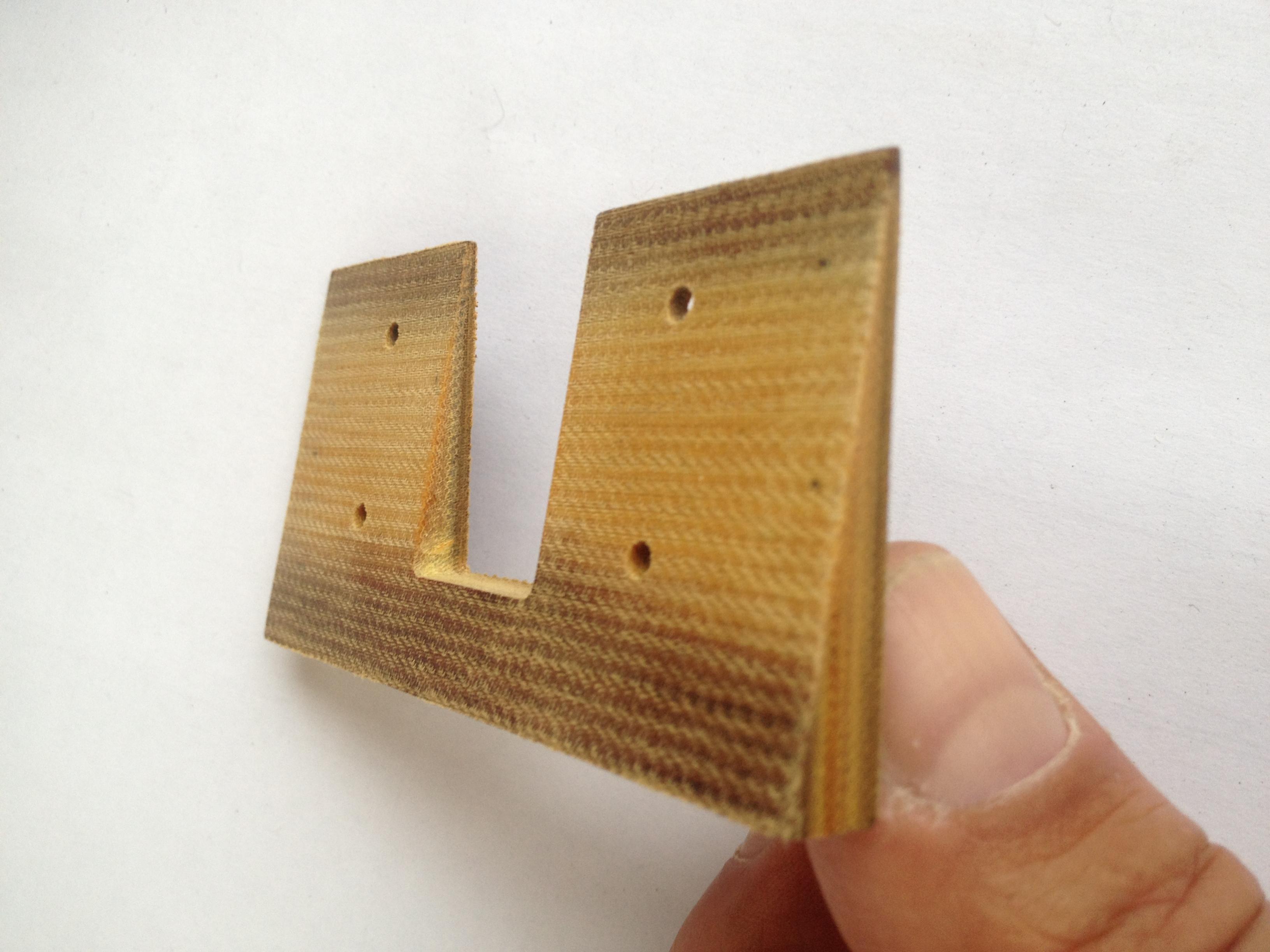

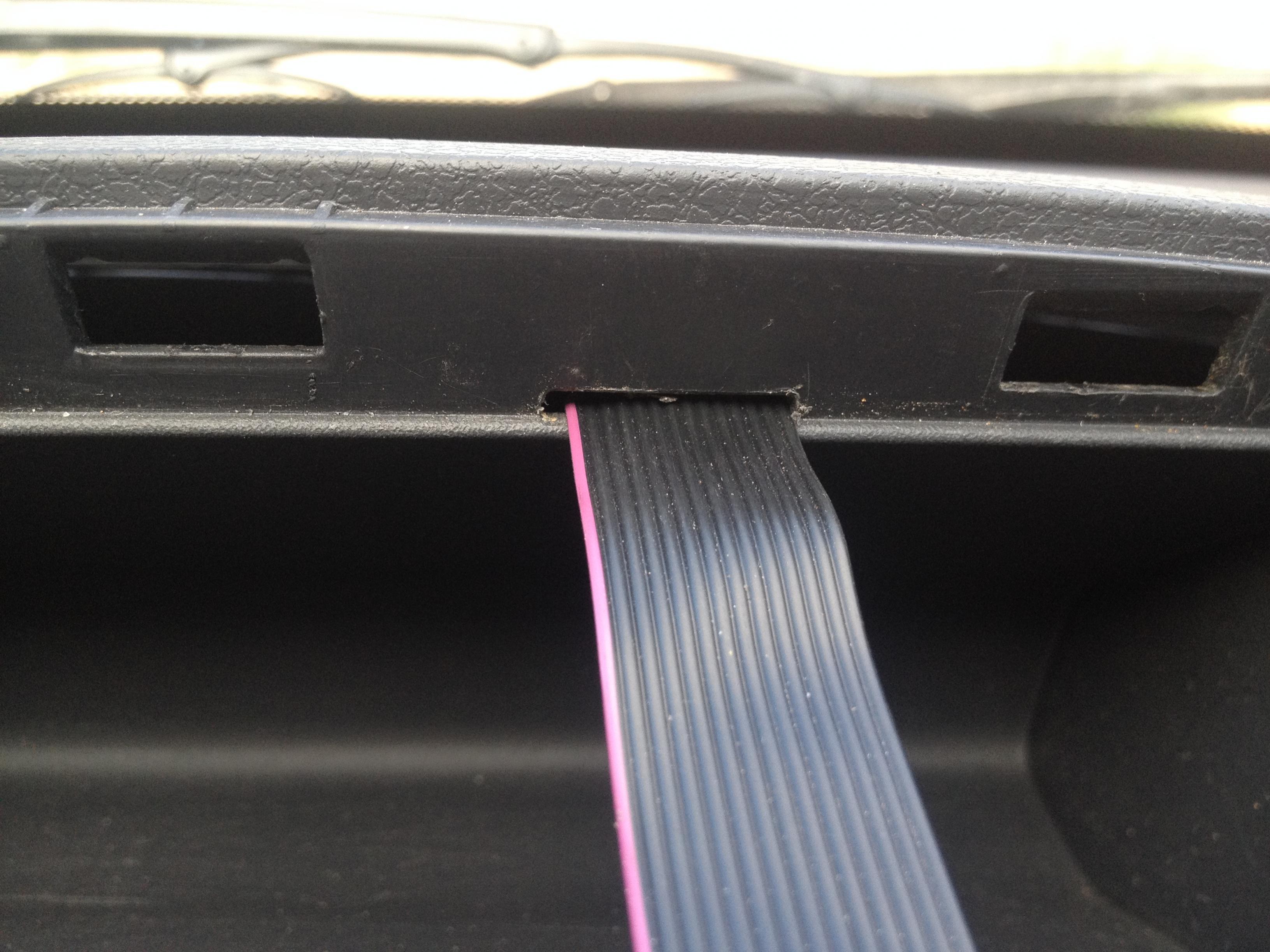

Ну да, хороший совет, воспользуюсь. Но хотел найти их около блока, хотя провод протянул с запасом.
Шлейф затянул в нишу с минимальными разрушениями, но Мульт в нишу не очень становится. Товарищ фрезернул сегодня клин вместо штатного крепления, буду попробовать.

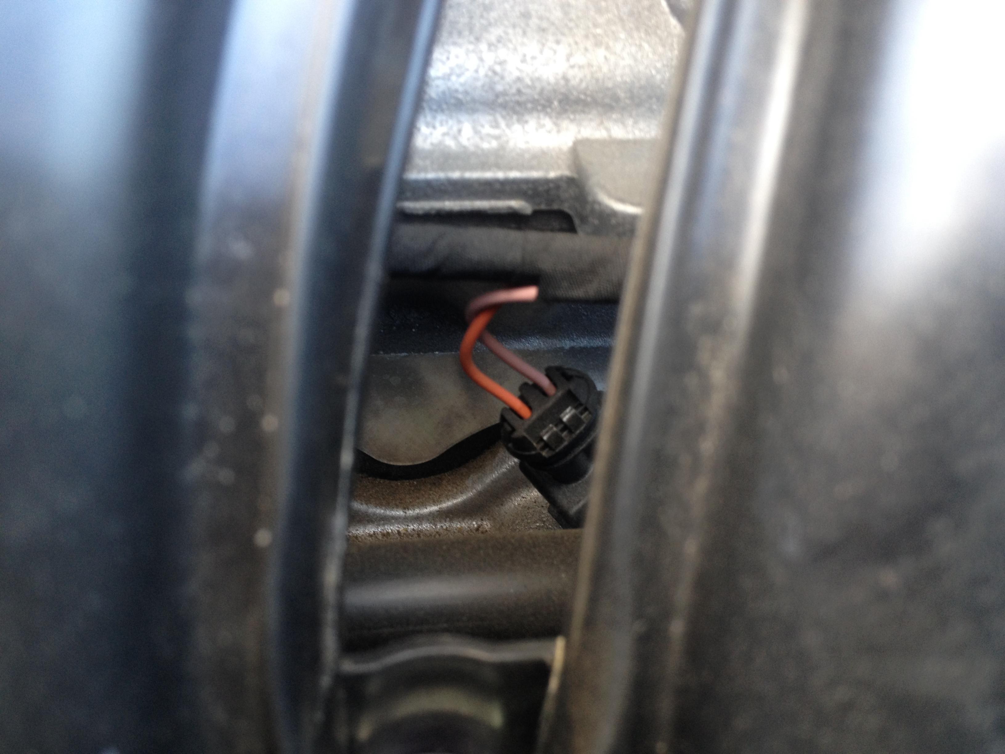

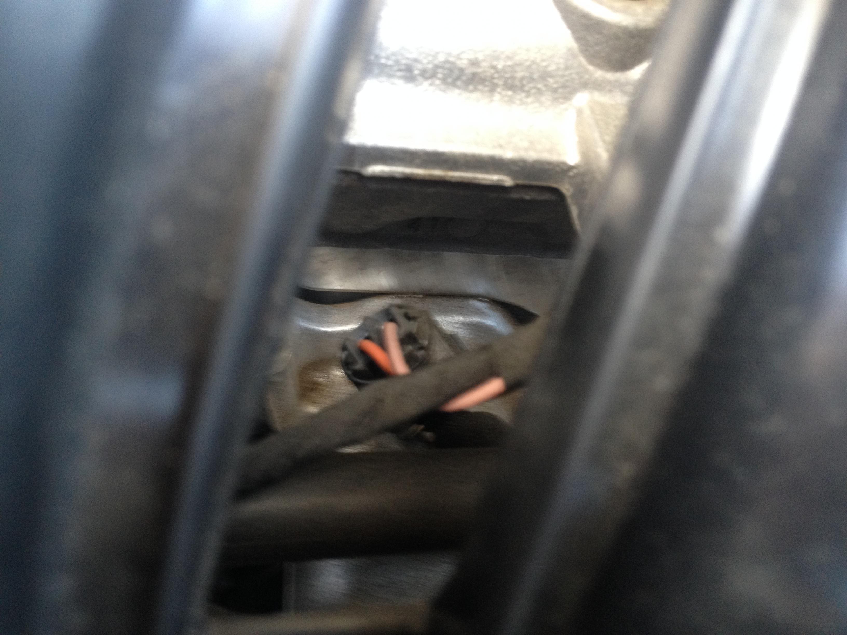

10.06.2016, 12:31
#2290
Регистрация: 17.08.2015
Сообщений: 3,363
Время онлайн: 1 г. 3 мес. 2 нед. 5 д. 10 мин. 3 сек.
: 2574
Был(а): 17 июн 2025 18:11
Адрес: Павлодар, РК
Re: Нештатный бортовой компьютер
В рестайле на каждую приходит розовый + оранжевый. Фото 1 и 2 форсунки.
Вывод шлейфа в нишу:
10.06.2016, 13:37
#2291
Регистрация: 05.11.2012
Сообщений: 2,684
: 3324
Был(а): 21 дек 2023 00:04
Сообщение от Scorp 3
Да ,вижу, но странно это... было же нормально сделано, зачем все переиначили?
