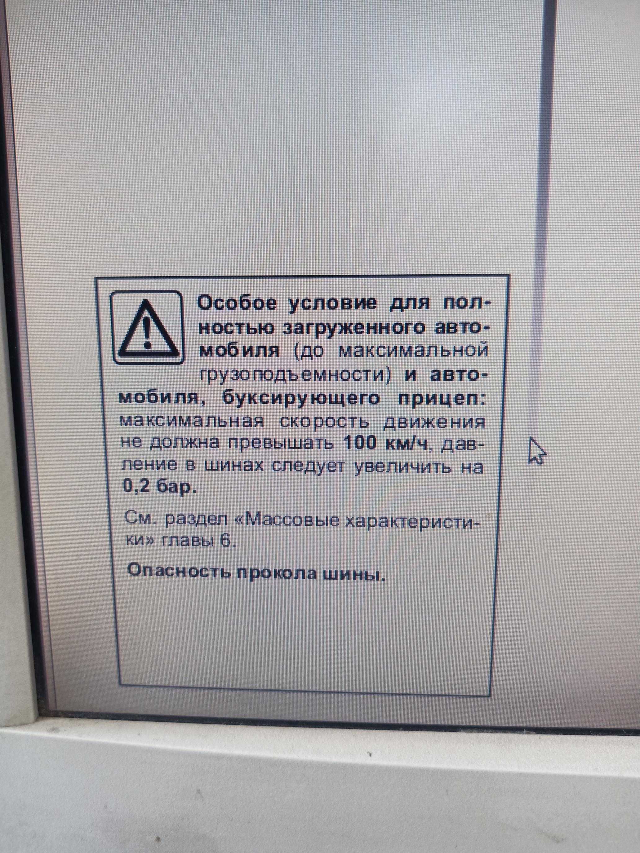

Я уже говорил об этом в своих "первых впечатлениях" год назад - на втором по счету Дастере приехал из салона с давлением в колесах 4.0. На рестайле качал 2.0 и по ощущениям было норм. На новом скоро 45000 пробега будет, качаю 2.2 и тоже не хочется поднять/снизить. Все-таки мануалу можно верить (по моим многолетним наблюдениям)

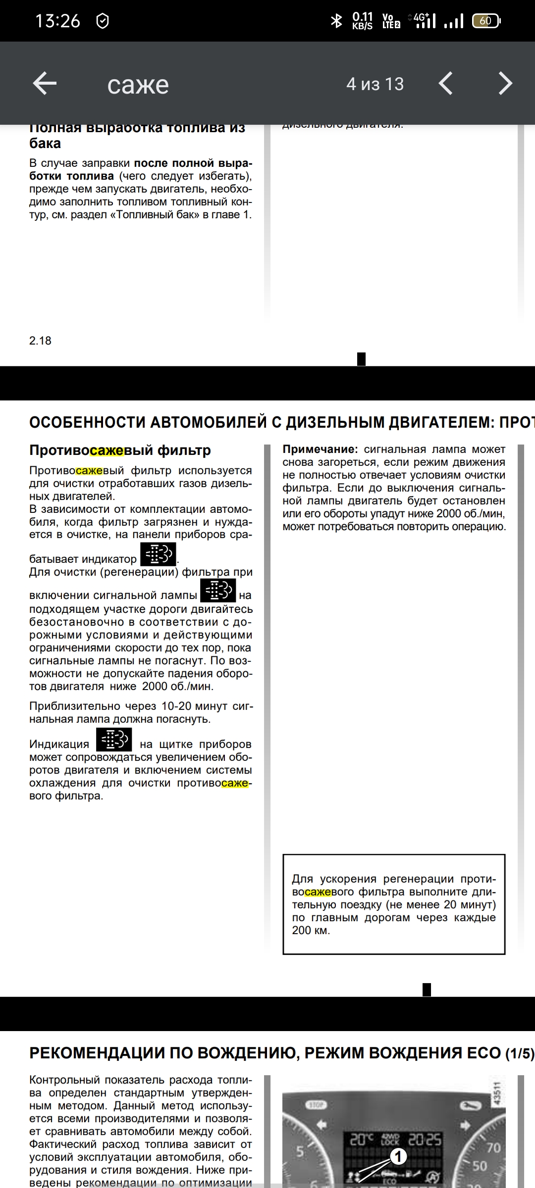

Что я нашел для себя нового и полезного после ваших споров и последующего чтения инструкции:

Кто-то видел активным штатную индикацию прожига сажевого (на бриборке)? Или она включается только когда ОД принудительно прожигает ?

Сообщение от Madi
На форуме , что-то этого не нашел.
Контрольная лампа индикации не зажигается при прожиге. Догадываюсь по запаху, или когда программа включена на телефоне. 2019г.

Сообщение от Сторож Сергеев
Видимо у нас всех не та комплектация автомобиля  Поэтому индикатор ни у кого не загорается.
