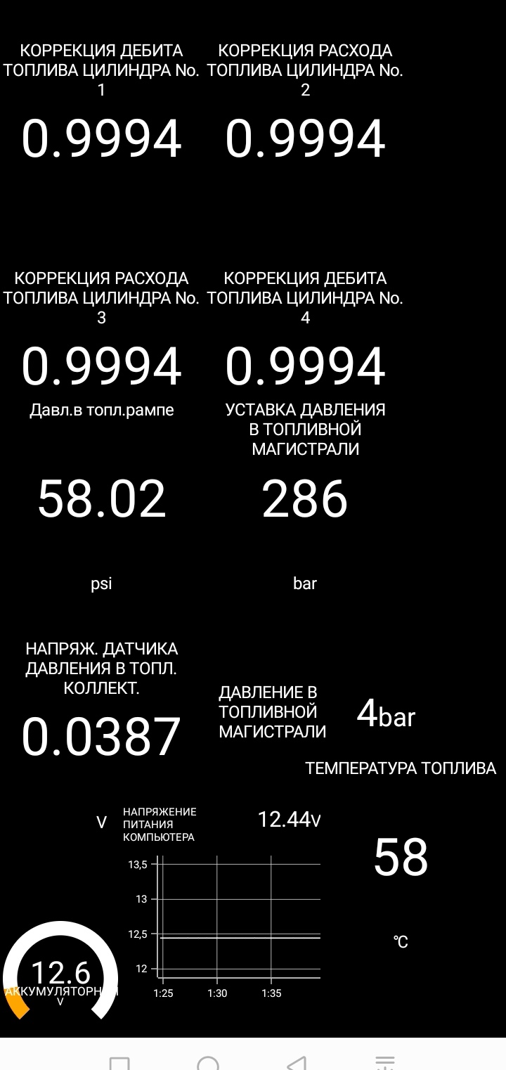

Сообщение от Сторож Сергеев Посмотреть сообщение
У меня так....
коррекция сверху

Сообщение от Butch_d Посмотреть сообщение
коррекция сверху
Я бы проверил, одинаковой не бывает. Я проверял. У меня точно бьётся с диагностикой дилера.

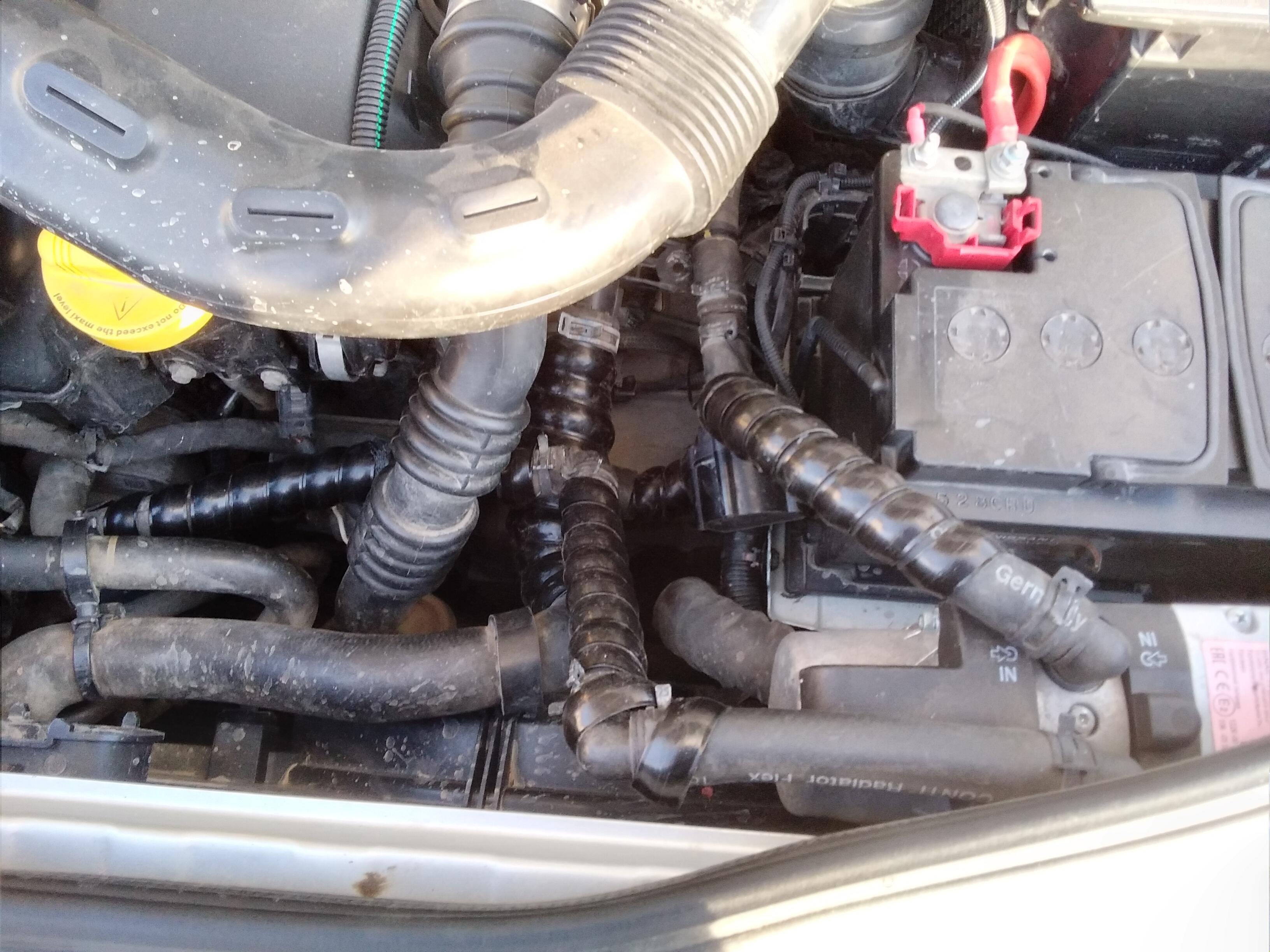

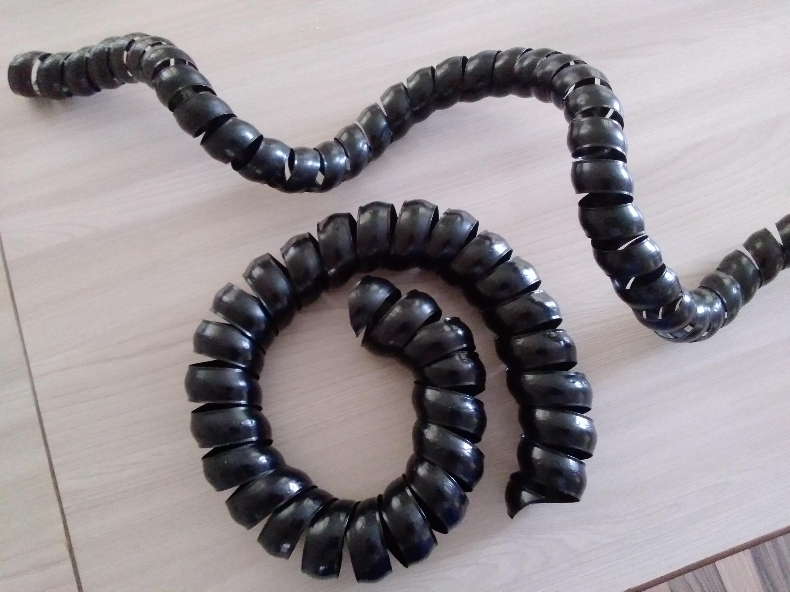

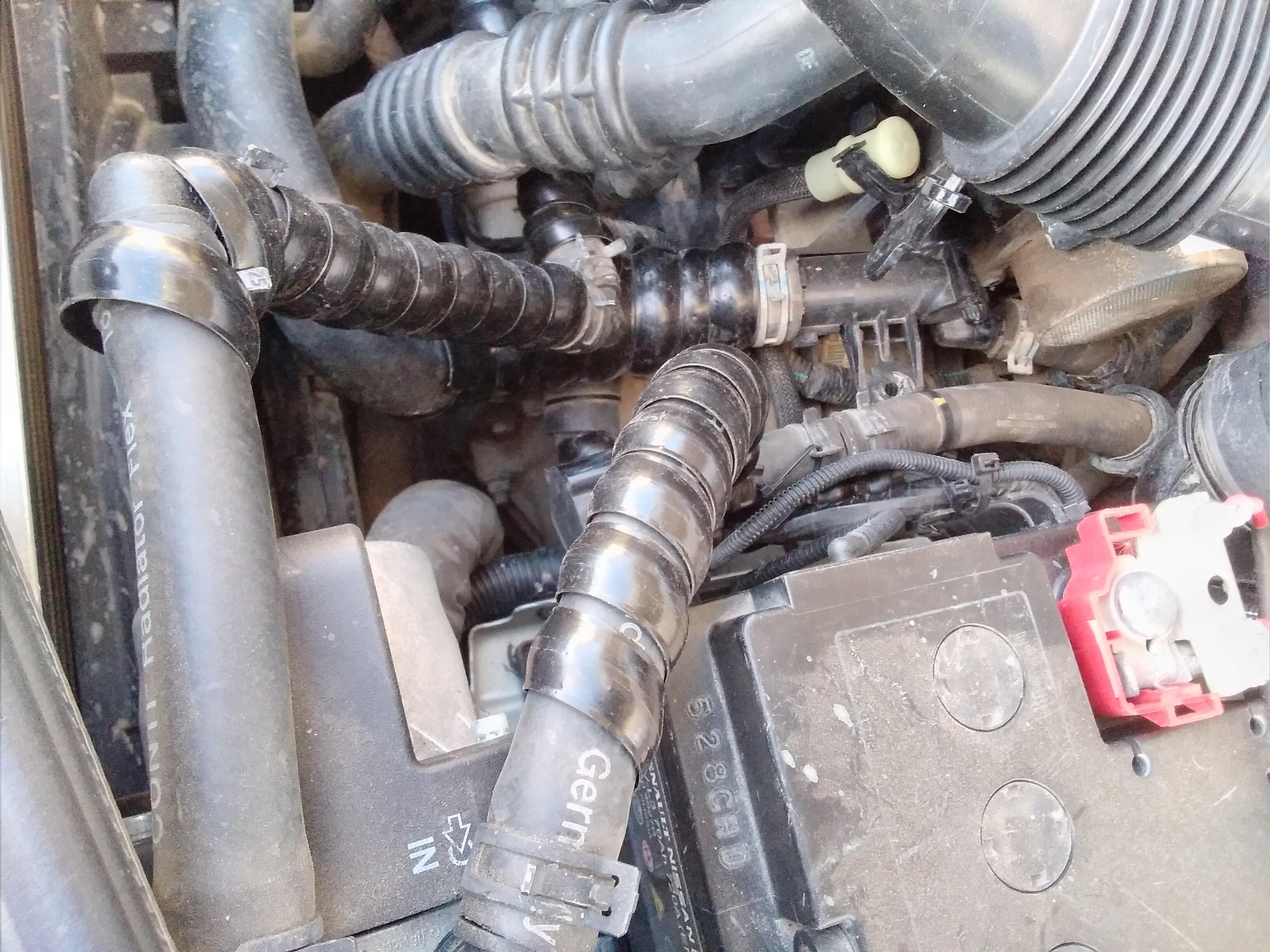

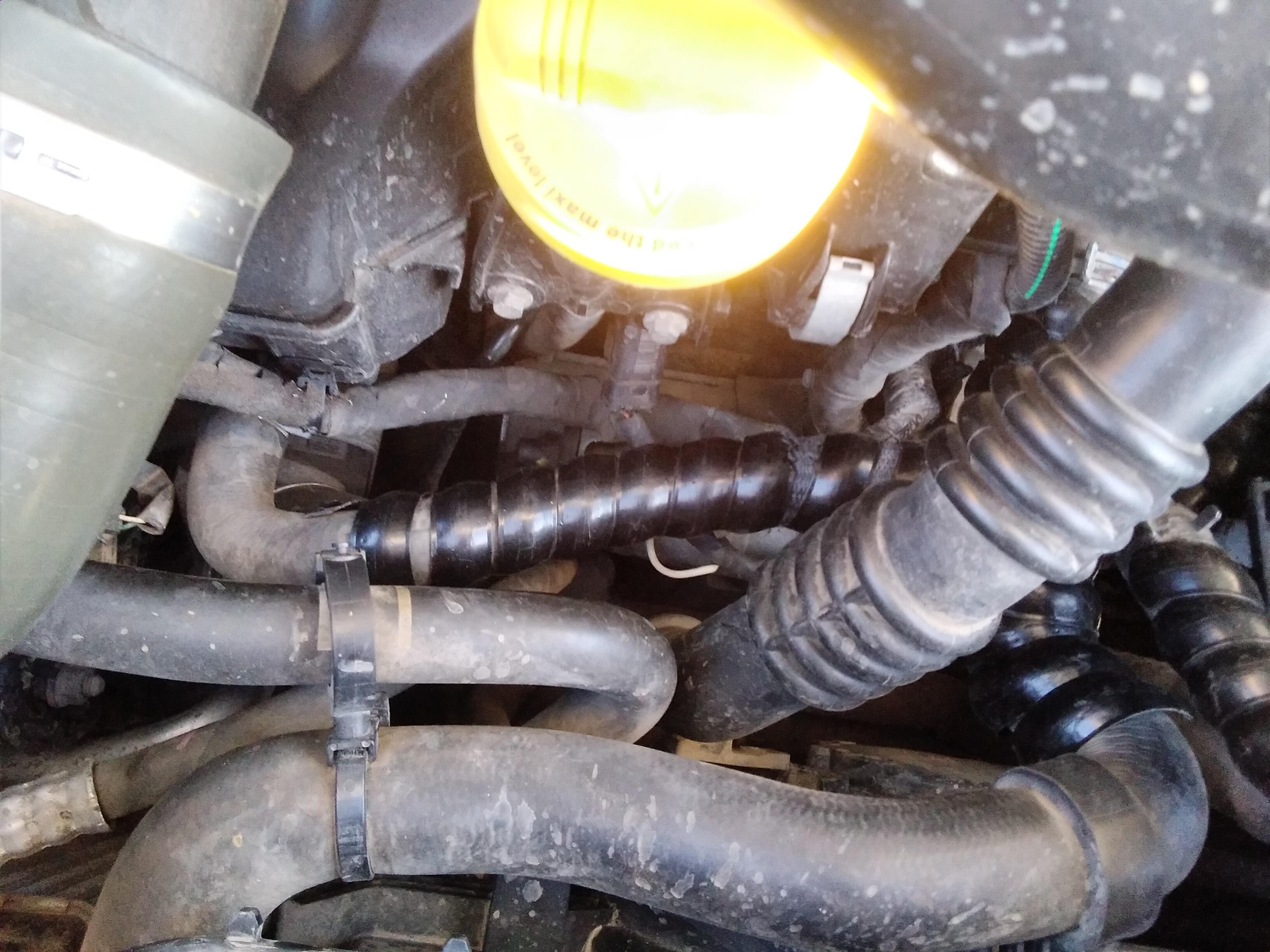

Всем привет! Не так давно заказал с алли защиту патрубков ОЖ. Пришли за две недели, и наконец то дошли руки их одеть. Прошлым летом копался в моторном отсеке,и обнаружил что протираюся патрубки ОЖ в местах пересечения. Скажем так что почти в каждом месте. Большой патрубок который на большой круг протерся об жгут проводки чуть ли не до дыры. Теперь все надежно! Но будем наблюдать!
ID:	138002   Нажмите на изображение для увеличения
ID:	138003   Нажмите на изображение для увеличения
ID:	138004   Нажмите на изображение для увеличения
ID:	138005   Нажмите на изображение для увеличения

Китайцы продают по метру каждого диаметра, на одну машину будет много если не установлен подогреватель двигателя Бинар и ему подобные. Так что можете заказывать на двоих, будет дешевле. Брал размеры по диаметрам:40 и 25 сели нормально!

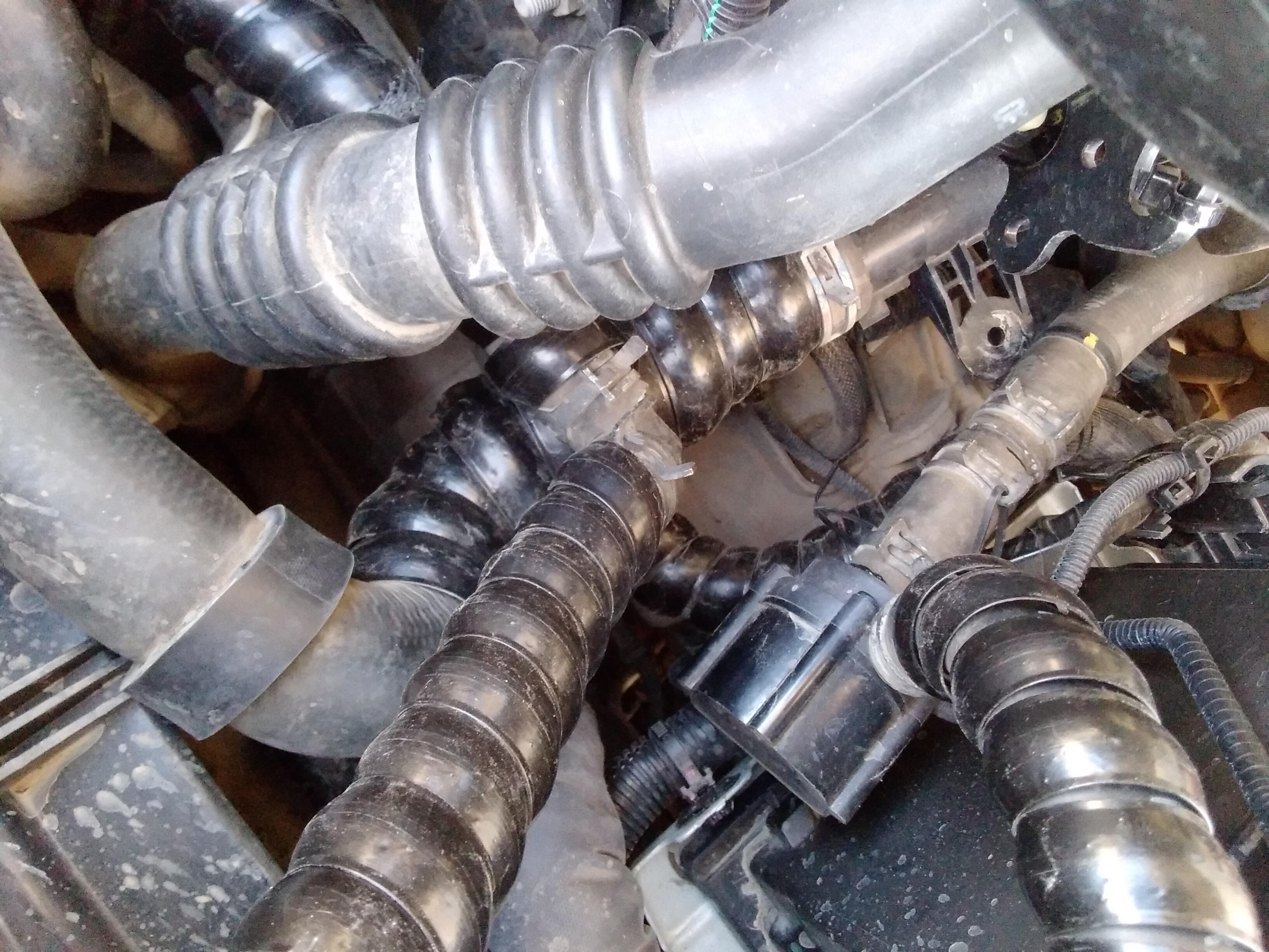

Старый 05.07.2022, 06:59   #23253
HID
Аватар для HID
Онлайн: HID вне форума
Альфред555, это оплетка для электрокабелей, как она будет себя вести на горячих патрубках? Отпишитесь, как она со временем себя чувствовать будет.
Старый 05.07.2022, 09:06   #23254
Panzerschreck
Аватар для Panzerschreck
Был(а): 22 фев 2025 20:19
Адрес: Жуковский МО
У меня змеиную кожу вместе с патрубком от вебасты перетерло до дыр.
Такую
В итоге антифриз утек и разъел защиту жгута электропроводки.
