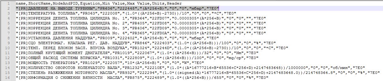

Данный параметр взят из базы PyCLIP
Конкретно его выдает блок управления двигателем, ID блока в CAN шине 7E0
ПИД 222448, формула (A*256+B).
Не исключаю, что диагностика может врать.
Потому что я сам офигел, когда увидел 2,5 избыток, поискал в гугле, точных данных (инструментальных измерений) сколько дует турбина не нашел, турбокарту тоже не нашел, везде только предположения сколько она реально дует.
2.5 полного, т.е 1.5 добавочного
На чипованном доресте 2.7 в пике видел полного давления.
А у меня полного 3,5 показало, фиг его знает как диагностика считает, надо перепроверять другими инструментами измерения.
И если смотреть видео, вроде все логично
Машина не заведена, этот пид показывает давление атмосферы.
Завел машину, холостые, +0,2 бар.
Вроде логично, если бы была ошибка в формуле или ошибка датчика, вряд ли он бы на заглушенной показал давление атмосферы.
Фиг его знает как так, он показал такое пиковое давление.

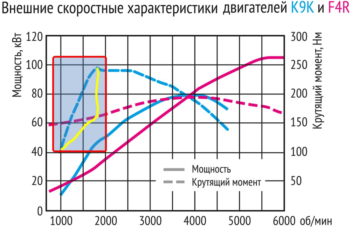

Производителю смысла нету ставить клапан глушащий надув турбины до 1750.
Зачем ему душить тягу на низах.
Я находил в интернете вот такой график
Выделил красным квадратом с синей заливкой наш участок.
В общем голубая прерывистая линия это рост тяги мотора (крутящий момент), и он с 1000 оборотов растет плавно, можно сказать по нему видно как раздувается турбина.
Если бы турбину подключал клапан на 1750 оборотов, тогда было бы то что я нарисовал желтым. Плавный рост тяги (крутящий момент ) , и потом на 1750 резкий вертикальный рост момента, турбина подключилась и резко вертикально выросла тяга.
Дизелисты:
У F4R обратите внимание как растет крутящий момент от оборотов (красная прерывистая), вот оно отсутствие турбины.
Но F4R до 1200 оборотов тяговитее, я на нем катался, могу подтвердить, что на самых низах он лучше тянет.
Шок, бензиновый 2 литровик без турбины на низах до 1200 оборотов уделывает дизеля в чистую по тяге , вот вам и тяговитый на низах дизель ))))))
На самом деле дизель зависит от турбины, когда она раздувается после 1200 оборотов и далее F4R уже отдыхает, но кому нужно ездит вот прямо на самых низах до 1200, бензинка тут получше будет.
