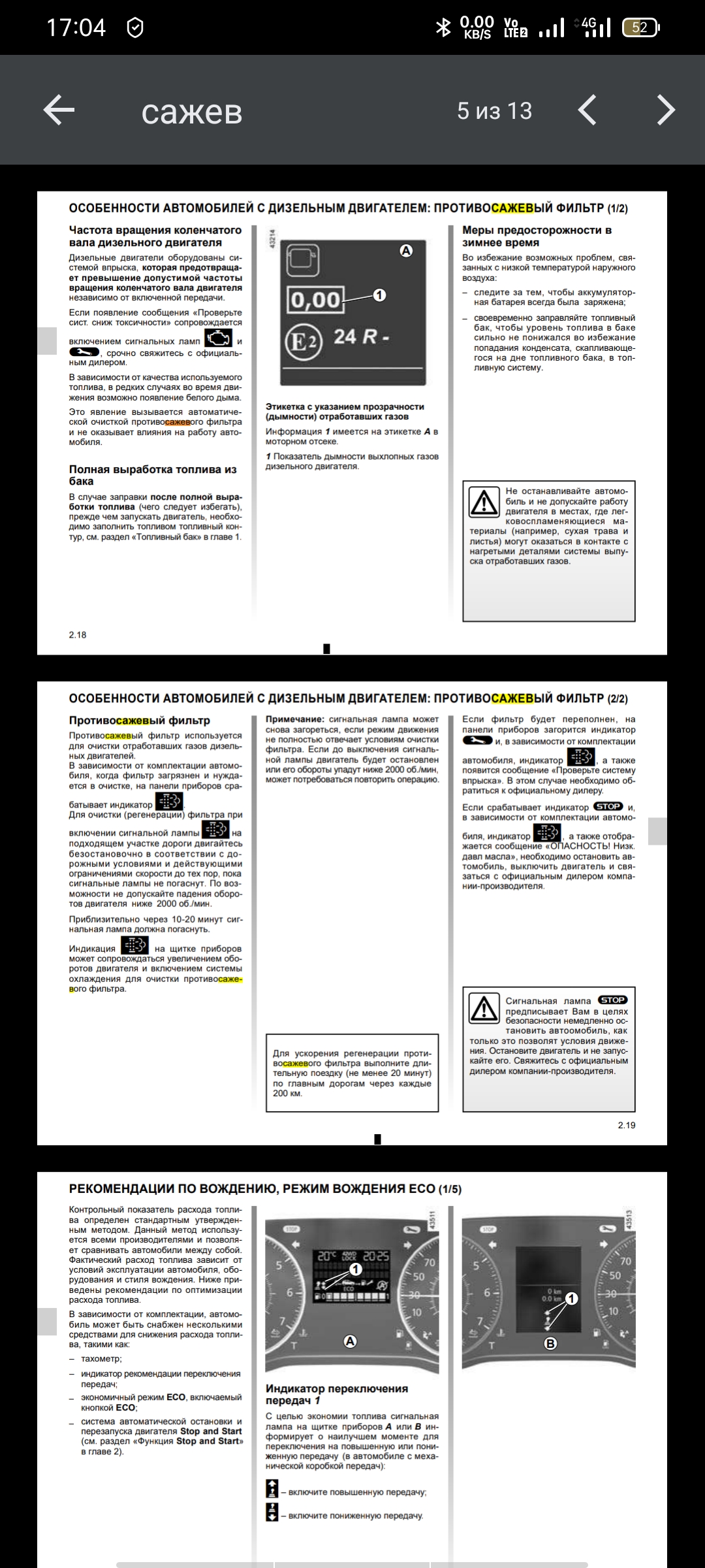

На газ не жали, чтобы 2000 оборотов было?
А он по инструкции , кстати, и не должен на холостых прожигаться, там же указано, что нужно поддерживать 2000 оборотов.
Можешь скрин этой инструкции выложить? У себя такого не видел. Может устаревшую какую мне положили.

Сообщение от CheburazhKO
Выкладываю.

Сообщение от Сторож Сергеев
Что то у меня не открывается ничего
https://renault-automir.ru/Duster_manual.pdf
