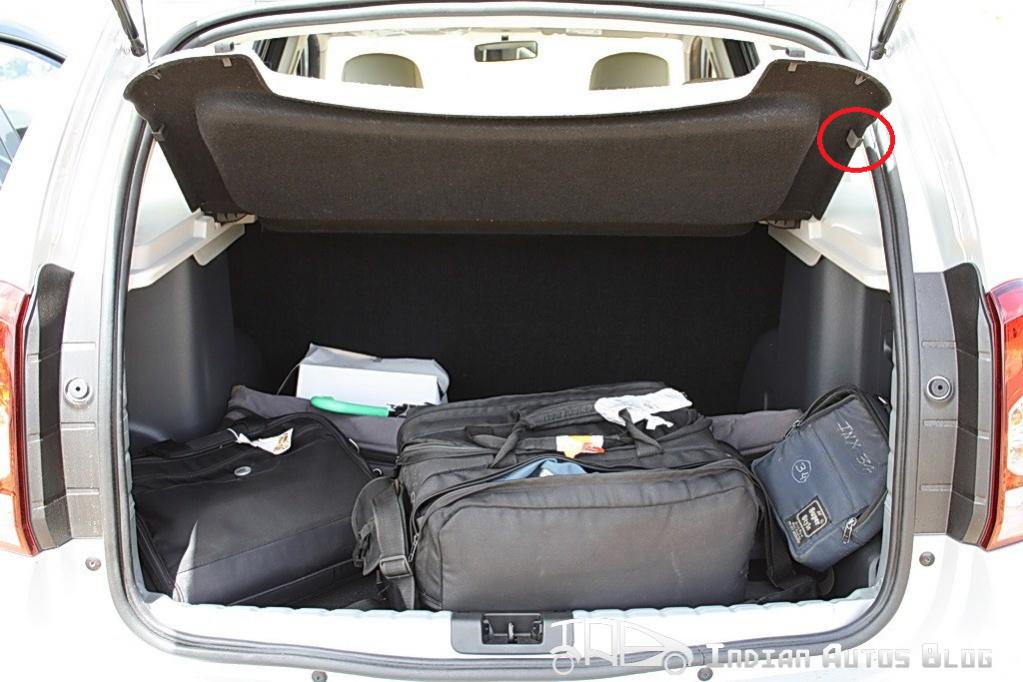

Через, примерно, полтора года забренчала жёсткая полка багажника. Противно так забренчала. Пока не искал решение проблемы.
Может кто сходу подскажет?
Там, вроде и бренчать нечему, в пазах она стоит жёстко, подёргивая её руками издать какие-либо звуки не удаётся. Резонанс? Почему полтора года не было...
Если есть вероятность, что не полка, то что ещё там может сзади в салоне бренчать? (домкрат и ключ вытаскивал, багажник освобождал, запаску просто проверил).

Если полка, то на части, которая поднимается вместе с задней дверью, по бокам есть резиночки. Эти резиночки могут вращаться. Если резиночка свернута, то получается что пластиковаая полка лежит на пластике и естественно на кочках может долбить. Свертывание этих резиночек может происходить при снятии полки или обратной установке... Я полку вообще разрезал на две части. Мне так удобнее. Эти резиновые амортизаторы регулярно скручиваются т.к. полка теперь не опускается и поднимается, а выдвигается и задвигается в ручную...

Сообщение от АЛЕКСЕЙ-67
... Эти резиночки могут вращаться. Если резиночка свернута, то получается что пластиковаая полка лежит на пластике ..... Эти резиновые амортизаторы регулярно скручиваются т.к. полка теперь не опускается и поднимается, а выдвигается и задвигается в ручную...
Спасибо, посмотрю резинки более внимательно. Про их "скручивание" - это для меня открытие.
Последнее предложение не понял: задняя часть полки именно опускается и поднимается. Причём здесь "выдвигается и задвигается в ручную"??? Это, вероятно, у вас так стало после разделения полки на части???
Да это я про свою полку говорю... Поэтому и обратил внимание на эти не правильно стоящие резиночки...
Методом исключения, осталось снять полку и проехаться без нее.
Как вариант, посадить сзади пассажира, пусть послушает откуда идет звук.
У меня с новья что-то бренчало сзади, тоже грешил на полку. Оказалось, правый задний подкрылок стучит по корпусу машины на неровностях.

Сообщение от Dust93
...Оказалось, правый задний подкрылок стучит по корпусу машины на неровностях.
Он не был должным образом закреплён или "так и було", т.е. косяк конструирования?
Посмотрел резинки.Всё в порядке. Не могу себе даже представить куда они могут "крутиться". Они жёстко закреплены на торце полки. Там даже имеется крепёжное место.
Ещё раз подергал руками полку, стучит именно она, пластмасса по пластмассе. Резинки - полная фикция

 Вот эта резинка разворачивается на 90 градусов. Такие же резинки стоят в передней части полки, и так же разворачиваются.

Сообщение от geshka1975
...Вот эта резинка разворачивается на 90 градусов. Такие же резинки стоят в передней части полки, и так же разворачиваются.
Вполне было понятно о каких резинках идёт речь. Не постигаю, как они могут разворачиваться. Мои стоят чётко, как на фото, никаких мероприятий по их депортации на Родину я не провожу.
О передних резинках не знал, на досуге найду и посмотрю, может они куда развернуться захотели...

Сообщение от Критик
Сегодня разгружал багажник, и помня фото geshka1975, первый раз увидел эти резинки.  Короче, крышка стучит за этими резинками в сторону крышки багажника. Качается через эти резинки как на качелях и достает краем пластика. Там и подстукивает, во всяком случае у меня.

Сообщение от Scorp 3
... Короче, крышка стучит за этими резинками в сторону крышки багажника. Качается через эти резинки как на качелях и достает краем пластика. Там и подстукивает, во всяком случае у меня.
Полагаю, так точно и в моём случае. Что будем делать?

Сообщение от Критик
Музыку погромче)))

Сообщение от Критик
Пока забью, потом наклеить что-то не на крышку, а на сам пластик, где крышка подстукивает.
Я наверное что-то пропустил. Почему у geshka1975, пластик под крышкой белый???

Сообщение от Критик
Значит повезло  , мои крутятся вокруг крепления, одна передняя и одна задняя были развернуты.
Фотка с просторов интернета.
Тогда понятно. Жаркий климат. Бразилия или Индия.
