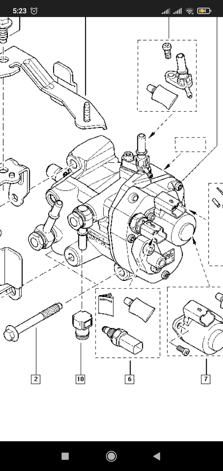

Спасибо. разьем c датчика температуры топлива попробую скинуть.но я не смог найти фото где он находиться. на тнвд есть 2 датчика каторый из них. по другой инфо этот датчик температуры топлива стоит где то на обратке если есть фото скиньте пожалуйста.

Если ещё актуально, под номером 6 датчик температуры топлива. Температуру топлива можно посмотреть, подключив ЕЛМку с бесплатной версией CarScanner.

Под номером 6 редукционнй клапан, датчик температуры выше, где обратка. Хотя возможно я ошибаюсь, что-то тнвд выглядит как-то по другому. Это двигатель на 90 лс?

Сообщение от alendrik
Это штуцер, на который одевается фланец патрубка обратки в который интегрирован датчик температуры.

Сообщение от want_to_be_jeep
Отправлено с моего Mi 9T через Tapatalk
На 858 другой тнвд стоит, там на этом месте регулятор давления. Этот тнвд от какой модификации?

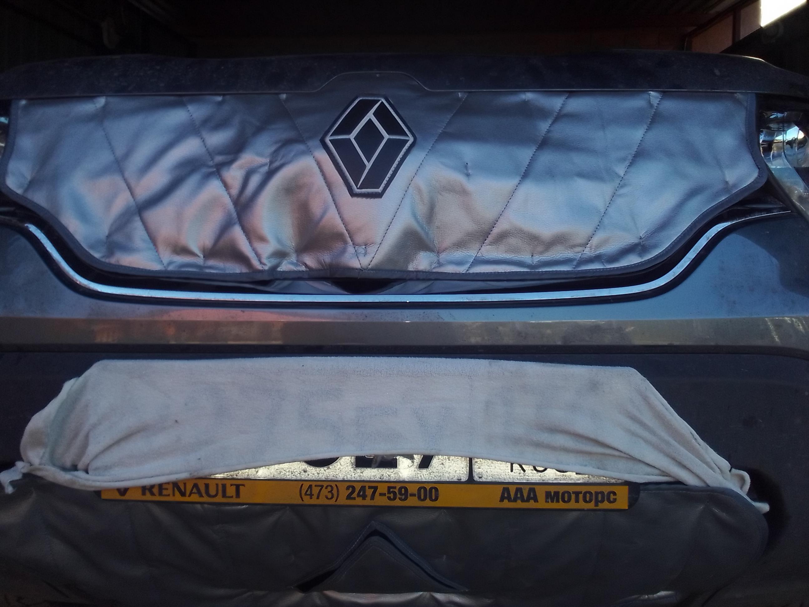

Послезавтра снегопады и морозы
Одеваем утеплитель..

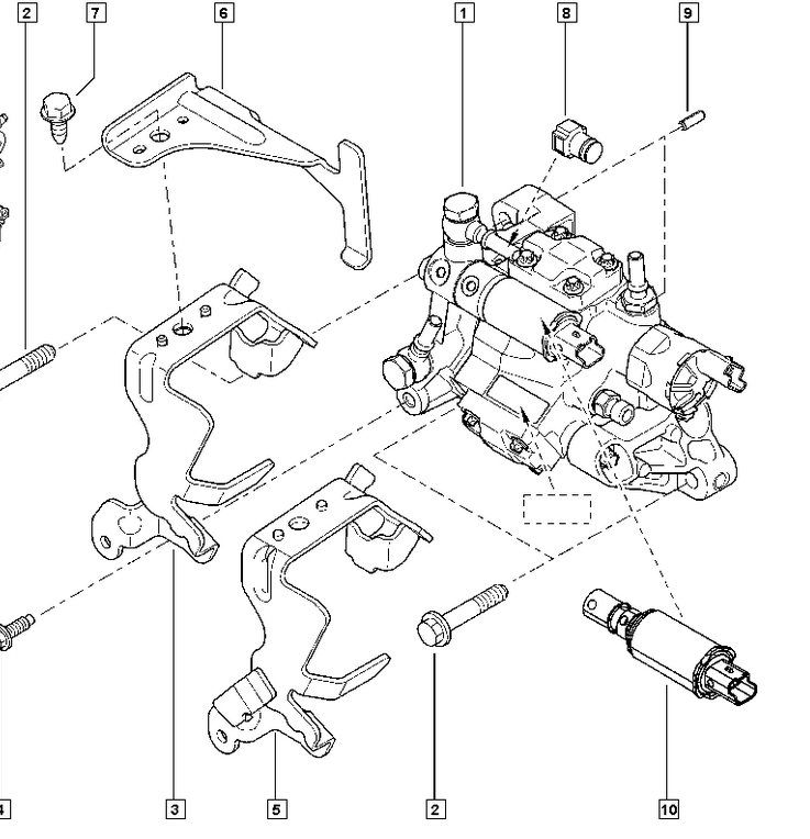

вот от 858

Сообщение от ViBer
вот от 858
Я это знаю. Вопрос был про тот, что указан ранее

Сообщение от Владимир Усманский
Серьёзная подготовка,как минимум для Сибири.

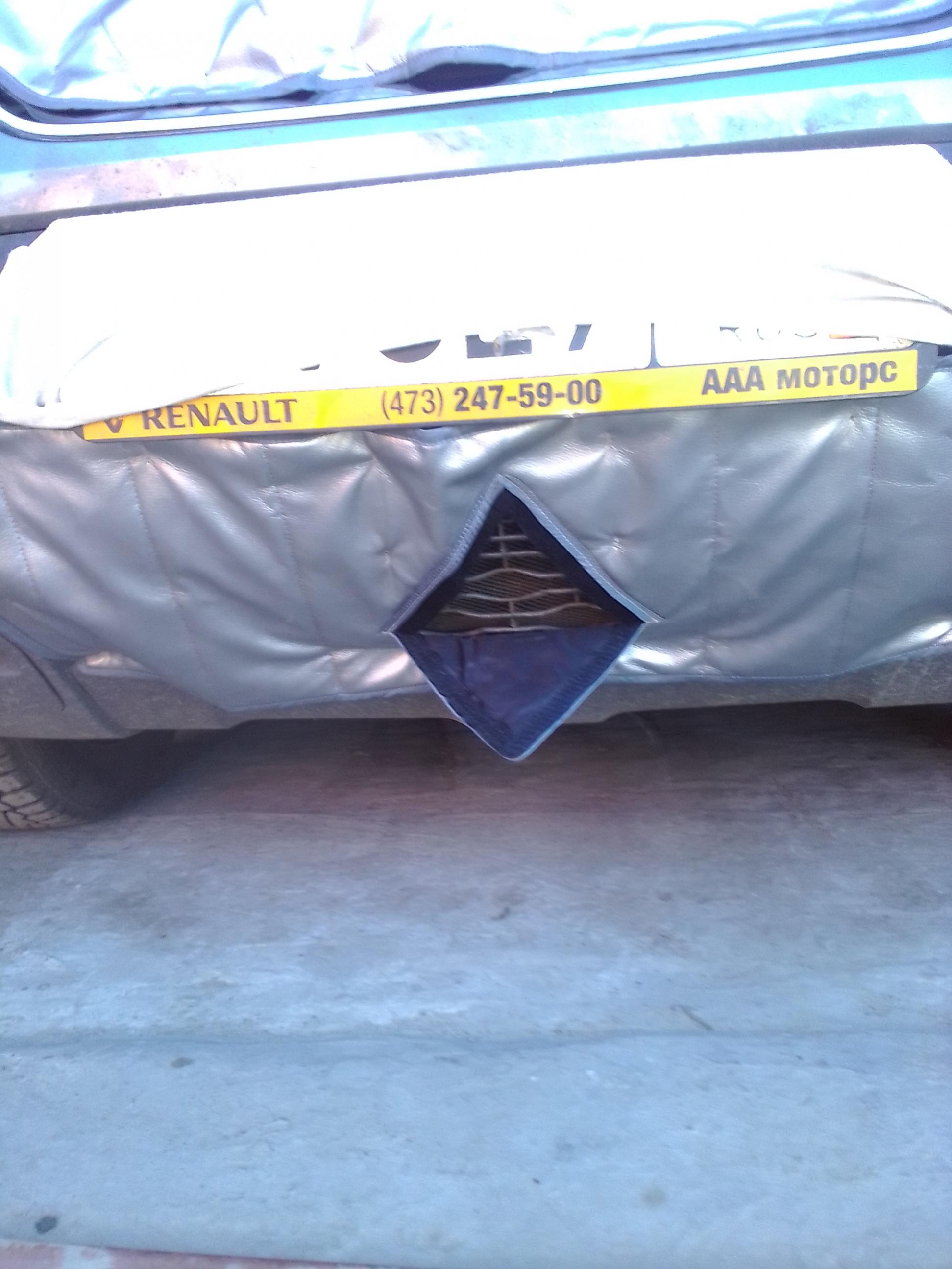

Сообщение от HID
а повышенная температура масла откуда взялась?
В этой теме пару лет назад уже обсуждалось. Кто-то рассказывал, что с попоной на морде при поездках по рыхлому снегу температура ОЖ поднималась под 100. Значит, масло грелось сильнее. Если какойнить лук залит, то масло испаряется на ура.
