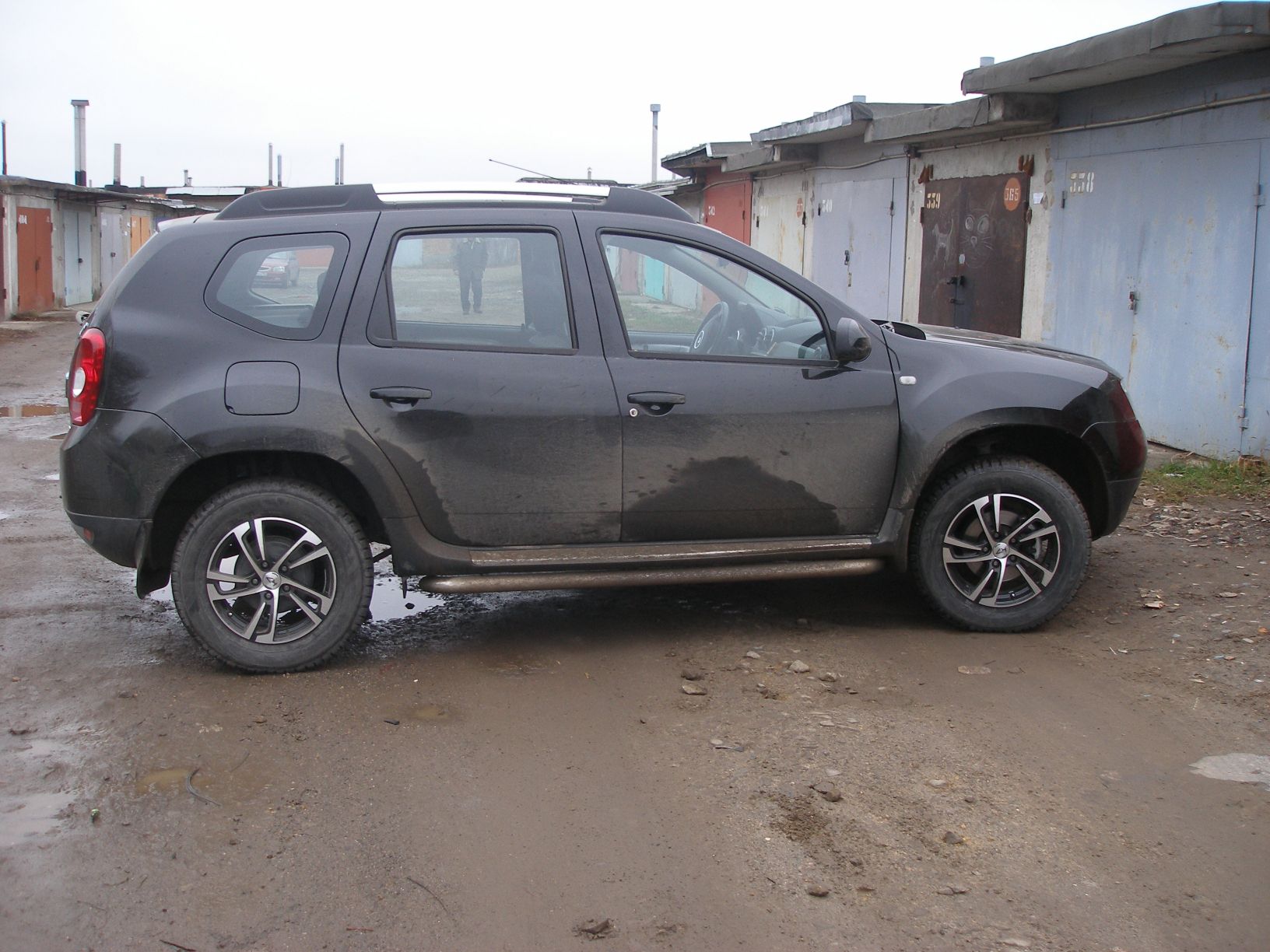

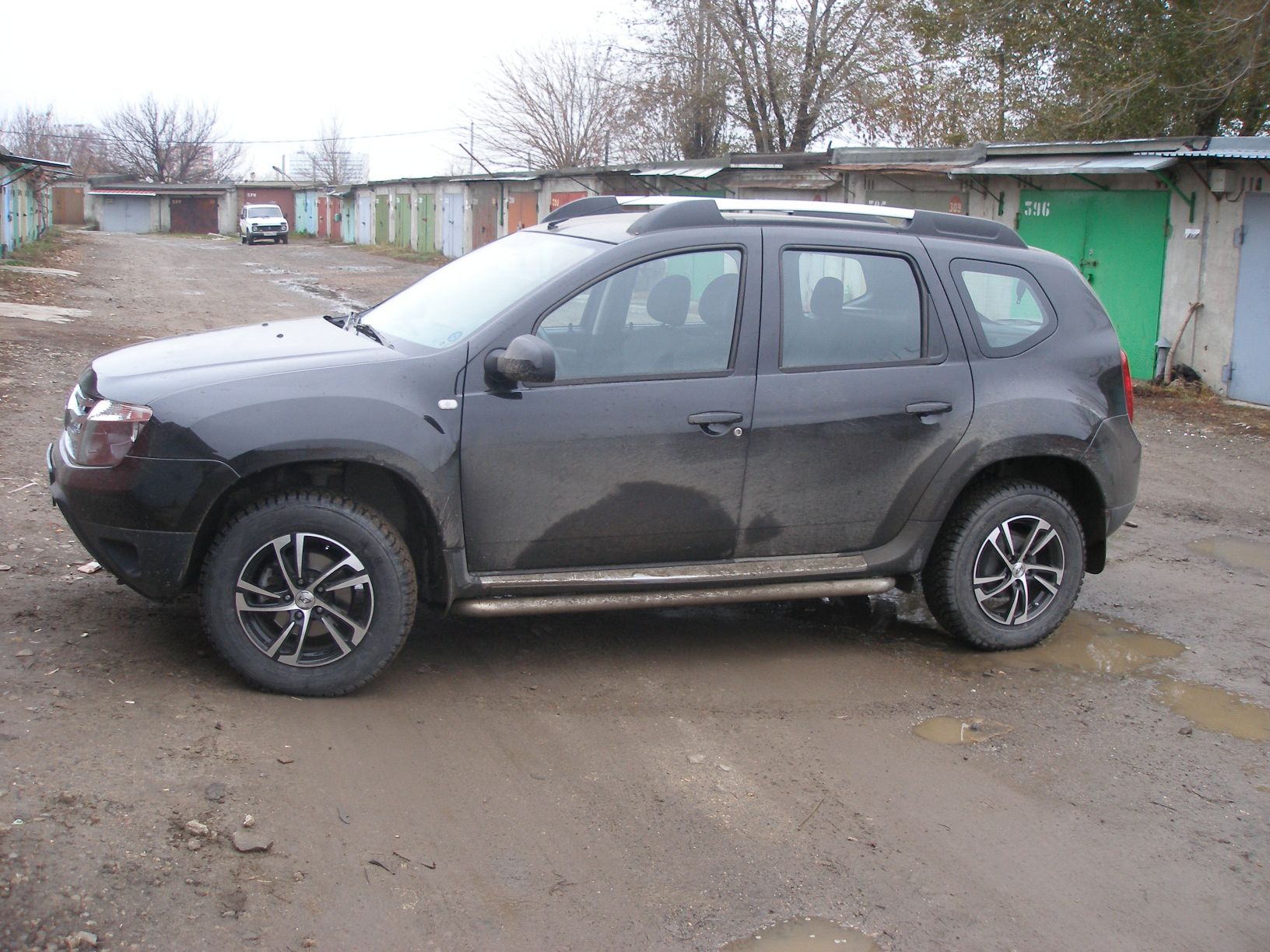

Для тех кто собирается купить диски K-77 (КС604) 6.5x16 40 66.1 выкладываю фотки. Заказывал без предоплаты, отправили транспортной компанией dpd. Полная цена с доставкой в Ростов-на-Дону 9750 руб. за 4 диска. Время пересылки - около недели (может чуть больше - не помню), Оплачивал в офисе dpd при получении.
P.S. шины - Нордман 4 штатного размера шипованные. Очень доволен.

olli1964, спасибо большое за фотки. Смотриться просто супер, а если была еще чистая, то просто ваще))

Подскажите, пожалуйста, какими болтами крепили диски?

Сообщение от Юрий S Посмотреть сообщение
Штатными болтами с конической шайбой - родные диски "литье". Толщина металла диска в месте прилегания к ступице на глаз одинаковая. Ссылка на диски http://kolesa7.ru/catalog/5513.html.[COLOR="Silver"]
