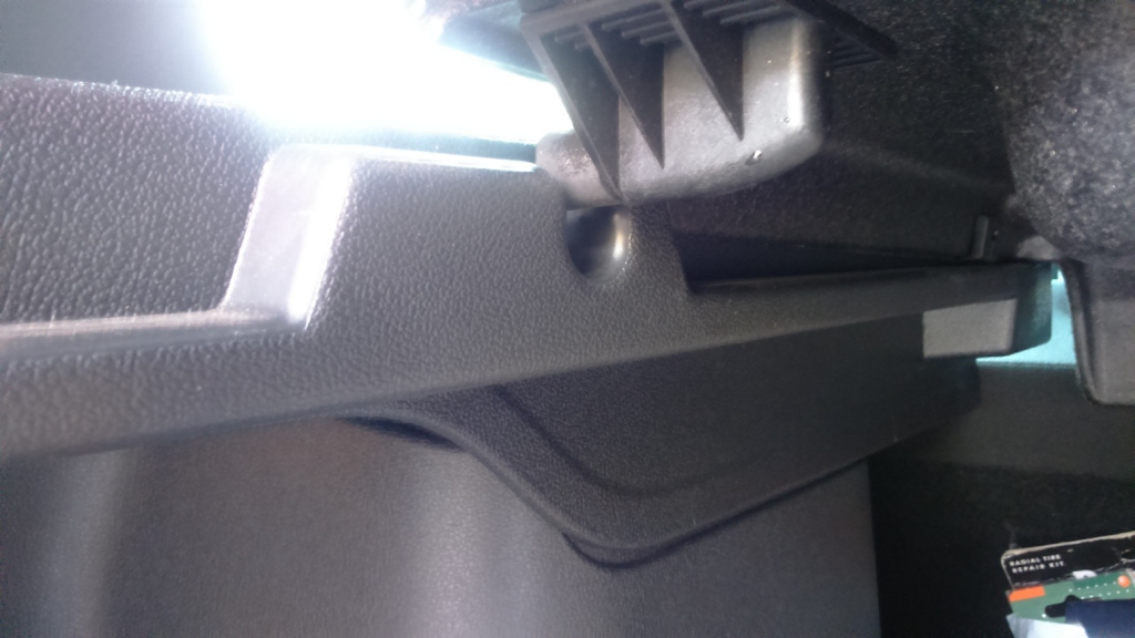

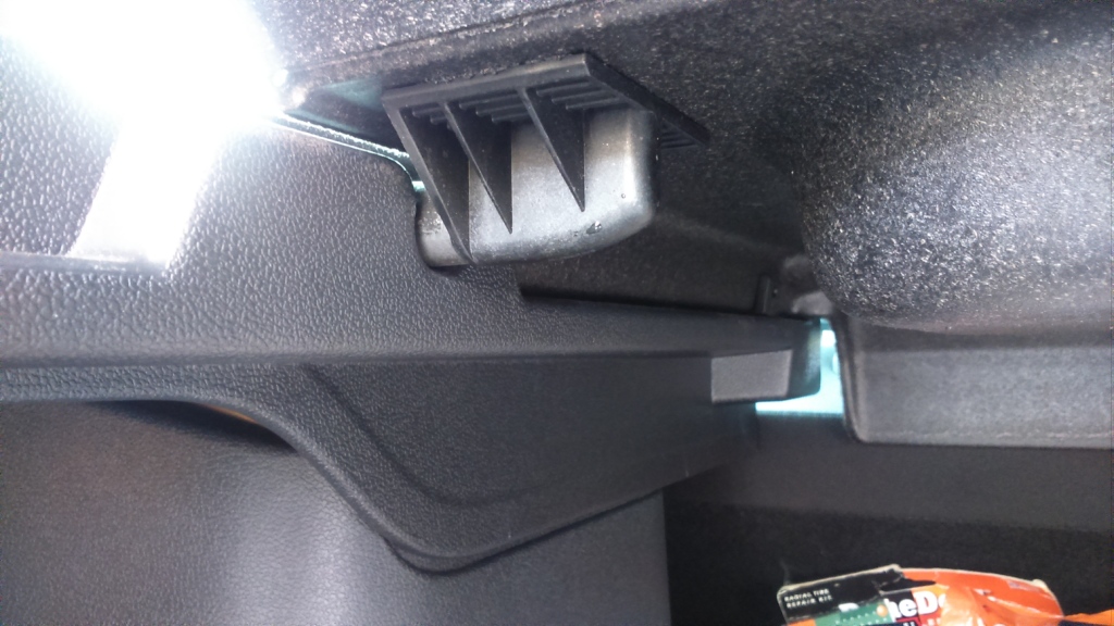

Re: Новые минусы и недочеты в Рено Дастер 2015-
Сообщение от Критик
Сообщение от Scorp 3
... Короче, крышка стучит за этими резинками в сторону крышки багажника. Качается через эти резинки как на качелях и достает краем пластика. Там и подстукивает, во всяком случае у меня.
Полагаю, так точно и в моём случае. Что будем делать?
Что у вас там стучит , качается и разворачивается - непонятно. Там резиновые выступы на крышке защелкиваются в пазы - и тишина! Просто проверьте и защелкните их, спереди и в середине крышки. Конец крышки вывешен на веревках, крепится к крыше багажника и стучать-болтаться как бы не может.
21.06.2017, 13:16
#2364
Регистрация: 17.08.2015
Сообщений: 3,363
Время онлайн: 1 г. 3 мес. 2 нед. 4 д. 23 ч. 47 мин. 27 сек.
: 2574
Был(а): 17 июн 2025 04:00
Адрес: Павлодар, РК
Сообщение от Aleks67
Мы как бы с открытой крышкой багажника не передвигаемся. И то, что он вывешен на веревках нам никак. Снимите веревки при открытом багажнике, пошевелите вверх/низ последнюю секцию и поймете о чем я.
Мне тоже было непонятно как разворачиваются резинки на своих точечных креплениях, пока я не обнаружил переднюю развернутую резинку. Передние вполне могут развернуться при установке полки (задвигание в пазы).
НО ПРИЧИНА ЗВУКА БЫЛА НЕ В ЭТОМ. Тупо дребезжит номерной знак. Уже приобрёл клейкую пористую подкладку под держатель знака. Думаю, звук уйдёт.
