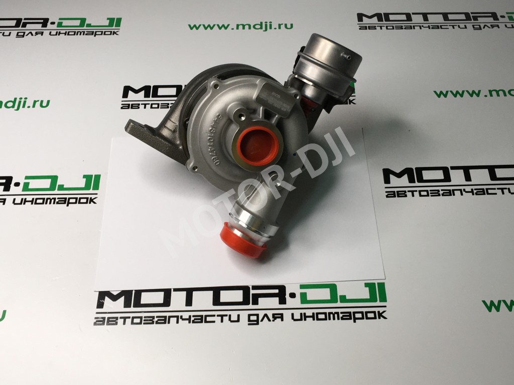

Сообщение от Essc
По передуву. Посмотрите вестгейт, не обломан ли шток двигающий заслонку.
Какой нах вестгейт на дизеле с сажевиком? У нас турбина с изменяемой (стреловидностью) геометрией!
Но мысль проверить наличие люфта на на штоке управления геометрией верна!
Если есть люфт - правильной работы турбины не будет!

Сообщение от want_to_be_jeep
Чет связи не увидел...

Сообщение от Ворчун2014
Ищите....она есть!
