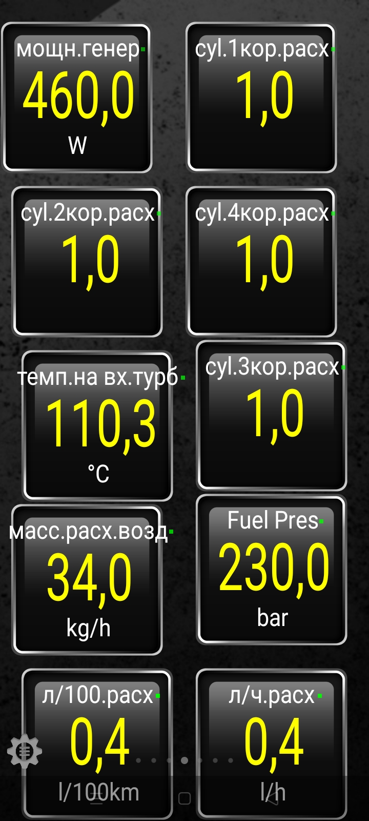

По коррекции форсунок, у меня рестайл выпуска августа 2020 года, сименс-континенталь топливная, машине 2 года с малым.
А коррекция уже по циллиндрам 0,87 / 1,03 / 0,93 / 1,09
Такую купил в мае этого года (уже так было), ну потому что как писал выше, найти абсолютно живой дизель сложно.
Пришлось чем-то жертвовать, чтобы уложиться в бюджет, пожертвовал малым.
Тем более этого не такой большой разбег (я видел и намного хуже), я бы сказал это малый разбег из тех что видел при диагностике перед покупкой. И мотор работает ровно.
Ремкомплектов нету я знаю, но есть на ютубе видео, что пьезо-форсунка разборная, распылитель засирается, и можно распылитель самому снять и в гараже почистить.
Люди кто чистил показывали, что коррекция приходила к единице во всех цилиндрах.
Но пока я не лез туда, работает же мотор ровно.

Сообщение от Z-Lo
Какие номера ПИДов?
